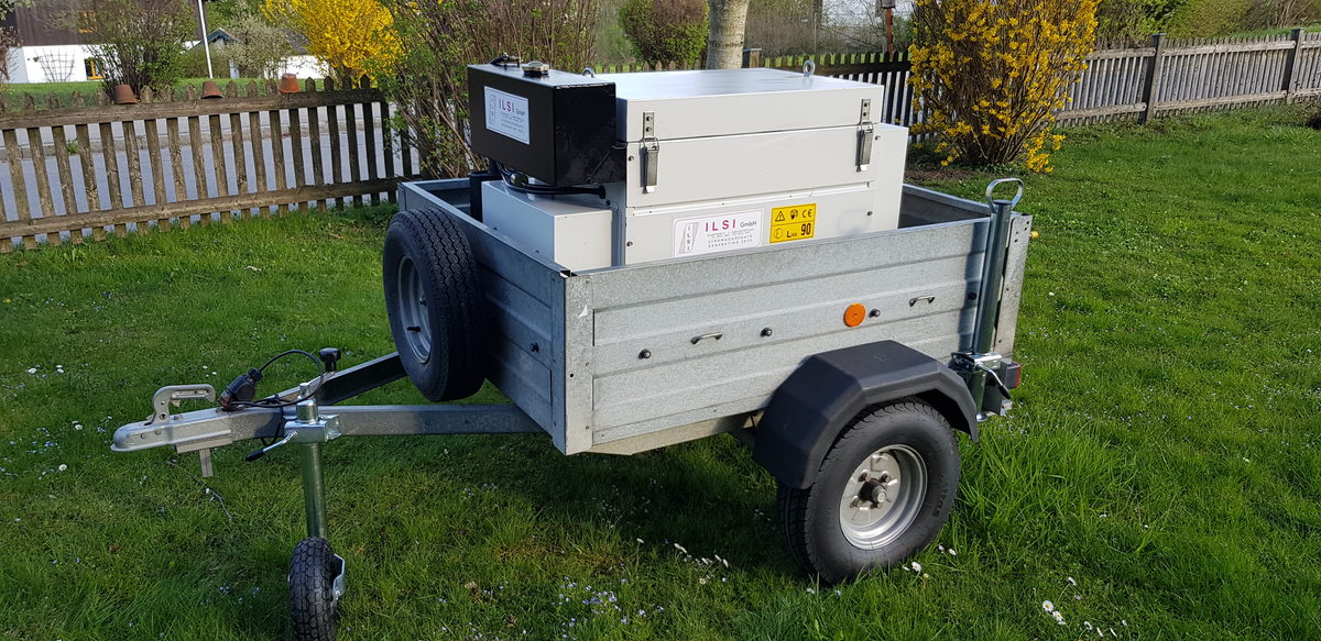

ich möchte gerne den Tankinhalt meines Stromaggregats kontinuierlich
messen. (Siehe Schwarzer Tank im Bild)
Ich weiß das Thema gab es hier im Forum schon öfter, aber bei der Suche
nach einem passenden Sensor bin ich auf einige Probleme gestoßen:
- Genauigkeit (sollte weniger als 3% abweichen)
- Preis (sollte nicht mehr als 50€ kosten)
- Größe (Tanköffnung ca. 50mm im Durchmesser)
- Medium (Diesel)
- Tankwände aus Stahlblech
- Vibrationen durch Motor
- Großer "Blindbereich" auf nahe Distanz (v.a. bei Ultraschall) (sollte
idealerweise nicht größer als 20mm sein)
Die Lösungen die ich bis jetzt gefunden habe:
- Ultraschall Messung
- Tankelektrode
- Schwimmer
- Druckmessung am Boden (nicht meine favorisierte Lösung weil der Tank
angebohrt werden müsste ?!)
- Optisch (vl53l0x)
Ausgewertet wird mit einem RaspberryPi (ggf. Mit AD-Wandler oder
Arduino).
Einbau erfolgt über einen 3D-gedruckten Tankdeckel.
Vielleicht kann mir von euch jemand von seinen Erfahrungen berichten
oder mir sogar ein passendes Produkt empfehlen.
Ich freue mich auf eure Antworten :)

Nö. man kann den Sensor doch von Oben einhängen oder mit der
Blubbermethode einfach Luft über ein Rphr nach unten drücken. Würde ich
bei Diesel aber nicht machen.
> - Optisch (vl53l0x)
Bei Diesel? Viel Spaß beim dauerhaften Putzen.
> Arduino).
Sicher. Ich würde es kapazitiv machen. Kann man relativ leicht und
schnell selber bauen, hab aber keine konkreten Projekte parat.
Aus welchem Kunststoff gedruckt? Die Gängigen werden durch
Dieselrückstände bzw. -dämpfe ziemlich schnell weich.
Ich würde auf dem Schrottplatz (oder ebay - fast dasselbe) einen
Füllstandsgeber aus einem PKW-Tank ausbauen und verwenden. Zusätzliches
Loch schneiden, mit Dichtung einsetzen, gut ist.

Alle (wirklich alle ? Ich kenne zumindest keine Ausnahme) Autos machen
das trotz schiefstehen und rütteln und nicht-rechteckigem Tank per
Schwimmer.
Offenkundig das sinnvollste Verfahren.
Warum solltest du es anders machen ? Schwimmer in die Mitte vom Tank,
und tietpassfiltern.

Um überhaupt in die Nähe von 3% zu kommen, würde ich auch die Kapazitive
Messung vorschlagen.
Da der Tank aus Metall zu sein scheint, reicht eine im inneren montierte
Platte und ein Thermosensor zu Kompensation.
Am Deckel würde ich nix fest machen, das nervt nur.
