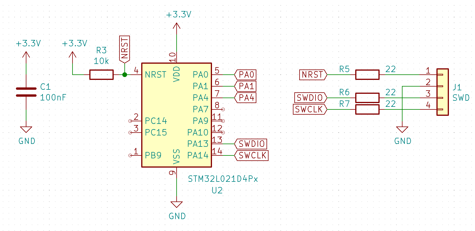

ich habe mir ein kleines Board mit einem STM32L021D4 im TSSOP14 Package
erstellt. Ohne viel Schnick Schnack, kein externer Clock.
GND sowie SWCLK (PA14) und SWDIO (PA13) habe ich nach außen geführt um
programmieren und debuggen zu können.
Programmiert werden soll mit einem ST-Link China Klon (dieser
Funktioniert mit zwei anderen Customboard und einem STM32F1 und F4).
Jetzt habe ich aber das Problem, dass ich einfach keine Verbindung zum
Controller bekomme mit dem ST-Link Utility. Eingestellt ist Software
System Reset.
Der NRST Pin ist mit einem 10k Widerstand auf 3,3V gesetzt.
Mit einem F1 und F4 auf einem anderen Board klappts ohne Probleme.
Wo könnte mein Fehler sein?

Okay, Fehler gefunden bzgl dem Hardwarereset. Die Masseverbindung mit
Lackdraht war nicht richtig, daher hat er auch keinen HW Reset gemacht.
Jetzt kann ich mittels Hardwarereset verbinden, funktioniert
einwandfrei.
Aber warum geht der Softwarereset nicht?

Das ist nicht sinnvoll. Es steht ausdrücklich im Datenblatt (6.3.14,
Fig. 25), dass ein Pull-up intern vorhanden ist. Seufz, wozu schreibt
der Hersteller so etwas wohl rein, wenn es doch niemand liest ...
#6056467
Normal steht da aber auch irgendwo, dass empfohlen wird ein 100nF gegen
GND an das NRST zu hängen um den µC robuster gegen EM-Störungen zu
machen. Der fehlt beim TO.

Wer billig kauft, kauft zweimal Nutze einen originalen ST-Link. 18€
netto bei Mouser - erspart dir hier viel Frust.
Und mach dann mal diesen R3 da weg. Und PB9 gegen GND (Pulldown).

Das war der in der Tat. Denn der originale macht einen Reset über die
NRST Leitung, was dieser Chinakracher - soweit ich weiß - nicht macht.
Und wiegesagt R3 weg. Ich glaube dass der Pulldown bei dem Boot0 Pin
nicht unbedingt wichtig ist. Der ist glaube ich werksseitig auf
Optionbytes konfiguriert.

Ich verstehe einfach nicht, warum man sich das Leben so schwer macht.
Führe NRST ohne Pullup heraus und nutze einen originalen ST-Link f+r 5
Leitungen (SWDIO, SWCLK, NRST, VDD, VSS), der auch einen richtigen Reset
macht. Dann sollte das - deinem obigen Schaltplan zufolgende (wenn das
denn alles ist) - funktionieren.
Dieses Rumgebastel hier ist durch furchtbar.
