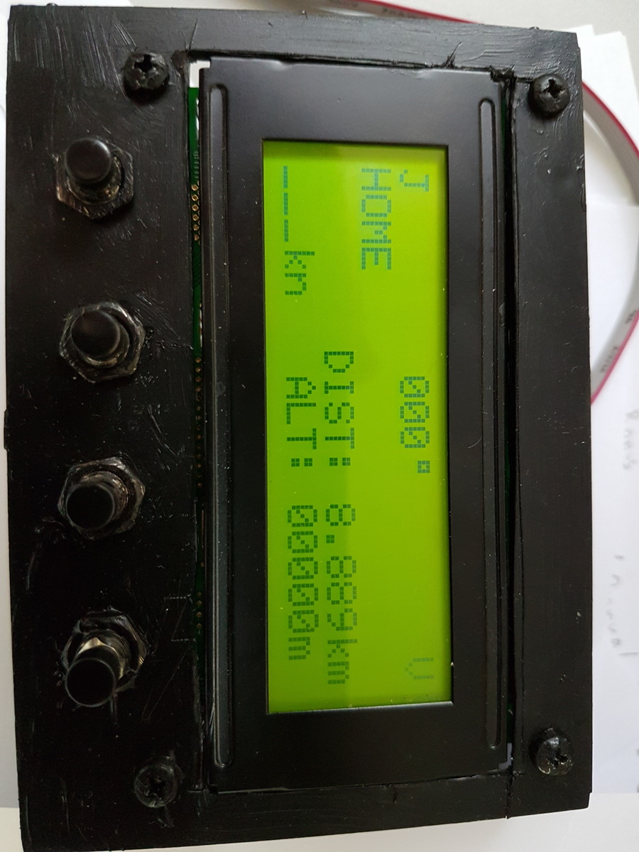

Ein relativ einfaches und kleines Gerät, welches die Daten einer GPS-MOUSE einliest und u.a. die Entfernung zum vorher einprogrammierten Ziel hinreichend genau berechnet. Gern nutze ich dieses Gerät, um bei Wanderungen oder Fahrrad-Touren die gewohnte Frage meiner "besseren Hälfte" "Wie weit ist es denn noch?" glaubwürdig und motivierend zu beantworten ;) ------------------------------------------------------------ Berechnungsverfahren: Nach dem der GPS-String (ca. 400...500 Byte) erfolgreich eingelesen wurde, werden bestimmte Daten aus diesem String (z.B. die aktuellen Koordinaten) herausgefiltert. Nun erfolgt die Berechnung der Entfernung (Luftlinie) zum Ziel in 2 Schritten: 1. Schritt: Differenz Östliche Länge und Differenz Nördliche Breite von GRD nach "m" bzw. "km" umrechnen. Die Differenzen der Winkel werden mit einem Faktor (70km/GRD bzw 111km/GRD) multipliziert. Die 70km/GRD gelten aber nur für den Bereich Deutschland 70Km/GRD= 111 x (cos 50 GRD) 2. Schritt Vereinfachte Berechnung mittels rechtwinkligen Dreieck (c² = a² + b²) Beide Differenzen werden quadriert, addiert und daraus die Wurzel gezogen. ------------------------------------------------------------ Weitere Features: - momentane Entfernung zum Ziel (bis 65.535m im m, dann km) - momentane Geschwindigkeit (SOG) - momentane Höhe (absolut/relativ) - momentaner Kurs - momentane Position (dezimal / GRD-Minute) - momentane Abweichung zum Ziel (Länge/Breite im m/km) - UTC-ZEIT - Anzahl empfangener Satelliten - Betriebsspannung - Temperatur - 11 fest einprogrammierte Referenz-Positionen (z.B. Zuhause) - 3 frei speicherbare Referenz-Positionen (z.B: wo habe ich gerade das Auto abgestellt) -Betriebsstunden (interessant für Akku-Betrieb) - alle LEDs lassen sich abschalten - die rote LED (GPS A bzw. V) kann bei A leuchten, oder bei V (A=GPS-aktiv V=kein oder schlechter Empfang) ------------------------------------------------------------ Die einzelnen Menues werden mittels 4 Tasten programmiert: (ESCAPE,MINUS,PLUS,ENTER) Wobei beim betätigen der Taste ESCAPE immer das Hauptmenue angezeigt wird. Als Datei habe ich angefügt: - Schaltplan - Fuse-Bits - Assembler-Code (4-Dateien) - hex-File - 2 Bilder Bernhard PS: Bei Gelegenheit werde ich dieses Projekt für einen anderen µC umschreiben, denn der ATmega8 ist momentan ziemlich sehr voll. Geplant zind folgende Features: - Speicherung der Koordinaten und Höhenangaben im ext. TWI-65k-EEPROM (Fahrtenschreiber) - manuelle Eingabe von Referenz-Koordinaten

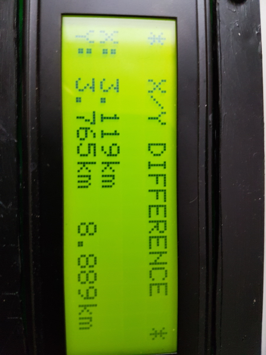

Gute Idee! Was mich interessieren würde: Wie genau ist denn die Entfernungsberechnung (Fern/Nahbereich)? Ich hatte immer gedacht, dass man mit "einfacher" trigoneometrischer Rechnung keine akzeptable Genauigkeit erreicht. Ich hatte so etwas ähnliches auch mal probiert, bin aber dann (vorerst) an den knappen Resourcen des uCs gescheitert.
@Holger
Die Genauigkeit im Nahbereich ist vorallem von den gemeldeten
Positionsdaten des GPS-Empfängers abhängig.
Ein handelsüblicher GPS-Empfänger kann seine Position im Bereich von
3 bis 10 m genau bestimmen, vorausgestzt der Satellitenempfang wird
nicht durch örtliche Reflexionen und ungünstige Satellitenstellung
beeinflusst.
Im Berechnungsverfahren habe ich aus diesem Grund sogar auf eine
Kommastelle verzichtet, da ich merkte, dass eine übertriebene
Berechnung für die Entfernungsberechnung keine Vorteil brachte.
Höhenunterschiede :
Das vorgestellte Berechnungsverfahren verzichtet auf eine Berechnung
des Höhenunterschiedes.
D.h. bewegt man sich von einem Berg abwärts bekommt man weniger
gemeldet als man wirklich zurückgelegt hat.
Aber dieser Fehler ist bei einer Entfernung von 1000m und einem
Höhenunterschied von 100m vertretbar (5m)
Berechnung Nördliche Breite:
Die Entfernung auf einem Breitengrad, wenn man sich exakt auf den
Geografischen Nordpol zubewegt wird hinreichend genau mit 111 km pro
Grad berechnet.
Berechnung Östliche Länge:
Hier gibt es das größte Problem, da der Längengrad bei jeder
Breitengradänderung einen anderen Wert hat.
In der Nähe des Nordpoles wären es
ca. 2km pro GRD, auf dem Äquator ca. 111 km pro GRD, für Mitte
Deutschland habe ich 70 km pro GRD festgelegt.
Nach meinem derzeitigen Erkenntnisstand beträgt die Fehlerabweichung
zwischen 1...10% bei einer Entfernung unter 500km und wenn eine
Positionsangabe (momentan / Referenz) auf dem 51 Breitengrad
(Thüringen) ist.

@Frank > Klasse Projekt! Danke. Den Prototyp habe ich vor einem Jahr an mein Fahrrad montiert, scherzhafterweise bezeichnete ich ihn als Fahrradlampe mit GPS-Funktion. @Hauke >Ich will einen GPS empfänger an nen µC hängen, der dann, wenn das >handy, welches auch am µC hängt mit ner SMS mit nem bestimmten text >drin erhält Die Position per SMS an eine eingestellte Nummer schickt Sehr interessante Idee, geht in die Richtung Diebstahl-Schutz. Bernhard

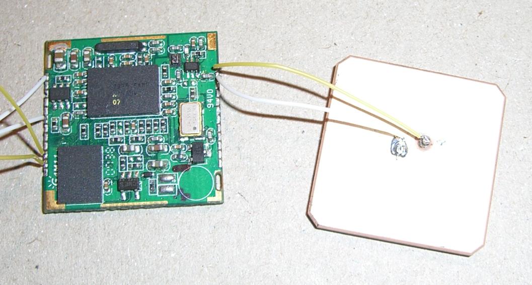

Soooo ... hab endlich n GPS empfänger gefunden http://cgi.ebay.de/1-GPS-Empfaenger-GPS-MS1E-der-blox-ag-SONDERANGEBOT_W0QQitemZ9733731222QQcategoryZ77777QQrdZ1QQcmdZViewItem zu dem hab ich im internet shcon n bisschen was gelesen. Soll von der leistung zwar nicht der allerbeste sein, aber der preis ist unschlagbar günstig. Antenne muss man extra kaufen: http://cgi.ebay.de/GPS-Keramikantenne-Anschluss-f-U-Blox-GPS-Empfaenger_W0QQitemZ9733730552QQcategoryZ27736QQrdZ1QQcmdZViewItem Damit werde ich jetzt erst mal rumexperimentieren.

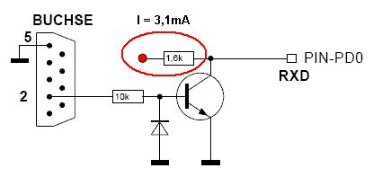

Ein kleines Beispiel um mit einfachen Mitteln den Aktiv-Zustand des GPS-EMPFÄNGERS mit zei LEDs zu siganlisieren. Eingelesen wird das NMEA-Protokoll und anschließend wird der GPRMC-String ausgewertet. http://www.mikrocontroller.net/forum/read-4-375249.html Bernhard
Hallo, die Navilock Maus (s.o.) signalisiert den Zustand dank eingebauter LED ;-) Nachdem ich ein wenig mit der Pinbelegung des Navilock-Steckers gekämpft habe (GRRR), konnte ich zumindest schon mal Daten am PC über RS232 empfangen (s.Anhang). Leider bin ich ein wenig enttäuscht, dass die Daten doch nur sehr langsam aktualisiert werden. Die Datei im Anhang entspricht einer Aufzeichnungsdauer von 10 Sekunden. D.h. gerade einmal 1 Geschwindikeitsinfo (GPRMC) / Sekunde... Zudem dauert die Übertagung mit 4800bps eine "Ewigkeit". Jetzt muss ich mal schauen, wie ich die Geschwindigkeitsinfo mit möglichst wenig Overhead in den MEGA16 zur Weiterverarbeitung bekomme... Eine Frage noch: Kann man eigentlich auch Daten (Parameter) an das GPS-Modul senden? À la "SET_BAUDRATE 19200" ? Gruß, Dennis
Hallo Dennis, >die Navilock Maus (s.o.) signalisiert den Zustand dank eingebauter >LED ;-) Du hast es gut, ich musste mich 3 Tage mit diesem Problem auseinandersetzen, um eine ATtiny12 - Lösung zu schaffen. >...Daten doch nur sehr langsam aktualisiert werden... >...einmal 1 Geschwindikeitsinfo (GPRMC) / Sekunde... >...Zudem dauert die Übertagung mit 4800bps eine "Ewigkeit". Da gebe ich Dir Recht, die meisten GPS-Empfänger geben ihr NMEA-Protokoll im Sekundentakt aus. Mehr könnten die Empfänger auch nicht bei 4800Bd senden (ca. 480 Zeichen bei 8N1) Bei mir dauert die Übertragung ca. 800...900ms, die verbleibenden 100 ms werden genutzt, um die Berechnungen durchzuführen, deshalb auch der hoche 16MHz Takt, damit man das nächste NMEA-Paket vom GPS-Empfänger wieder einlesen kann. >Jetzt muss ich mal schauen, >wie ich die Geschwindigkeitsinfo mit möglichst wenig Overhead in den >MEGA16 zur Weiterverarbeitung bekomme... Eigentlich bräuchtest Du nur den _$GPRMC_ -String herausfiltern und auswerten $GPRMC,091138.699,A,5059.2623,N,01101.2472,E,0.11,11.70,010706,,*3E ^ SOG Alle anderen Strings ==> Dummy (werden ignoriert) >Eine Frage noch: Kann man eigentlich auch Daten (Parameter) an das >GPS-Modul senden? À la "SET_BAUDRATE 19200" ? Schau mal in die Produktbeschreibung. Würde Dir aber auch nichts nutzen, da die Daten nur im Sekundentakt aktuallisiert werden. Gruß Bernhard

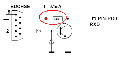

@Denis >Du lässt in dem "RS232-Inverter" einen, wie ich finde, relativ >großzügigen Strom zu (s. Anhang). Bei mir funktioniert es bei 3,3V >mit nem 4k7 Widerstand einwandfrei. D.h. 2,4mA weniger Strombedarf! Du hast Recht, ein hochohmiger Widerstand tut es genauso, schließlich arbeiten wir nur mit ca. 4800Bd, also 4800 Bit pro Sekunde. Danke für den Tipp. Bernhard

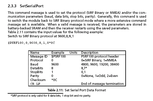

die Sirf Teile lassen sich sehr wohl kommandieren. Die einzelnen Befehle fangen mit $PSRF an. Ich such das mal raus. Die Protokollbeschreibungen (NMEA INput+OUTput) gibt es bei ublox auf der Seite. ist kein Geheimnis. 38400Baud sind maximal beim MS1E drinn. Es gibt auch GPS-Empf. die mit 10hz akutalisieren... VlG AxelR.

@Hans: ich muss meinen Schaltplan in Eagle mal updaten (in Bezug auf die GPS-Maus-Anbindung). Heute werde ich vermutlich nicht mehr dazu kommen. Evtl. morgen abend könnte ich dir die entsprechenden Teile dann zumailen. Die Beschaltung der SD / MMC - Card ist kompatibel zu Ulrich Radigs Code (d.h. HW SPI). Das mit "seriellen Port anstecken und gut" funktioniert bei mir leider noch nicht so, wie ich es gern hätte. Die Geschwindigkeit in km/h wird zwar schon schön auf dem LCD angezeigt (nachdem Verbindung zu Satelliten hergestellt wurde und Daten gültig sind), nach ein paar Minuten kommt es dann sporadisch zu Fehlern... Muss noch rausfinden, woran das liegt. Dennis

Hallo, zur Vollständigkeit: Habe gerade erfolgreich durch Senden von "$PSRF100,1,38400,8,1,0*3D" die serielle Schnittstelle meiner GPS-Maus von 4800 auf 38400bps geändert! Somit geht die Datenübertragung mit Faktor 8 nun "erträglich schnell" ;-) Gruß, Dennis

Hallo, zur Vollständigkeit: Habe gerade erfolgreich durch Senden von "$PSRF100,1,38400,8,1,0*3D" die serielle Schnittstelle meiner GPS-Maus von 4800 auf 38400bps geändert! Somit geht die Datenübertragung mit Faktor 8 nun "erträglich schnell" ;-) Gruß, Dennis @Dennis wie oft pro Sekunde kommen jetzt die Daten? @all Kann mir jemand den Unterschied erklären: Bei vielen GPS System werden unterschiedliche Baud Raten angegeben die man einstellenkann. Und "Update Rate". Meist mit 1 Hz. Wo liegt da der Unterschied? Gruß Bernd
Hallo Bernd, die Daten kommen nach wie vor 1 mal pro Sekunde (also mit 1Hz). Nur geht die eigentliche Übertragung nun viel schneller. D.h. mit 4800bps hat die Datenübertragung fast die ganze Zeit zwischen den Aktualisierungen beansprucht. Mit 38400bps eben nur noch einen Bruchteil davon. Somit hat man in den Pausen (bis zur nächsten Aktualisierung) mehr Zeit, andere Aufgaben zu erledigen. Die Update Rate beschreibt, wie oft / Sekunde aktualisierte Daten herausgegeben werden (nicht aber, mit welcher Geschwindigkeit diese gesendet werden). Gruß, Dennis

Hallo, also soweit ich weiß liegt der Pegel bei RS232 laut spezifikation bei +/- 12 Volt. NOrbert wie hast du die Pegel gemessen ? mit einem Scop oder mit einem Multim.? Angenommen es liegen wirklich +/- 12 V an dann brauchst du keine Wandler zwischen Maus und Pc. Dann brauchst du aber einen wenn du vom µc zur Maus willst... Peppe
Hi Peppe, Du hast schon Recht, was den Pegel angeht! In der Regel werden aber selbst +/- 5V schon richtig ausgewertet!!! Ich habe den Pegel mit einem Scope gemessen. Mit diesen Pegeln gibt es keine Probleme. Bisher habe ich allerdings auch keine Befehle vom Rechner zur Mouse geschickt. Ich denke aber, dass das auch kein Problem sein sollte. Norbert

Hallo Leute! Ich hab den NL-303P und möchte mit dem Befehl "$PSRF103...." alle Ausgaben bis auf die GGA deaktivieren. Wie rechne ich jedoch die Checksum am Ende des Befehls aus? Viele Grüße!

Guten Tag. Wie funktioniert der Anschluss des PC an den Mega8 mit gleichzeitig angeschlossenem GPS-Modul? Hängen doch beide an der seriellen Schnittstelle... Leider fehlt der Pegelwandler und sein Anschluss im Schaltplan. Würde gern auch erstmal testen, ob mein Modul überhaupt was sinnvolles mitzuteilen hat und daher den empfangenen Datensatz einfach an den PC durchreichen. Kann mir jemand helfen? Danke.
Also wie ein Pegelwandler zur RS232 Kommunikation angeschlossen wird, ist mir schon klar. Das GPS-Modul hängt aber doch auch am RX-Pin des Controllers. Solange nichts gleichzeitig passiert, könnte das ja vielleicht gut gehen... Aber die empfangenen Daten vom GPS-Modul an den PC durchreichen, wird so nicht funktionieren, oder? Vielleicht ist mein Problem so verständlicher...
Normalaerweise geben die Mäuse ihre Signale im RS232 Pegel raus, diese lassen sich direk auch an den PC übertragen. Im Schaltplan macht der Transistor die Pegelanpassung an den TTL-Pegel der Schaltung. Hoffe der Hinweis hilft dir.
Hm, das war nicht meine Frage... Der Pegel meines GPS-Moduls (keine GPS-Maus) ist 0V oder ca. 2,4V. Ich möchte wissen, wie die Verschaltung sein muss, damit der Controller mit dem PC reden kann (bidirektional), aber gleichzeitig das GPS-Modul am Controller angeschlossen ist. So stell ich mir das zumindest nach der Beschreibung im Post vom 15.08.2006 23:25 vor (per RS232 können mindestens 14 Referenzpositionen programmiert werden). Der Atmega8 hat ja aber nur einen UART. Wenn ich das richtig verstanden habe, redet bei der Schaltung hier der PC nicht direkt mit dem GPS-Modul, sondern dient nur zum Konfigurieren des Controllers... Hängt das Modul dann an einem anderen Pin und das Einlesen der Daten wird per Software (Software-UART) gemacht?
>Der Pegel meines GPS-Moduls (keine GPS-Maus) ist 0V oder ca. 2,4V. das ist schonmal ganz gut, müsste reichen, damit der Transistor schaltet und die Pegelwandlung vornehmen kann >Ich möchte wissen, wie die Verschaltung sein muss, damit der Controller >mit dem PC reden kann (bidirektional), aber gleichzeitig das GPS-Modul >am Controller angeschlossen ist. Das GPS Modul muss dazu vom µC getrennt werden. Die PC Daten werden dann auf die gleiche Transistorstufe (zur Pegelwandlung) geschaltet. >So stell ich mir das zumindest nach der >Beschreibung im Post vom 15.08.2006 23:25 vor (per RS232 können >mindestens 14 Referenzpositionen programmiert werden). >Der Atmega8 hat ja aber nur einen UART. Wird ja auch alles über einen RXD-Pin programmiert. >Wenn ich das richtig verstanden habe, redet bei der Schaltung hier der >PC nicht direkt mit dem GPS-Modul, sondern dient nur zum Konfigurieren >des Controllers... korrekt >Hängt das Modul dann an einem anderen Pin und das Einlesen der Daten >wird per Software (Software-UART) gemacht? nein, alles geschieht über den RXD-Pin
Ok, danke. Hab das Modul jetzt über nen Pegelwandler am PC und es spukt mir auch Daten aus. Die gucke ich mir mit Visual GPS an. Leider empfange ich keinen Satelliten. $GPGSA,A,1,,,,,,,,,,,,,,,*1E Das wird vermutlich an meiner Antenne liegen. Ich benutze eine kleine Keramik Patch Antenne (siehe Anhang). Den Pin habe ich an RF_GND gehängt und die zweite Fläche habe ich kontaktiert und auf RF_INPUT gepackt. Bei dem Modul handelt es sich um ein EB712A von navibe. Irgendwelche Ideen, wie das mit dieser Antenne oder einer anderen klappen könnte?
>Irgendwelche Ideen, wie das mit dieser Antenne oder einer anderen >klappen könnte? mit gelbem Klingeldraht zum Anschluss der Antenne geht das nicht.
Leider hat das Modul keinen Antennenstecker. Ne Idee, wie man das hinbekommt?
nun mal im Ernst: Die Antenne muss mit einer 50 Ohm Leitung am Antenneneingang angeschlossen werden. Ein stückchen RG316 oder 174 solltest Du dafür nehmen. Die beiden Enden ganz kurz abisolieren und dann sollte es gehen. Gruß Axelr.
Hab es jetzt mal mit einem kurzen Stück RG174 versucht. Ist ziemlich fummelig und ich habe den halben Anschluss von RF-Input durch mechanische Belastung abgerissen. Leider tut sich immer noch nichts. Ich denke, da habe ich keine Chance. Werde mich nach einem Modul mit integrierter Antenne umsehen...

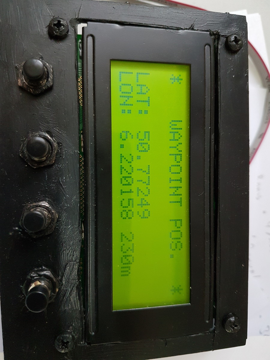

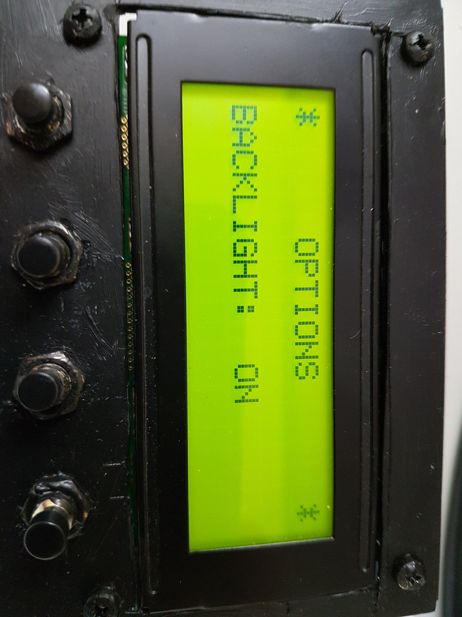

Soooo... anbei mal der aktuelle Stand! HAUPTANZEIGE - Aktueller Kurs (COG) - Verbindung aktiv/inaktiv (A/V) - aktueller Wegpunkt (Waypoint) - Entfernung zum Wegpunkt (Luftlinie, umschaltbar km/nm) - Geschwindigkeit über Grund (SOG), umschaltbar km/h oder kn - Höhe MENÜS - aktuelle Position (Breiten-/Längengrad dezimal) - Wegpunkt Position - X/Y Differenz - UTC Zeit - Wegpunkt laden - Wegpunkt speichern - Satelliten - Online / Offline - Betriebsstunden bzw. Reisezeit - Optionsmenü OPTIONSMENÜ - Höhen Offset - Hintergrundbeleuchtung LCD - Einheiten (km/nm) - Betriebsstunden zurücksetzen - RESET Neu hinzugekommen ist die Einheitenumschaltung von km in nm (Seemeilen) bzw. Knoten. Die Umrechnung habe ich noch nicht vorgenommen. Kommt aber noch! Dann lässt sich der Navigator auch zur See oder in der Luft nutzen. Der Schaltplan ist gleich geblieben. Bis auf die Leuchtdioden, die habe ich wegrationalisiert. Außerdem sind ein paar Sachen rausgeflogen die ich für entbehrlich hielt. Die Bedienung und Übersichtlichkeit ist nun aber besser geworden. In der Hauptanzeige oben links ist noch ein Buchstabe zu sehen. Da bin ich noch dabei. Das soll später mal ein Kompass werden. Dauert aber noch was, ich bin in Assembler nicht so bewandert. Die .asm Dateien habe ich wie folgt aufgeteilt: - GPS_ALLGEMEIN.asm (Registerzuordnungen, Initialisierungen, etc.) - GPS_ANZEIGEN.asm (Anzeigefunktionen für die Texte) - GPS_BERECHNUNG.asm (Alle Berechnungsalgorithmen) - GPS_EEPROM.asm (Alle EEPROM Routinen) - GPS_FUNKTIONEN.asm (Funktionsbibliothek) - GPS_INTERRUPT.asm (GPS String Auswertung) - GPS_LCD.asm (LCD Routinen, Funktionen, etc.) - GPS_MENU.asm (Menü- und Optionsroutinen) - GPS_TEXTE.asm (Alle angezeigten Texte und Strings) Für den Kurs und die Geschwindigkeit musste ich bei mir eine Division ändern. Und zwar wird jetzt bei der GPS String Auswertung der Kurs nicht durch 100 sondern durch 10 geteilt. Ebenso bei der Geschwindigkeit war eine "0" zuviel bei der Division. Kurs und Geschwindigkeit wird nun korrekt angezeigt. Abgeglichen mit einem anderen GPS.
Sorry, Fehlerteufel war unterwegs! Da hab ich den Code wohl doch zu flott hochgeladen...tja... In der Entfernungsberechnung stimmte das Format nicht! Ist jetzt korrigiert!
So... Umstellung auf nm bzw. kn ist vollbracht. Morgen im Livebetrieb mal testen. Es ist schon erstaunlich... als der Thread 2006 startete war das Projekt noch weitestgehend nützlich. Heute freue ich mich aus dem GPS String Daten rausfiltern zu können obwohl sogut wie jeder mit seinem Smartphone überlegen ist was die Navigation betrifft. Im Gegensatz zu 2006. Aber was solls. Basteln macht Spaß! Jetzt müsste ich nur noch eine Heading Funktion einbauen um "auf Kurs" zu bleiben und das Gerät ist prima für die Schifffahrt geeignet :)

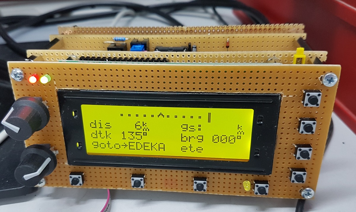

Hallo zusammen, ich habe jetzt mal weiter gemacht an dem Projekt auf ATmega16 Basis. Bin noch nicht ganz fertig aber dann werde ich den Code mal posten. Die Hardware habe ich in kompakter Sandwich-Weise gebaut damit es als Einschub eingebaut werden kann. Das Layout der Navigationsansicht ist dem Garmin GPS 100 sowie dem GPS 250XL nachempfunden (lässt sich im Optionsmenü umschalten). Hinzugekommen sind 4 weitere Tasten mit denen ich unter anderem direkten Zugriff auf die Wegpunkte habe. Die 4. Taste ist die MESSAGE Taste, neben der auch eine kleine LED ist. Sobald die LED leuchtet liegt eine neue Nachricht im Gerät vor. Betätigt man nun die MESSAGE Taste so gelangt man in das entsprechende Menü und kann sich die Nachrichten anzeigen lassen (Fehlermeldungen, etc.) Da mein Assemblerwissen so weit fortgeschritten ist wie ich ein Klavier werfen kann, konnte ich leider keine Funktionen einbauen um den Richtungskurs zum Ziel anzeigen zu lassen. Deshalb habe ich getrickst und den Kurs per X/Y Koordinate und Bewegungsrichtung "bestimmt". Es wird also die grobe Richtung in Grad dargestellt (in 15° Schritten). Das CDI in der ersten Zeile zeigt an ob sich das Ziel links oder rechts von der eigenen Position befindet. Je weiter sich der Strich vom CDI an die Außenseite bewegt, desto mehr muss man sein Vehicle drehen. Soviel erstmal zu den größten Neuerungen.
So... ich habe jetzt noch ein kleines VB Tool geschrieben mit dem man ganz easy die Wegpunkte in das "Navi" übertragen kann. Ein MAX232 sitzt jetzt mit auf der Platine. Ich überlege ob ich für das Atmega16 Projekt mal einen neuen Thread aufmachen soll
