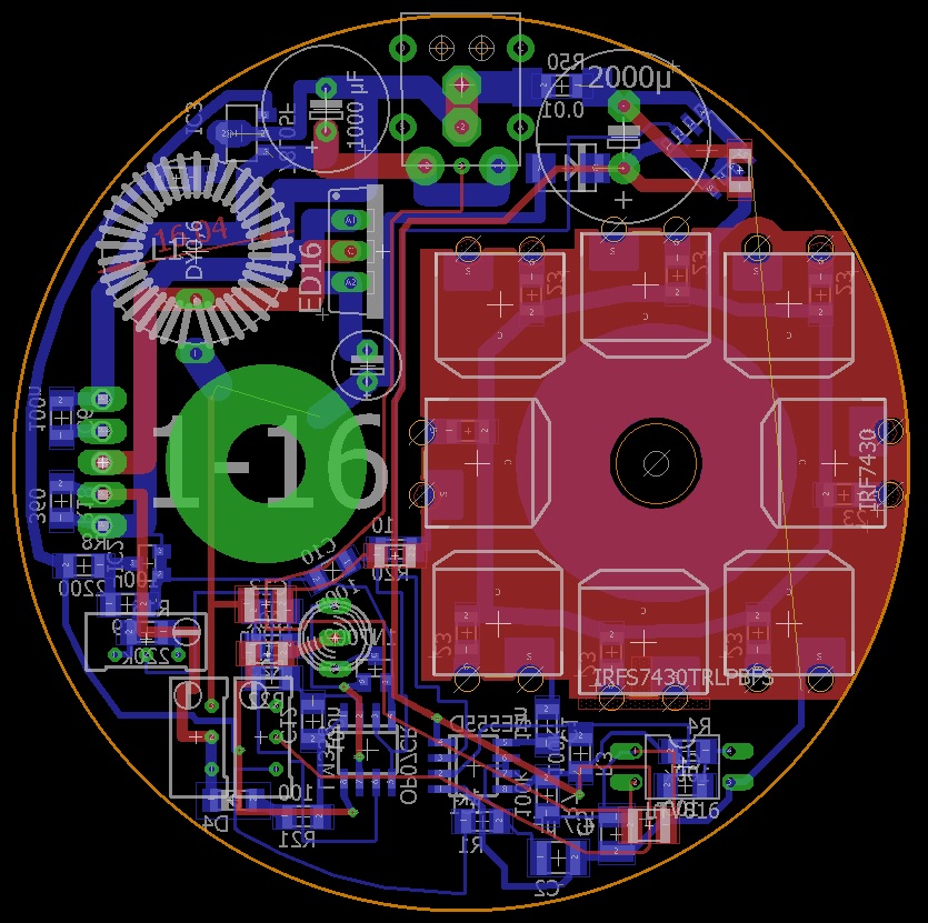

von Alexander B. (bittneralexander)
Ja, stimmt genau. Nur damals war es ein ganz normaler Kondensator aus
dem Auto-HiFi-Bereich (also ca. 16V 1-2 F). Hier
Beitrag "1F-Kondensator laden & entladen"
Schweißgerät. Alles richtig. Habe damals das Schema von so einem Gerät
https://www.ebay.de/itm/253063970671 1:1 übernommen und war zufrieden.
Der 2F-Kondensator wurde immer wieder nach jedem Schweißvorgang mit 5-8A
(weiß nicht mehr) nachgeladen und das war mir schnell genug (man will ja
nicht zu lange warten um den nächsten Schweißpunkt zu setzen). Nur
damals waren es nur 2F - das kann man natürlich relativ schnell laden.
Hier ein Bild von der Bauteilpositionierung von damals von dem fertigen
Gerät (also das Teil habe ich oben auf den Kondensator aufgesetzt).
Heute ist es ein Supercap (bzw. zwei in Reihe). Wird ein mobiler
Punktschweißgerät.

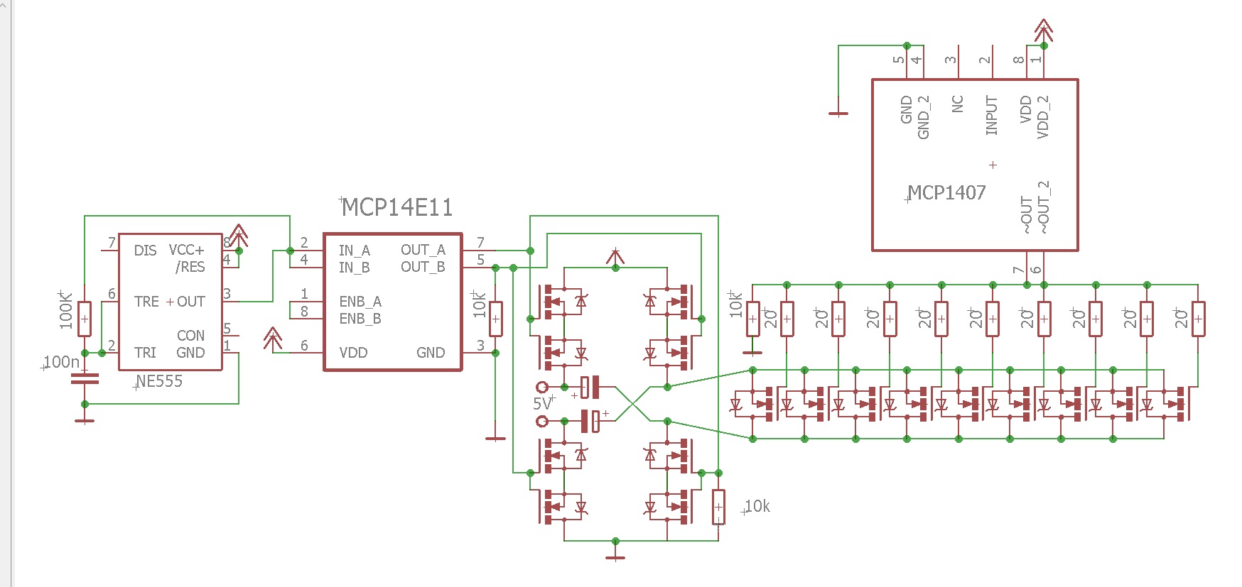

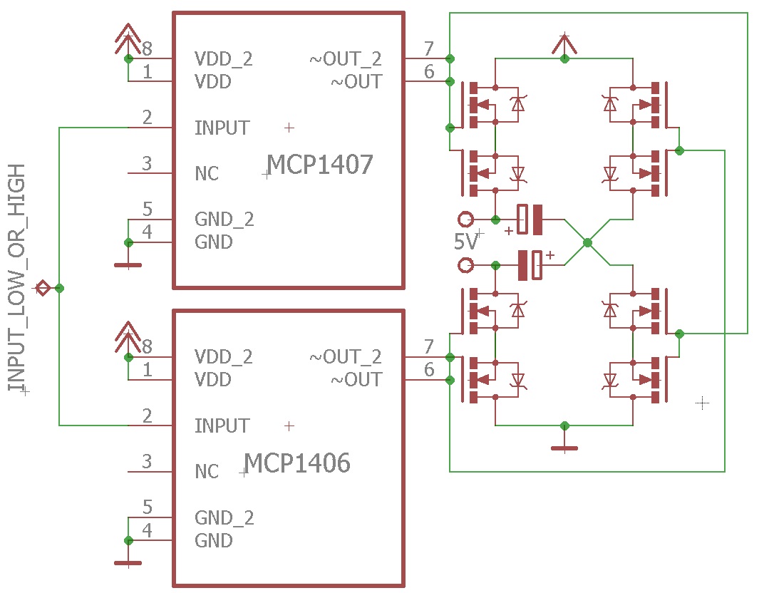

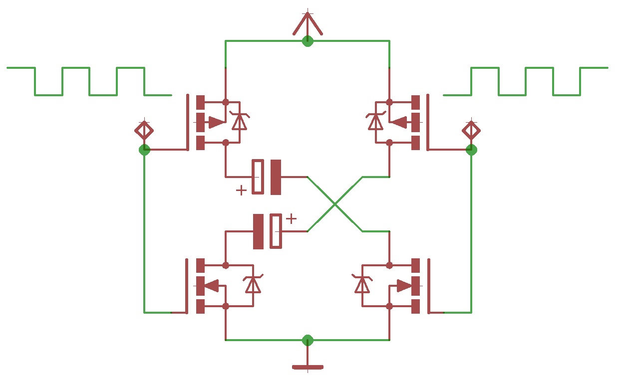

Ich habe hier etwas weiter gesponnen. Wenn ich jetzt zwei Kondensatoren
habe (die evtl. in Reihe geschaltet sind oder auch nicht) und eine
Konstantstromquelle müsste es doch möglich sein die Kondensatoren
abwechselnd zu laden. Also nehme ich meine Konstantstromquelle (die nur
0,1V - 2,5V liefert) und schließe die zunächst an den einen Kondensator
an, dann an den anderen und das möglichst schnell.
Also habe ich mir eine Elektronik überlegt, die genau das für mich macht
(siehe Bild). Wenn ich also der einen Seite (auf dem Bild) sagen wir mal
+10 Volt gebe und der anderen gleichzeitig -10 Volt und paar
Millisekunden später (könnte man billig mit einem NE555 realisieren)
genau andersherum müsste es doch gehen mit nur einer Stromquelle zwei
Supercaps zu laden. Was denkt ihr über den Schaltungsvorschlag? Würde
das funktionieren oder habe ich da einen Denkfehler drin?

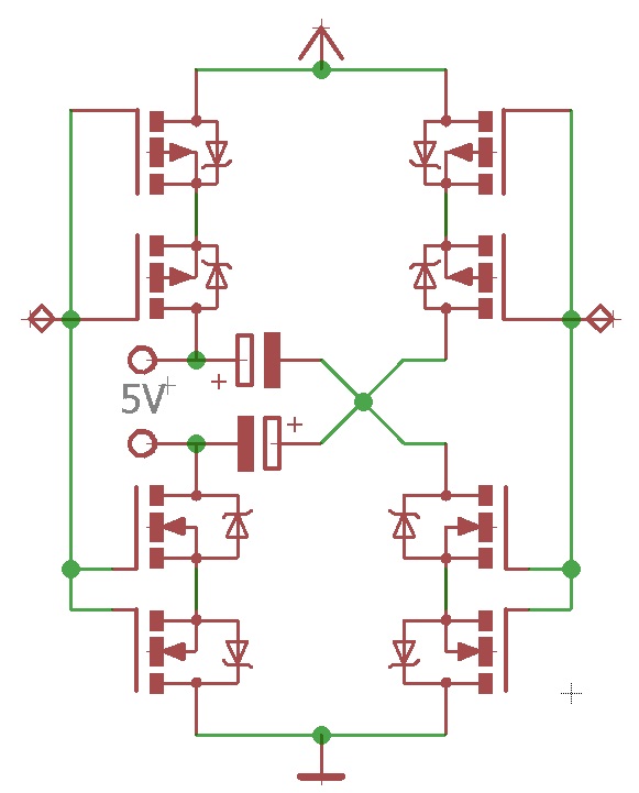

von Stromberg B. (Gast)
Dann kannst du auch gleich die beiden oberen P-MOSFET's in deiner
H-Brücke weglassen und die Caps mit ihrer positiven Platte direkt an
Plus schalten. In der Plusleitung befindet sich dann nur eine einzige
Strombegrenzung.

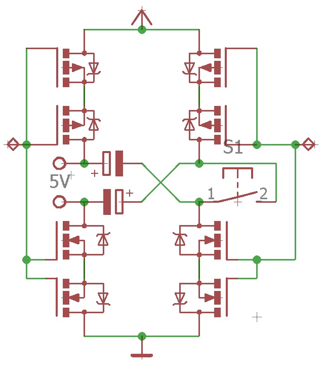

Ja, stimmt, wenn ich die später nicht in Reihe schalten will könnte ich
die beiden P-Channel-Mosfets auch weglassen.
Ich glaube ich habe mich unglücklich ausgedrückt. Ich will die in Reihe
schalten und dann doppelte Spannung abnehmen. Also mit/auf 2,5V jedes
davon laden und 5V abnehmen (also 5V auf Knopfdruck abnehmen). Hier ein
neuer Versuch. Würde das funktionieren?
Gut dass du noch den Schalter nachträglich eingezeichnet hast, sonst
würde sich einer der beiden Caps am Ende des Ladevorgangs schlagartig
über die MOSFET's entladen, je nach dem ob dann die oberen, oder die
unteren eingeschaltet sind. Da nützen dann auch nicht anti-in-Serie
geschaltete MOSFETS, wegen der Bodydiode. Und gar keine Ansteuerung
bedeutet ein eventuelles Floaten.
Am besten nach dem Laden die Betriebsspannung komplett von der Brücke
trennen und dann erst den Schalter umlegen!
In der Version ohne Schalter: wohin "würde sich einer der beiden Caps am
Ende des Ladevorgangs schlagartig über die MOSFET's entladen"?
Das blicke ich gerade nicht.

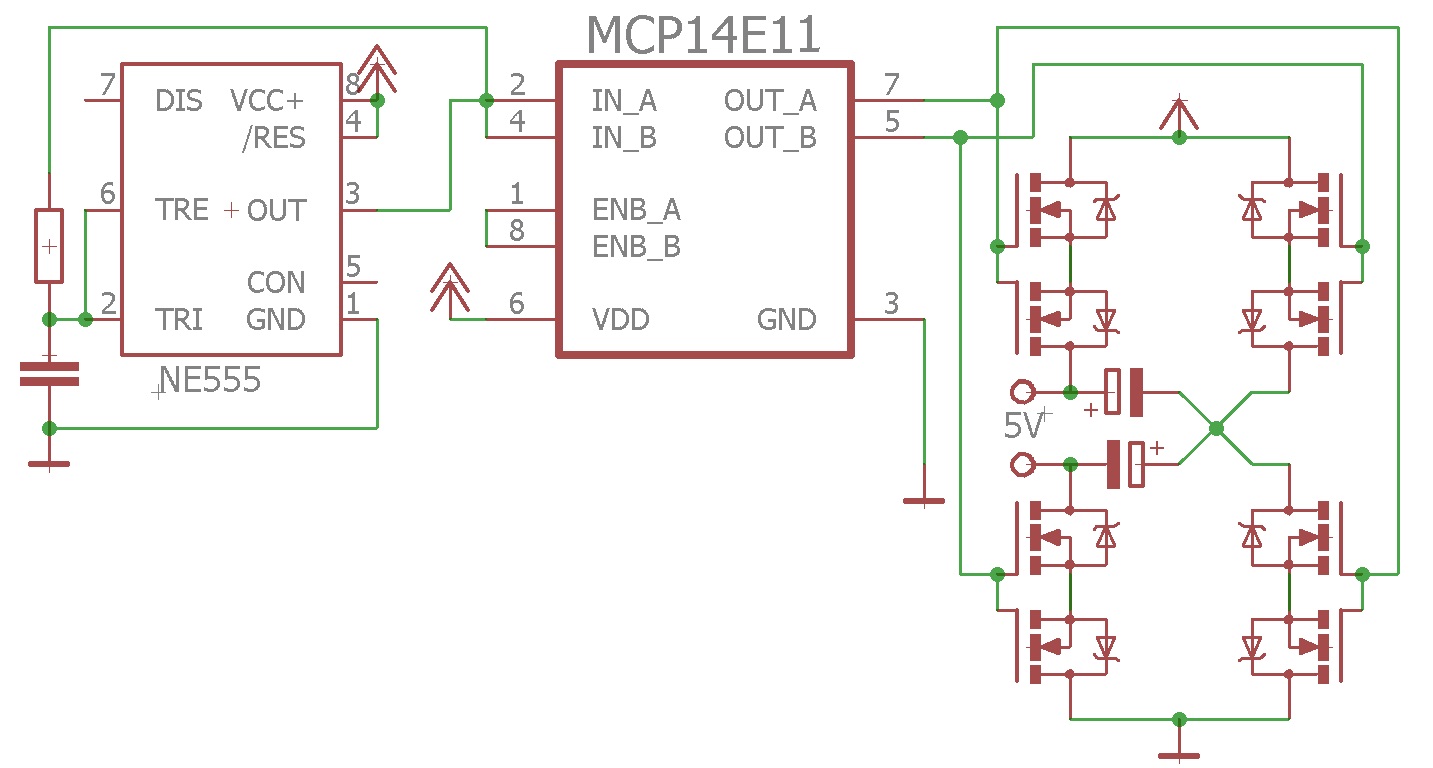

Die Gateanschlüsse dürfen in deiner Schaltung Ausnahmsweise einfach
zusammengeschaltet werden, weil in der Plusleitung sowieso noch eine
Strombegrenzung rein kommt. Damit entfällt schon mal die aufwändige
Gateansteuerung mit Tastlücken.
> Caps am Ende des Ladevorgangs schlagartig über die MOSFET's entladen"?
Im ersten Moment passiert da nix. Erst wenn am Ende der Ladung die
beiden Steuereingänge gleichzeitig entweder high oder low sind, dann
knallt es.
Vermeiden kannst du das, wenn sichergestellt ist, dass die Eingänge nie
gleiches Potential haben können. Am einfachsten mit einem Inverter vor
dem zweiten Eingang, der vom ersten Eingang unzertrennbar angesteuert
wird. Dann hätte die ganze H-Brücke nur noch einen Steuereingang.

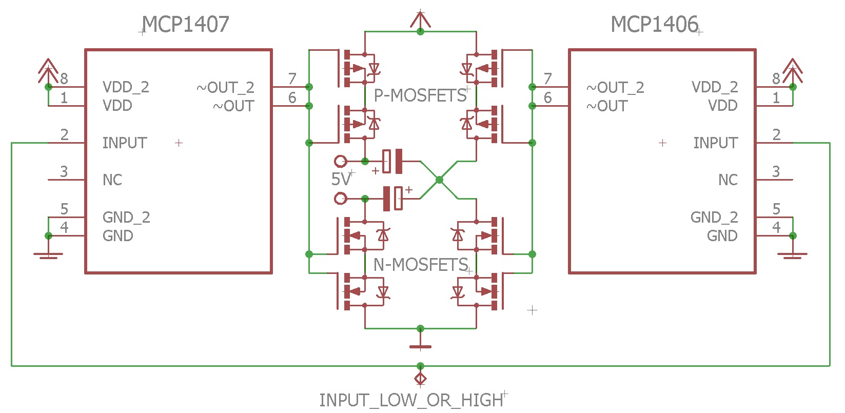

Ja, gut. Dass die beiden Steuereingänge nie gleichzeitig HIGH oder LOW
sein dürfen - daran habe ich gedacht.
Wie wäre es mit zwei Mosfet-Treibern wie den MCP1407 und MCP1406? Den
kenne ich mittlerweile ganz gut. Ab einer bestimmten Steuerspannung
schaltet er seinen Output auf HIGH und unter einer bestimmten
Steuerspannung auf LOW. Die Mosfets brauchen so nie einen
Pull-Down-Widerstand, da der MCP1407 immer nur HiGH oder LOW kennt
(vorausgesetzt der wird mit seiner Versorgungsspannung versogt).
Den MCP1406 habe ich widerrum nie benutzt, aber laut Datasheet macht er
das gleiche wie der MCP1407, nur dass sein Ausgang invertiert ist.
Wo ich mir nur sorgen mache ist die Umschaltung: es wird doch so sein
(wenn man die Schaltvorgänge in einer extremen Zeitlupe betrachtet),
dass für ein paar Nanosekunden während der Umschaltung des gemeinsamen
Inputs von HIGH auf LOW sich die Ausgänge doch überschneiden. Keine
Ahnung wie kritisch das ist.
Würde die Schaltung so funktionieren? Fall ja: was kann optimiert
werden? Es muss sowas wie die genannten beiden Mosfet-Treiber als ein
Chip geben.
Oder könnte man das evtl. ausschließlich mit N-Kanal-Mosfets
realisieren? Vielleicht habe ich irgendwo wieder einen Denkfehler.
So müsste die fertige Schaltung aussehen, falls ich kein Fehler gemacht
habe.
Habe ich damit nicht eine Ladungspumpe und Spannungsverdoppler gebaut?
Irgendwie kann man seine Beiträge nur innerhalb 60 Minuten bearbeiten
von Dieter (Gast)
Brauchst dafuer eine Hilfsspannung von mindestens 4.5V. ICM7555 wegen
der Offsets der Ausgaenge.
Die Schaltung kennt aber nicht den dritten Zustand, dass alle Mosfets
geschlossen sind.
Ich dachte meine Konstantstromquelle ist 0,1V - 2,5V während ich den
MCP14E11 und NE555 mit 12V oder 15V (irgendwas in dem Dreh) versorge.
Meinst du das mit "Hilfsspannung von mindestens 4,5V"?
Wenn ich es richtig verstanden habe schlägst du vor den NE555 durch
ICM7555 zu ersetzen. Warum? Was sind "Offsets der Ausgänge"?
Und das mit dem dritten Zustand, dass alles Mosfets geschlossen sind -
der darf ja nie eintreten.
von Dieter (Gast)
> den MCP14E11 und NE555 mit 12V oder 15V (irgendwas in dem Dreh) versorge.
Die Angabe fehlte mir, da ich dachte, das soll aus einer Li-Zelle direkt
mitversorgt werden.
Bei 12...15V zwar jetzt weniger Probleme möglich, aber ...
Wenn der NE555 bei Low Level Output Voltage nach dem Datenblatt bei der
Streuung gerade beim maximalen Wert liegen sollte, kann es knapp werden,
vor allem wenn noch Störungen übers Layout einwirken sollten.
Dann darfst Du auch nie bei noch geladenen Elkos die Betriebsspannung
von der Schaltung nehmen.
Mußt noch nachsehen, welcher von den Typen MCP14E von 3...11 beim
Einschalten im unkritischen Zustand in Verbindung mit dem 555 ist.
von fuji cato (Gast)
Was genau sollen die zuletzt diskutierten Schaltungen
überhaupt machen? SuperCaps gepulst hart an die Akkus
legen...?
Das Konzept hat (und macht evtl. künftig noch mehr...)
Löcher - oder nicht?
Was die Schaltung machen soll? Habe ich weiter oben geschrieben.
Punktschweißgerät will ich bauen. Den Schaltungsteil mit Arduino usw.
habe ich hier jetzt nicht abgebildet.
Ich will zwei Supercaps abwechselnd mit 2,5V laden. Dann will ich die
für paar Millisekunden in Reihe schalten und da wo im Bild 5V steht - da
kommen die beiden Schweißelektroden hin.
Ja, ich weiß, dass man das normalerweise anders macht: Man nimmt zwei
(oder drei) Supercaps, schaltet sie fest in Reihe und lädt sie einfach
mit 5V (oder 7,5V) auf. An jeden davon kommt dann noch eine
Balancerschaltung hin, die die überschüssige Energie in Wärme verwandelt
falls einer der Supercaps anfängt sich auf über 2,5V aufzuladen. Und
erst ganz unten an den untersten (an den Minuspol) kommen die Handvoll
N-Kanal-Mosfets hin, die die paar Hundert Ampere für paar Millisekunden
schalten. So habe ich das auch schon erfolgreich gebaut und das
funktioniert ohne Probleme.
Mich würde aber interessieren, ob es auch anders geht. Ob man die
Mosfets nicht auch zwischen den beiden Caps platzieren kann und ob es
nicht gehen würde sie abwechselnd von nur einer Konstantstrоmquelle
aufzuladen.
Bestimmt hat das Konzept Löcher. Daher frage ich hier ja auch im Forum
was andere (klügere) Köpfe dazu sagen.
