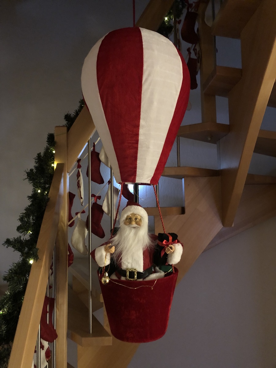

In unserem Treppenhaus hängt ein Weihnachtsmann in einem Ballon (Gewicht
ca. 3-4 kg) an einem Seil (Länge ca. 4-5 m, als Schnur nutze ich eine
Richtschnur). Diesen Ballon würde ich nun gerne an der Schnur mit
Zeitschaltuhr rauf und runter fahren lassen (Höhenunterschied ca. 3-4
Meter)
Hierfür suche ich einen Motor (Schneckenantrieb ?) der sowas kann
(automatisch rauffahren, nach 3-4 m wieder runterfahren, usw.).
Jeder Tipp ist willkommen.
Danke.

Scheibenwischermotor mit selbsthemmendem Schneckenradgetriebe ?
Braucht halt einen 12V/100VA Trafo.
von Klaus R. (klausmeisterr)
Verstehe ich es richtig, der soll ständig hoch und runter fahren?
Oder nur z.B. morgens runter, abends hoch?
Motor, wie schon erwähnt, Scheibenwischermotor vom Schrottplatz oder
Pollin hat da auch viele Restposten. z.B. :
https://www.pollin.de/p/getriebemotor-tdy-12-12v-2-5u-min-oe-50mm-welle-7x12mm-310761
Dein Problem ist so wie es klingt eher die Steuerung? Nur mit ner
Zeitschaltuhr wird das leider nix, da brauchts schon noch paar Relais
mehr
Ich würde so was mit nem Microcontroller machen, aber es wäre auch ohne
möglich:
- 2 Relais als H-Brücke geschaltet für auf / ab
- Irgend ein Zeitrelais um die Fahrdauer vorzugeben
- ganz wichtig, DU brauchst oben einen Endschalter
DIe Fahrzeit nach oben wird anders sein als die nach unten,
wahrscheinlich auch nie gleich, deshalb lässt man den Ballon oben gegen
den Endschalter laufen, hat dann immer wieder die gleiche Startposition

Rollladenmotor und dazu passende Zeitsteuerung. Endpunkte programmieren,
Zeiten einstellen, fertig. Der Rolladenmotor hat praktischerweise gleich
eine Trommel für dein Seil dabei und das Gewicht sollte er auch
schaffen.

von Christian B. (luckyfu)
Du brauchst nur einen Umkehrpunkt, nämlich oben.
Dort kannst du den Ballon auflaufen lassen, anschließend polst du um.
Mit einem Verzögerungsschalter kannst du noch eine kurze Wartezeit
einbauen, falls nötig.
Wenn es losgeht fährt der Ballon nach unten, am unteren Wendepunkt
passiert nichts, außer daß sich das Seil jetzt anstatt ab- wieder
aufwickelt und der Ballon fährt wieder hoch. Oben angekommen betätigt
der Ballon den Endlagenschalter, welcher das Relais (z.B. wäre hier ein
Stromstoßschalter mit Wechselkontakten (z.B. Finder Typ 20.23)
anzuraten) und ein Zeitrelais schaltet. Nach Ablauf der Zeit fährt der
Ballon wieder runter und automatisch wieder hoch, wo er wieder wartet
und der Vorgang beginnt aufs neue.
Vorteil von den Stromstoßschaltern: Die gibts auch mit 12V Spule,
passend zum Scheibenwischermotor...
Nachteil: Die vertragen zumeisst keine lange Einschaltzeit, die
Wartezeit sollte also deutlich unter 1 Minute liegen (so man sie
überhaupt braucht).
> Richtschnur).
Sorry fuer OT, aber tue dir und deinen Besuchern einen Gefallen und
haeng nicht so einen kitschigen Sche*ss ins Treppenhaus.
von Roland S. (dthubvb)
Meinen Kids gefällt es.
Und beleuchtet ist er auch noch.

Zum TO: Ich hab seit nunmehr knapp 4 Jahren einen Mechanismus in der
Decke, der meinen Beamer aus eben selbiger herunterfahren lässt. Dieser
basiert auf einem Pollin Scheibenwischermotor mit angeflanschter
Seilrolle. Auf die wickelt der Motor einen Gurt eines alten Rolladens
auf, welcher durch den Umbau auf Rohrmotor übrig war. Das Konstrukt hat
notwendigerweise 2 Endschalter (Da die Endlagen möglichst immer stimmen
sollten), aber ich kann dir sagen, daß es dem Motor nichts ausmacht,
wenn er umgepolt wird. Die laufen nicht so schnell, daß da größere
Probleme auftreten. D.h., um meinen obigen Vorschlag zu ergänzen, du
brauchst nur einen Kontakt im Stromstoßschalter, welcher ein 2xUM Relais
ansteuert, welches wiederum als Polwender dient. Ein Getriebemotor mit
Seilrolle, ein Netzteil (Gern Hutschienenmontierbar), ein Taster für die
Endlage (da gibt es welche mit langem Hebel, den kann man um das Seil
legen und in selbiges einen Knoten machen) ein Stromstoßschalter und ein
2x UM relais. evtl ein Hutschinensockel für eben dieses und ein 15cm
Stück Hutschiene, mehr braucht es nicht. ein paar Drähte zum verkabeln
und fertig. Sowas kann man innerhalb von 10 Minuten aufbauen, da
brauchts keine Logo oder keinen Controller für, die erst aufwändig
programmiert werden müssen. Keep it simple.

Ich würde das noch einfacher machen:
An einen Scheibenwischermotor eine Seilrolle flanschen und genau so viel
Seil an die Rolle binden, daß bei voll abgewickeltem Seil der rote Mann
an der untersten Endlage hängt.
Dann ist es egal in welche Richtung man den Motor dreht, er wird immer
nach oben fahren.
Wenn man dann noch einen Endtaster anbringt, der in der oberen Endlage
betätigt wird und mit diesem ein Stromstossrelais schaltet, welches den
Motor umpolt, fährt das Vehikel immer rauf und runter.

von Hotte (Gast)
F. F. schrieb:
> Unten würde ich doch einen Endschalter einbauen und über die Logo
> abfahren.
Ich würde den End-/Richtungswechselschalter oben anbringen. Unten
braucht es keinen Schalter, die untere Position wird über die Länge der
Schnur bestimmt. Wenn die untere Position erreicht ist (Schnur muß
komplett von der Rolle gelaufen sein), den Motor einfach weiterlaufen
lassen. Die Schnur wird dann automatisch wieder auf die Rolle gewickelt,
und der Weihnachtsmann fährt hoch. Man braucht dafür unten auch keine
Umlenkrolle oder anderweitige Befestigung.
Oben benötigt man den Schalter um einen Motorrichtungswechsel
auszulösen, anschliessend läuft der gleiche Zyklus wieder ab.
Bei Pollin gibt es einen Getriebemotor, der robust genug aussieht, um
die 3..4kg zu halten. Der hat ein großes Laufrad angeflanscht (3. Bild),
auf dem man eine Seilrolle befestigen könnte. Oder Laufrad abziehen und
Seilrolle direkt auf die Achse.
So, als TO möchte ich mich nun auch nochmals melden :-)
Vielen lieben Dank für die vielen Vorschläge die hier gemacht wurden
.... natürlich auch Danke für die Diskussionen. Hätte nicht gedacht dass
solch' eine einfache Frage diese "Feuer" entfacht hätte.
Da ich weder ein Seil von Spitzboden bis runter rum Kellerboden haben
möchte, fällt der Paternoster und alles was mit Umlenkung am Boden zu
tun hat für mich aus.
Ich werde mich also um eine Lösung bemühen, bei der das eine Ende des
Seils in der Decke befestigt wird und das andere direkt am
"Weihnachtsmann".
Sieht für mich schöner aus, als wenn die Schnur von ganz oben bis ganz
nach unten geht.
Somit werde ich mich also mit dem Scheibenwischermotor, der Logo und der
Modellbauvarianten beschäftigen - das sind zumindest die Lösungen die
ich hier entnehem konnte.
Die Idee im Frühling den Osterhasen und zu Halloween ein Skelett fliegn
zu lassen nehme ich gerne auf.
Nochmals vielen Dank an Alle.
