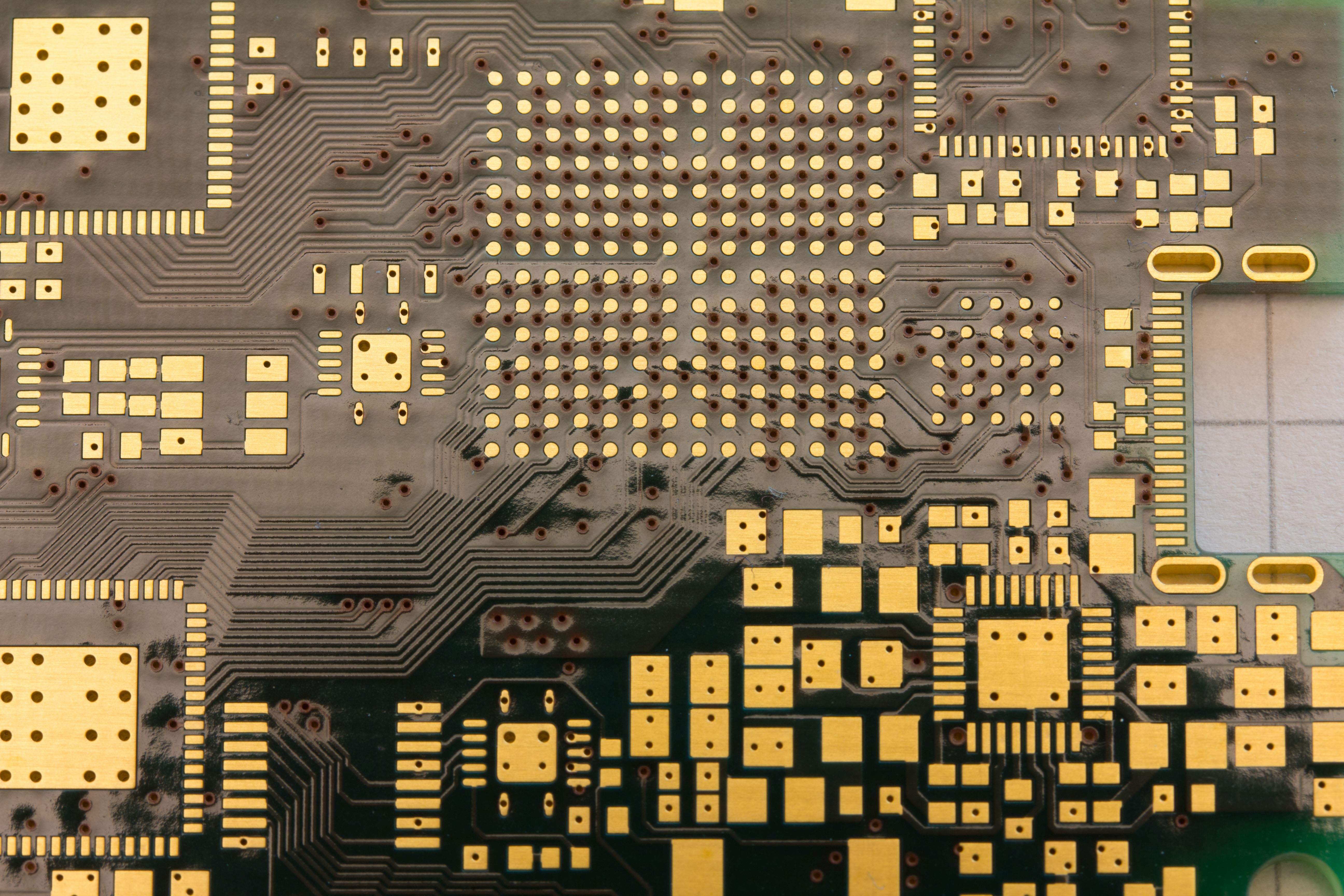

Durch meine Arbeit hatte ich vor kurzem die Möglichkeit, bei eurocircuits Platinen zu bestellen. Als Hobbyist bestellt man üblicherweise in China. Daher bin ich auch den giftgrünen, glänzenden Lötstoplack gewohnt. Was ich da aber nun von eurocircuits gesehen habe war deutlich hochwertiger! Das war kein giftiges Grün sondern ging eher Richtung Waldgrün im angenehm matten Finish. Zusammen mit der goldfarbigen Schicht auf den Lötpads sieht das wirklich sehr gut aus. Die Platine fühlt sich auch deutlich stabiler und schwerer an. Wie ihr seht bin ich durchaus überrascht worden. Nun ist das Problem, dass eurocircuits 80€ für eine 4-lagige Platine möchte. Und ab 0.15mm Via-Bohrung verzehnfacht sich der Preis. D.h. bessere Fertigungstoleranzen haben die auch nicht für die 80€ als die Chinesen. WellPCB bietet noch matten, grünen Lötstopplack an, aber ob der an eurocircuits rankommt - das sieht schon absolut top aus. Ursprünglich dachte ich die liefern die gleiche Qualität wie die Chinesen - bin aber sehr positiv überrascht worden. Foto kann ich leider nicht liefern.

Um die Farbe gings mir gar nicht sondern einfach darum, dass man für mehr Geld tatsächlich auch mehr Qualität bekommt. Normalerweise hätte ich nie bei eurocircuits bestellt...jetzt überlege ich es mir. Muss aber WellPCB noch ausprobieren, bei denen kostet mattes Finish keinen Aufpreis. Leider haben die nur DHL und FedEx als Versandoption - da ist der Versand schnell teurer als die Platinen.
Max M. schrieb: > Um die Farbe gings mir gar nicht sondern einfach darum, dass man für > mehr Geld tatsächlich auch mehr Qualität bekommt. Das würde ich nicht unterschreiben, du bekommst für mehr Geld deine Platinen schneller, ja. Die Platinen, welche ich hobbymäßig verarbeite bestelle ich ausschließlich in Fern-Ost. Auf Arbeit eigentlich nur Multi CB. Qualitätsmäßig ist da jetzt kein großer Unterschied, wenn man sich an die Designspecs hält. Aber Kostenmäßig und Wartetechnisch schon. Wenn ich beim Hobby 6 Wochen auf die PCB warten muss ist das verschmerzbar. In der Firma geht das nicht, da brauch ich sie meist übermorgen.
Max M. schrieb: > Um die Farbe gings mir gar nicht sondern einfach darum, dass man für > mehr Geld tatsächlich auch mehr Qualität bekommt. Max M. schrieb: > Re: Optisch ansprechende Platinen Hm was willst du uns den jetzt mitteilen? Ich verstehe den Thread nicht

Bohrungen und Leiterbahnen sowie Clearance zum Lötstopplack waren auch perfekt.
Max M. schrieb: > Bohrungen und Leiterbahnen sowie Clearance zum Lötstopplack waren > auch perfekt. Dann fehlt ja jetzt quasi nur noch ein Stück Information, um zu einem sachlich relevanten Thema zu kommen: waren diese Dinge besser als bei den Platinen aus China? Ich bestelle inzwischen in Deutschland, aber nicht aus Gründen der Qualität; die war in China auch immer ok.

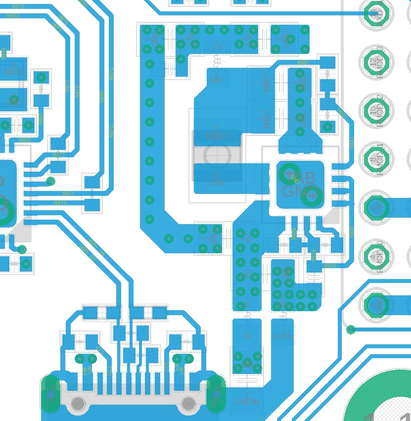

Ich finde die Platinen von Beta Layout sehr schön. So eine Qualität habe ich bei den Platinenfotos zu Chinaplatinen hier im Forum noch nicht gesehen. Ja, ist teuerer, aber mittlerweile liefern die oft innerhalb einer Woche. Was ich noch suche ist ein Hersteller der tented und plugged Vias kann und trotzdem nicht gleich irre viel Aufschlag verlangt.
Gustl B. schrieb: > Was ich noch suche ist ein Hersteller der tented und plugged Vias kann > und trotzdem nicht gleich irre viel Aufschlag verlangt. Aufgrund des Herstellungsprozesses ist derartiges sehr schwer mit Poollösungen vereinbar. Das bedeutet, daß es a: länger dauert und b: teurer wird. Das wird sich kaum verhindern lassen.
Gustl B. schrieb: > Ich finde die Platinen von Beta Layout sehr schön. So eine Qualität habe > ich bei den Platinenfotos zu Chinaplatinen hier im Forum noch nicht > gesehen. Uffff, was sehen meine entzündeten Augen? Haufenweise VIAs in Pads! Das macht man nur, wenn es denn WIRKLICH nötig ist. Das ist hier nicht der Fall.
Falk B. schrieb: > Das > macht man nur, wenn es denn WIRKLICH nötig ist. Ist ja schön und nett, aber ... warum? Ich habe damit keine negativen Erfahrungen. Edit: Ich bestücke manuell, mir ist schon klar, dass maschinelles Bestücken damit Probleme haben kann. Ob das hier ohne Vias in Pad gegangen wäre weiß ich nicht, habe ich nicht probiert weil das für mich ja auch so funktioniert.

Gustl B. schrieb: > Falk B. schrieb: >> Das >> macht man nur, wenn es denn WIRKLICH nötig ist. > > Ist ja schön und nett, aber ... warum? Ich habe damit keine negativen > Erfahrungen. > Edit: > Ich bestücke manuell, mir ist schon klar, dass maschinelles Bestücken > damit Probleme haben kann. > Ob das hier ohne Vias in Pad gegangen wäre weiß ich nicht, habe ich > nicht probiert weil das für mich ja auch so funktioniert. Du gibst dir mit deinem zweiten Satz doch schon selbst die Antwort... Die aufgerakelte Lotpaste haut beim Reflowlöten teilweise durch die Vias ab und die Lötstellen sind abgemagert.

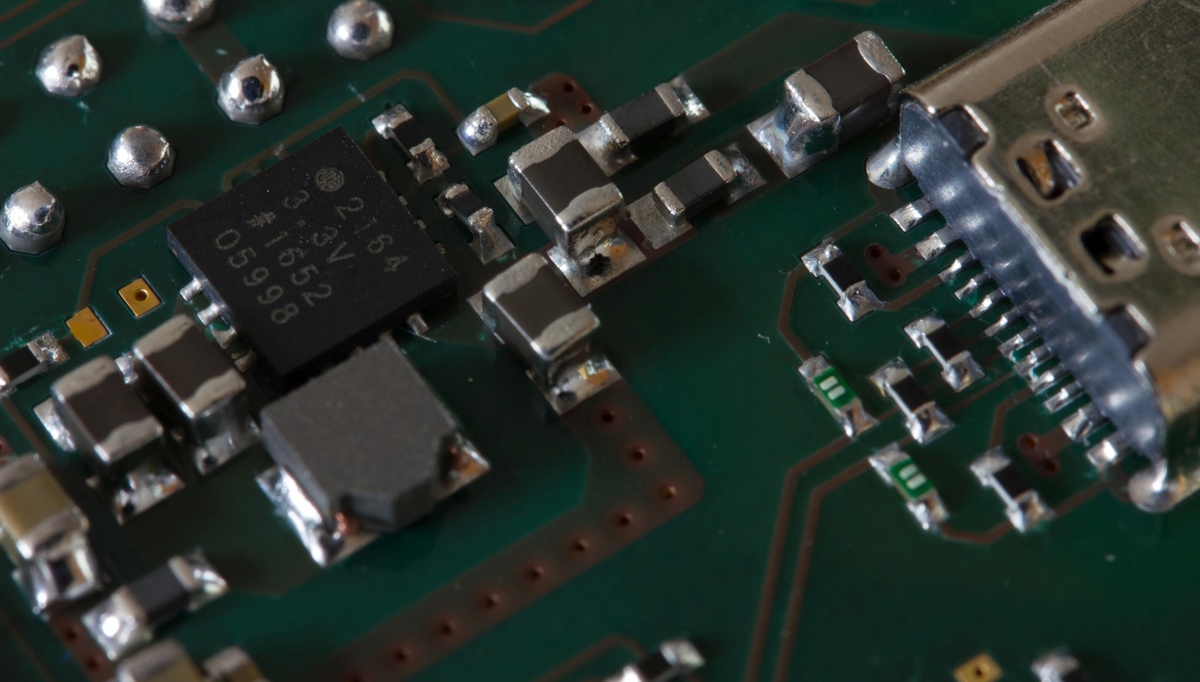

Ja, da hatte ich zuerst nicht dran gedacht weil ich bisher nur manuell bestücke und auch ohne Paste. Ich mache alle Pads der Platine (bis auf die BGAs) erstmal manuell voll mit Lot und setze dann unter Heißluft die Bauteile drauf. Geht wunderbar. Bei Paste hatte ich immer das Problem, dass die verschmierte wenn ich den Stencil weggenommen/hochgeklappt habe. Aber auch wenn Paste etwas schneller ginge, das Bestücken macht nur einen kleinen Teil der Zeit aus die man in eine Platine versenkt von Schaltplan bis zum fertigen FPGA Bitstream mit dem dann alles läuft. Ich mache die Bestückerei dann schon ganz gerne als Abwechslung. ich bins schrieb: > Lötstellen sind abgemagert Ja, das hatte ich auch mal am Anfang. Da habe ich auch gleich eine Frage: Ist das schlimm wenn die abgemagert aussieht? Das SMD Bauteil sitzt ja doch mit einer Fläche unten auf dem Pad, da kann es doch egal sein wie es am Rand aussieht wenn die Verbindung unten zum Pad OK ist. Aber vielleicht sind wir hier auch wieder beim Theadthema (-: Warum soll es denn schön aussehen wenn es auch nicht so schön funktioniert? Sven B. schrieb: > Dann fehlt ja jetzt quasi nur noch ein Stück Information, um zu einem > sachlich relevanten Thema zu kommen: waren diese Dinge besser als bei > den Platinen aus China? Funktioniert es also ohne Abmagerung besser?
#6062639
Gustl B. schrieb: > Ja, das hatte ich auch mal am Anfang. Da habe ich auch gleich eine > Frage: > Ist das schlimm wenn die abgemagert aussieht? Das SMD Bauteil sitzt ja > doch mit einer Fläche unten auf dem Pad, da kann es doch egal sein wie > es am Rand aussieht wenn die Verbindung unten zum Pad OK ist. In der IPC werden einige Merkmale definiert, nach denen eine optische Prüfung der Lötstelle erfolgt. Wenn diese Merkmale vorhanden sind geht man davon aus, daß die Lötstelle OK ist. Sind diese Merkmale nicht vorhanden, kann man nicht mehr davon ausgehen. Ein solches Merkmal ist die Meniskusform, die das Lot aufgrund seiner Oberflächenspannung bildet. Und die kann es nicht mehr ausbilden, wenn es weg ist. D.h. deine Lötstellen müßten nach IPC durch die optische Prüfung fallen.
Wühlhase schrieb: > D.h. deine Lötstellen müßten nach IPC durch die optische > Prüfung fallen. Jap, wobei ich solche Lötstellen dadurch vermeide, dass ich am Anfang allen Pads so viel Lot gebe bis die schön voll sind. Also ein leichter Lothügel oben zu sehen ist. Wenn ich da dann mit Heißluft Bauteile draufsetze sind die auch nicht abgemagert, denn das Via ist ja schon voll. Tja, ist eben auch die Frage ob es sinnvoll ist eine elektrische Schaltung optisch zu überprüfen. Ja, das gibt Anhaltspunkte, das sehe ich ein, aber gerade bei SMD Steinen die ja auf der Unterseite, also flächig verlötet werden, finde ich das nicht sooo sinnvoll den Rand anzugucken. Wenn da diese Meniskusform zu sehen ist, dann ist die doch eigentlich nur da, weil das Lot nicht zwischen Baustein und Pad gepasst hat, das ist also überflüssig. Das Pad müsste ja eigentlich auch nur so groß sein wie die Kontaktfläche des Bauteils, so wie bei einigen IC Bauformen. Da kann man dann auch keine Meniskusform betrachten. Also ich sehe ein, dass man das so macht, optisch, das hat auch Vorteile, es geht schnell, es geht kontaktfrei, aber für mich als Handbestücker ist das nicht zielführend.
Naja, also gerade mit einem Mikroskop finde ich sieht man auch bei handbestückten QFN-Bauteilen sehr gut, ob die Lötstelle okay ist oder nicht.
Bei QFN ragen die Pads auch etwas über das Bauteil hinaus. Da kann man das tatsächlich gut sehen. Aber was ist mit dem exposed Pad in der Mitte oder Bausteinen mit mehreren verschiedenen POads in der Mitte bis hin zum BGA? Mit dem Mikroskop kann ich auch beim abgemagerten SMD Passivbauteil sehen ob da eine Verbindung bestezt oder ein Anschluss in der Luft hängt. Ich suche mal eine alte Platine und mache Fotos.

So, wie angekündigt Bildchen. Da sind auch Abgemagerte dabei ... oder sind die normal und die anderen fett? Man sieht aber gut, dass da eine Verbindung besteht. Trotz Vias in Pad.

Gustl B. schrieb: > So, wie angekündigt Bildchen. Da sind auch Abgemagerte dabei ... oder > sind die normal und die anderen fett? Man sieht aber gut, dass da eine > Verbindung besteht. Trotz Vias in Pad. Du hast, warum auch immer, dir eine Marotte angewöhnt, die in der Industrie aus guten Gründen verpönt ist. Klar, als Bastler kannst du machen was du willst, aber was sagst du deinen Schülern? (Du bist ja Lehrer bzw. Lehramtsstudent, richtig?)

Ich finde diese Marotte ganz bequem. Ist auch beim Routen sehr einfach. Das Pad anklicken und dann sofort mit einem Via auf die entsprechende Lage abtauchen. Natürlich würde ich das so niemandem beibringen. Aber ich finde das schon OK wenn jeder seinen Weg findet und geht. Würde ich das beruflich machen, dann würde ich mich auch an die dortigen Richtlinien halten. Richtlinien sind oft ja ganz schön und gut, aber nicht sinnvoll. Man sollte verstehen wieso es die gibt und dass es die gibt, das ist wirklich wichtig. Aber wenn man den Grund dafür verstanden hat und weiß, dass der für einen selbst nicht zutrifft, dann kann man muss man sich nicht dran halten (ausser ein Arbeitgeber oder so schreibt das vor). Ich finde z. B. auch Längenausgleich bei kleinen Entfernungen (<10 cm) in meinem Hobbybereich unsinnig. Ja, kann man machen, wird auch gemacht, aber muss man nicht. Bei parallelen Signalen bis 250 MHz hatte ich bisher keine Probleme. Aber ich weiß, warum man das gerne macht, dass es mit der Frequenz zusammenhängt, ... Falk B. schrieb: > (Du bist ja > Lehrer bzw. Lehramtsstudent, richtig?) Das Studium ist durch, das Examen ist bestanden (beide) und ich könnte jetzt hier in Bayern unterrichten. Tue ich aber dieses Schuljahr nicht, weil ich viel Zeit in mein Hobby versenken möchte. Ich würde das gerne mal beruflich machen. Unterrichten macht mir auch Spaß, aber ... nun, der Lehrplan ist voll und so gemacht, dass man mit dem Stoff gut durchkommt wenn man immer ganze Unterrichtsstunden hat und auch nur wenig gestört wird und die Schüler mitmachen. Das ist eben nicht so. Von vielen Unterrichtsstunden bleibt vielleicht eine halbe Stunde übrig nach Ermahnungen, Hausaufgabenkontrolle, ... und dann sind das Schüler mit sehr unterschiedlichem Leistungsstand. Das ist schwer denen allen gerecht zu werden, mir tun die Schüler leid die gut sind, sich vorbereiten und sich dann oft langweilen weil man eben manches sehr oft üben muss für schwächere Schüler. Aber die tun mir auch leid, denn die sind permanent etwas überfordert. Auf der Strecke bleibt da die Zeit für Lernspiele oder andere Dinge die den Kindern Spaß machen. Ich werde mir vielleicht auch noch die Förderschule angucken, denn da gibt es keinen Lehrplan. Man kann sich also wirklich Zeit für die Schüler nehmen. Meine Schüler durften übrigens auch so rechnen wie sie wollten. Klar, das durfte nicht falsch sein, aber ich habe da keinen Schema-F Rechenweg verlangt. Ich habe einen einfachen Rechenweg gezeigt und mit ihnen geübt, aber der war nie verbindlich. Ich mach eigentlich solche Schema-F Dinge nicht, die haben zwar Vorteile, man muss kaum noch denken, aber das ist vielleicht auch ein Nachteil. Gerade in Physik haben Schüler Lösungswege mit Formeln stumpf auswendig gelernt ohne sie zu verstehen. Oder es wurde in der Formelsammlung nur nach Buchstaben U und I und so gesucht. Das finde ich schade, aber ich verstehe auch, dass Physik vielen Schülern egal ist und sie da eben durch müssen. Edit: Falk B. schrieb: > Ich will es mal so formulieren. Das Problem ist weniger die Aufholjagd > der Chinesen sondern eher die zunehmende Trägheit von "uns". Exakt! Wie schon bei den Römern. Ich beobachte das auch bei den Kindern. Ja, das ist vermutlich eine unzulässige Verallgemeinerung, aber ... früher musste man sich noch für Dinge anstrengen, Geld sparen um etwas zu kaufen, sich etwas erarbeiten. Diese Mentalität ist irgendwie verschwunden - und mit ihr die Frustrationstoleranz. Sich mal lange mit etwas beschäftigen, scheitern, es wieder versuchen und irgendwann schaffen. In den letzten Jahren habe ich so oft das "Kann ich nicht." gehört ohne dass es überhaupt probiert wurde.
