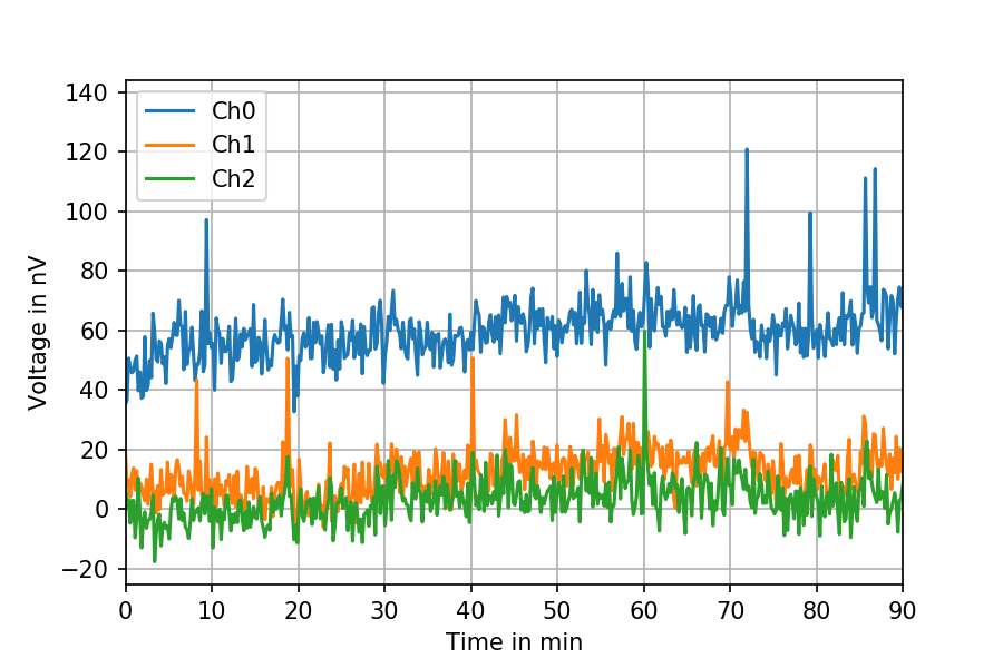

Persönliche Seite #6062131
Ich denke, dass man unterscheiden muss ob man nun kleine Ströme oder
kleine Spannungen schalten will. Bei kleinen Strömen sollte es nicht
lecken und bei Spannungen sind eher die Thermospannungen interessant.
Ich kenne Leute die schalten sub-Femtoampere mit Reedkontakten.
Für kleine Spannungen (eigentlich ist die Spannung nicht klein, nur die
Fehler sollten es sein) habe ich mir gerade einen Multiplexer mit
Panasonic TX-S2-L2 gebaut. Für so etwas sollten es bistabile Relais
sein. Zudem sollte man plus und minus durch das Relais führen, damit
sich die Offsets möglichst kompensieren.
Mein Multiplexer besteht aus drei dieser Relais. Eins schließt den
Ausgang kurz und die anderen beiden wählen Eingänge mit Pomona low
Thermal Binding Posts.
Ich habe mal eine Messung mit zwei Kupferkurzschlüssen angehängt.
Welche Spannungen/Ströme willst Du denn konkret schalten?
Viele Grüße
Philipp

Persönliche Seite #6062142
Relais schrieb:
> Wechselspannungen zwischen 20Hz und 20khz mit einigen wenigen uV bis
> 10mV. Genauer gesagt Tonabnehmer vom Plattenspieler umschalten.
> Ein typischer MM Tonabnehmer kommt auf ~3mV an 47kOhm -> nA Signalstrom.
> Allerdings stören Leckströme hier weniger, alleine weil AC.
Ah, ok. AC macht ja vieles einfacher. Von den TX Relais habe ich die
spezielle Version genommen, die max. 10V kann. Die Ströme sind bei mir
ja auch sehr klein. In das 3458A fließen weniger als 50pA.
Marc schrieb:
> mech. Relais wie TX2 tabu.
Wie gesagt, für kleine Ströme (und damit meine ich nicht nA) kenne ich
auch nur Reed Relais. Da hat man normalerweise auch keine Probleme mit
Offsetspannungen.
