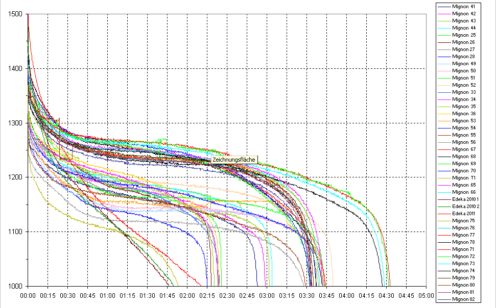

Die blligen Batterien streuen recht arg. Dass mal eine mit 20-30%
darunterschlägt kann passieren. Wenn der Junior rumfährt, wird der Motor
mehr belastet. Dabei ist der Strom höher durch den Motor und die
Batterien früher alle.

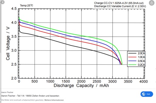

Die nutzbare Kapazität von Batterien (und Akkus) hängt von der
Entladeleistung ab. Je höher, desto weniger...
https://www.tecchannel.de/a/batterie-test-kaelte-reduziert-leistung-um-bis-zu-40-prozent,2023671,5
Und ansonsten ist’s doch einfach: wenn du Akkus gleichen Formfaktor
verwenden willst, ist die Kapazität vorgegeben. Was willst du da groß
rechnen?
Beim Diskounter deines Vertrauens gibt es immer wieder mal den
Viererpack AA-Akkus für 3,99. Die haben ca. 2300mAh. Kauf halt zwei
Sätze, dann kann dein Junior doppelt so lange fahren.

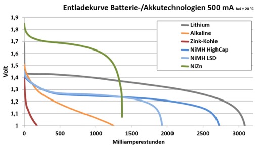

Die Kapazität der Batterien hängt von der Höhe des entnommen Stromes ab.
In der Regel, je höher der Strom umso kleiner die verfügbare Kapazität.
Auch die Spannung und damit die Leistung sinkt bei Alkalibatterien stark
ab. Die Entladung ist bei 0,8V erreicht.

Aber wenn alles mit rechten Dingen zugeht, laufen Geräte mit
handelsüblichen NiMh Akkus (ca. 2000mAH) ungefähr so lange, wie mit
Primärzellen der unteren Preisklasse (Aldi, Ikea, etc).

Es ist aufgrund des höheren Innenwiderstandes viel früher Schluss.  Ein
LIC hilft den Innenwiderstand klein zu halten. Die 0,8V ist Endspannung
bis zu dieser die entnommene Ladungsmenge aufsummiert wird und dieser
Wert bildet dann die Kapazität der Zelle.

von Peter M. (r2d3)
Hallo michael_,
michael_ schrieb:
>> Nun will ich da ja die 4 Batterien durch Akkus ersetzen und natürlich
>> soll der Junior dann auch länger mit den Akkus fahren können, wenn die
>> voll geladen sind.
> Länger fahren wird er da nicht.
wo gibt es denn diese edlen Primärzellen, die mit höherer
Klemmenspannung aufwarten und dem RC-Auto dieselbe Laufzeit verschaffen
können? :)
Meinem Eindruck - nach Messung von 3 Primärzellen zum Vergleich mit
meinen Akkus - gibt es die nicht.
Vielleicht gibt es ja Batterien, die die Leistung meiner Edeka-Batterien
auch bei Entladeströmen von 500mA schlagen?
Ich lasse mich da gerne eines besseren belehren...
siehe auch hier:
Beitrag "Re: Powerbank, Stepdownwandler"
Nachtrag:
Diagramm - Achsenbeschriftung x-Achse: Zeit in Stunden und Minuten
Diagramm - Achsenbeschriftung y-Achse: Spannung in mV

von AkkuHelper (Gast)
https://www.pocketnavigation.de/2015/03/mignon-aa-akkus-test-vergleich/
hat einen schönen Test, leider fehlen Deine 1Ampere, so daß man zwischen
500mA und 2A Kurven vermitteln muss.
Schön zu sehen, dass Alkaline (orange, AA-Zelle/Mignon) nicht für hohe
Ströme geeignet ist, bei Dir etwa 1000mA im Durchschnitt, dürfte also
ca. 1 Std. halten.
Da hält der NiMH-Akku (blaue Kurven) wahrscheinlich doppelt solange.
Natürlich sollten man Markenware kaufen und evtl. die Entladekurve der
ausgewählten Marke er-google-n ...

habe mal nach dem Essen die Preise von NiMH angesehen,
willst Du da wirklich 25-40€ für 4 Stck. ausgeben?
Mit Reservesatz dann 50-80€ ??
Wie wäre es mit 18650 Akkus?
Die sind 18mm im Durchmesser und 6,5cm lang,
wenn also 4x7cm Platz wäre, ginge das.
Die kosten beim POLLIN ca 5€/Stck.
In Reihe geschaltet geben die aber so 6V bis 7V (!!)
also müßte ein Spannungsregler 7805 oder 7806
dazugefummelt werden.
7806 gibt 6V ab, entspricht Power wie mit frischen Batt.
7805 gibt 5V, entsprechend langsamer fährt das Auto.
Vorteil: das Auto fährt die ganze Zeit gleichbleibend,
ohne merkbaren Power-Verlust im Betrieb.
18650 finden sich auch in alten Laptops auf dem
Wertstoffhof, gratis, dazu den 7806 und paar Kondensatoren,
macht 1-2€ und etwas Lötarbeit...
Dann noch ein Ladegerät ca. 10€ für 2 Zellen.
Die 18650 stecken auch in guten Taschenlampen, Laserpointer,
evtl. im Radio, etc, sind also gut gebräuchlich.

von Sven S. (schrecklicher_sven)
Das kenne ich von Blitzgeräten. Die haben auch einen hohen Strombedarf.
Primärzellen reichen nicht für einen einzigen Film. An Akkus führt kein
Weg vorbei. Sind auf Dauer auch viel billiger.
