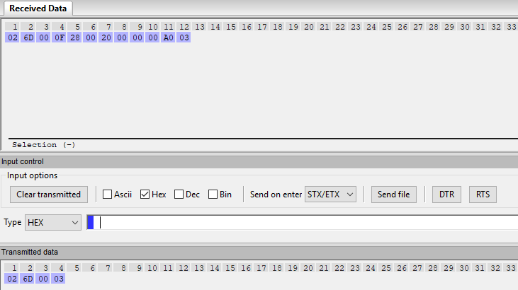

Hallo zusammen, ich habe hier ein ALC 8500-2 Expert und würde gerne selbst Kommandos an das Gerät schicken, da ich eine Funktion benötige, welche nicht in der standard SW dabei ist: z.B. einen Akku 50 mal laden und entladen. Mit der standard SW geht das nur 1 mal. Per HTerm komme ich drauf und kann auch manche Kommandos schicken, nur bekomme ich bei anderen wiederum komische bzw. keine Antworten. Hier findet man ab S. 28 die Beschreibung des Protokolls: https://files2.elv.com/public/06/0693/069326/Internet/59066_69326_alc8500e_2_um.pdf Was müsste ich im HTerm senden, damit z.B. ein Li-Ion Akku (4.1V) auf Kanal 1 mit 500mA entladen (bis 3.0V) und 1000mA geladen (bis 4.1V) wird? Ich kann die Konfiguration auch in die Datenbank (Nr.1) schreiben. Jedoch bekomme ich beim Befehl "A 0 3" nur die Antwort "x02 x04 x03" x02 und x03 sind STX und ETX, x04 bedeutet laut ASCII Tabelle "End of TX". Weiss da jemand weiter? Vielen Dank euch im Voraus! kally
Kally K. schrieb: > Was müsste ich im HTerm senden, damit z.B. ein Li-Ion Akku (4.1V) auf > Kanal 1 mit 500mA entladen (bis 3.0V) und 1000mA geladen (bis 4.1V) > wird?

Dass ich immer "x02 x04 x03" als Antwort bekomme. Wenn ich folgenden Befehl schicke, bekomme ich die obige Antwort: "P 0 0 2 0 1000 500 26000000 3 0 60 2 250" Und wenn ich danach "A 0 0" schicke, um den Befehl zu starten, bekomme ich dieselbe Antwort und es passiert nichts.

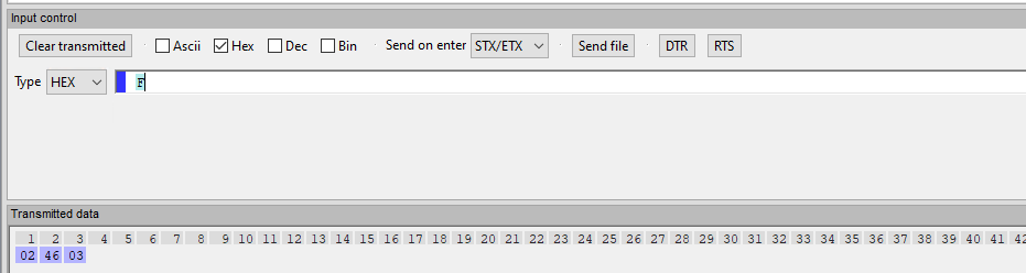

Jens M. schrieb: > Wenn ich da "4 byte" und "0h bis 7...h" lese, solltest du nicht 26000000 > schicken, sondern 018cba80 ;) > > Das Protokoll scheint mir eher "binär" nicht "ASCII", gelle? Das könnte was sein! :) Weiss jemand wie man im HTerm Hex verschicken kann? Wenn ich z.B. im Type "Hex" habe und "F" schicke, dann wird nur "46" geschickt. Jedes Kommando wird in ASCII umgewandelt...

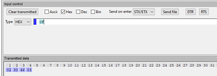

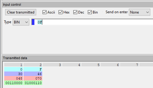

>Wenn ich z.B. im Type "Hex" habe und "F" schicke, dann wird nur "46" >geschickt. passt doch 'F'=0x46=70=...
dummschwaetzer schrieb: >>Wenn ich z.B. im Type "Hex" habe und "F" schicke, dann wird nur "46" >>geschickt. > passt doch 'F'=0x46=70=... Ja, aber ich will 0x0F schicken... Wie soll das gehen mit HTerm?
Kally K. schrieb: > dummschwaetzer schrieb: >>>Wenn ich z.B. im Type "Hex" habe und "F" schicke, dann wird nur "46" >>>geschickt. >> passt doch 'F'=0x46=70=... > > Ja, aber ich will 0x0F schicken... > Wie soll das gehen mit HTerm? In dem du das Häkchen bei "Input Control" auf HEX setzt und "0F" eingibst. Wenn es daran schon scheitert... Das hast du allerdings schon gesetzt. Und noch STX/ETX bei "Send on Enter". Ist das gewünscht?
Cyblord -. schrieb: > Kally K. schrieb: >> dummschwaetzer schrieb: >>>>Wenn ich z.B. im Type "Hex" habe und "F" schicke, dann wird nur "46" >>>>geschickt. >>> passt doch 'F'=0x46=70=... >> >> Ja, aber ich will 0x0F schicken... >> Wie soll das gehen mit HTerm? > > In dem du das Häkchen bei "Input Control" auf HEX setzt und "0F" > eingibst. > Wenn es daran schon scheitert... > > Das hast du allerdings schon gesetzt. Und noch STX/ETX bei "Send on > Enter". Ist das gewünscht? Ja ist gewünscht, da sonst das Gerät nicht antwortet (siehe Anhang). Wenn ich so 0F sende, wird 30 46 geschickt...
Kally K. schrieb: > Ja ist gewünscht, da sonst das Gerät nicht antwortet (siehe Anhang). > Wenn ich so 0F sende, wird 30 46 geschickt... Ich würde das trotzdem, zum Testen, immer erstmal manuell mitsenden. Dann hast du die direkte Kontrolle was raus geht, ohne das da was automatisch passiert und hast das komplette Paket vor dir in deinem Input Fenster.

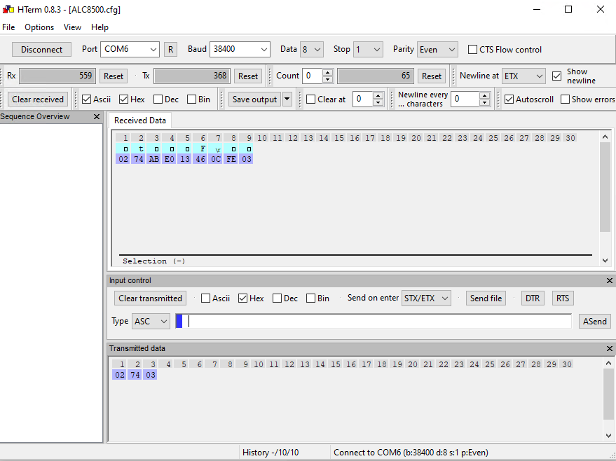

Cyblord -. schrieb: > Kally K. schrieb: > >> Ja ist gewünscht, da sonst das Gerät nicht antwortet (siehe Anhang). >> Wenn ich so 0F sende, wird 30 46 geschickt... > > Ich würde das trotzdem, zum Testen, immer erstmal manuell mitsenden. > Dann hast du die direkte Kontrolle was raus geht, ohne das da was > automatisch passiert und hast das komplette Paket vor dir in deinem > Input Fenster. Es scheint ja schon zu funktionieren, da wenn ich "t" sende, ich auch eine korrekte Antwort bekomme (siehe Anhang). Ohne STX/ETX bekomme ich gar nichts... Ich schaffe es ja auch nicht STX ETX in irgendeinem anderen Format zu schicken, dass es auch als 0x02 und 0x03 gesendet wird. Langsam glaube ich HTerm kann das irgendwie nicht...
Kally K. schrieb: > > Langsam glaube ich HTerm kann das irgendwie nicht... Na klar.... Wenn man nicht Schwimmen kann, ist die Badehose schuld. Also STX=0x02, ETX=0x04, das hängst du einfach vorne und hinten an. So schwer ist das nicht. Aber ja, hterm kann das für dich machen. Das scheint nicht das Problem zu sein. Und warum wählst du HEX aus und schreibst dann ein "t" da rein? Was soll das bringen? Ist "t" eine HEX Ziffer? Hex ist 0-9 und A-F. Du kapierst da irgendwas grundlegend nicht. Also warum schreibst du hier nicht mal dein Datenpaket rein welches du senden willst. Dein Beispiel oben war ASCII das war falsch. Du musst es binär zusammenstellen. Fang doch mal damit an. Wie du das dann sendest ist dann erst dein 2. Problem. Dein eigentliches Problem ist, dass du das Kommandopaket gar nicht erst bauen kannst.

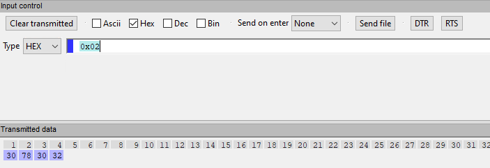

du musst das 0x weglassen
#6069020
so bei mir
dummschwaetzer schrieb: > so bei mir bei mir leider nicht...

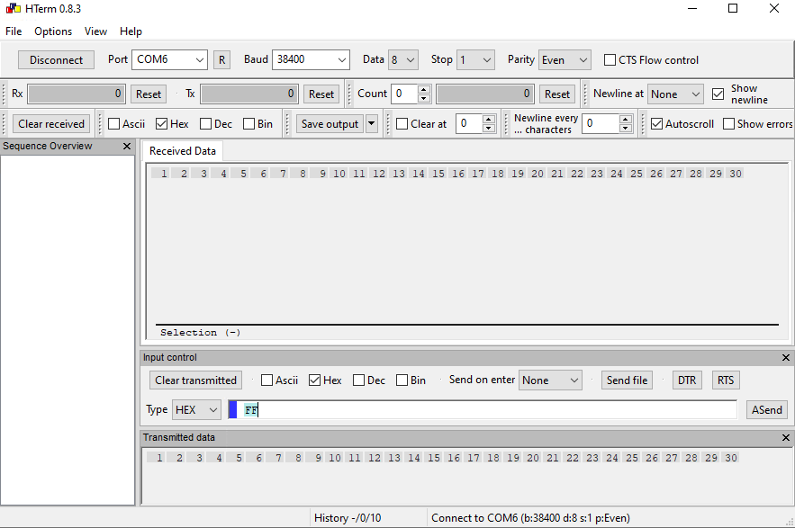

und als Typ Hex, den typ kannst du auch während der Eingabe Umschalten, die farbe der Zeichen ist die erkennung, als welcher Typ es Interpretiert wird!
dummschwaetzer schrieb: > und als Typ Hex, > den typ kannst du auch während der Eingabe Umschalten, die farbe der > Zeichen ist die erkennung, als welcher Typ es Interpretiert wird! Ah das hatte ich vergessen für den Screenshot zu ändern. Bei mir bleibt die Farbe immer gleich (türkis) egal was ich beim Type einstelle.
Kally K. schrieb: > dummschwaetzer schrieb: >> und als Typ Hex, >> den typ kannst du auch während der Eingabe Umschalten, die farbe der >> Zeichen ist die erkennung, als welcher Typ es Interpretiert wird! > > Ah das hatte ich vergessen für den Screenshot zu ändern. > Bei mir bleibt die Farbe immer gleich (türkis) egal was ich beim Type > einstelle. Starte dein hterm mal nochmal neu

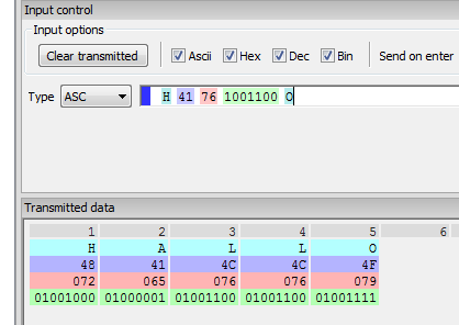

> Bei mir bleibt die Farbe immer gleich (türkis) egal was ich beim Type > einstelle. Kann es sein du machst deine Eingabe mit Type "ASCII" und stellst erst danach auf "HEX" um? Du musst erst den Type einstellen und dann kannst du los schreiben. Da wird nichts konvertiert wenn man später umstellt.
Leider nicht. Egal was ich mache, Neustart, erst alles auf HEX, dann verbinden, dann tippen etc... Immer türkis...

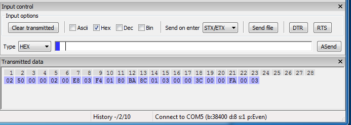

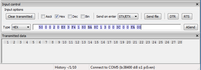

Danke! Mit 0.8.1 und 0.8.2 funktioniert es! Jetzt kann ich kommunizieren :) Nur das Schreiben meines Programms, erwidert das Gerät nicht mit denselben Parametern: 50 00 00 02 00 03 E8 01 F4 01 8C BA 80 03 00 00 00 3C 02 FA Das sollte jetzt eigentlich bedeuten: P Kanalnummer 0 Akkunummer 0 Akkutyp 2 (Li-Ion) Zellenanzahl 0 (bzw. 1) Entladestrom 1000mA Ladestrom 500mA Kapazität 2600mAh Programmnummer 3 (Laden-Entladen) Formierstrom 0A PauseLE 60s Flags 2 VollFaktor 250 Das Gerät sollte wenn alles korrekt verstanden wurde nur das erste "P" gegen ein "p" austauschen. Ich bekomme aber nur ein 0x04 zurück. Weiss jemand da weiter?
Kally K. schrieb: > Das Gerät sollte wenn alles korrekt verstanden wurde nur das erste "P" > gegen ein "p" austauschen. Ich bekomme aber nur ein 0x04 zurück. > > Weiss jemand da weiter? Habe zwar dieses Gerät nicht, aber probier es mal andersrum, wie im angehängten PNG.

Kally K. schrieb: >> Habe zwar dieses Gerät nicht, aber probier es mal andersrum, wie im >> angehängten PNG. > > Leider das Gleiche. Dann werden die Bytes doch HI-LO gesendet. Kally K. schrieb: > Flags 2 Bist du da sicher?

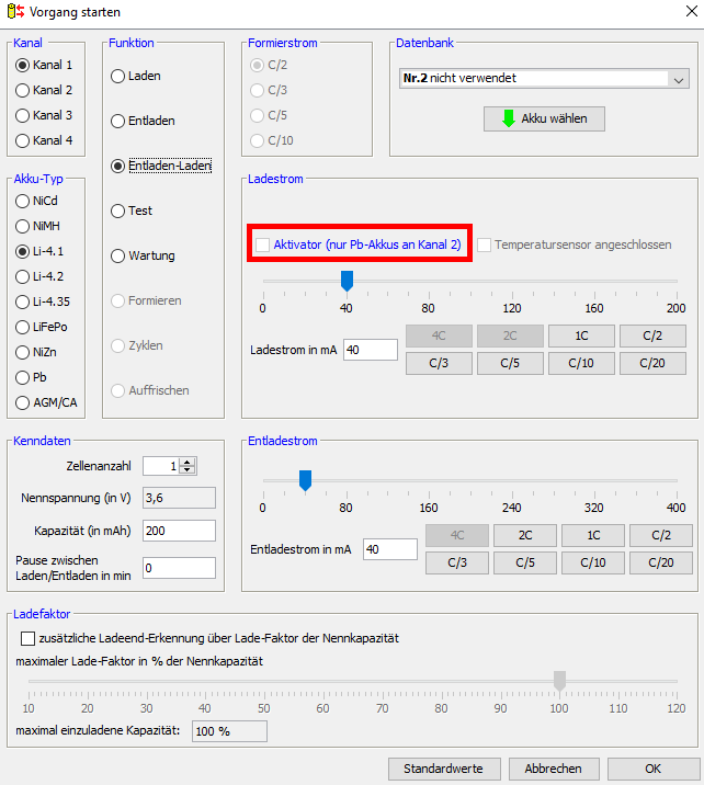

1 | |
So wie ich das sehe, sollte Flags 1 sein.
Marc V. schrieb: > Kally K. schrieb: >>> Habe zwar dieses Gerät nicht, aber probier es mal andersrum, wie im >>> angehängten PNG. >> >> Leider das Gleiche. > > Dann werden die Bytes doch HI-LO gesendet. > > Kally K. schrieb: >> Flags 2 > > Bist du da sicher? >
1 | |
2 | |
3 | |
> > So wie ich das sehe, sollte Flags 1 sein. Der Aktivator betrifft nur Pb Akkus an Kanal 2 (siehe Anhang). Ich habe es mit Flags 1 getestet, aber noch immer nicht die richtige Antwort bekommen.
