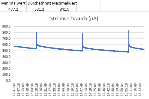

von Gerald K. (geku)
Wolfgang schrieb:
> Wie hast du das nachgemessen?
Ich habe die Spannung stündlich durch den 10 Bit ADC des MSP430G2553
messen lassen.
Diesen habe ich mit einem externen Messgerät und Labornetzteil
(niederohmige, genaue Versorgung) kalibriert.
 Der Zeitpunkt der Messung erfolgt nachdem der ESP8266 mit Spannung
versorgt wurde und mittels DHCP die IP erhalten hatte.
Wolfgang schrieb:
> Trotz Kondensator sinkt die Spannung am Kondensator bei konstantem
> Entladestrom proportional zur Zeit ab, d.h. da sitzt eine stark
> asymetrische Dreieckspannung auf der Versorgung drauf.
Der 20F LIC glättet die Stromspitzen sehr gut. Die Stromentnahme aus den
Batterien bleibt  immer  unter 1mA (siehe beiliegende Aufzeichnung).
Ohne diesen hätte ich die Batterien schon längst tauschen müssen. Somit
sind die 9€ für den 20F LIC  eine gute Investition.
Genau Kalkulation gibt es am Ende der Batterielaufzeit.
