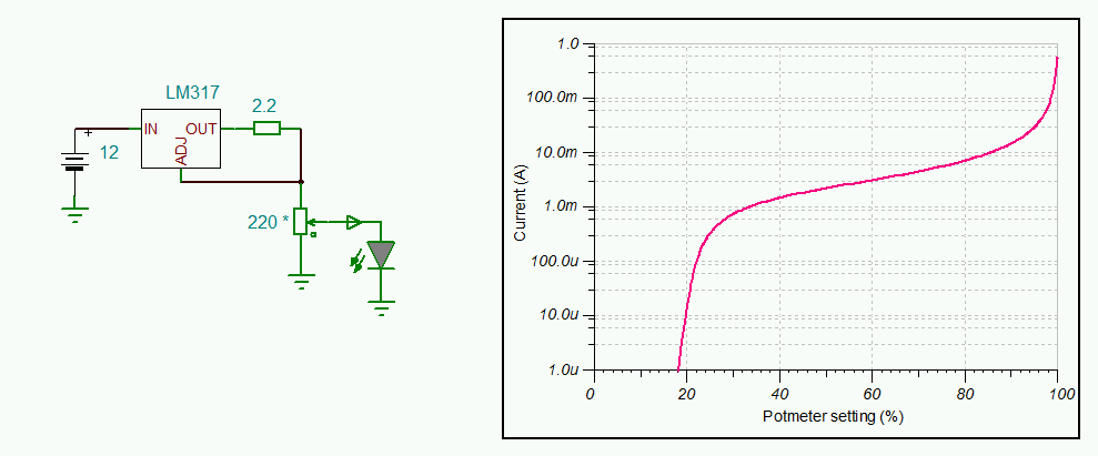

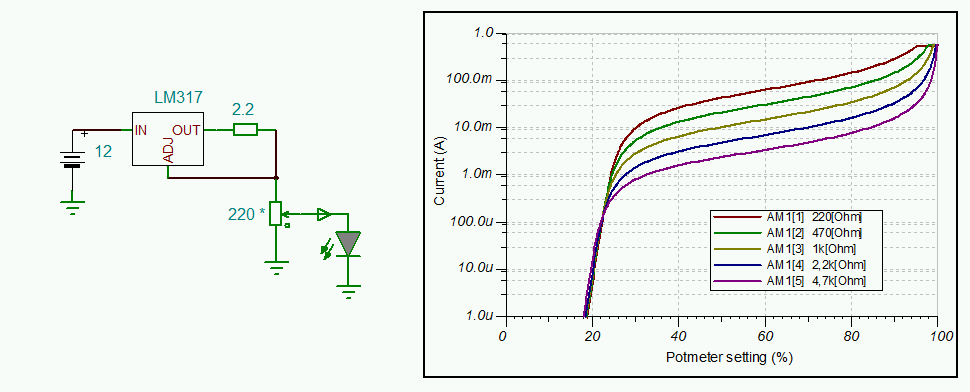

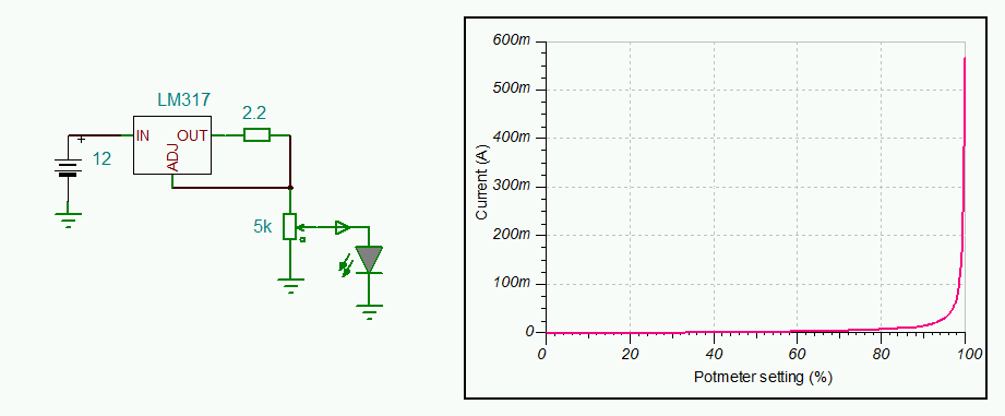

von Stefan F. (Gast)
Der Klassiker wäre ein LM317:
http://elektro.turanis.de/html/prj153/index.html
Bedenke, dass das Auge logarithmisch auf Helligkeitsunterschiede
reagiert.

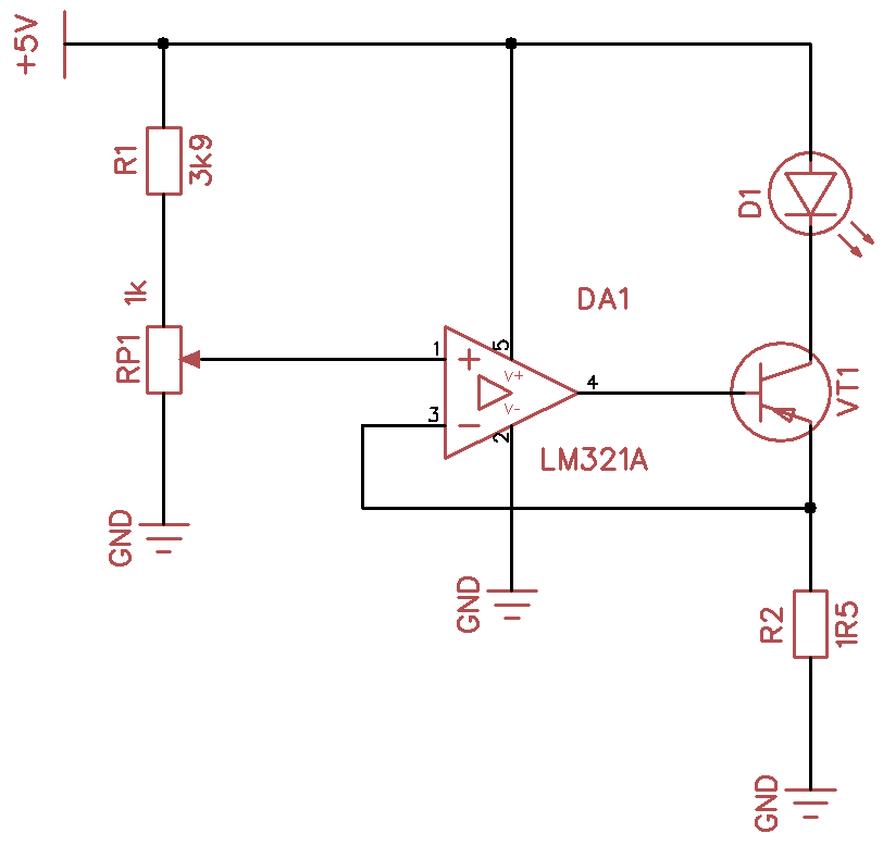

von Michael M. (michaelm)
Jan schrieb:
> ich suche ein IC, mit dem man per Poti eine LED dimmen kann.
Ein OPV als U/I-Konverter + Laistungsstufe, feddisch.
Jan schrieb:
> Effizienz ist egal, Hauptsache keine Störstrahlung.
> Gibt es wirklich keine fertigen ICs, die das können?
Hier eine Beispiel-Schaltung:
https://www.transkommunikation.ch/dateien/schaltungen/diverse_schaltungen/electronics_infos/Praktische%20Elektronik.pdf
Seite 7-4 Abb. 7.6
Wenn du als OPV einen L165 nimmst, müsste das locker gehen. Alternative
wäre ein TBA800, der reicht für 0,55A auch. Ich weiß, dass beide
steinalt sind; aber wenn in der Bastel-Schublade noch so etwas
rumliegt... ;-)
Sogar die externe L-Transe kannste sparen...

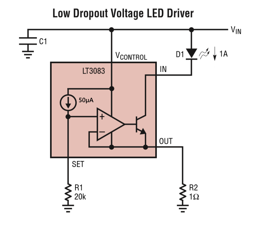

von Eberhard H. (sepic) Benutzerseite
Es gibt eine ganze Reihe von Lösungen, per Poti einen LED-Strom rein
analog und linear zu dimmen.
Eine ziemlich einfache, aber nicht gerade billige Lösung wäre ein
LT3083, siehe z. B. hier:
http://www.led-treiber.de/html/ldo-treiber.html#LT3083-Poti-Dimmer
Stattdessen geht bei 550mA LED-Strom auch der LT3080*, der nur etwa die
Hälfte kostet.
Für möglichst wenig Verluste sind 5V Versorgungsspannung sinnvoll (oder
knapp darunter, falls die versorgungsspannung einstellbar ist).
Mit R3 = 0 (siehe Schaltbild) kann man den LED-Strom mit R2 von 0-100%
einstellen.
Je nach Qualität der Versorgungsspannung und Länge der Zuleitung sollten
am Eingang noch 10µF platziert werden.
Z. B. mit R1 = 0,2 Ohm und R2 = 2,2 kOhm bekommt man die gewünschten
0,55 A LED-Strom.
Die Verluste im linearen LED-Treiber (egal mit welcher Lösung) wären bei
5V Versorgungsspannung, 3,2V LED-Spannung und 0,55A LED-Strom maximal
1,8V * 0,55A = ca. 1W.
Im T0-220-5 wird das Gehäuse des LT3083 (oder des LT3080) bei
"Luftkühlung" (freistehend) dabei vielleicht +50°C über
Umgebungstemperatur erreichen, womit auch bei +40°C Umgebungstemperatur
die zulässige Chip-Temperatur von 125°C noch nicht überschritten wäre
(sonst schaltet der LT3083 vorübergehend ab).
Im TO-220-5 auf einem größeren Kühlkörper montiert oder im DD-PAK und
einer ausreichend großen Kühlfläche wären es bei 1W dagegen nur ca.
+15°C über der Umgebungstemperatur. Damit ist man auf jeden Fall auf der
sicheren Seite.
Eine weitere Möglichkeit wäre, einen Teil der Verluste nach R1 zu
verlagern (dann hat der LT3083 seine Vorteile gegenüber dem LT3080), die
aber natürlich auch abgeführt werden müssen, z.B. mit R1 = 2 Ohm/1Watt
(oder 2x 1 Ohm/0,5W in Serie) und R2 = 22 kOhm.
Dann fallen an R1 etwa 1,1V ab (mit ca. 600mW Verlusten) statt nur
0,11V. Somit sind die Verluste im LT3083/3080 und damit die
Temperaturerhöhung nur noch weniger als die Hälfte.
* Natürlich in beiden Fällen nicht die einfacheren Ausführungen mit nur
drei Anschlüssen bestellen, denn damit lässt sich die vorgestellte
Lowdrop-Variante nicht realisieren.
PS: Der LM317 ist für den Fall mit 5V Versorgungsspannung bestimmt keine
Lösung, zum einen wegen dessen hoher Dropout-Spannung, zum anderen wegen
der gewünschten Poti-Einstellung von 0-100%, die mit einem LM317 nicht
ohne großen Aufwand möglich ist.
s.c.n.r. schrieb:
> ... sagt der Leihe
Neee, DER bestimmt nicht.
Könnte es sein, dass du einen Laien meinst? ,-)

von Maxim B. (max182)
Jan schrieb:
> Ja, genau so etwas will ich!
Dann kannst du so etwas machen.
Die Schaltung macht ca. 0...680 mA. Auf R2 bleibt max. 1 V, so hat
Transistor min. 0,8 V, das reicht, dabei ist Verlustleistung nur ca.
0,55 W.
Vorteil solch Lösung: mehr Stabilität. Die Wärme kommt hauptsächlich bei
Transistor und R2, und Genauigkeit bestimmt OV.

von Jens M. (schuchkleisser)
Eher nicht so.
Der Transistor ist falsch, und der Strom ändert sich mit der
Betriebsspannung.
Wenn, dann so:
> Betriebsspannung.
Transistor sollte natürlich npn sein, stimmt.
Wenn Strom unabhängig von Betriebsspannung sein sollte, braucht man nur
für Poti statt Betriebsspannung eine andere Spannung, ca 1 Volt, die
stabil ist.
Die Zeichnung ist rein illustrativ, die Anpassungen sind offensichtlich.
Ich habe das nur für Menschen gemacht, die minimale Kenntnisse schon
haben.
TO hat nur geschrieben, er will eine LED dimmen. Er hat nicht
geschrieben, daß VCC nicht stabil ist. Auch Poti braucht man nicht
unbedingt: LED wird mit V+in/R2 Strom gespeist. Woher V+in kommt, ist
egal.
Jan schrieb:
> Weiter oben wurde schon
> gesagt, dass man mit diesem Regler ohne weiteres keine Dimmung von 0 auf
> 100% hinbekommt.
Aber sicher sich geht das!
Du verwendest ein logarithmisches Poti als Shunt, der LM317 regelt die
Stromstärke. Ein zusätzlicher Last-Widerstand nimmt den minimal
möglichen Strom auf, so dass die LED nicht permanent glimmt.
                         Poti        Minimale
                         (shunt)     Last
12V o--------[LM317]-----[===]---+---[===]-------| GND
                                      LED
Wenn Dir der LM317 nicht gefällt, dann baue die Konstantstromquelle aus
zwei Transistoren auf.
Ich verstehe nicht, warum du für solche Pups-Aufgaben unbedingt ein
All-In-One IC haben willst. Wenn es um Millionen Stückzahl gehen würde,
könntest du einen Chip herstellen lassen. Aber das ist bei Dir ja nicht
der Fall.

Das ist eine ca. 560mA KSQ deren Strom (wenns die Eingangsspannung her
gibt ~2840V) bei unterer Potistellung durch selbigen fließt.
Wie wäre eine einfache elektronische Last (=KSQ) in Reihe? Je nach LED
kann man sich einen Teil der Heizung sparen.
von Georg M. (g_m)
Nachteil: Linear Technology Analog Devices sind nicht billig.
von Ro N. (rwth2212)
Das IC wurde schon öfter hier vorgeschlagen ...

von ArnoR (Gast)
Bernd schrieb:
> Was genau (bis auf den Ruhestromverbauch) gefällt Dir an der
> LM317-Lösung nicht?
Die Kennlinie, also der LED-Strom in Abhängigkeit vom Drehwinkel.
Skaliere das mal logarithmisch, dann passt die Darstellung eher zu dem,
was man wahrnimmt.
von ArnoR (Gast)
> was man wahrnimmt.
Ja, na wenn du das sagst, dann muss es wohl stimmen. Siehe Anhang.
Wie eine logarithmische Kennlinie geht, hab ich oben gezeigt.
von ArnoR (Gast)
Die 220R im Bild stimmen nicht, die Kennlinie ist mit 5k gemacht worden.
Übrigens wird's auch mit anderen Potiwerten nicht wirklich besser.
von ArnoR (Gast)
Falls es wen interessiert...

ArnoR schrieb:
Kannst du mal den Poti-Strom in Abhängigkeit zum Drehwinkel posten?
Vielleicht auch noch die Leistung dazu ;-)
Hmm, das sieht auch schlecht aus. Ich meine nicht dein Diagramm, sondern
das demnach erwartete visuelle Ergebnis.

von ArnoR (Gast)
Wovon redest du? Meine Schaltung, die ich oben im 4. Post verlinkt habe,
liefert fast exakt eine logarithmische Kennlinie.
