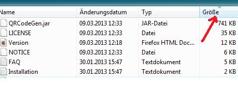

Gast #6074071
Georg schrieb:
> Das ist weitgehend überflüssig - wenn alles auf einmal kopiert wurde,
> stehen sie in der "richtigen" Reihenfolge,
Ganz so sehe ich das unter Windows nicht. Wenn Du sie im Explorer nach
Datum sortiert hast, werden sie dann auch in dieser Reihenfolge kopiert.
Du kannst sie aber auch nach Alphabet oder Größe sortieren oder
rückwärts.
