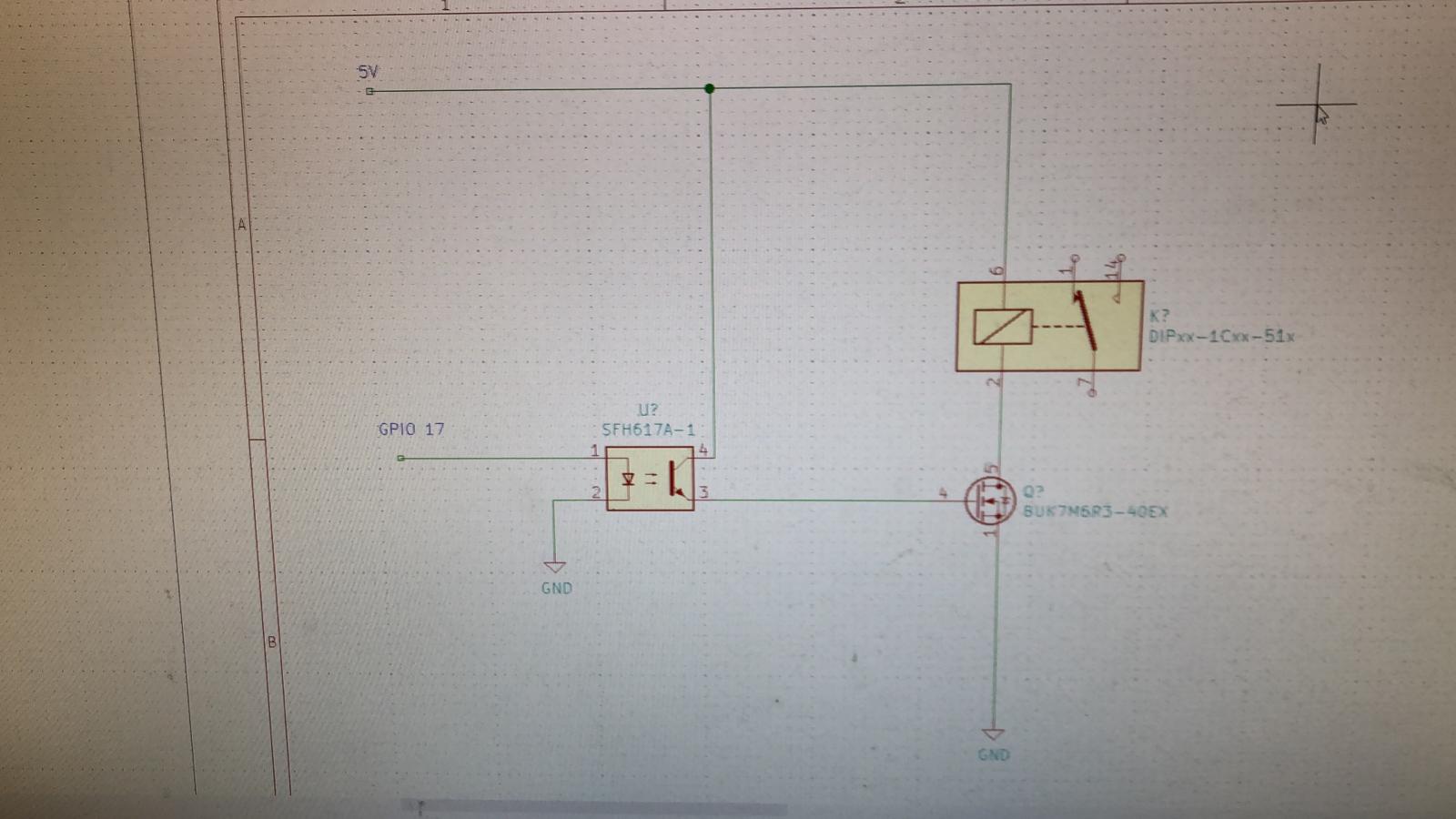

Ich hab nun alles Probiert und bin langsam an verzweifeln..

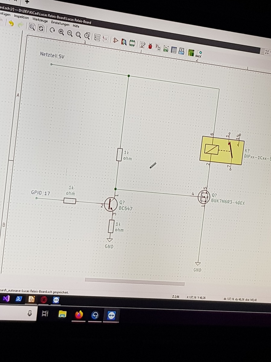

Also, ich habe mir Finder Relais gekauft und diese über mein Mosfet
treiber angesteuert, ich dachte ich könnte den Mosfet am Gate mit
3,3Volt schalten nur leider klappt das nur mit 5V.
Also muss ich irgendwie 5V festpannung mit meinen GPIO Pin 3,3V
schalten..
Nur wie?
Ich habe es mit BC547c probiert (verstärker oder schalter), doch leider
bekomme ich nicht mehr wie 3Volt raus.
Ich habe Optokoppler PC817c bestellt, dort liegen 5V über 4-3 an aber
egal in welchen Zustand der GPIO ist.
Hat irgendjemand eine idee?
Eventuell 2GPIOS zusammen mit dioden schalten ?
Es müsste doch mitn Basisverstärker gehen?
Der Transistor als schalter funzt net durch die 0,7V verlust..
Wäre für jede Hilfe dankbar.
Der schaltet ab 0,7Volt sicher durch, wie groß war Dein Basiswiderstand?
Da fehlt der Widerstand vor der LED.
Der BUK7M ist für eine Gatespannung von mindestens 10V gedacht, der
funktioniert hier nicht.
Parallel zum Relais fehlt die Freilaufdiode, selbst wenn Du einen
passenden FET nimmst, überlebt der nicht lange.
Nimm einen LogicLevel-Mosfet der für 3,3V gedacht ist, spendier dem
Relais eine Diode und klemm zwischen Gate und Masse einen 100k
Widerstand.
Jetzt kannst Du mit dem GPIO direkt an das Gate gehen und das Relais
schalten.
Wenn du da wirklich den BUK7M6R3 benutzt, dann ist das alles kein
Wunder. Das ist ein 'Standardlevel MOSFet', der bei 3V am Gate mit Glück
etwa 1mA durch die DS Strecke lässt, je nach Exemplarstreuung. Das wird
bei 5V nicht viel besser.
Nein, du benötigst einen 'Logiklevel MOSFet', der auch bei 3-5V am Gate
schon voll durchsteuert.
In SO8 gibts z.B. den IRF7401. Siehe auch hier:
https://www.mikrocontroller.net/articles/MOSFET-%C3%9Cbersicht#N-Kanal_MOSFET
Direkt mit 3,3V schalten sogen. 'Low Logiklevel MOSFet' sicher.

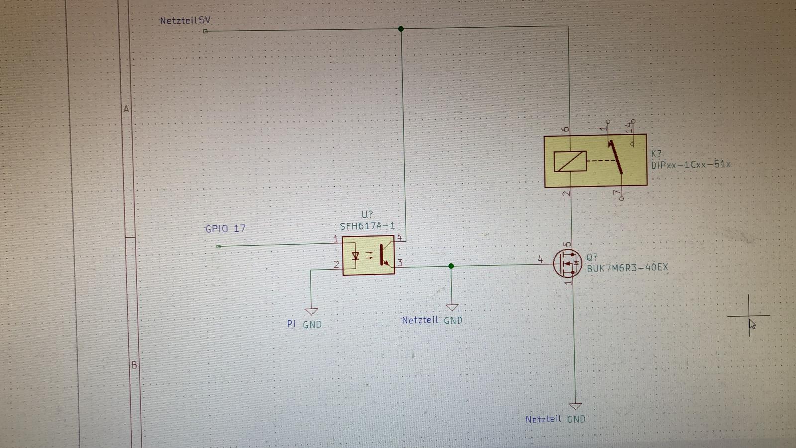

von Ach Du grüne Neune (Gast)
Dann nimm die Schaltung auf dem fünften Foto von dir und ersetze den
Transistor durch einen Optokoppler. Die LED sollte aber einen
Vorwiderstand davor haben!
Normalerweise benötigt man keinen Optokoppler, aber in deinem Fall ist
er notwendig, weil er keinen Spannungsabfall hat und bei Ansteuerung
keine Signalinvertierung hervorruft.

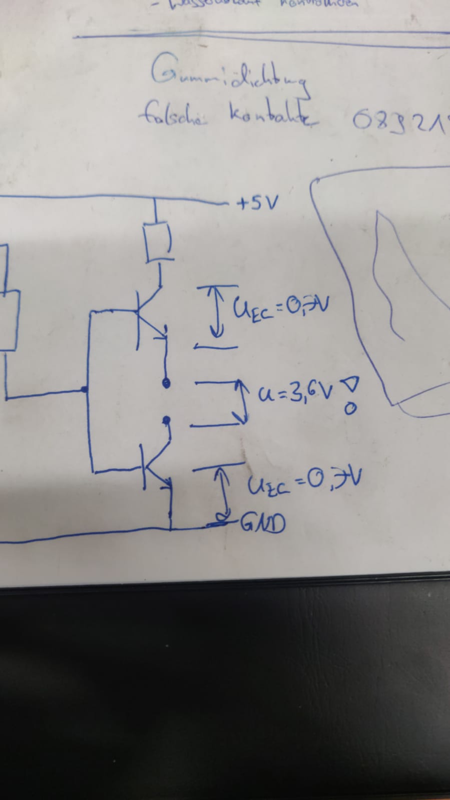

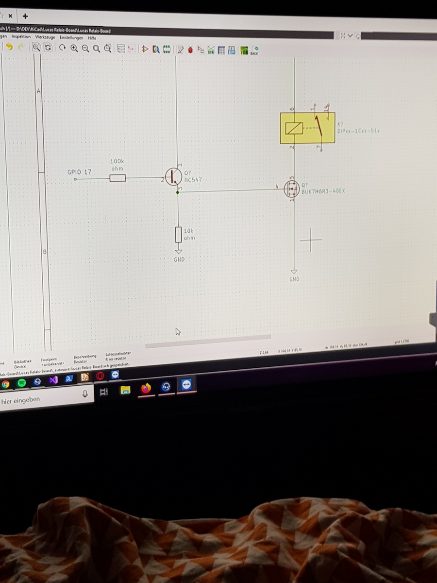

Zu deinen Schaltungen:
- Bild WA0034: Geht nicht, weil das Gate einen Pull-Down benötigt und
geht auch nicht, weil ohne Vorwiderstand für die OK-LED diese oder der
GPIO sterben können.
- Bild WA0013: geht nicht, weil der obere Transistor ein Emitterfolger
ist. Dessen Spannung am Emitter kann nicht größer werden als 3.3V-0.7V.
- Bild WA0051: geht nicht, weil du das Gate mit GND verbunden hast.
Weitere Fehler: OK hat keinen Vorwiderstand, OK-Transistor produziert
einen Kurzschluss, den er nicht überleben muss.
- Bild 22658: FET wird, wenn er wie oben angegeben bei 5V schon
schaltet, niemals ausgehen: sein Gate hängt an 5V. Dafür wird dem
Transistor das Licht ausgeblasen, wenn du, wieder ohne
Basisvorwiderstand, dort eine Spannung anlegst.
Bild 233750: Geht deshalb nicht, weil der Transistor als Emitterfolger
geschaltet ist und somit der Emitter nicht über 3.3-0.7V kommt (s.o.).
Damit geht der FET garantiert nicht an!
Bild 234856: Könnte gerade noch gehen, mit den obigen typischen
Eigenschaften deines FETs. Absolut unnötig ist der Emitterwiderstand.
Der verhindert nur, dass der FET sicher ausgeschaltet wird.
Gehen muss:
- ein BC547, Basisvorwiderstand 1k an GPIO, E an GND und Relais zwischen
+5V und C
- ein LL-FET (s.o.), Gate an GPIO, Relais zwischen D und +5V und S an
GND.

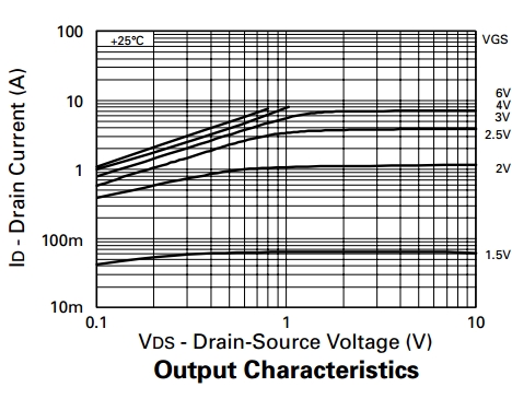

Damit kommen wir dem PRoblem schon näher. Der IRF520NPBF kann selbst bei
5V nur einen verhältnismäßig kleinen Strom steuern, auch wenn es für
dein Relais gut reicht (Fig.1 im Datenblatt)
https://www.infineon.com/dgdl/irf520npbf.pdf?fileId=5546d462533600a4015355e340711985

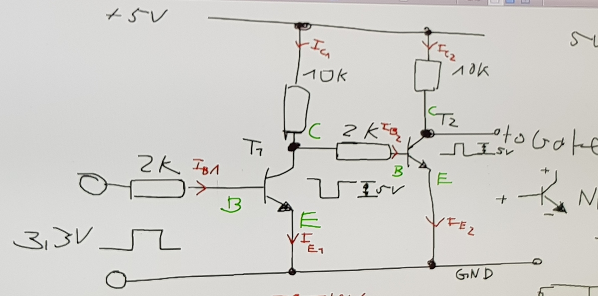

von Marsinator (Gast)
Kurz was neues, ich hab nun eine Transistor schaltung aufgebaut und kann
nun die 5V mit 3,3 schalten, nur schaltet der Mosfet nun nicht mit
diesen 5V, mit normalen 5V schaltet er aber..
Ich weiß man erkennt es schlecht
Der Mosfet schaltet 2zuA2, 3zuGND und 1 Halt die 5V.
Das funzt halt auch
Für die Transistorschaltung hab ich 2 BC547c genommen und die 2k
Wiederstände hab ich gegen 2,2k ersetzt da ich keine 2k da hab nur 1,8k
von Stefan F. (Gast)
Was die verwackelten Bildschirmfotos angeht: Weisst du nicht, dass man
mit der Tastenkombination Strg+Drucken (Ctrl+PrtScn) ein Bildschirmfoto
erstellen kann?
Im ernst, du willst drei Transistoren benutzen, um ein Relais
anzusteuern? Der erste (T1) alleine hätte schon genügt!
Am Relais fehlt eine Freilaufdiode, welche induzierte Hochspannung
beim Abschalten unterdrückt. Der MOSFET würde das vielleicht aushalten,
allerdings leitet er diese Impulse an die Stromversorgung weiter, was
dort zu Störungen führen kann.

Wenn sich der Mosfet nicht mehr entfernen lässt, dann kannst du diese
Schaltung sehr gut dafür verwenden.
Der 2k Widerstand zwischen den Transistoren kann noch eingespart werden.

Ich habe geschrieben ich kann den 1. MOSFET nicht mehr ersetzten, ich
denke damit hat sich das thema erledigt.
> man mit der Tastenkombination Strg+Drucken (Ctrl+PrtScn) ein
> Bildschirmfoto erstellen kann?
> Am Relais fehlt eine Freilaufdiode, welche induzierte Hochspannung beim
> Darauf hat Horst schon heute Vormittag hingewiesen. Liest du unsere
> Antworten?
Ist halt auch nur eine übergangslösung, neumachen muss ich es sowieso.
Rest oben beantwortet
Marsinator schrieb:
> ich denke die 10k wiederstände sind zu hoch.
> Und es fließt zuwenig strom (5v sind nun schaltbar)
Es liegt nicht an der Anzahl der vorgeschalteten Transistorstufen oder
am 10k Widerstand, sondern daran dass du keinen Logik Level Mosfet mehr
einsetzen kannst.
Erhöhe nur die Versorgungsspannung der Treiberstufen auf 10 Volt und
alles ist gut. Das Steuersignal kann weiterhin 3,3 Volt sein und das
Relais darf auch weiterhin nur seine erlaubten 5 Volt bekommen.

Und den Mosfet nicht ersetzen zu können, ist grober Unfug. Es gibt
keinen Grund, nicht einen geeigneten Typ gleicher Bauform einzusetzen,
sowas ist handelsüblich zu haben.

von foobar (Gast)
Ich wiederhole mich:
Wenn du den MOSFET nicht ersetzen kannst, dann schalten den BC547
parallel zum MOSFET (Basis an Gate, Kollektor an Drain, Emitter an
Source).  Die Basis darf aber nicht direkt am GPIO-Pin hängen, es muß
ein 200-2000Ω-Widerstand dazwischen sitzen.  Falls das noch nicht der
Fall ist, kannst du den z.B. auch zwischen Gate und Basis setzen.
Fertig.  Das Relais wird dann vom PNP geschaltet, der MOSFET ist
dauerhaft inaktiv.

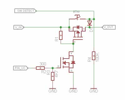

von Bernard B. (bernard_b)
I thought it might be a good idea to show you the details for NP-MOSFET
solutions.
NP-MOS1.jpg : for switching external power, independant from power to
uController. V_In, V_Out and Pin_uc are self-explanatory.
NP-MOS2.jpg : this can be used to power up/down a device, including
power for uController. As soon as BTN1 is shortly pushed, SW-Detect is
high. At start up, it means, pin_uC should be high to continue the
power-feed.
If you push Btn1 again, you can use it as an indicator to shutdown the
powerfeed (Pin-Uc is low). R4 is ment to discharge the SW-Detect and
thus, to avoid false triggers.
For D1 you can use a simple 1N4148.
Above schematics are tested and used in the range of 3V3 to 5V, without
any problems so far. NP-MOS1 is even used as extra protection for 24V /
2.5A powersupplies I developed, to minimize damage when shortcuts occur.

Ich gucke jetzt nochmal auf die Bilder vom Anfang: Du spielst auf den
Optokoppler nach Plus ohne Widerstand vom Gate nach GND an?
