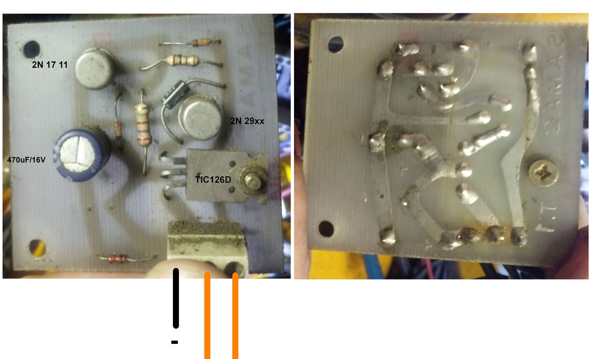

Hi...hab die folgende Schaltung bei einem elektrischen Hubwagen. Kann
mir die Funktionsweise jemand entschlüsseln...ich komm nicht dahinter.
Die Dioden, falls es sich wirklich um Dioden handeln sollte, sind alle
verkehrt herum gepolt. Der schwarze, angeschlossen Draht ist definitiv
Masse. Womit auch am Thyristor eine Verpolung vorliegen würde. Die
Schaltung wurde anscheinend schon mal getauscht bzw. ersetzt. In der
Bedienungsanleitung ist die Schaltung als "Timer" deklariert. Bin für
"Aufklärung" dankbar.

In diesem Fall bzw. aufgrund der weiteren Verschaltung ist die schwarze
Leitung Masse (Minus).
Das Gerät wird mittels 12V Bleibatterie betrieben. Die "Schwarze"-Ltg.
geht zudem auf eine elektromagnetische Bremse bzw. auf ein Magnetventil
bei welchem die Plusleitung zur Ansteuerung durchgeschalten werden.
Hab die Fotos einzeln abfotografiert und mittels IrfanView bearbeitet
bzw. gespiegelt und zusammengeführt.

der Thyristor dürfte ja dann auch in sperrichtung sein...Anode liegt auf
Massepotential. der Elko selbst hat mich eben auch stutzig gemacht...bei
einer verpolung sollte der doch in rauch aufgehen...die Schaltung war
aber so eingebaut und angeschlossen....

Anschlüsse beachten!
Der schwarz gekennzeichnete Anschluss ist positiv denn er geht an die
Anode des TIC 126,
der mittlere (orange) ist an der Kathode und deshalb sehr wahrscheinlich
Minus.
da es "nur" 10 Bauelemente sind: Den Schaltplan rauszeichnen (reverse
engeneering) !!

Einer schrieb:
> Wie bekommt man beide Fotos ohne eine Seitenspiegelung hin?
Das zweite Foto ist einfach nur gespiegelt, damit man es beim reverse
engeneering leichter hat. Man sieht es auch an der gespiegelten Schrift
an der Seite vom Board.

so...hab jetzt mal den Schaltplan "entzaubert". Bei den beiden
Transistoren bin ich mir bzgl. Anschluss nicht ganz sicher, da ich den
Typ nicht 100% lesen könnte. ergibt für mich trotzdem keinen Sinn.
Transistor links schaltet sofort nach anlegen einer Spannung durch, da
D2 gesperrt und somit den Transistor durchschaltet (2N1711).
