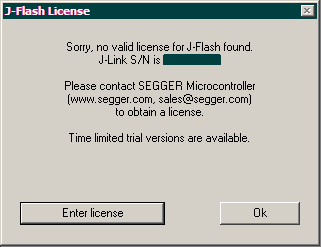

Hallo Til,
wenn du schon mal hier herumfleuchst .....
Wollte gestern wegen eines Problems im Nachbar-Thread einen
Controller löschen und dafür meinen J-Link Edu verwenden.
Bei diesem Versuch kommt der Dialog im Anhang dass ich noch
eine Lizenz bräuchte ... ist das so richtig für den Edu oder
ist das eine Macke in der Software ....
Natürlich habe ich keinen License Code, warum sollte ich also,
das andere Zeugs funktioniert ja auch.
Oder habe ich RTFM verpasst?
(J-Flash v6.46H)
von STM Apprentice (Gast)
Ich meinte:
Habe die anderen Features nicht im Detail durchprobiert aber
das Debuggen mit den diversen IDEs funktioniert ja üblicherweise
ohne Eingabe des License Codes.
von Olaf (Gast)
Fuer jflash braucht man eine extra lizenz. Das ist selbst bei den teuren
schwarzen Kisten so.
Das laesst sich aber umgehen indem man sich ein script fuer JLinkExe
schreibt.
Olaf

von Til S. (Firma: SEGGER) (til_s)
Die J-Flash Lizenz ist beim EDU leider nicht drin. Schau mal hier weiter
unten in der Tabelle "Software Features":
https://www.segger.com/products/debug-probes/j-link/models/model-overview/
