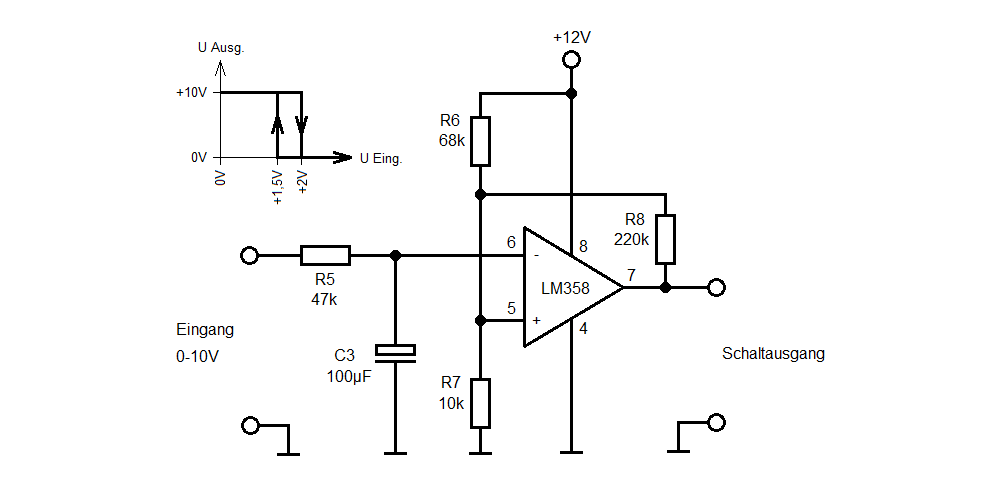

Wenn die Versorgungsspannung größer sein darf und der Kipp-Punkt bei 2
Volt liegen soll, dann kann man das mit einem OPV lösen. Die Hysterese
beträgt etwa 0,5 Volt. Durch Verändern von dem 68k und dem 10k
Widerstand kann die Hysterese verschoben werden. Mit dem 220k Widerstand
ändert man die Größe der Hysterese.
