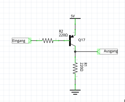

von Stefan S. (stefanschemlz)
Ist das ungefähr so gemeint?
(Widerstandwerte passen nicht)
Und wie mach ich das bei denen die invertieren sollen?
Hab jetzt mal so überschlägig gerechnet, eigentlich sollte der
Basiswiderstand mit 1kOhm vollkommen ausreichend sein, oder war ich
schon wieder zu müde?
Und für den anderen Widerstand hab ich mir 10kOhm ausgesucht weil ich
davon viele hab.
von HildeK (Gast)
Nicht ganz. Es fehlt ein Widerstand zwischen B und E.
Der muss zusammen mit dem Basiswiderstand einen Teiler bilden, so dass
er bei HIGH am Ausgang des μC den Transistor auch abschaltet. In deiner
Schaltung ist der PNP dauernd leitend, weil zwischen E und vor dem R_B
5V-3.3V=1.7V liegen. Dieser Wert muss auf <0.5V kommen.
Die Schaltung invertiert schon. Das passt man doch mit der SW an.
Ich hab meine Schaltung grad ausprobiert und die funktioniert ganz gut,
dafür, dass sie nach deiner Aussage nicht funktionieren kann. zumndest
der invertierende ist jetzt geklärt, fehlen nur noch die die das nicht
tun sollen

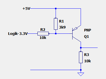

von Stromberg B. (Gast)
Nimm für R1 und R2 je einen 10k Widerstand. Für den Widerstand zwischen
B und E (Vorschlag von HildeK) kannst du zwei 10k Widerstände parallel
schalten, wenn du so viele davon hast.
Für die nichtinvertieremde Stufe kannst du noch eine gleiche zweite
Stufe hinter der ersten Stufe schalten.

Wenn dein Logiksignal 3.3V beträgt, dann liegt die Basis über 1k an 3.3V
und der Emitter an 5V. Damit leitet der Transistor.
Wenn dein Logiksignal 0V hat (LOW), dann liegen 0V über 1k an der Basis
und der Transistor leitet auch.
Wenn das bei dir nicht so ist, dann hast du was anderes aufgebaut als
gezeichnet.
Es müsste in etwa so beschaltet werden wie im Anhang.
von HildeK (Gast)
Nachtrag: R1 darf auch noch kleiner sein, bis runter zu 2k2.
Besser also 2k7 oder 3k3 wählen.

> Ohne Invertierung
Kindchen, das funktioniert so nicht, mach dir mal das Verhalten eines
Ausgangs mit Schutzdioden klar.
von karadur (Gast)
H=3V3+ca. 0V65 + 0V2
L=ca. 0V1+0V2
sollte bei HC passen

Wenn du die HC595 auch aus den 3,3V speist, kannst du am Ausgang die von
HildeK beschriebene Schaltung mit dem PNP benutzen. Du musst aber immer
noch beachten, das ein IRFZ44 kein Logiklevel MOSFet ist, also deutlich
mehr als 3,3V oder 5V am Gate benötigt, um voll durchzuschalten.
Am einfachsten wird die Schaltung mit IRLZ44 direkt an dem 5V Ausgang
von HildeK.
