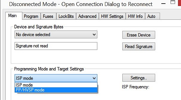

von Karl B. (gustav)
Manuel schrieb:
> Kann man noch etwas retten?
ja. Mit HV Programmierung.
STK500 Studio 4 aufwärts.
ciao
gustav
Axel S. schrieb:
> Du brauchst weder einen HV-Programmer
wenn "verfused", doch. Danach sieht es nämlich aus, da schon einmal
vergeblicher Zugriff versucht wurde.
Gerade bei nachträglicher Veränderung von "Clock geteilt durch 8" ist
mir das oft passiert, dass Zugriff nicht mehr möglich o h n e
HV-Programmierung (12V).
Oder als Alternative Griff in die Bastelkiste und neuen 2313-er
rauskramen.
ciao
gustav

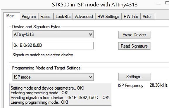

von Michael U. (amiga)
noch nie erlebt... Nur wenn man Reset wegflasht steht im Dunklen.
Bei Quarz reicht auch ein externer Takt an XTAL1 um wieder ranzukommen.
Frequnz ist egal, solange man mehr als das 4-fache der ISP Frequent
anlegt.
Allerdings programmiee ich sowas auch mit dem AVR-Dragon oder dem alten
STK500 und AVR Studio 4. Das STK500 hat den Vorteil, daß man gleich
einen externen Takt zu Verfügung hat, wenn man ihn braucht. Dafür ist
aber eben inzwischen ein USB-RS232-Adapter nötig mangels RS232 am
Rechner.
Gruß aus Berlin
Michael
