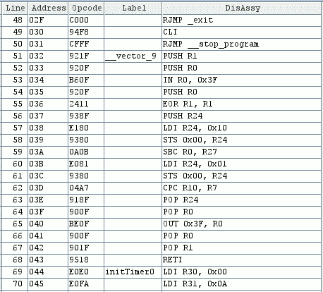

Allerdings passiert beim debuggen gar nichts (d.h. die Interrupt-Routine
wird nicht erreicht). Das CNT-Register erhöht sich aber ständig, d.h.
laufen würde der Timer im Prinzip.
Hat da jemand eine Idee, was noch fehlt?

von Max M. (maxmicr)
S. Landolt schrieb:
> Wie sieht das Assembler-Listing aus?
Hab ich angehängt
Johann L. schrieb:
> Wie sind denn die Einträge in der Vektortabelle? 2 Bytes oder 4 Bytes?
Ich weiß mit der Frage nicht so recht was anzufangen. Hilft die
angehängte Datei .map-Datei?

>Ist ja auch C und kein C++. Und ein 6x so großes Binary - da muss
>irgendwas schief laufen. Vor allem, da das alles nur Befehle sind, die
>Werte in ein Register schreiben.
Weil der gcc nicht smart genug ist, es bei kurzen snippets mit einem
Assemblerprogrammierer aufzunehmen? Wie soll er auch. Für diese ISR
braucht er Register (hat so eine RISC-Architektur an sich). Nun hat der
gcc dummerweise als Altlast R0+R1 verwendet. Wohl erst später kam der
mul-Befehl, welcher R0+R1 als output hat. Schade, so müssen R0+R1
jedesmal gesichert werden; in der ISR könnte ja ein mul-Befehl
auftauchen. Dummerweise ist R1 zum  NULL-Register gemacht worden.
Deswegen das XOR. R2 als tmp und R3 als NULL und R0+R1 einfach nicht
betrachtet, könnte der Interrupt unter avr-gcc schneller laufen. Habe
schon gcc-Programme für den AVR gesehen, wo z.B. R7 überhaupt nicht
verwendet wurde.

von Johann L. (gjlayde) Benutzerseite
neuer PIC Freund schrieb im Beitrag #6082716:
> Für diese ISR braucht er Register (hat so eine RISC-Architektur an
> sich). Nun hat der gcc dummerweise als Altlast R0+R1 verwendet.
> Wohl erst später kam der mul-Befehl, welcher R0+R1 als output hat.
> Schade, so müssen R0+R1 jedesmal gesichert werden;
Das ist bei allen unterstützten GCC-Versionen nicht mehr der Fall.  Für
den Code von
Veit D. schrieb:
> ISR(TCA0_CMP0_vect)
>     PORTF.OUTTGL = PIN5_bm;
>     TCA0.SINGLE.INTFLAGS = TCA_SINGLE_CMP0_bm;
erzeugen alle aktuellen Versionen, wenn Optimierung aktiviert ist (außer
mit -Og):
00000102 <__vector_9>:
 102:  8f 93         push  r24
 104:  80 e2         ldi  r24, 0x20  ; 32
 106:  80 93 a7 04   sts  0x04A7, r24  ; 0x8004a7
 10a:  80 e1         ldi  r24, 0x10  ; 16
 10c:  80 93 0b 0a   sts  0x0A0B, r24  ; 0x800a0b
 110:  8f 91         pop  r24
 112:  18 95         reti
Warum der Hardwarehersteller keinen aktuellen Compiler verteilt,
entzieht sich meiner Kenntnis.
Dass der Code so groß ist, liegt jedoch an der Vector-Tabelle des
Startup-Codes:  allein die nimmt beim ATmega4809 160 Bytes ein.

Dazu muss in den device-specs ja folgendes stehen:
*asm_gccisr:
    %{!mno-gas-isr-prologues: -mgcc-isr}
Wenn ich mich recht erinnere, ist das in den device-packs von MicroChip
nicht drin.
von Veit D. (devil-elec)
du meinst diese Dateien von Johann?
Beitrag "Re: cannot read spec file 'device-specs/specs-atmega4808'"
Damals ging es nur um die ATmegas.
von Wilhelm M. (wimalopaan)
Die device-specs sind in den Device-Packs von MicroChip enthalten. Diese
enthalten aber die oben genannte Zeile nicht,
Wilhelm M. schrieb:
>> mit -Og):
> @Johann: Du hattest das doch gefixed:
> https://gcc.gnu.org/bugzilla/show_bug.cgi?id=81268
> *asm_gccisr:
PR81268 ist der GCC-Teil des Optimierens von ISR Pro- und Epilogen; die
Änderung beinhaltet auch eine Anpassung der specs-Generierung so dass
obige Spec enthalten ist.
Problem gibt es dann, wenn man einen neuen Compiler mit einem alten,
inkompatiblen Spec-File ohne obige Spec verwendet.
Idealerweiese sind die Specs-Dateien unabhängig von der Compilerversion,
aber die Tools entwickeln sich eben weiter. Und die Specs, die der
Compiler mitbringt, sind so gestaltet, dass sie kompatibel zu älteren
Versionen sind.
