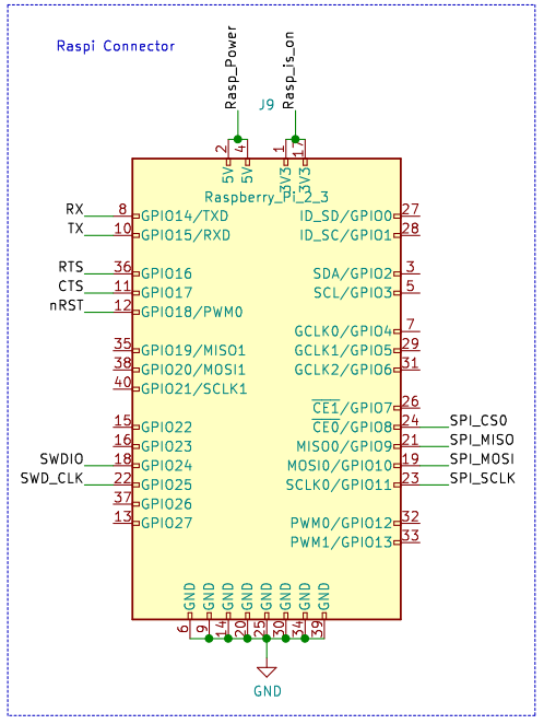

Aktuell habe ich den Mikrocontroller wie angehängt an den Raspberry
angebunden um:
- debuggen und programmieren zu können
- Via UART Befehle senden zu können
- Via SPI live-Daten auszutauschen
Ich glaube wenn man beispielsweise eine weitere SPI-Schnittstelle über
die Alternativen GPIO Funktionen hinzufügt und diese dann für z.B. die
live-Daten benutzt funktioniert eventuell etwas anderes nicht mehr, was
sich bei einem Raspberry deutlich schlechter herausfinden lässt als bei
einem normalen Mikrocontroller...
Oder sind meine "Ängste" unbegründet?
Danke und liebe Grüße

Hmm schwer zu sagen ... Ängste können zerstreut werden, indem man es
einfach ausprobiert und feststellt, dass es geht - oder nicht :)
Ja, das stimmt schon. Ich werde vermutlich SWDIO und SWD_CLK auf GPIO20
und GPIO21 legen, so kann ich zunächst das Bitbanging nutzen. Falls mich
die Geschwindigkeit zu sehr stört habe ich wenigstens so die Möglichkeit
durch Zeiteinsatz das SWD Interface über den SPI1 Kanal laufen zu
lassen.
