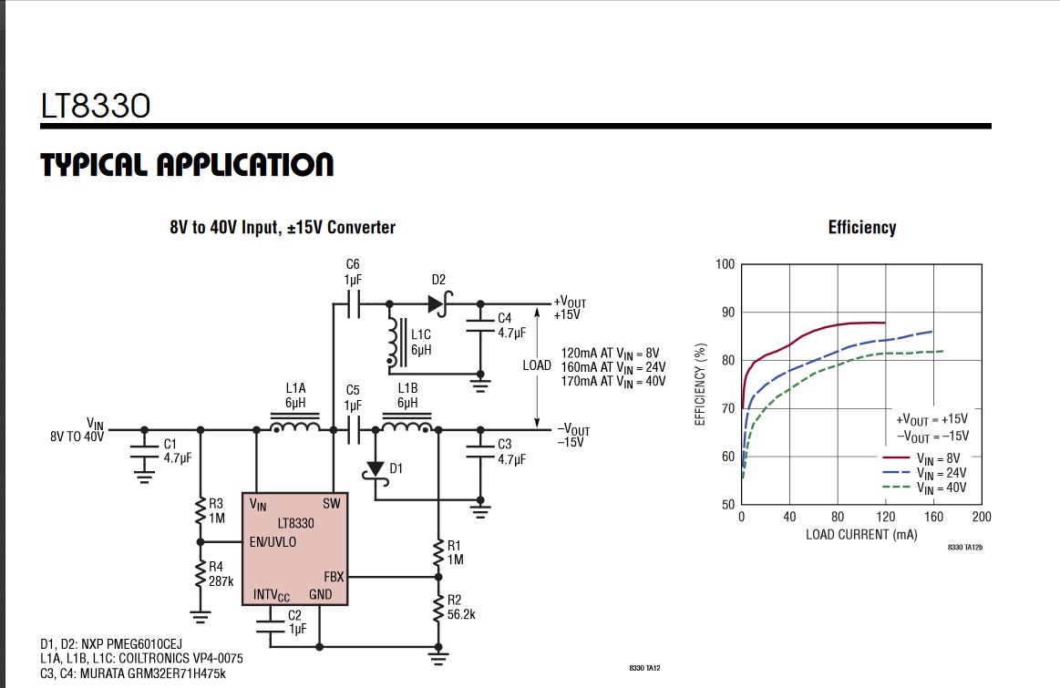

Peter N. schrieb: > Ich suche ein IC (mit wenig externen Bauteilen Die nennt man Modul, DC/DC Wandler mit dual-Ausgang, gibt es geregelt und ungeregelt. Alle Kondensatorwandler ICL7662/LTC1144 erreichen die -15V nicht ganz und verseuchen die Spannung mit Störungen.

Peter N. schrieb: > Ein paar 100mA sollten es sein, je mehr, desto besser. sind aber ein paar W bei 15V also suche isolierte DC/DC Wandler Peter N. schrieb: > Also aus z.B. 15V möchte ich dann +/-15V haben. +15V hast du doch schon also reicht ein isolierter Wandler

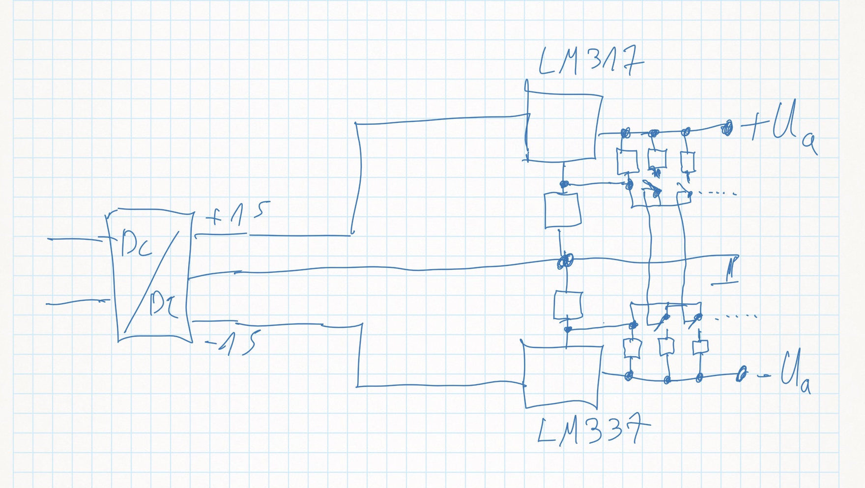

Peter N. schrieb: > Klaus R. schrieb: >> Was soll es denn werden? > > Nichts Besonderes, nur eine Spannungsversorgung für ein Steckbrett: > +12V Eingangsspannung (bei Bedarf auch +15V) durch ein Schaltnetzteil. > Daraus per Längsregler +5V und +3,3V. Höhere positive Spannung per > Step-Up-Wandler. > Nur braucht man manchmal auch negative Spannung. Diese wollte ich je > nach Bedarf symmetrisch zu den +5V oder +12V schalten. Ich würde über einen DC/DC-Wandler +/-15V (ggf. +/-18V) erzeugen. Dahinter dann einen LM317 für die positive bzw. einen LM337 für die negative Spannung. Über einen! 2-pol. Drehschalter werden dann gleichzeitig die entsprechenden Widerstände für die jeweils gewünschte Spannung eingestellt. Ein Stereo-Poti käme ebenfalls in Frage. Dann könnte die Spannung stufenlos eingestellt werden. Anbei eine Skizze die nur das Prinzip verdeutlichen soll.

Ist doch klar: Braucht die Schaltung auf dem Board 5V, ist die Stromschiene an +5V angeschlossen. Der Spannungsinverter ist auch an diese Stromschiene angeschlossen und erzeugt -5V. Braucht die Schaltung 12V, ist die Stromschiene an +12V und die negative Spannung -12V.

Hallo Roland F., Roland F. schrieb: > Kann man machen. Oder man kauft sich einmal etwas Universelles und hat > dann bei Bedarf z.B. 4 unterschiedliche Spannungen (und ja, ich brauche > das ab und an) gleichzeitig zur Verfügung: ich bin mir nicht sicher, ob eine nominal gleiche negative Versorgungsspannung für den Fragenden überhaupt erforderlich ist. Ob der invertierende Schaltregler aus 12V nur -11V generieren kann, ist vermutlich egal.

Peter M. schrieb: > Ob der invertierende Schaltregler aus 12V nur -11V generieren kann, > ist vermutlich egal. Sollte auf (+) Seite ein Buck werkeln, und auf (-) Seite der v. m. g. Buck-Boost/Inverting, hätte man auf der positiven Rail das Problem - denn auch ein Buck hat einen bestimmten, vom Ausgangsstrom abhängigen Spannungabfall. Zwischen (+) Eingang und (+) Ausgang liegen nämlich der Highside-FET sowie Drossel und natürlich Leiterbahnen. Das geht gar nicht anders. Wogegen man beim Buck-Boost/Inverting aber die volle Eingangsspannung am Ausgang abnehmen kann - hierbei ist der Ausgang entkoppelt, weshalb man bei dieser Art Verschaltung eines Buck Moduls eben sogar höhere Spannung am Ausgang haben könnte (so man das denn wollte). [Übrigens ist beim Linearregler das Funktionsprinzip, Spannung ganz einfach zu "verbraten". Er kann also nur geringere U_aus als U_ein produzieren. Noch dazu gibt es eine sogenannte minimale_Dropspannung - diese ist ebenfalls abhängig vom Ausgangsstrom, wird bei steigendem Stromwert nämlich höher. Dieser Begriff meint den minimal zur korrekten Funktion der Regelung erforderlichen Spannungsabfall über dem (da seriell in der Zuleitung liegend, auch genannt "Längs-") Transistor, ob nun Mosfet oder BJT. Es gibt bestimmte Linearregler (LDO) mit sehr geringer Dropspannung, die man dann "Low-DropOut-Regulator" nennt. Der Dropout ist nämlich der Punkt, an welchem die Eingangsspannung zu gering ist, um den zur Regelung benötigten minimalen Spannungsfall (@ momentan-I_aus) noch bereitzustellen. Diese haben aber dafür oft andere Nachteile, sonst würde wohl jeder nur noch diese LDOs einsetzen. Bei den LM317/LM337 handelt es sich nicht um LDOs, und diese Regler benötigen auch eine höhere Dropspannung als ein passender Step-Down. Trotzdem wären sie auch meine Wahl, sie sind bestens dafür geeignet. Die nötige höhere Eingangsspannung muß eben bereitgestellt werden.] Peter N. schrieb: > Um Fehlschaltungen (und Bauteilschäden) zu vermeiden, wollte ich > die negative Spannung mit der für das Steckboard gerade verwendeten > positiven Hauptspannung verkoppeln. Das ist dazu unnötig - besser gesagt: Das bringt Dir dahingehend ja auch nichts... wenn Du Deine Schaltungen schützen können willst, mußt Du da schon mindestens eine Schaltung zur Strombegrenzung oder gar -regelung (= CV + CC (oder CCCV genannt) Betriebsmodi) haben, für +/- Rails zwei davon. Die baut man am besten vor die Spannungs- Regelung - oder zumindest vor die Spannungs- Messung ... sollte es sich ebenfalls um Linear- Regelung handeln dabei, muß die Rohspannung noch etwas höher sein, denn auch lineare Stromregelung kostet gut was an Spannungsabfall. Eine Möglichkeit, beide Fliegen mit einer Klappe zu schlagen, könnte die Verwendung fertiger CV+CC(/CCCV) Step-Down-/Buck- Modulen sein. Also was genau/ungefähr Du auf diesem Steckbrett aufzubauen planst - die notwendige Qualität der Ausgangswerte (Ripple&Noise von U + I) würde sich danach richten - hast Du nicht angegeben. Prinzipiell könnten viele Sachen ausreichend gut mit solchen Modulen (schöner Vorteil dabei, stufenlos variabel U und I(max)/I und U(max) einstellen zu können), mit nur minimalem Aufwand "erschlagen" werden.

Plauzenaufbläser schrieb: > die Verwendung fertiger CV+CC(/CCCV) Step-Down-/Buck- Module Ich würde an Deiner Stelle die Möglichkeit, beide unterschiedlich einstellen zu KÖNNEN (bei Bedarf), so wie Axel schon meinte, eher als Vorteil sehen bzw. die Möglichkeiten (trackend oder nicht) gern optional/schaltbar haben. Wenn man schon dran herumbastelt, ist das Beifügen eines solchen Schalters auch nicht mehr wild.
