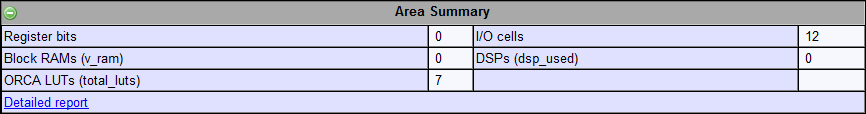

Gast #6087715
Lothar M. schrieb:
> Diese Variante braucht wie zu erwarten ebenfalls 8 LUTs
Hmm, bei mir sind es immer 7 LUTs (MSB ist immer '1').
Lothar M. schrieb:
> Variante 1, bei der ganz offensichtlich die
> "others" Bedingung wegfällt.
Alternativ könnte man in der Array-Variante die "11111111" Einträge mit
"--------" modellieren (falls wirklich nur 10 Einträge genutzt werden).
Xilinx zumindest nutzt es tatsächlich als "Don't Care" und setzt ein,
was ihm optimal erscheint. Und, die Simulation sieht besser aus. Man
erkennt sofort, wenn doch ungültige Nummern kommen.

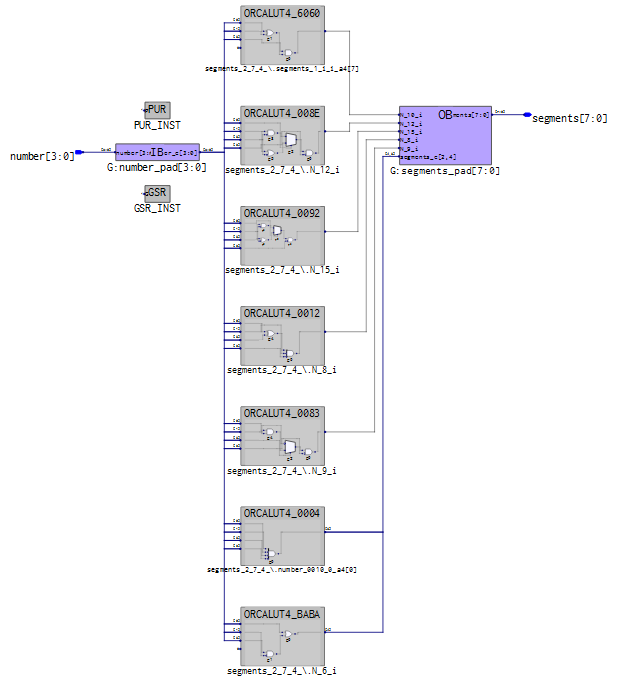

Moderator (Firma: Titel) Persönliche Seite #6087751
Ich habs mit Lattice Diamond auf einem MachXO2 ausprobiert.
svedisk ficklampa schrieb:
> Ein Wunder das der aus dem Array keinen ROM instanziiert hat!
Eine LUT ist ein 16x1-ROM. Acht LUTs ergeben ein 16x8 ROM. Dafür einen
vorbelegten RAM-Block mit x kBit zu nehmen, wäre offensichtlicher
Overkill. Und zudem bräuchte ein zu einem ROM umfunktionierter RAM-Block
noch einen Takt.

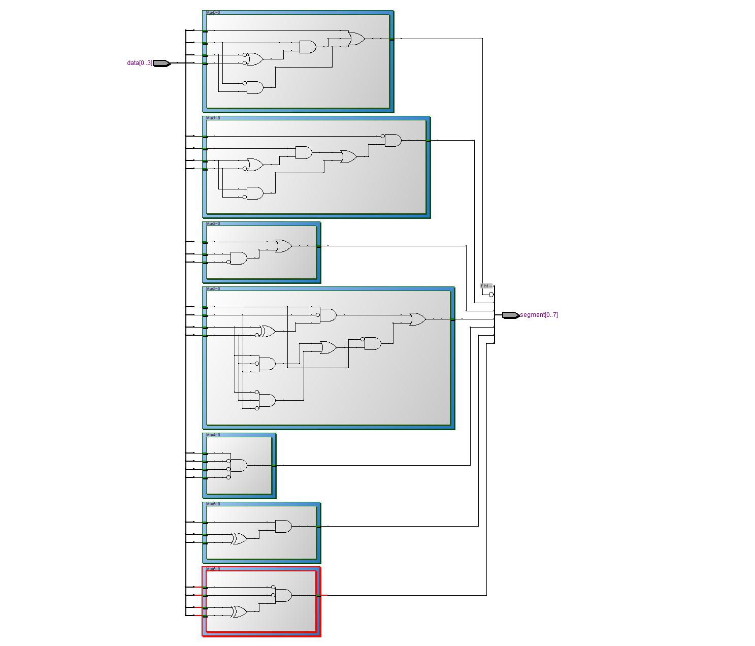

Moderator (Firma: Titel) Persönliche Seite #6088474
> Ja, ein Grund mehr bei Altera zu bleiben.
Ich sehe da kein ROM...
Oder doch ein Grund weniger, bei Altera zu bleiben, denn wie vermutet
bleiben auch bei Diamond zum Schluss in der Technology Schematic nur 7
LUTs übrig.

Gast #6089658
> automatisch erzeugt?
[x]
> Diese 3-Input LUTs finde ich etwas seltsam.
Jo mei, wenn der Term halt nur von 3 abhaengt.
Er zeigt ja die zugehoerige Kombinatorik im Kasterl.

Ich hab auch noch eine Version:
signal zahl :                  std_logic_vector(3 downto 0);
signal wert :                  std_logic_vector(7 downto 0);    --(.GFEDCBA)
type feld is array(0 to 15) of std_logic_vector(7 downto 0);
constant tabelle : feld := (x"3f",x"06",x"5b",x"4f",x"66",x"6d",x"7d",x"07",
                            x"7f",x"6f",x"77",x"7c",x"39",x"5e",x"79",x"71");
wert <= tabelle(to_integer(unsigned(zahl)));
Beitrag "Re: 1 Byte in dual 7 Segment Anzeige übersetzen"
Ich hatte da immer an "distributed ROM" gedacht.
Dass das tatsächlich nur 8 oder 7 LUTs sind,
war mir bisher nicht bewusst.
