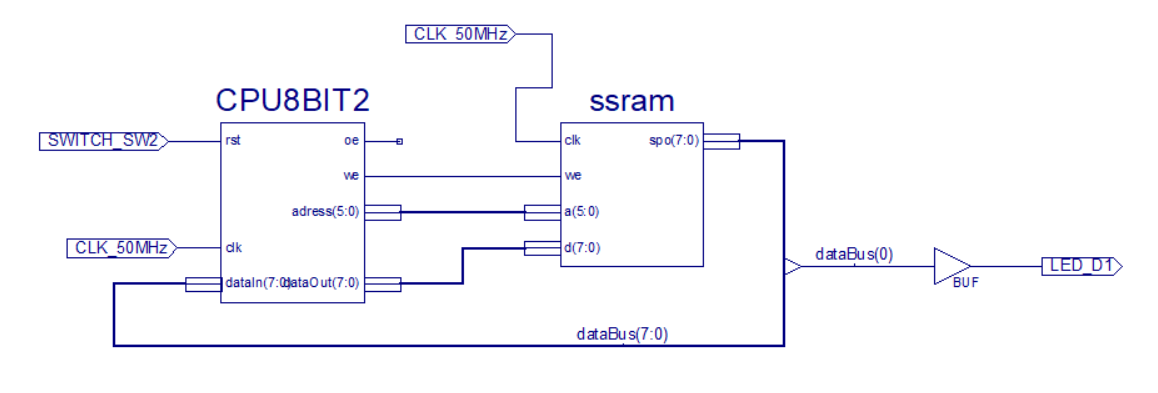

>Du willst für 64 Bytes ein ganzen BRAM opfern? Bei Xilinx passen da 2
>kBytes rein.
Naja, die CPU hat nur 64 Bytes Addresraum ( Bild ). Ich habe mal den
Datenpfad von inout auf getrennte Datenpfade umgestellt.

Der bei der MCPU verwendete Speicher ist ein distributed SRAM ohne Takt.
Wenn man das durch ein Block-RAM ersetzt, dann kommen die Daten beim
Lesezugriff erst einen Takt später und nicht sofort, wie bei distributed
RAM. Entweder die CPU selbst muss geändert werden (mehr States) oder man
nimmt beim RAM die negative Taktflanke zum Zugriff. Das funktioniert
zwar in diesem Fall, da die Laufzeiten in der CPU sehr kurz sind, ist
aber kein schönes Design. Wenn man die CPU umbaut, so dass man ein
Block-RAM verwenden kann, gibt es das nächste Problem. In der
State-Machine werden die einzelnen States so codiert, dass Fetch und die
einzelnen Befehle die jeweiligen States sind. Ich finde die
State_Machine bei der MCPU etwas unübersichtlich, das ist aber nur meine
Meinung und wenn Du damit zurechtkommst, dann lasse das so. Wenn man das
sauber machen will (Fetch/WaitForMemory/Execute), dann wird die MCPU
deutlich größer. Alternativ kann man für das Warten aus den Speicher ein
FF nehmen, was weniger Aufwand ist.
Also: Im ersten Schritt würde ich das fertige Modul sram64k8.vhd nehmen,
Das kann man leicht ändern, so dass nur 64 Speicherplätze verwendet
werden. Im nächsten Schritt würde ich eine Eingabe über Schalter und
eine Ausgabe über Leds einbauen. Dazu kann man eine Speicheradresse
(z.B. 63) zweckentfremden. Sobald das funktioniert, kann man an den
Einbau eines Block-RAMs denken.
Wenn man mehr Speicher oder Befehle braucht, dann kann man die
Wortbreite von 8 Bit auf z.B. 12 Bit erhöhen.
Viel Spass dabei!
LG
Alexander

Also verwende einen BlockRAM und schreibe die CPU so um, dass sie da
getaktet daraus liest.
Oder verwende keinen BlockRAM. Bei 64 Bytes würde ich distributed RAM
verwenden, der geht ohne Takt.
