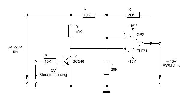

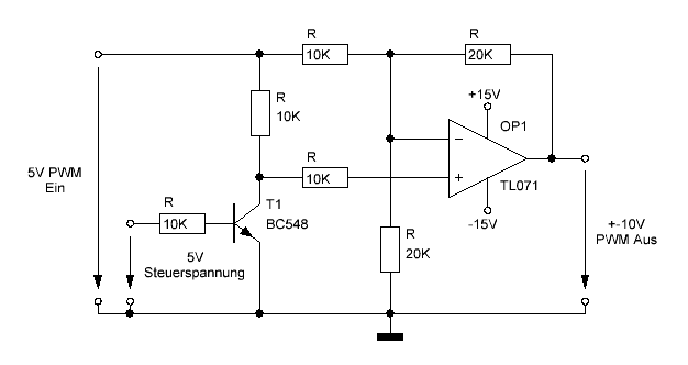

ich habe ein Problem durch folgende Situation. Ein Arduino stellt eine
PWM bereit, die wird durch einen Tiefpass zu einer Gleichspannung
gemacht. Das funktioniert auch einwandfrei. Jetzt brauche ich eine
Spannung, die entweder aus 0..5V 0..+10V, oder 0..-10V macht. Ansich
auch kein Problem, ich nehme einen OP, den ich entweder als
invertierenden oder nichtinvertierenden Verstärker beschalte, vielleicht
ersetze ich noch einen R durch einen Trimmer um die Spannung am Ende des
Kabels nachjustieren zu können. Die Krux an der Sache: Der
Verstärkungsfaktor +2/-2 soll per Jumper, später per Mikrocontroller
umschaltbar sein. Ich habe ein bisschen mit Spice gespielt, herauskam
die Schaltung oben. Wenn ich R1 ebenfalls mit 10K ersetze, kann ich ein
Gain von +1 / -1 erzielen, das funktioniert auch. Nur wenn ich den
Widerstand erhöhe, auf 20K, hab ich natürlich nur -2, aber dennoch +1,
da ja nur die invertierende Beschaltung verändert wird. Ich stehe gerade
ein bisschen auf dem Schlauch, aber gibt es eine Möglichkeit, sowohl das
Umschalten, als auch Verstärken, mit einem OP zu realisieren, anstatt
einmal die Inverter- und dann die Verstärkerstufe?
Das Spice-File und ein Bild des Schaltplans hängt an.
Ich danke schonmal für eure Hilfe.
LG
Lukas

Ich habe es nicht simuliert, daher kein bildchen. Ausgehend vom Originl:
R3 darf gehen und zusätzlich ein Widerstand mit 20k vom negativen
Eingang zur Masse.

von Roland F. (rhf)
> Eingang zur Masse.
Ich habe es gerade mal mit einem TL071 (lag gerade so herum) als OP und
einem BC548 als Schalter aufgebaut, funktioniert.
rhf

von Roland F. (rhf)
Lukas E. schrieb:
> Die Lösung von Roland...
War ich nicht, ich habe nur das fehlende "bildchen" von  hsc gemalt.
Mir ist gerade aufgefallen, das ich vergessen habe R3 zu entfernen. Die
Schaltung vereinfacht sich also noch etwas.
rhf

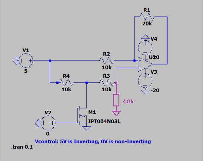

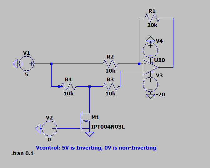

von hsc (Gast)
Zu beachten ist nur, das die Eingangsimpedanz nicht konstant ist und ein
kleiner FET geeigneter wäre.
Sonst finde ich es wieder mal spannend, wie statt eines weiteren
Widerstands lieber weitere OPs oder sogar PGA eingesetzt werden.  Es ist
doch schön aus einfachen 0815-Komponenten seine Funktion abbilden zu
können. Günstiger und einfacher verfügbar.
