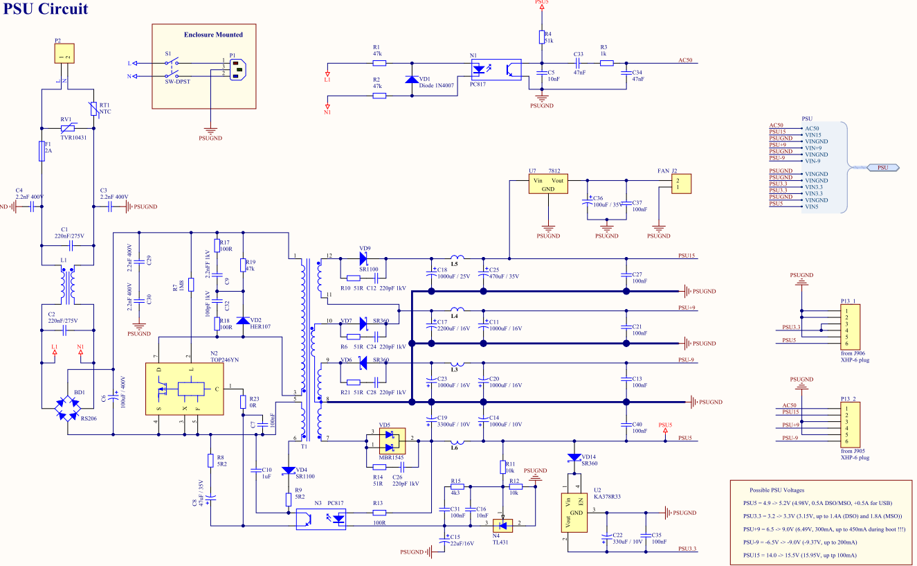

ich habe mich nun mit dem Messen der Spannungen beschäftigt.
Zum Glück hat hier ein fleißiger User bereits den Schaltplan des DST
rekonstruiert. Daraus habe ich mal den Teil mit dem Netzteil
herauskopiert und hier angehängt.
Der original Schaltplan ist unter
https://www.mikrocontroller.net/wikifiles/f/ff/Hantek_Tekway_DSO_MSO_hw1007.pdf
auf Seite 14 zu finden.
Die Spannung, an der die Rückkopplung hängt ist die "PSU5" Spannung, die
5V betragen sollte.
Diese weißt einen Sägezahn auf, der mit einer Periodendauer von 800ms
von 5,9V auf 4V abfällt und dann wieder auf 5,9V hochschnellt.
Diese Sägezahnspannung ist mit und ohne angeschlossener DSO Platine zu
beobachten. Daher tippe ich bezüglich des Gesamtfehlers auf diese
Ursache.
Die Kondensatoren dieser Spannung C14 und C19 habe ich überprüft. Beide
haben noch die angegebene Kapazität.
Leider habe ich nicht sehr viel Erfahrung mit solchen Rückkopplungen und
möchte daher fragen, welche Optionen zum testen ich noch durchführen
kann?
Grüße,
Oliver
OP
ich bin leider immer noch nicht weiter gekommen mit meinem defekten DSO
Netzteil.
Ich habe nun heute einen Lastwiderstand von 56 Ohm zwischen +5V und GND
gehängt. Dieses ergab nun, dass die Spannung im Zägezahn zwischen +6,4V
und 0V pendelt. Die Periodenzeit von 800ms ist geblieben.
Das deutet für mich darauf hin, dass die Rückkopplung von Sekundär auf
die Primärseite eigentlich keine Rolle für diesen Fehler spielen könnte,
oder?
Sonst würde der Sägezahn bei Belastung ja eine kleinere Periodenzeit
haben und die Spannung nicht auf 0V abfallen.
Was also kann in diesem Netzteil einen "Neustart" alle 800ms auslösen?
Vielen Dank für die Hilfe!
Grüße,
Olli
OP
Hallo hinz,
vielen Dank meine Aufmerksamkeit auf die Schaltung um C8 zu lenken.
C8 war zwar nicht das Problem, dafür aber die Diode VD4. Diese war mit
2,2Ohm in beide Richtungen nahezu durchleitend.
Diese habe ich getauscht und mein Oszilloskop läuft wieder.
Vielen Dank für die Unterstützung!
Grüße,
Olli
