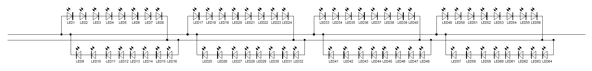

Hallo.
Durch die Internetsuche bin ich auf euer Forum aufmerksam geworden, und
habe folgende Problemstellung:
Meine neue Lichterkette hat ein Netzteil mit mehreren Blink-Funktionen
die leider nicht gespeichert werden beim ausschalten. Ich würde gern ein
eigenes Netzteil bauen und verwenden. Die Richtlinien für den Umgang mit
230V sind mir bekannt.
Die Licherkette hat lauter "antiparallel" geschaltete LEDs, natürlich
immer mehrere in Reihe, lege ich eine Gleichspannung an leuchtet jede
zweite, beim umpolen dann jeweils die anderen LEDs. Eine Skizze der
Lichterkette habe ich angehängt.
Mit 50Hz Sinus habe ichs schon versucht, aber das flackert zu stark.
Mein Funktionsgenerator macht leider auch nur 20Vss
Das Originale Netzteil gibt ein sauberes Rechteck mit gemessenen 30V und
250Hz aus, und sowas würde ich gern selbst bauen, viel Leistung ist
nicht nötig.
Auf dem Oszi ist die Rechteck-Spannung 6cm hoch bei 10V/cm, am RMS
Multimeter sind es 30V im Wechselspannungsbereich.
Wie könnte man so eine Spannung einfach erzeugen. Die Frequenz muss
nicht genau sein.
Eine PA Endstufe und einen Funktionsgenerator wollte ich ungern unter
den Weihnachtsbaum legen.

Na ja nun, das originale Netzteil wird vor allem den Strom sinnvoll
begrenzen. Entweder über einen enthaltenen Widerstand nach der
Rechteckspannungsquelle, oder eine Konstantstromquelle vor oder nach der
H-Brücke.
Legst du knallharte 30V an die 8 LEDs in Reihe an, war's das mit der
Lichterkette.
