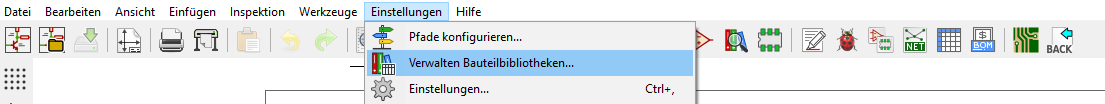

von fritz (Gast)
fritz schrieb:
> http://kicad.rohrbacher.net/quicklib.php
> Bauteil erstellt, lib liegt im gleichen Ordner wie sch.
> Aber wie rufe ich das Bauteil auf?
Siehe Bilder:
Einstellungen --> Verwalten Bauteile...
Dann auf den rot umkreisten Ordner klicken.
Die mit Rohrbacher.net gemachte Bibliothek doppelklicken
und schon ist sie dabei.
Dieses kicad.rohrbacher.net ist genial gut und einfach zu bedienen.

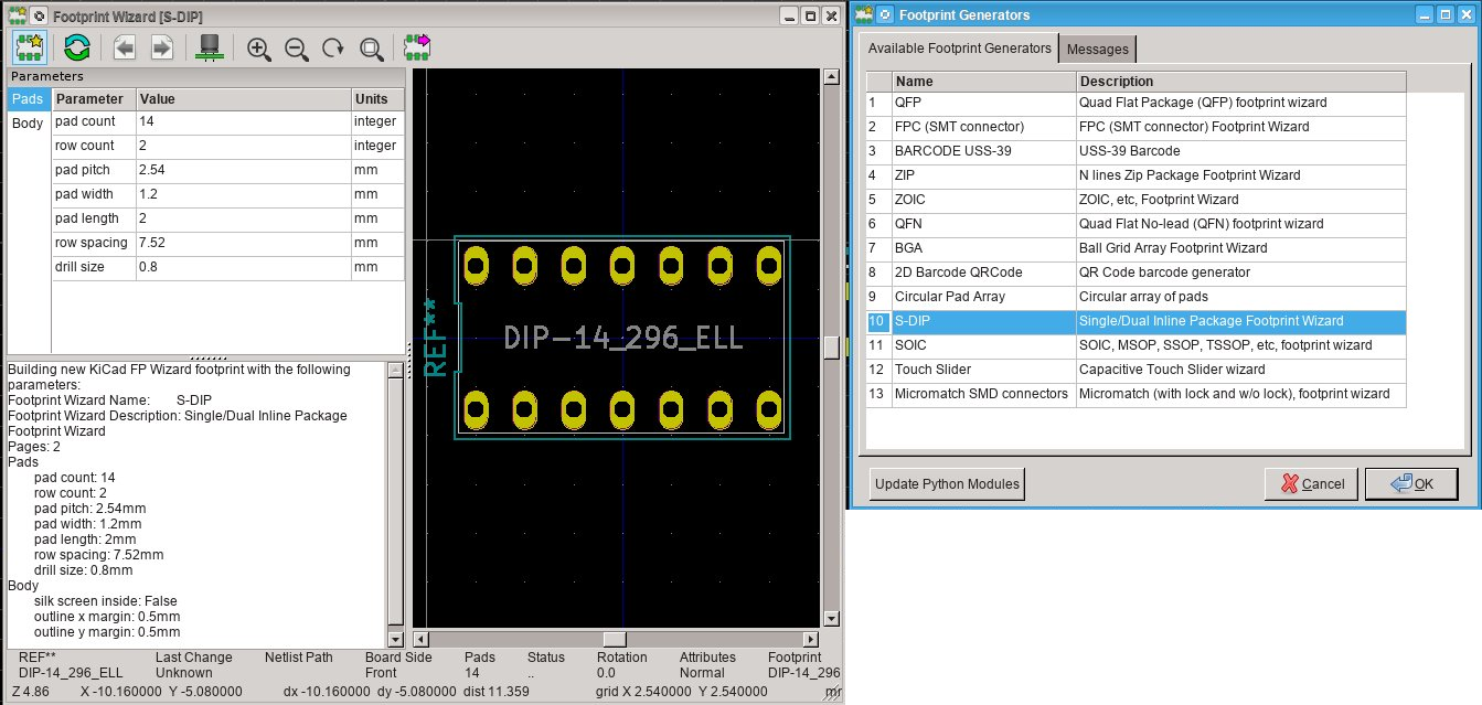

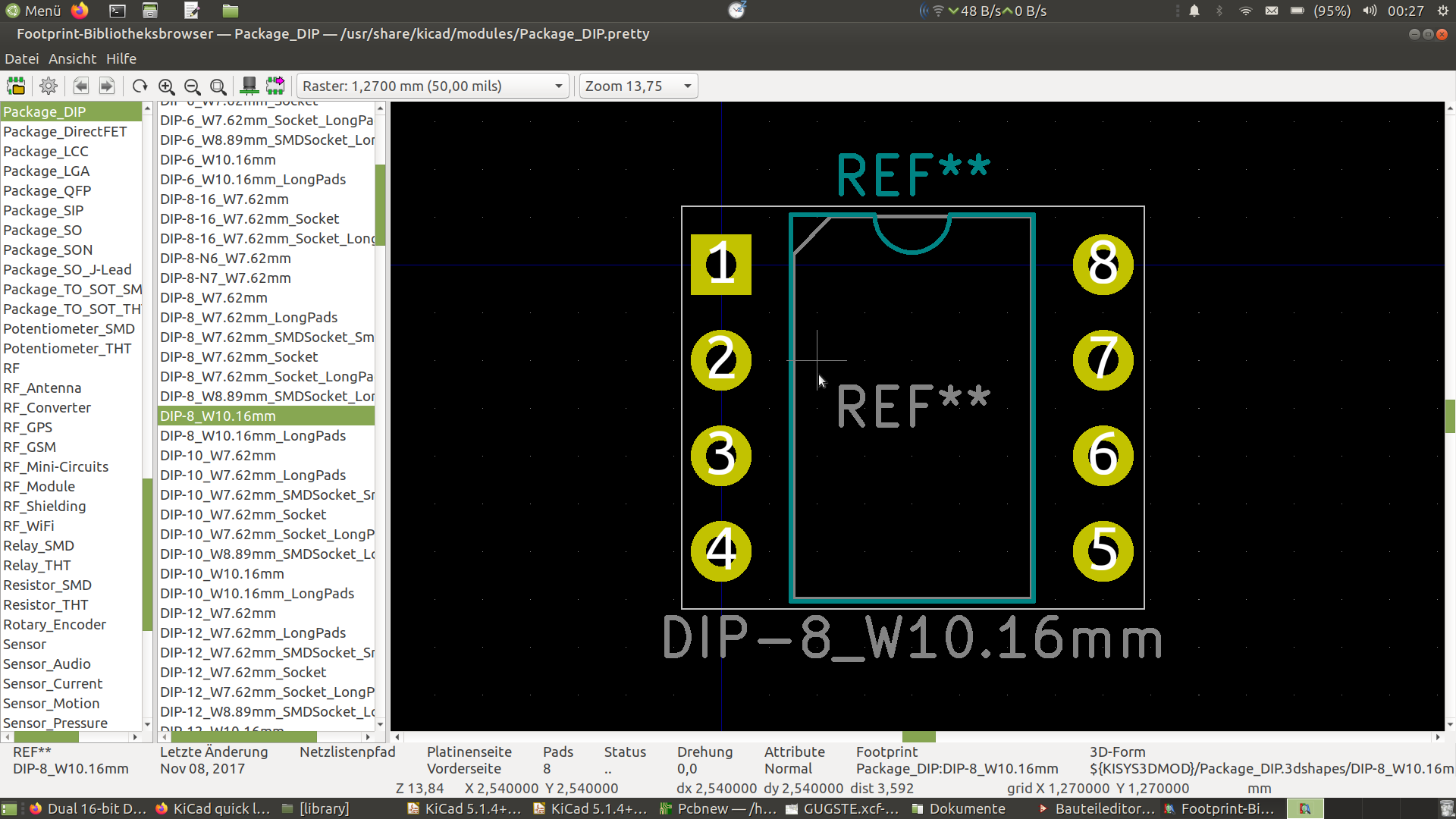

von Bernd B. (bbrand)
fritz schrieb:
> Ist doch nett, dass er das trotzdem bereit stellt.
Ich kenne das Tool von Rohrbacher nicht, aber KiCad hat auch einen
eingebauten Footprint-Generator. Keine Ahnung, seit wann der existiert,
ich habe ihn gerade zum ersten Mal ausprobiert. DIL-Gehäuse (und noch
einige andere, siehe Screenshot)  kriegt man damit jedenfalls auch
problemlos hin.
Gruß,
Bernd

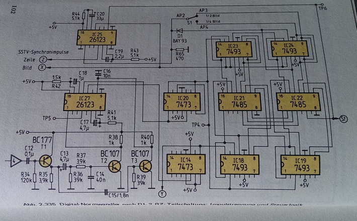

fritz schrieb:
> einen
> x-beliebigen Schaltplan gezeigt.
Diese Art Schaltplan fand ich schon vor 40 Jahren unbrauchbar.
Bei mir sieht ein Symbol eher so aus.

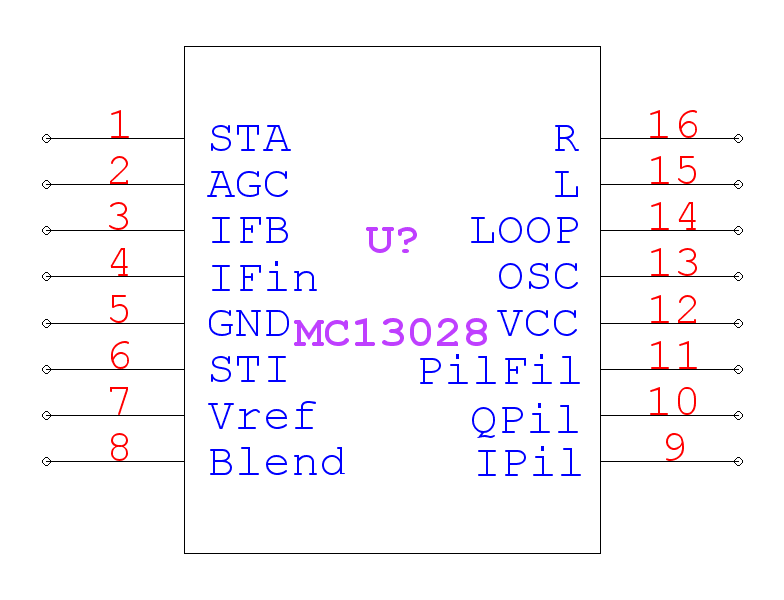

von fritz (Gast)
Hat was von fritzing. Wie würdest Du den
MC13028 darstellen?
Kostet Dich ja nur wenige Minuten mir das zu zeigen.
fritz schrieb:
> Wie würdest Du den
> MC13028 darstellen?
Ich würde mir das Blockschaltbild aus dem Datenblatt nehmen.
Das Aufwändigste daran ist es (und deshalb mache ich es jetzt nicht,
habe wichtigeres zu tun und brauche das Ding nicht selbst), die Grafik
nachzuzeichnen.
Die paar Pins sind dann schnell dran genagelt.
von fritz (Gast)
Dann wird das Symbol zu groß. Es genügt mir die Pins
zu bezeichnen, um die Funktion der Schaltung zu erfassen.
Für weiteres braucht man halt das Datenblatt.
Selbst dann sieht sowas bei mir eher so aus.
Ansonsten: 6 min hat es gedauert, die Pins aus dem Datenblatt abzutippen
und in ein Rechteck zu meißeln. Habe sogar noch versucht, nach bestem
Wissen und Gewissen die ERC-Eigenschaften einzutragen.

von fritz (Gast)
Und was ist da jetzt anders als an meinem weiter oben?
Beitrag "Re: KiCad quick lib generator Bauteil in sch einbinden-wie?"
Der Hauptunterschied liegt darin, dass man volle Kontrolle über die Lage
der Pins hat und nicht nur zwischen ein paar vorgegebenen Layouts
auswählen kann. So ist es z.B. gängige Konvention, dass die
Versorgungsanschlüsse VCC und GND am oberen und unteren Ende des Symbols
liegen und nicht irgendwo mittendrin, wie in Deinem Beispiel vom
MC13028. Weiterhin sollten üblicherweise alle Eingänge auf der linken
und alle Ausgänge auf der rechten Seite liegen. Bei Mikrocontrollern
bzw. -prozessoren möchte man üblicherweise auch die Pins der Daten- und
Adressbusse sowie die diversen Steuersignale sauber gruppiert und nicht
kreuz und quer über das gesamte Symbol verteilt haben.
Nachtrag: Mein Kommentar bezieht sich allgemein auf den Unterschied
zwischen automatischer und manueller Erzeugung eines Symbols und nicht
auf Jörgs Library mit dem MC13028 - die hatte ich mir vorher gar nicht
angeschaut.
Gruß,
Bernd
Nichts großartiges. Ich wollte damit nur zeigen, dass das mit dem
eingebauten Editor genauso (und letztlich genauso schnell) geht wie mit
der externen Seite.
Der Unterschied ist, dass man dort beim Anlegen der neuen Bibliothek
dann auch gleich noch gefragt wird, ob man sie global definieren oder
zum aktuellen Projekt hinzufügen möchte – also genau das, womit dein
Problem mit der extern erzeugten angefangen hatte.
