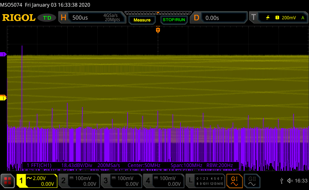

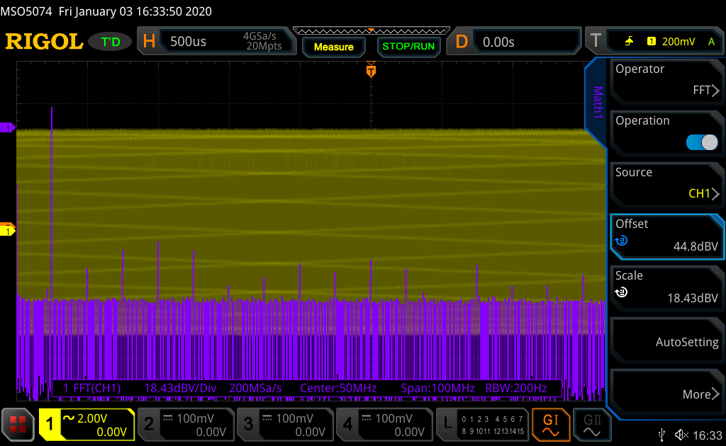

Moin, ich habe hier das Rigol und stehe für Fragen gerne zur Verfügung und probiere auch gerne Dinge aus die ihr sehen wollt. Es gibt ein paar Dinge die ich hervorheben möchte: Zuerst mal ein Nachteil, und zwar merkt man, dass da ein Linux läuft und wohl sehr viel nicht auf einem SpezialASIC sondern auf einem "normalen" SoC (Zynq) gerechnet wird. Das Benutzerinterface ist deutlich weniger "responsiv" als das bei einem Keysight DSOX2000 mit Megazoom ASIC. Das merkt man vor allem daran, dass die Signaldarstellung deutlich langsamer aktualisiert wird wenn man gerade Dinge verändert, z. B. die Triggerposition. Noch ein Nachteil sind die Kanalfarben. Die sind feste und nicht änderbar. Sind ja auch auf das Gehäuse gedruckt. Aber der blaue Kanal 4 ist einfach sehr dunkelblau und schlecht zu sehen im Vergleich zu den anderen 3 Kanälen. Hellgrün wäre eine Farbe gewesen die noch frei ist, hätte man verwenden können. Positiv sind: Das Menü ist ausblendbar so dass man sehr viel Platz für das Signal hat. Ja da gibt es einen Hack für wirklich alle Features. Der ist sehr einfach. Das Teil hat Zone-Trigger, zwei davon, mit Logikverknüpfung untereinander, zusätzlich zum normal üblichen Trigger. Es hat sehr viele Messfunktionen die auch zwischen den Kanälen funktionieren. Z. B. den zeitlichen Abstand zwischen der fallenden Flanke auf Kanal 1 und der nächsten steigenden Flanke auf Kanal 2. Der Signalgenerator sind zwei komplett getrennte Signalgeneratoren. Die man aber auch koppeln kann. Da kann man eine Phasenlage angeben. Das ist wunderschön weil man sich so ein LVDS oder sonst wie differentielles Signal erzeugen kann. Das Gerät ist recht klein und kompakt, macht einen sehr gut verarbeiteten Eindruck. Ich habe meines erstmal zerlegt und den Lüfter entkoppelt, der nervt sonst nämlich tierisch. Die Bedienung finde ich sehr durchdacht, man hat für jeden Kanal vertikale Einstellungen und die Encoder sind pressbar um Dinge zu ändern. Eine USB Maus funktioniert wunderbar, es gibt HDMI. Natürlich kann das Gerät auch ohne Logikanalysator auf den 4 Analogkanälen viele Dinge dekodieren. Ich finde sogar, dass es da sehr flexibel ist und nicht wie manch andere Oszis bei UART nur die üblichen Baudraten können. Man kann die Speichertiefe manuell festlegen und so auch die Updaterate beeinflussen. Habe ich was vergessen? Stellt Fragen!
#6093305
Danke für die Info. Wie sieht es mit der analogen Empfindlichkeit und Rauschen aus? Hast du Erfahrung zur FFT?
Ja, es gibt FFT wobei ich das bei Rigol nicht so schön finde und die Defaulteinstellungen auch nicht. So hat die FFT nicht per default eine schöne dB/Div und Offset Einstellung und sieht auch etwas sehr ausgefranst aus. Wenn du Screenshots bei bestimmten Einstellungen oder so sehen willst, dann sag das.
habt ihr euch die aktuellen Siglent Oszillografen mal angeschaut? Ich meine die haben generell bessere Daten. zumindest bei Spektrumanalyzer war es so. Ralph Berres

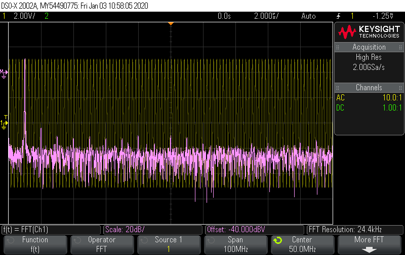

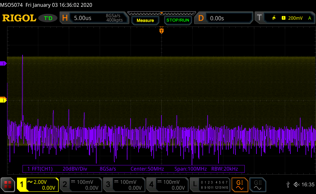

So, Bildchen. Das Signal ist jeweils 5 MHz aus dem eigenen eingebauten Generator. Die FFT Einstellungen sind auch erstmal Default. Da sieht man, dass beim Keysight sinnvolle Werte gewählt wurden, beim Rigol nicht. Das Rigol hat deutlich mehr Speicher und kann daher sehr viel mehr Punkte aufnehmen und rechnen. Die RBW geht runter bis 200 Hz bei einem Span von 100 MHz. Dafür braucht die FFT auch gut eine Sekunde um sich zu aktualisieren. Beim Keysight geht maximal eine RBW vom 24 kHz. Und die Updaterate ist irre schnell. Beim Rigol habe ich dann die Einstellunegn verändert dass die RBW vergleichbar wird mit 20 kHz, die Updaterate wird auch sehr viel besser, ist aber weiterhin deutlich langsamer als beim Keysight. Das Keysight hat eben diesen Megazoom ASIC mit internem SamplerRAM und muss die Punkte nicht aus externem DRAM holen. Beim direkten Vergleich fällt auch sofort auf wie nervig dieses dauerhaft eingeblendete Menü beim Keysight ist. Seit ich auch noch das Rigol habe finde ich das beim Keysight einen ganz fetten Minuspunkt, auch wenn der natürlich messtechnisch nichts ausmacht.

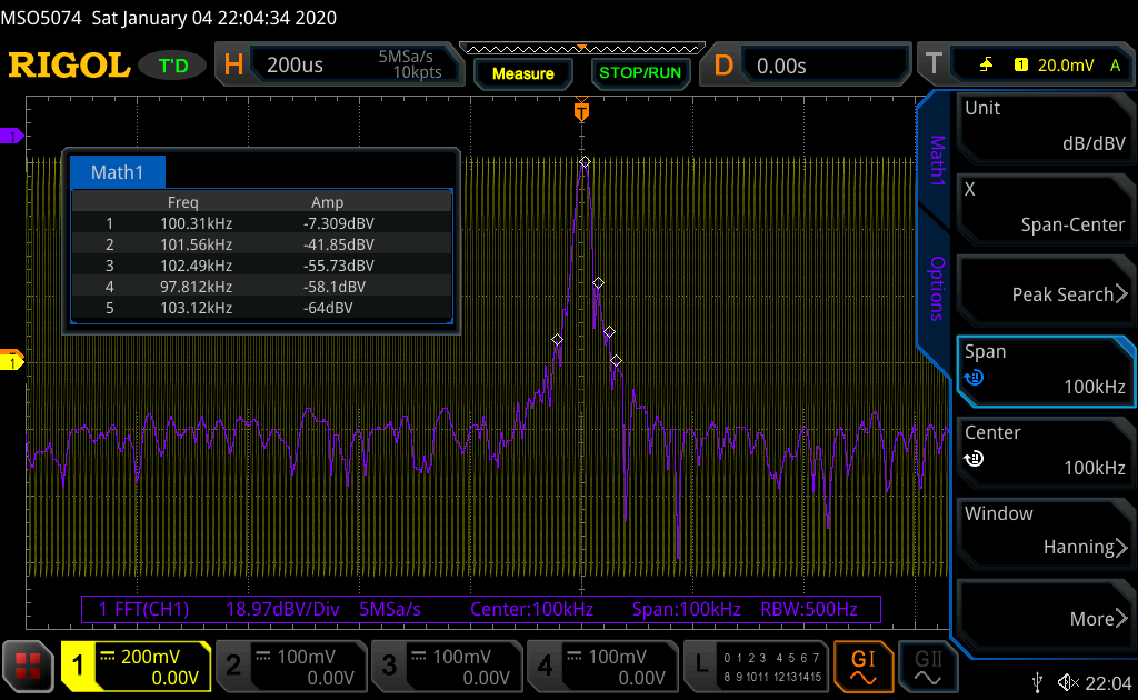

Update: Bei der FFT kann man sowohl Start und Ende als auch Span und Center einstellen. Und es gibt eine Peaksuche, da kann man eine Schwelle und die Anzahl der zu listenden Peaks einstellen.
