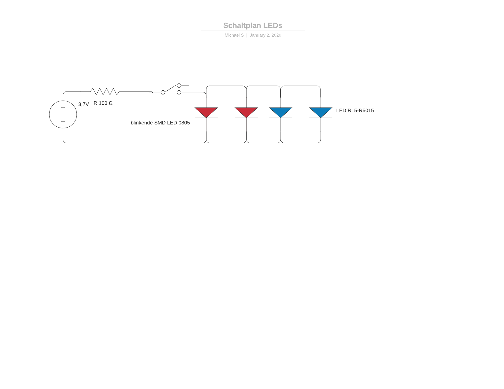

Schaltplan statt Text bitte.

Hier mal ein Schalptplan: https://www.lucidchart.com/invitations/accept/a5e84d06-402b-4fd1-b8f0-a8fc78a6c678

Max S. schrieb: > Hier mal ein Schalptplan: > > https://www.lucidchart.com/invitations/accept/a5e84d06-402b-4fd1-b8f0-a8fc78a6c678 Will dass man sich registriert. Poste doch einfach ein Bild, Mann. PNG!

Hier als PNG

Endlich. Jetzt erkennt man, dass du einen Vorwiderstand für 4 parallele LEDs benutzt. Jede LED braucht aber ihren eigenen Vorwiderstand, sonst erzwingst du gleiche Spannung, was aber nicht gewünscht ist.

Max S. schrieb: > Woher weiß ich welche Werte die Widerstände haben müssen? Das verrät dir der bereits von Jörg verlinkte Artikel

ALso laut Berechnung brauche ich 10 Ohm.Lohnt sich das ?:D

Max S. schrieb: > ALso laut Berechnung brauche ich 10 Ohm.Lohnt sich das ?:D Meine Güte, jetzt mach doch mal vor jeder Diode einfach nur einen Widerstand davor! Im Prinzip sind die vier Widerstandswerte egal, sie werden am Ende irgendwo zwischen 100 Ohm und 1k liegen. Das kannst du dir dann selber je nach Geschmack aussuchen. Bei den Werten, die ich genannt habe, wird schon nix kaputt gehen.

Max S. schrieb: > Also laut Berechnung brauche ich 10 Ohm.Lohnt sich das Ja lohnt sich. Weil es danach funktioniert. Ich habe allerdings Zweifel an der Richtigkeit deiner Berechnung. Unterschiedliche LEDs brauchen unterschiedliche Widerstände. Da müssten also schon vier Werte heraus kommen, nicht einer.

Max S. schrieb: > ALso laut Berechnung brauche ich 10 Ohm.Lohnt sich das ?:D Dann lasse in halt weg. Dann leuchten deine LEDs nur einmal kurz auf und sind dann gleich durchgebrannt. Für die Berechnung des Vorwiderstands darfst du aus dem Datenblatt nur den "Forward Current" beachten! Der "Peak Forward Current" darf nur für Impulsbetrieb beachtet werden.

Max S. schrieb: > Woher weiß ich welche Werte die Widerstände haben müssen? Eigentlich: gar keiner passt. Denn dein Akku hat nicht 3.7V sondern 4.2V wenn voll und 2.5V wenn leer. Wenn du blaue oder weisse LEDs anschliessen willst, wollen die oft 20mA für normale Helligkeit und verlangen dabei 4.2 bis 3.6V je nach Exemplar. 2.5V reicht also gar nicht, 4.2V an einer 3.0V benötigenden LED braucht 60 Ohm als Vorwiderstand aber ein 3.6V benötigendes Exemplar ist dann bei vollem Akku nur halb so hell. Bei 3.6V am Akku fast aus während die erste LED noch halbhell leuchtet. Akku und LED ist also eine blöde Kombination. Glücklicherweise verwendest du rote 50mA LEDs die nur 2.0 bis 2.5V benötigen. (4.2-2.0)/0.05 sind 44 Ohm, nimm einen 43 oder 47 Ohm Widerstand für volle Helligkeit pro LED. Besser wären Konstantstromregler wie BCR405 oder noch besser BCR430U mit extrrnem Transistor und nur 0.2V Verlust, denn die halten den Strom auch bei sinkender Akkuspannung konstant.

Elektrofurz schrieb: > Max S. schrieb: >> ALso laut Berechnung brauche ich 10 Ohm.Lohnt sich das ?:D > > Meine Güte, jetzt mach doch mal vor jeder Diode einfach nur einen > Widerstand davor! Im Prinzip sind die vier Widerstandswerte egal, sie > werden am Ende irgendwo zwischen 100 Ohm und 1k liegen. Das kannst du > dir dann selber je nach Geschmack aussuchen. Bei den Werten, die ich > genannt habe, wird schon nix kaputt gehen. Werde es mal mit 10 Ohm und 100 Ohm versuchen
Stefan ⛄ F. schrieb: > Max S. schrieb: >> Also laut Berechnung brauche ich 10 Ohm.Lohnt sich das > > Ja lohnt sich. Weil es danach funktioniert. > > Ich habe allerdings Zweifel an der Richtigkeit deiner Berechnung. > Unterschiedliche LEDs brauchen unterschiedliche Widerstände. Da müssten > also schon vier Werte heraus kommen, nicht einer. 10 Ohm und 60 Ohm
#6092829
Derart niedrige Vorwiderstände deuten idR darauf hin, dass die Spannungsmarge viel zu klein ist. Bei vollem Akku blendets dann und bei fast leerem Akku leuchtets praktisch nicht mehr. Wie sich die Blinkleds da verhalten ist nochmal was anderes.

So bin nun dazu gekommen vor die blinkenden smd LEds einen 10 Ohm Widerstand und vor die normalen Leds einen 100 Ohm Widerstand zu löten und was soll ich sagen. Es funktioniert :). Vielen Dank an euch alle, ich durfte durch eure Beiträge viel lernen!
