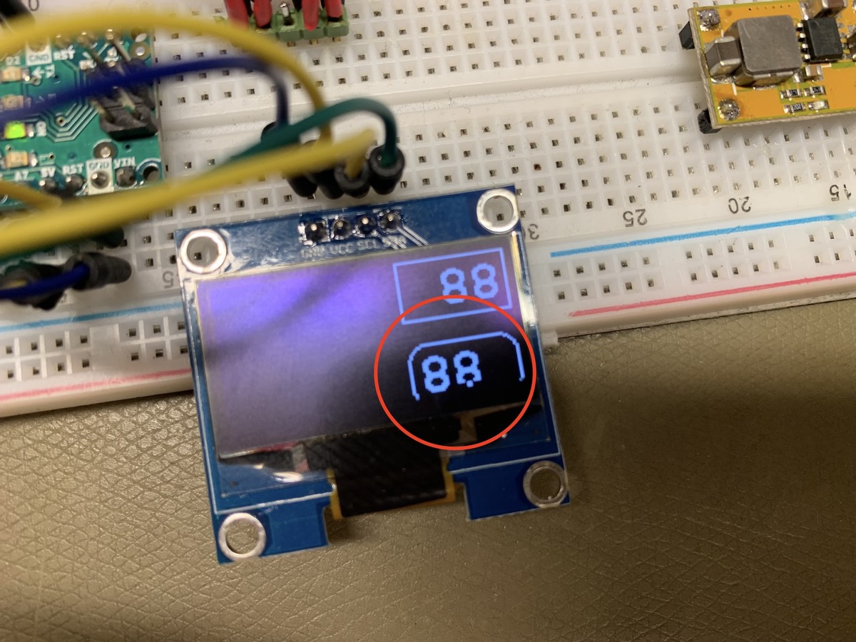

Hallo alle zusammen ich habe folgendes Problem seit einigen Tagen & bin jetzt schlussendlich zu den Entschluss gekommen, mir mal Rat hier im Forum zu holen: Ich gebe über ein Drehgeber_Interrupt einfache Positionswerte ein, die mir über mein OLED wieder ausgegeben werden sollen. Oben im rechteckigen Kästchen als INT Unten im runden Kästchen als STRING in beiden fällen habe ich das Problem, das wenn ich eine zu schnelle Drehung mit dem Drehgeber mache, das Display hakt, und solche Ausgaben wie auf dem Bildern entsteht. Drehe ich nun weiter verschwindet das auch sofort wieder, nur indem Moment ist es bisschen ärgerlich weil ich zwischenzeitlich auf dem Display abgehackt "Zeichen" sehen muss. Folgendes habe ich schon probiert: -Drehgeber wird über ein Interrupt ausgewertet -Delay sowohl in der Loop als auch (Todsünde ich weiß) in der ISR Bin dankbar für jede Hilfe !
#6092662
> Arduino OLED Display hackt bei zu schneller Werteingabe

Der Drehgeber Interrupt unterbricht nunmal das zeilenweise Schreiben aufs Display, das wird sich nicht ändern lassen. Während eines zusätzlichen delays, egal wo, wird das Display auch nicht fertig gefüllt. Dazu bräuchtest du zwischen einen Framebuffer, der dann auf Kommando auf einen Rutsch ohne weiteres Zutun des Microcontrollers angezeigt wird.

Die Fehlerursache ist in der Stromversorgung, der Verkabelung, der Schaltung oder dem Quelltext.

Sieht für mich nach ’nem Timingproblem aus. Insbesondere, wenn ich sowas lese: Damian M. schrieb: > Delay sowohl in der Loop als auch (Todsünde ich weiß) in der ISR Damit lässt sich der Fehler eingrenzen auf: liegt am Code. Solange der also geheim gehalten wird, wird das wohl auch so bleiben.
Ich würde erstmal Fragen, ist das SPI oder I2C und bei welcher Frequenz? Der Sketch wäre ganz interessant und welche Library für den Encoder. vielleicht kann man mal Testweise einen "Block" zwischensetzen.

Philipp K. schrieb: > Ich würde erstmal Fragen, ist das SPI oder I2C und bei welcher Frequenz? > > Der Sketch wäre ganz interessant und welche Library für den Encoder. > vielleicht kann man mal Testweise einen "Block" zwischensetzen. Hallo, I2C und die Frequenz musst du wohl aus dem Code entnehmen, da ich nicht weiß woher ich die sonst ablesen kann. HIER ABER ERSTMAL DER Sketch :
Damian M. schrieb: > Philipp K. schrieb: >> Ich würde erstmal Fragen, ist das SPI oder I2C und bei welcher Frequenz? >> >> Der Sketch wäre ganz interessant und welche Library für den Encoder. >> vielleicht kann man mal Testweise einen "Block" zwischensetzen. > > Hallo, > > I2C und die Frequenz musst du wohl aus dem Code entnehmen, da ich nicht > weiß woher ich die sonst ablesen kann. > > > HIER ABER ERSTMAL DER Sketch : Das war der falsche hier noch mal der richtige
Damian M. schrieb: > Damian M. schrieb: >> Philipp K. schrieb: >>> Ich würde erstmal Fragen, ist das SPI oder I2C und bei welcher Frequenz? >>> >>> Der Sketch wäre ganz interessant und welche Library für den Encoder. >>> vielleicht kann man mal Testweise einen "Block" zwischensetzen. >> >> Hallo, >> >> I2C und die Frequenz musst du wohl aus dem Code entnehmen, da ich nicht >> weiß woher ich die sonst ablesen kann. >> >> >> HIER ABER ERSTMAL DER Sketch : > > Das war der falsche hier noch mal der richtige "OLED_LCD_Testcode_mit_Drehgeber.ino" der hier ist es

Damian M. schrieb: > Und wie genau bekomme so einen Framebuffer ? Um auch kurzzeitige Artefakte loszuwerden: Entweder du nimmst ein Display, dass schon einen hat, oder es muss zusätzliche Hardware her, z.B. ein weiterer Microcontroller. Es sollte doch aber auch reichen mit dem Neuzeichnen erst aufzuhören, wenn es erfolgreich abgeschlossen ist und kein Interrupt dazwischen gefunkt hat.

Kann nur ich das lesen? schrieb: > Es sollte doch aber auch reichen mit dem Neuzeichnen erst aufzuhören, > wenn es erfolgreich abgeschlossen ist Das macht die Adafruit Library doch schon so. Interrupts stören dabei nicht. Aber hey, ich habe ja keine Ahnung!
#6092786
Stefan ⛄ F. schrieb: > Das macht die Adafruit Library doch schon so. Interrupts stören dabei > nicht. Die Adafruit lib kann also verhindern, dass die SPI Übertragung durch einen Interrupt gestört wird?
#6092789
H g schrieb: > Die Adafruit lib kann also verhindern, dass die SPI Übertragung durch > einen Interrupt gestört wird? Zähle mal die Anzahl der Anschlüsse an Display.
#6092790
Stefan ⛄ F. schrieb: > Zähle mal die Anzahl der Anschlüsse an Display. Ups, dann eben I²C, selbes Problem
Den macht man sich selber.. meine letzten Sachen mit dem SSD1306 sind lange her. Ich habe mal ein mögliches Beispiel angehängt wie man Tricksen kann.
#6092793
H g schrieb: > dann eben I²C, selbes Problem Der I²C Port überträgt per Hardware immer vollständige Bytes. Pausen zwischen den Bytes stören per Definition nicht.
in dem Sketch fehlt noch ein "display.setCursor(83, 57);" nach "display.println(oldposition);" EDIT: Achja zum Loop.. Du weisst schon das der Loop mehrere Tausende/Millionen male pro sekunde durchlaufen wird?

@ Damian Ich denke das Programm-Konzept ist zu einfach um erfolgreich zu sein. Um kurz zusammenzufassen, was ich zu erkennen meine: 1. Du reagierst per Interrupt auf Drehgeberbewegungen. 2. Du setzt unmittelbar die Ausagebvariable 3. Das geschieht unabhängig davon, ob die vorherige Ausgabe schon fertig ist, oder nicht. Du wiederholst in der loop-Funktion einfach nur immer wieder die Ausgabe mit dem momentanen Wert der Variablen. 4. Die Ausgabe erfolgt auch, wenn sich der Variableninhalt nicht geändert hat. Ist-Zustand: In gewissen Fällen werden zwei Fragmente (oben und unten) von zwei verschiedenen Ziffern ausgegeben. Man kann nach der Programmkonstruktion und der Anzeige annehmen, dass sich der Inhalt der Variablen während der Anzeige durch den Interrupt verändern kann. Der Variableninhalt aber fortlaufend von der Anzeigefunktion benutzt wird um die Pixelzeilen zu adressieren. Daher wirkt sich eine Änderung des Variableninhalts sofort , wenn die Anzeigefunktion nach dem Drehgeberinterrupt fortfährt, aus. Offenbar wird die I2C-Kommunikation nicht entscheidend gestört (obwohl klar ist, dass sie durch den Drehgeber-Interrupt unterbrochen wird). Soll-Zustand Die sofortige Übertragung des veränderten Variableninhalts gilt es zu verhindern. Und zwar so, dass die Drehungen einerseits fortaufend und ohne Lücken erfasst werden, die Anzeigefunktion aber so kurz wie möglich unterbrochen wird. Umgekehrt darf, während der momentane Variablenhinhalt verarbeitet wird, keine Änderung daran stattfinden. Vorteilhaft wäre auch, dass die Anzeige nur dann neu aufgebaut wird, falls sich der Variableninhalt geändert hat. Lösung: Hast Du vielleicht eine Idee dazu? P.S. Die Reaktionen würde ich an Deiner Stelle ausschliesslich nach ihrem sachlichen Inhalt beurteilen und auswerten. Diskussionen über Stil und Ton sind erfahrungsgemäß in der Regel sinnlos. Wenn ich auch sehe, dass Du formale Fehler gemacht hast, bedaure ich dennoch, dass so mit Dir umgegangen wird.

Ich tippe auf Hardware (neben der grottigen Drehencoder-Abfage) - z. B. fehlende Pull-ups o. ä. Es könnte auch schlicht das Display defekt sein. Mal probiert in den oberen Bereich etwas zu schreiben oder einen Punkt / eine Linie in die oberen 2 Zeilen zu setzen?

> > Ich tippe auf Hardware (neben der grottigen Drehencoder-Abfage) - z. B. > fehlende Pull-ups o. ä. > > Es könnte auch schlicht das Display defekt sein. Mal probiert in den > oberen Bereich etwas zu schreiben oder einen Punkt / eine Linie in die > oberen 2 Zeilen zu setzen? Mein Drehgeber hat schon verbaute Pull-Up Widerstände
#6092919
Damian M. schrieb: > Mein Drehgeber hat schon verbaute Pull-Up Widerstände Plonk! Deswegen funktioniert der auch richtig. (Kleiner Wink mit dem Zaunpfahl)
