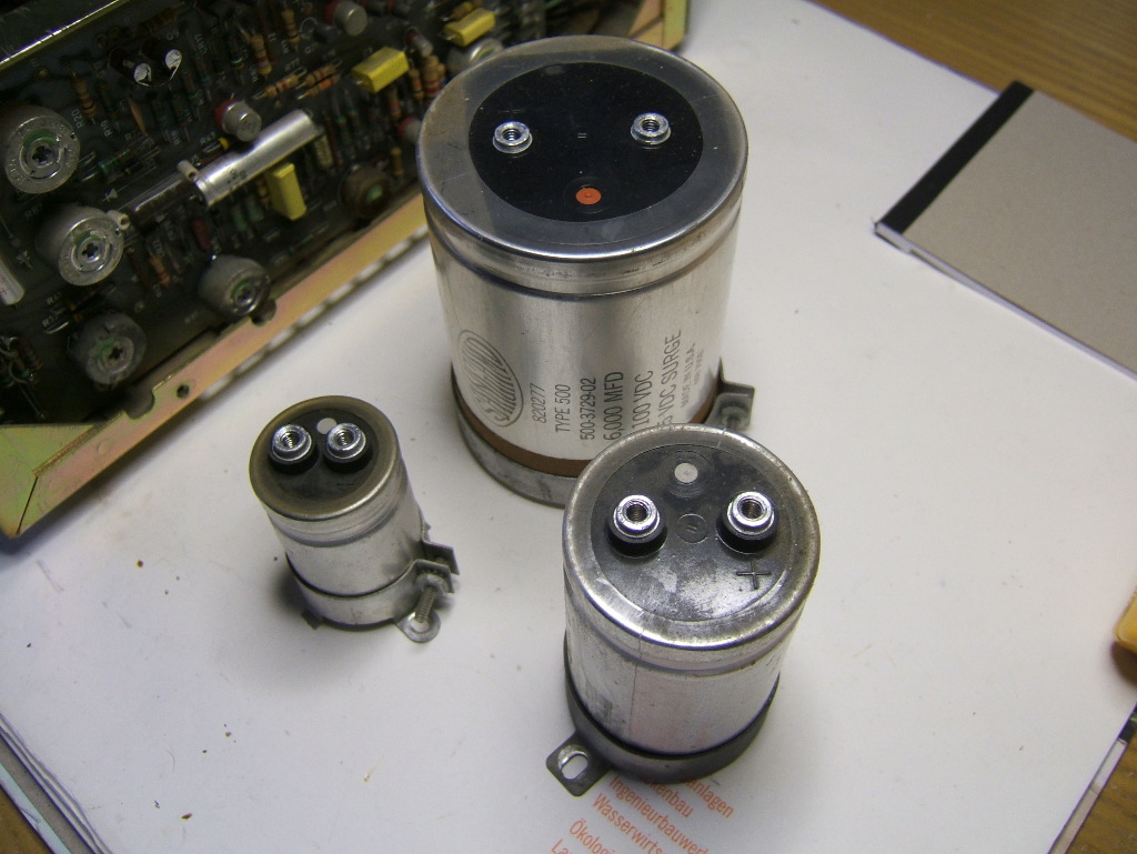

Ich möchte bei meinem Labornetzteil Systron Donner HR70-3 vorsorglich
die Siebelkos tauschen. Die sind bei diesen Geräten ziemlich
verlässliche Zeitbomben und ich möchte vorgreifen, bevor wieder wie bei
meinem TL8-3 der Vesuv ausbricht und das Gerät innen total versaut.
Es ist (neben zwei weiteren) folgender Elko verbaut:
Typ 500
500-3729-02
6.000MFD 100V
Den Hersteller kann ich nicht erkennen
Der Originalelko ist wirklich riesengroß (d=75mm, H=105mm), es gibt
welche mit demselben Kapazitäts- und Spannungswert, die nur einen
Bruchteil der Größe haben. Das wird wohl einen Grund haben?
Auf welche Eigenschaften muss ich da achten?
Und was bedeutet Typ 500? Ich habe schon gegoogelt, die Bezeichnung
taucht bei verschiedenen Herstellern auf. Eine Erläuterung habe ich aber
nirgendwo gefunden.
von Achim H. (pluto25)
Ist billiger.
Doppelte Spannungsfestigkeit und für möglichst hohe Temperaturen
geeignet um annähernd die gleiche Lebenserwartung zu haben.
Vermutlich sterben sie dann troztem früher, aber dafür mit weniger
Schweinerei.
von MaWin (Gast)
Fortschritt.
Älter.
Modernere sind kleiner.
Ist ja ein 50Hz Siebelko. Ripplestrom bei 100Hz aldo. Muss kein LowESR
und kein 105 Grad und kein 100kHz Schalnetzteilelko sein. Sondern
schlicht ein Netzteilsiebelko.
Früher sagte man computer grade.
6mF 10V wobei mehr Spannung (160V, du hast den Platz) nicht schadet, und
6800 oder 10000uF auch ok sind.

von Dietmar S. (Gast)
Bin noch nicht weit gekommen. Heute habe ich stundenlang recherchiert.
Die 6800uF passen entweder nicht rein, sind z.Z. nicht lieferbar,
Mindestabnahme, kurze Lebensdauer oder Firma liefert nicht nach
Deutschland.
Der Platz wurde vom Hersteller leider auf den letzten Millimeter
ausgenutzt und bei der Spannung das letzte Volt ausgereizt. Bei den
heutigen 230V passen die Elkos mit höherer Spannung nicht mehr rein.
Das Netzteil ist thyristorgeregelt (also Thyristor als Gleichrichter).
Kann ich auch in diesem Fall bedenkenlos 10.000uF anstelle von 6.800uF
einsetzen? Mir fällt jetzt kein Grund ein der dagegen spricht, aber ich
frage doch lieber mal.
Das sind leider die einzigen Elkos die von den Abmessungen passen und
auch erhältlich sind. Zwischen Deckel und Anschlüsse sind jetzt schon
nur 3mm Platz. Mit den neuen dann 1mm. Toll ausgedacht.

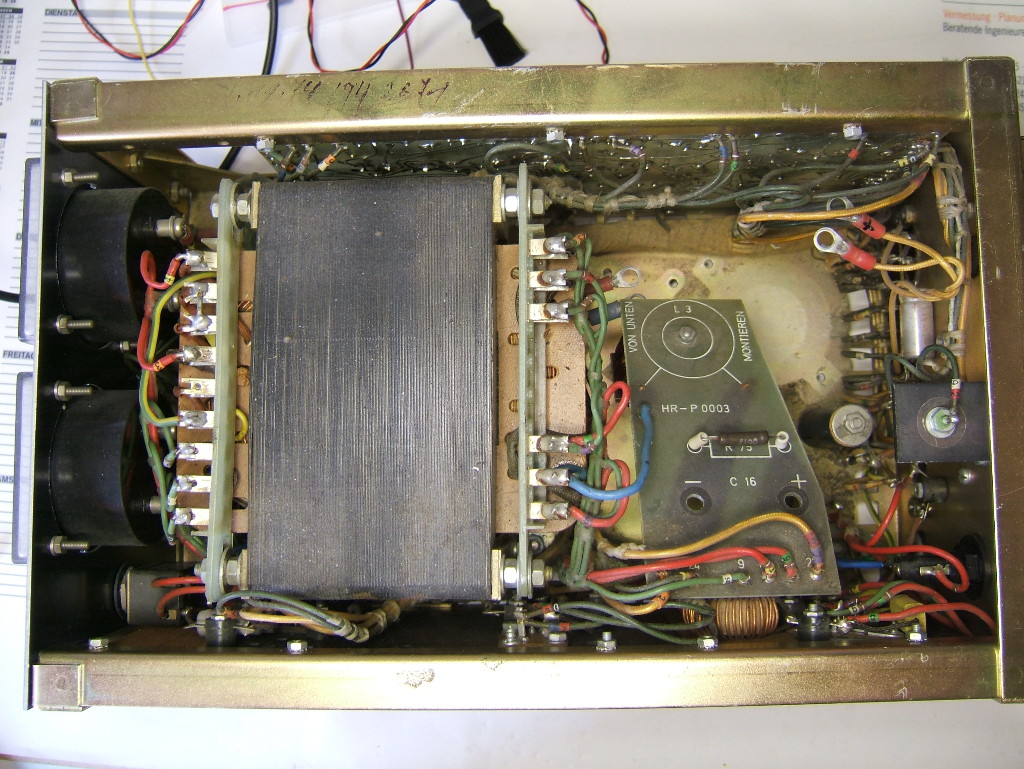

von Udo K. (Gast)
Wenn du Zeit hast, dann mach doch noch ein paar Bilder vom Innenleben,
es ist immer interessant zu sehen wie sowas damals noch gebaut wurde.
Da sieht man, das sich viel getan hat in der Elektronik in den letzten
50 Jahren.
Ansonsten viel Freude mit dem Netzteil!
Wenn jemand größere Fotos möchte, gerne E-Mail per PN mitteilen (ca.
2,6MB pro Foto). Viel schärfer werden sie aber nicht unbedingt, da meine
Kamera seit einiger Zeit spinnt.
