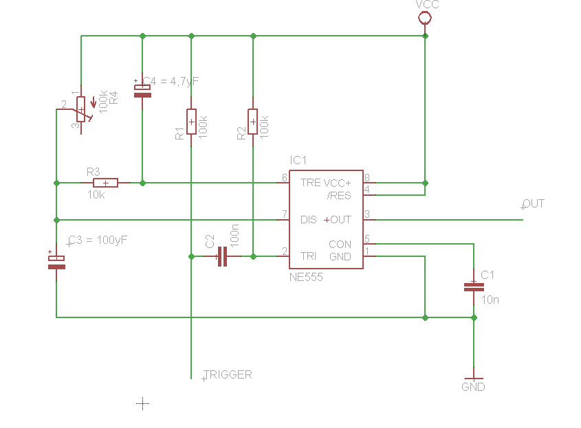

Hallo und guten Tag
Zuerst einmal ein großes Dankeschön an alle die hier so zahlreich HELFEN
Die Schaltung (siehe Bild)
 mit dem NE 555 ist glaube ich nichts neues für die erfahrenen
Elektroniker.
Der Kondensator C4 wird aber vermutlich schon das erste Fragezeichen
hervorrufen.
Mein Grund der Verwendung:
Ich möchte bei JEDEM einschalten (Vcc) keinen ersten High-Zyklus am
Ausgang des NE555 generieren. Die Verwendung eines Nicht-Elkos brachte
leider nicht den gewünschten Erfolg. Ich habe div. Kondensatoren auf dem
Steckboard getestet und leider kam es bei allen unregelmäßig zum
unerwünschten Effekt. Beim Elko nicht.
Frage #1 : kann ich das so machen oder spricht irgendetwas dagegen, was
sich mir nicht erschließt?
Und nun die 2te Frage, die mir eigentlich viel wichtiger ist.
Wie kann ich es realisieren, das ich bei einem High-Signal am Ausgang
dieses „Reseten“ kann?
Zu Erklärung der Frage: bei Inbetriebnahme habe ein Low-Signal am
Triggereingang das die Schaltung erst mal nicht zum Arbeiten verführt.
Perfekt!
Dann wechselt das Trigger-Sinal irgendwann auf High, nichts passiert,
das ist gut so, fällt nun das High-Singal ab erzeugt die negative Flanke
den Trigger und am Ausgang habe ich für (in meinem Fall für 8 sec.) ein
High-Signal, auch das ist perfekt.
NUR wie bekomme ich das hin, dass wenn ein erneutes High-Signal (vor
Ablauf der 8 sec.) am Trigger-Eingang anliegt der Ausgang auf Low
wechselt?
Ich würde mich sehr freuen, wenn mir jemand helfen könnte.
DANKE
Gast #6093355
Datenblatt lesen. Der Chip hat einen RESET Eingang. Einfacb mal nicht
gegen plus, sondern gegen Masse schalten und der Chip ist aus.
Will man das bei jedem Anlegen der Versorgungsspannung, klemme von RESET
ein Kondensator nach Masse (dein C4) und ein Widerstand nach plus, nimm
1 MegaOhm. So lange RESET unter 0.4V ist, der Kondensator also noch
nicht so weit aufgeladen wurde, bleibt der Ausgang aus.
Es ist übrigens blöd, wenn man in deiner Schaltung R4 ganz nach 1 dreht,
dann ist dein NE555 kaputt. Schalte einen Widerstand in Reihe, zumindest
470 Ohm, um das zu verhindern.

zu R4 : ist R3 nicht in Reihe zu R4 ?, wenn nicht wäre das mit R 470Ohm
ja kein Problem
Das es einen "Reset" Eingang gibt war mir schon klar, Pin 4.
Der Reset soll NUR gesetzt werden, wenn am Input/Trigger (Pin 2) ein
erneutes High-Signal kommt und am OUT (Pin3) bereits ein High-Signal
anliegt
das ist ja scheinbar nicht so wirklich easy, hab schon einiges probiert,
aber vielleicht seh ich auch vor laute Bäumen den Wald nicht
irgendwie den Input mit dem Reset zu verknüpfen, vielleicht muß auch
noch n IC zusätzlich verwendet werden... ???
Nein, R3 liegt nicht auf dem Weg zum Ausgang DIS.
> anliegt
Das geht zwar (NAND-Gatter zwischenschalten), taugt aber nicht. Denn
dein HIGH soll ja eigentlich einen neuen Zyklus starten. Gleichzeitig
aber Resetten. Das ist eine race condition ohne klaren Ergebnisausgang.
Du musst das schon zeitlich staffeln. Elektronik kann nur Logik, nicht
Gedanken lesen und Wünsche erfüllen.

1) Widerstand
ja, das stimmt wohl, das R3 nur in Reihe zu Pin6 liegt und nicht auch zu
Pin7
ok, der Fehler/Mangel wird abgestellt,
ich setzte die 470Ohm vor Pin7 ist das ok, dann bleibt C3 da außen vor

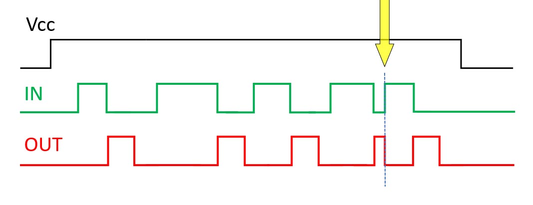

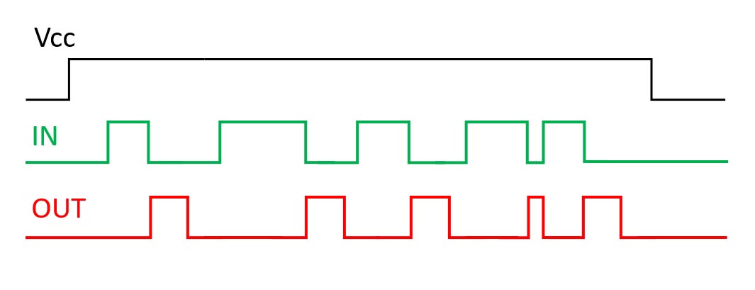

Ingo B. schrieb:
> MaWin, hast du nen Lösungsweg für mich?
Für unlogische Aufgabenstellungen gibt es keine logischen Lösungen.
Du musst erst mal als Zeitdiagramm aufmalen was passieren soll bei
Eingangsimpuls länger als Zeitgeberimpuls und bei Eingangsimpuls kürzer
als Zeitgeberimpuls aber währenddessen wiederkommend, und in welcher
Reihenfolge beim Einschalten Spannung an Eingängen und Versorgung
anliegt.
Erst dann kann man eine logische Lösung finden.

Gast #6094141
Nautilus schrieb:
> Diese Aufgabenstellung könnte man besser mit einem 74LS123 und
> einem Gatter lösen.
... Und ... wie sieht die Lösung aus?
@ Power on Problem
 Das "Problem" steht über dem Reset, also es ist wichtiger das bei Power
on KEIN Trigger entsteht !
