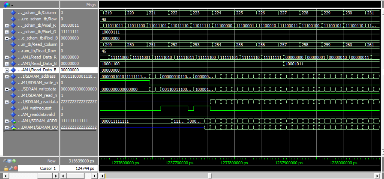

QSYS SDRAM Controller funktioniert in Simulation aber nicht mit echter Hardware
OP #6093280
ich habe mir so ein ARDUINO MKR VIDOR 4000 gekauft und wollte jetzt mal
CSI Kamera und HDMI ausprobieren. Das funktioniert auch schon wenn ich
die Daten komprimiere und im internen RAM speicher, aber wenn ich die
Auflösung beibehalten will und die Daten in dem SDRAM zwischenspeichere
nicht mehr.

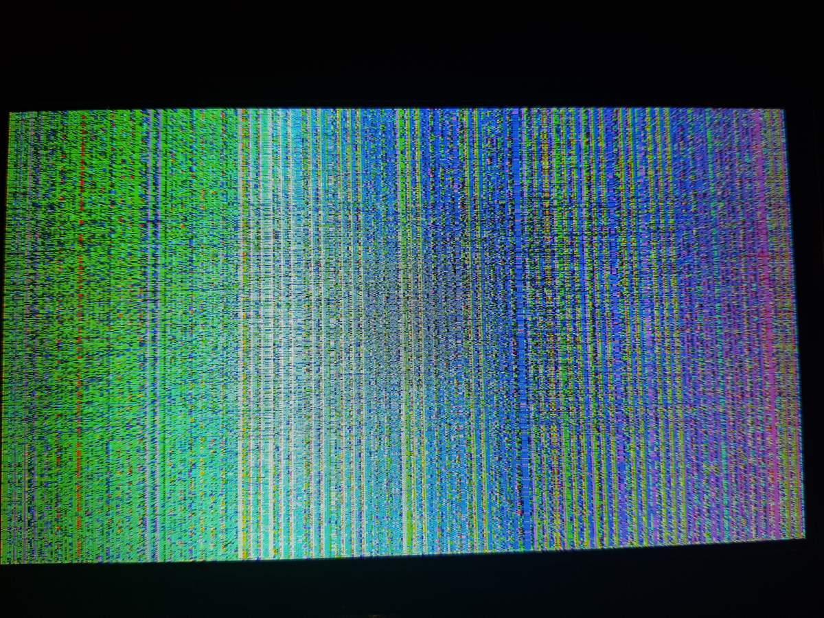

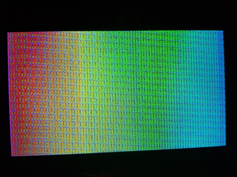

Also was ich mit nicht funktioniert meine ist, dass die Farben nicht
mehr richtig sind und die Pixel in ihrer Position nicht bleiben. Wenn
ich nur lesen aktiviere schwankten die Rows ein bisschen und wenn ich
Save aktiviere verschiebt sich das ganze noch mehr. Ich kann gerade
keine Bilder zeigen, aber werde die dann wenn ich nach Hause komme
nochmal schicken, falls das hilft.

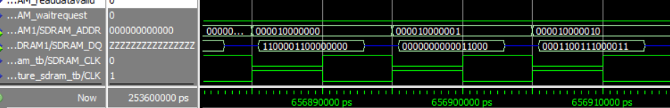

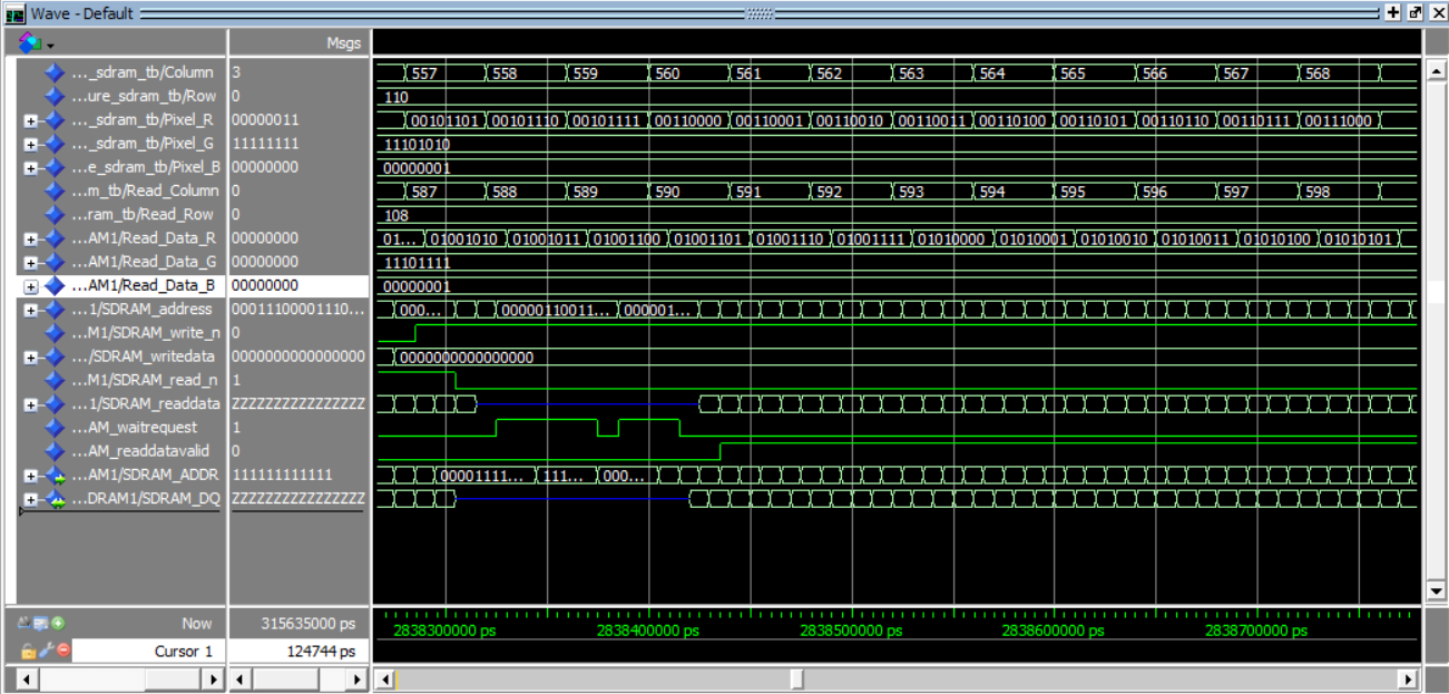

Moderator (Firma: Titel) Persönliche Seite #6093313
> Hardware
Dann kann es eigentlich nur noch dran liegen, dass das Modell bzw. die
Testbench nicht der Realität entspricht.

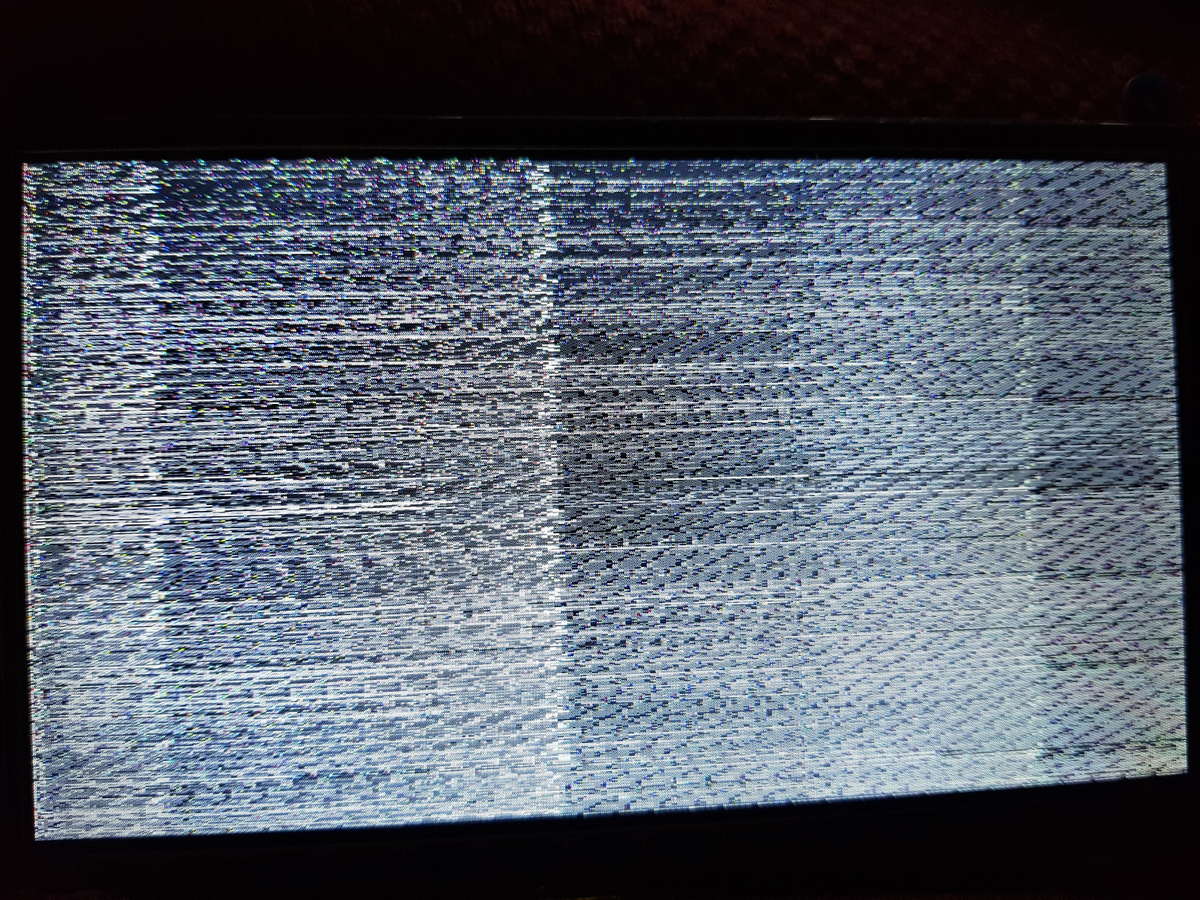

So ich hab jetzt mal ein bisschen mit den Frequenzen und der Bildgröße
gespielt.
1. Testbild (einfacher Farbverlauf) bei 100MHz RAM, 25MHz Pixel Clock
und voller Auflösung
2. Testbild bei 50MHz RAM, 2.5MHz Pixel Clock und 1/4 Auflösung. Wird
aber mit voller Auflösung ausgelesen (wenn ich das abschalte ist der
untere Teil halt schwarz)
3. Testbild bei 25MHz RAM, 2.5MHz Pixel Clock und voller Auflösung
Wenn man bei 2.5MHz Pixel Clock RAM Clock wieder auf 100MHz bringt
siehts übrigens so aus wie bei 1.

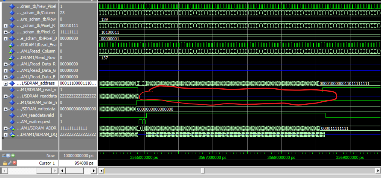

Nein, ich widerspreche mir hiermit selbst und behaupte das ist der
falsche Ansatz das zu testen. Der RAM Controller sollte funktionieren
und zwar unabhängig von dem was da gespeichert wird und was das für eine
Anwendung ist. Ein Test wäre also definierte Werte an bekannte Adressen
zu schreiben, z. B. erstmal alles mit x"FF", dann alles mit x"00", dann
abwechselnd, dann unterschiedliche Bereiche mit unterschiedlichen
Mustern. Und zwar so, dass du das wieder auslesen und mit dem
Geschriebenen vergleichen kannst.
Erst wenn das fehlerfrei funktioniert würde ich mit Grafik anfangen.
Wenn es da dann weiterhin diese Fehler gibt, dass kannst du sagen, dass
es nicht am RAM liegt.
Wenn irgendwo die Bandbreite limitiert würde ich mir die Kollisionen
irgendwo ausgeben lassen. Ich habe in meinem VHDL oft so Zähler die
zählen wie oft in ein z. B. FIFO geschrieben werden soll, es aber gerade
voll ist. Ich finde das schön wenn man sich solche Daten quasi als
Telemetrie ausgeben lassen kann. Aber ob das mit der Bandbreite
funktioniert solltest du auch in der Simulation sehen können.

(Firma: www.elpra.de) Persönliche Seite #6094217
Speicherbandbreite zu untersuchen ist mit das undankbarste was es in
einer Simulation gibt. Zum einen braucht man ein vernuenftiges Modell
vom Speicher, zum anderen sind viele Speichercontroller entsprechend
komplex und die Simulationszeiten gehen rasant nach oben.
Es reicht es oft auch nicht einzelne Videoframes zu simulieren, sondern
man muss abhaengig von den Refresh Cycles doch eine ganze Menge Frames
simulieren, damit mal alle moegliche Timingvarianten bzgl.
Speicherzugriff und Refresh Cycles durch hat. Ideal waere natuerlich den
Refresh mit dem V-Sync zu triggern, bzw. ganz zu deaktivieren, das
haengt natuerlich ganz von der Speichertechnologie und Framerate ab.
In der Regel erstellt man sich daher erstmal ein Simulationsmodell
welches Speicher + Controller beinhaltet und vereinfacht, damit lassen
sich die Simulationszeiten drastisch reduzieren. Problem ist nur das man
eben vom realen Modell entsprechend abweicht und das spuert man
besonders dann, wenn man versucht hart an die Grenze der
Speicherbandbreite zu kommen. Oft hat man das in Kombination mit
Multiport-Speichercontroller. Da muss man sich dann shcon genauer
ueberlegen was man wie simuliert und was man messen will, sonst debuggt
man bis zum Sankt Nimmerleinstag.
@Leon B.
Die Bilder sehen absolut so aus, als wuerden die Adressen nicht zu den
Daten passen. Kannst du mal eine Graurampe erstellen und via Logic
Analyzer schauen ob ueberhaupt korrekt adressiert wird? Sowohl beim
Schreiben als auch beim Lesen.
Damit solltest du relativ schnell sehen wo der Controller Probleme hat.

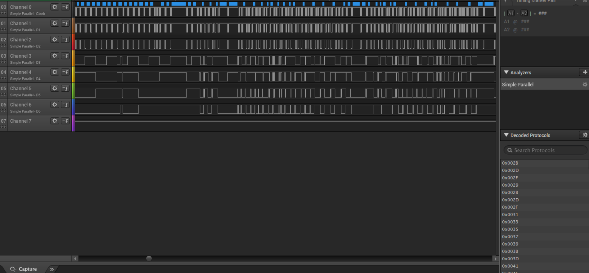

Also erstmal ist das Vidor Board echt bescheiden um an freie FPGA Pins
zu kommen (nur auf dem PCIE Anschluss), aber ich konnte mal die ersten 7
bits von den Adressen aufnehmen und entweder es liegt an meinem 10€
logic analyzer oder die sehen echt nicht richtig aus

(Firma: www.elpra.de) Persönliche Seite #6094474
Bekommst du dein Speichercontroller ueberhaupt in einem Minimalistischen
System zum laufen? Einfach mal 128 Werte in Speicher schreiben und
wieder auslesen.
Hast du keinen internen Logic Analyzer via JTAG angeschlossen? So wirst
du nie fertig mit debuggen.
Die ganzen Bilder sehen aus, als haettest du neben Problemen im Code
(oder Bandbreite, das kann man noch nicht sehen) auch Probleme mit
deinen Timings. Zumindest spricht die Messung bei -54 Grad dafuer
(sofern das ueberhaupt noch im erlaubten Temperaturbereich ist).

Leon B. schrieb:
> Hier nochmal mit 12.5MHz. Das sollte der eigentlich packen (mit 24MHz
> Sampling Rate)
Taste das deutlich schneller ab. Du willst ja genau sehen wann in
Relation zu Daten und Adresse die Taktflanke ankommt.
Als LA empfehle ich einen aus dieser Liste:
https://sigrok.org/wiki/Supported_hardware
Ich habe den Sysclk LWLA1034 und bin sehr zufrieden. Gibt es aber glaube
ich nicht mehr zu kaufen.  Jedenfalls für <100€ gibt es bei eBay Geräte
mit 16 Kanälen und 100 MHz Abtastrate. Sowas wäre bei dir geeignet.

OP #6094626
Hab mir mal den Inno-Maker LA1010 gekauft. Der kann 100 MHz.
Eigentlich wollte ich den Signal Tap Logic Analyzer ausprobieren, aber
da kommt "Invalid data received" und "Error (261003): Can't continue the
established JTAG communication.  Reconnect communications cable and
device".
