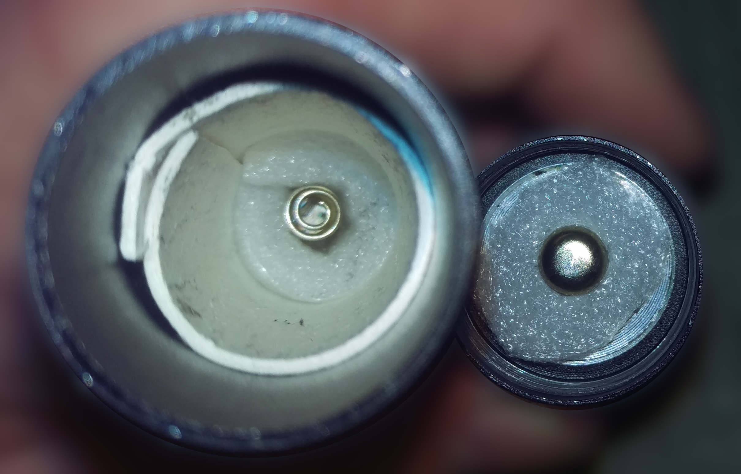

In den News in den USA kam mal dass jemand eine Taschenlampe mit zwei
CR123A Batterien in den Mund genommen hat um im Auto zu suchen, dabei
ist sie explodiert und er wurde schwer verletzt. Ich weiß warum das
passiert ist, es gibt fast nur einen Grund, welcher wäre das? Und wie
kommt er zustande. Ich bin über Vorschläge gespannt und werde meine
Theorie dazu auch noch geben. Hier der Vorfall:
https://www.youtube.com/watch?v=cYrqHK5b8U0
Es betrifft hauptsächlich Lampen mit 2 Akkus.

Li-Zelle, was denn sonst. Hat halt zu fest dabei zugebissen.

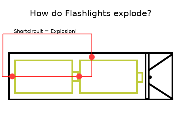

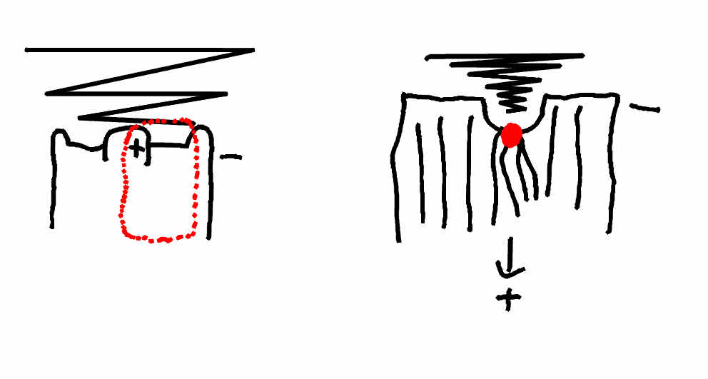

von Der G. (Firma: schlechthin) (gastgeber)
Auflösung
Oje, das ist hier ja ein Trollfest, ein einziger sinnvoller Kommentar
von Michel M. (elec-deniel); Mantelschaden wäre das Wahrscheinlichste.
Und Akkus werden gefährlich wenn das Ladegerät über 4,2V lädt, wenn man
unter 0°C lädt, wenn man den Akku umpolt.
Die drei Videos sind gut, leerer Akku ist ungefährlich, halb geladener
Akku spuckt Feuer und voll geladener Akku explodiert.

Der G. schrieb:
> Auflösung
Hmm, nö. Die Zeichnung ist ja wohl keine Erklärung.
René H. schrieb:
> M.E. hätte die Lampe auch in der Tasche explodieren können. Vielleicht
> war es Zufall, dass sie im Mund explodiert ist. Wir wissen es nicht.
Wie man in meiner Zeichnung sieht muss die Lampe eingeschaltet sein, der
hintere Akku wird kurzgeschlossen, heiß explodiert. Es könnte also noch
in seiner Hand passiert sein wenn er sie betreibt.

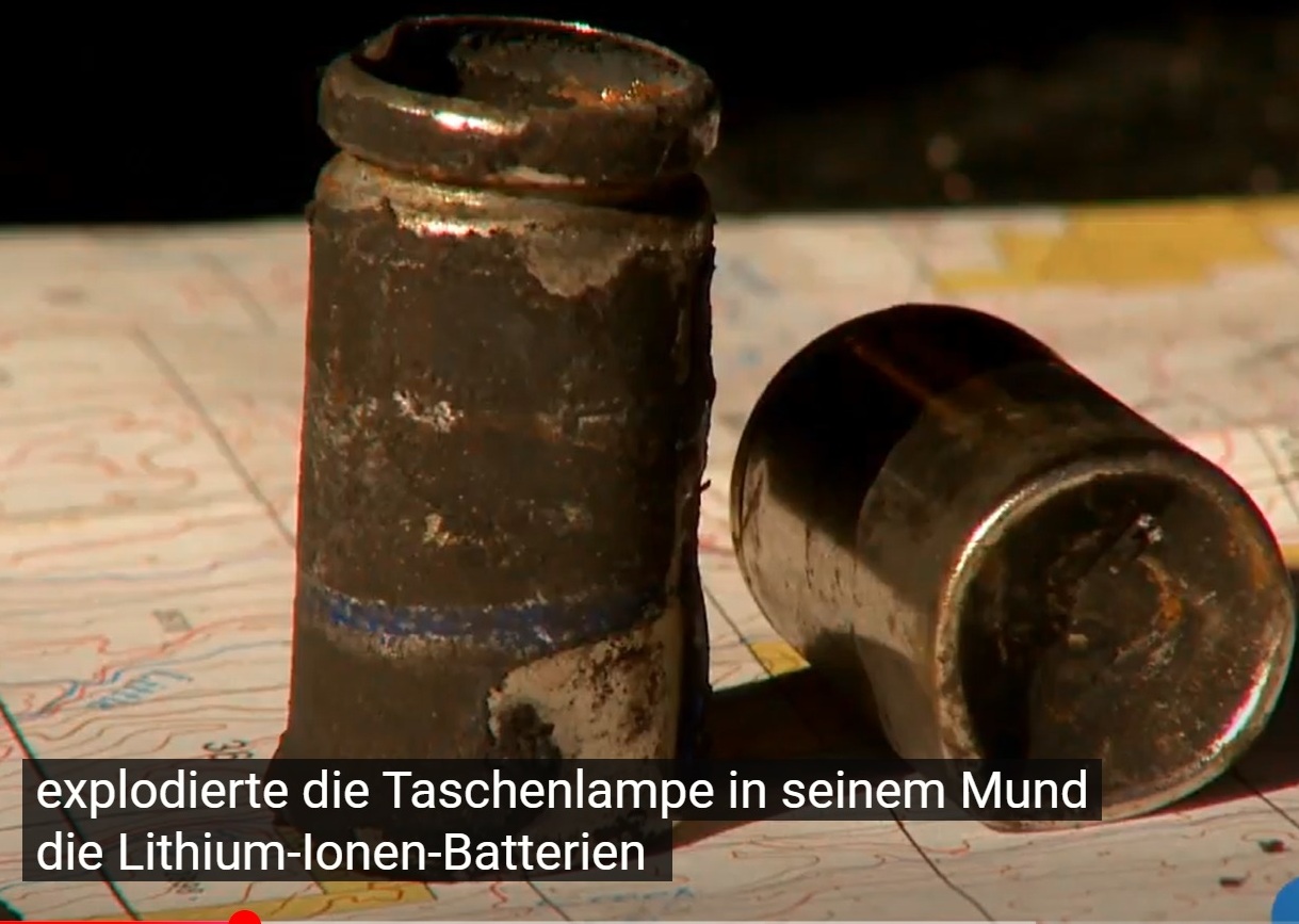

von Manuel X. (Gast)
Nein. Das Problem betrifft alle Geräte mit Li Akkus /Batterien. Der
Fehlerlerfall tritt bei Geräten mit einer Zellenzahl >1 aber deutlich
wahrscheinlicher auf, da hier auch ein ungleicher Ladezustand der Zellen
zum fatalen Versagen führen kann.
In einer, am besten noch ip67, Taschenlampe führt auch der halb volle
Akku zur Explosion.
Mit größter Wahrscheinlichkeit ist die Lampe auch genau deshalb
explodiert. Die Lampe, nicht der Akku/die Batterie.

von jemand anderes (Gast)
Da ist ein längerer Thread im Candlepowerforum dazu
Kurz gesagt, CR123 Primärzellen in Reihe die wesentlich unterschiedlich
geladen waren an einer Glühbirne die die leergezogen hat. Einer wurde
unter null Volt gezogen

von Peter D. (peda)
So eine Billigtaschenlampe hatte ich auch mal gekauft. Der
Einschaltschieber kratzte die Isolation der oberen Zelle durch und beim
Einschalten wurde die untere Zelle kurzgeschlossen.
Ich hatte aber normale Monozellen drin, die wurden nur heiß und
explodierten nicht.
Ich hab sie dann mal zerlegt. Der bewegliche Messingkontakt war sehr
scharfkantig und die obere Zelle war total zerkratzt. Wie man bloß
solchen Schrott produzieren kann.
von René H. (mumpel)
Peter D. schrieb:
> Wie man bloß
Wie man nur einen solchen Schrott kaufen kann. "Billig" muss ja irgendwo
herkommen. Man kann von einer 10-Euro-Taschenlampe keine Qualität
erwarten. ;-) Aber daran kann man mal wieder sehen was die ganzen Siegel
(GS, CE etc. pp.) wirklich wert sind.
von Peter D. (peda)
> erwarten.
Warum nicht, das ist teuer genug.
Stabtaschenlampen gibt es schon ewig, das ist keine Raketenwissenschaft.
Da wurde einfach eine Isolation eingespart, die früher mal jemand
vorgesehen hatte, der noch denken konnte.
Heutzutage wird aber das Denken durch kiloweise EN-Sicherheitsnormen
ersetzt mit nur mäßigem Erfolg.
von Stefan F. (Gast)
Würde ich auch sagen. Die billigst konstruierten Taschenlampen, die ich
kenne, hatten wenigstens eine Lage aus stabilem Papier zwischen Batterie
und Hülse.
Es gibt noch weitere Probleme und zwar wenn sich vorne am Akku die
Isolierung löst und die Feder vorne in der Taschenlampe einen
Kurzschluss vom Pluspol zum Minuspol(der auch das Gehäuse des
Akkus/Batterie) herstellt.
Oder wenn die Taschenlampe runterfällt und die Feder sich in den Akku
einstanzt, hatte ich zum Glück bisher nur am Pluspol, wenn der Becher
des Akkus hinten eingestanzt wird könnte es sofort loslegen. Deshalb hab
ich um die Feder noch einen Wulst aus hartem Schaumstoff gelegt, damit
nicht nur die Feder den Sturz abfangen muss. Besonders schlimm ist es
bei zylinderförmigen Federn.
Hier ein Beispiel, besonders hinten war diese Federkapsel im gestauchten
Zustand gefährlich protrudierend und drohte im Falle eines Sturzes, sich
wie ein Stempel in den Akku einzuprägen.
