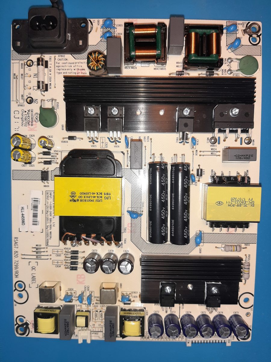

Mach mal bitte ein Foto von der Netzteil-Platine.

Ein gutes Foto!
von Hauke K. (hauke_k)
So habe noch mal ein Bild des Netzteiles gemacht.
Okay, da ist optisch erstmal nichts so gravierendes dran.
Wechsel mal die drei gelben Elkos oben rechts vom Transformator. Die
andere gelbe Spule ist die PFC-Drossel, das Ding hat kein
Standby-Netzteil. Die drei Kandidaten unter dem Trafo wären auch 'ne
Möglichkeit, die bekommen gut Hitze ab wenn das Ding läuft.

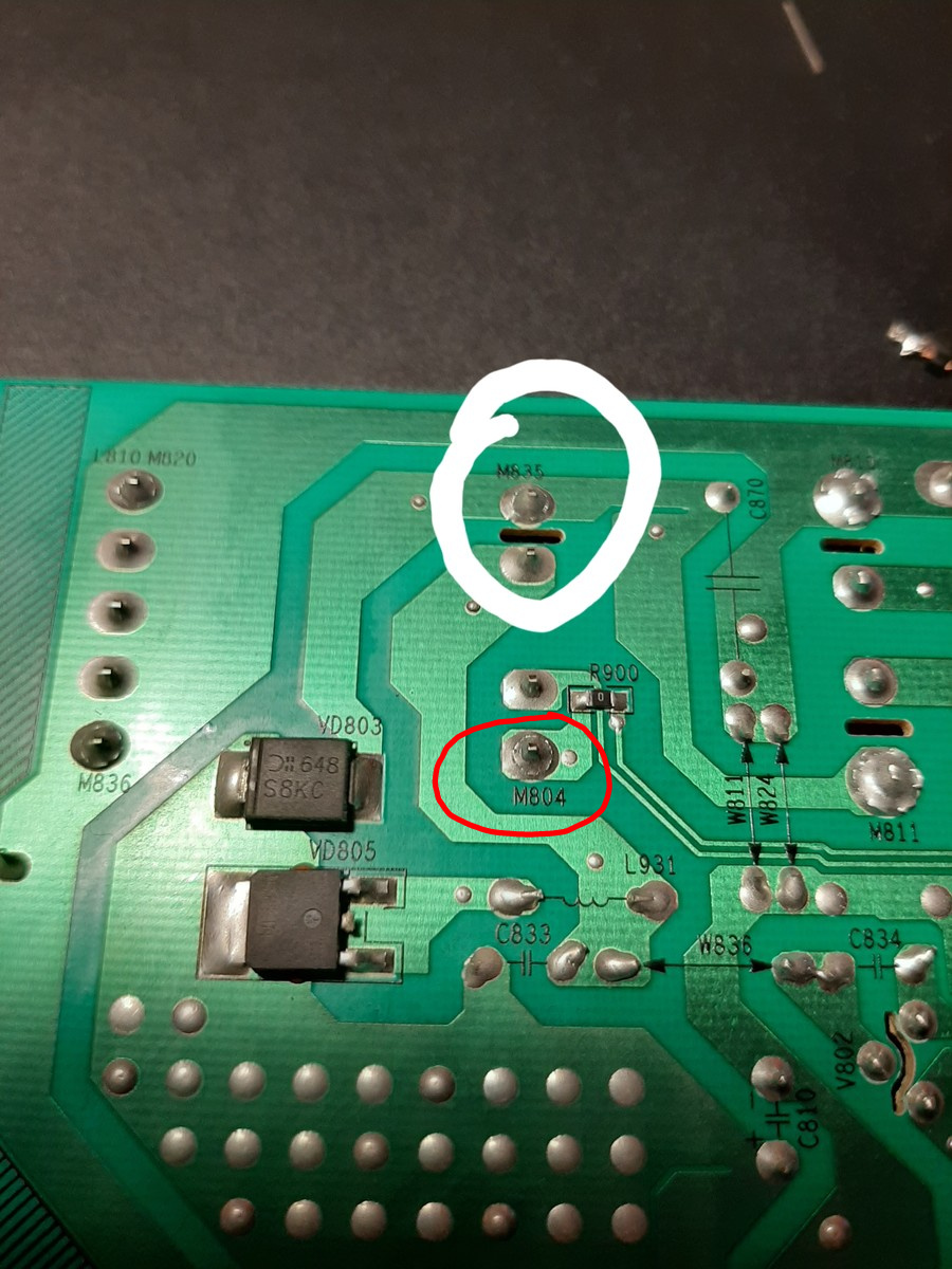

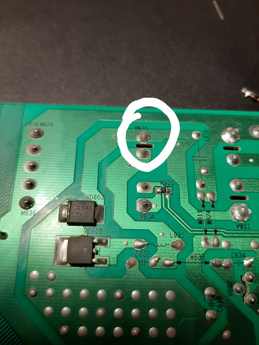

von Thorsten S. (thosch)
Dir ist aber schon aufgefallen, daß mindestens eine zweite Lötstelle
sichtbar gerissen ist?
Siehe rote Markierung im Bild
Durch die Schwingungen (Magnetostriktion) und das rel. hohe Gewicht
gebrochene Lötstellen am Zeilentrafo waren früher bei Röhrenfernsehern
oft ein Ausfallgrund.
Ich hatte früher lange Jahre einen Grundig, bei dem mußte man ca. alle 4
Jahre den Zeilentrafo neu anlöten, dann lief der wieder (die nächsten 4
Jahre)...
Schaltnetzteiltrafos sind da nicht ganz unähnlich...
Nachdem mindestens zwei Lötstellen an einem Trafo sichtbar defekt
geworden sind, und das mit dem typischen Fehlerbild des ringförmigen
Risses, kann es zumindest nicht schaden, an den Trafos alle mal
nachzulöten.
Nicht jeder defekten Lötstelle sieht man den Defekt so offensichtlich
an.

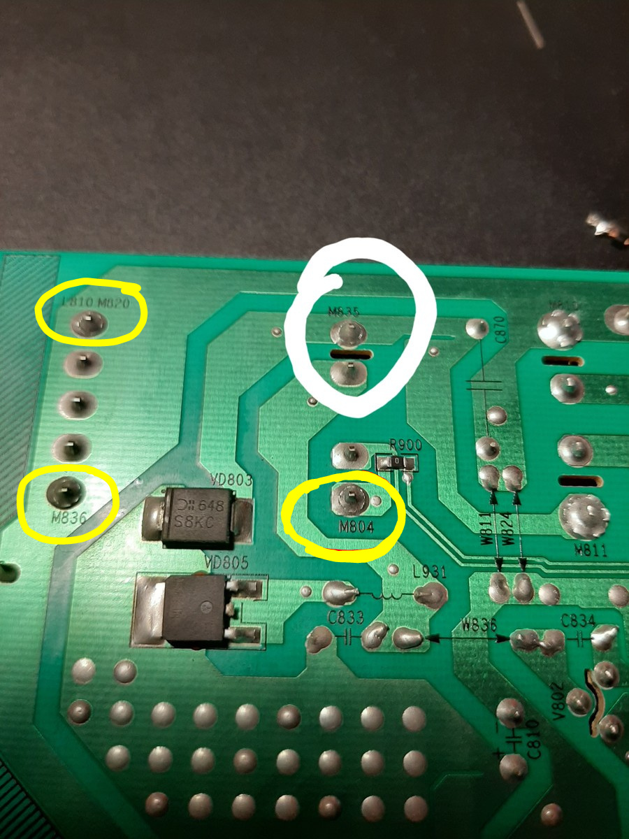

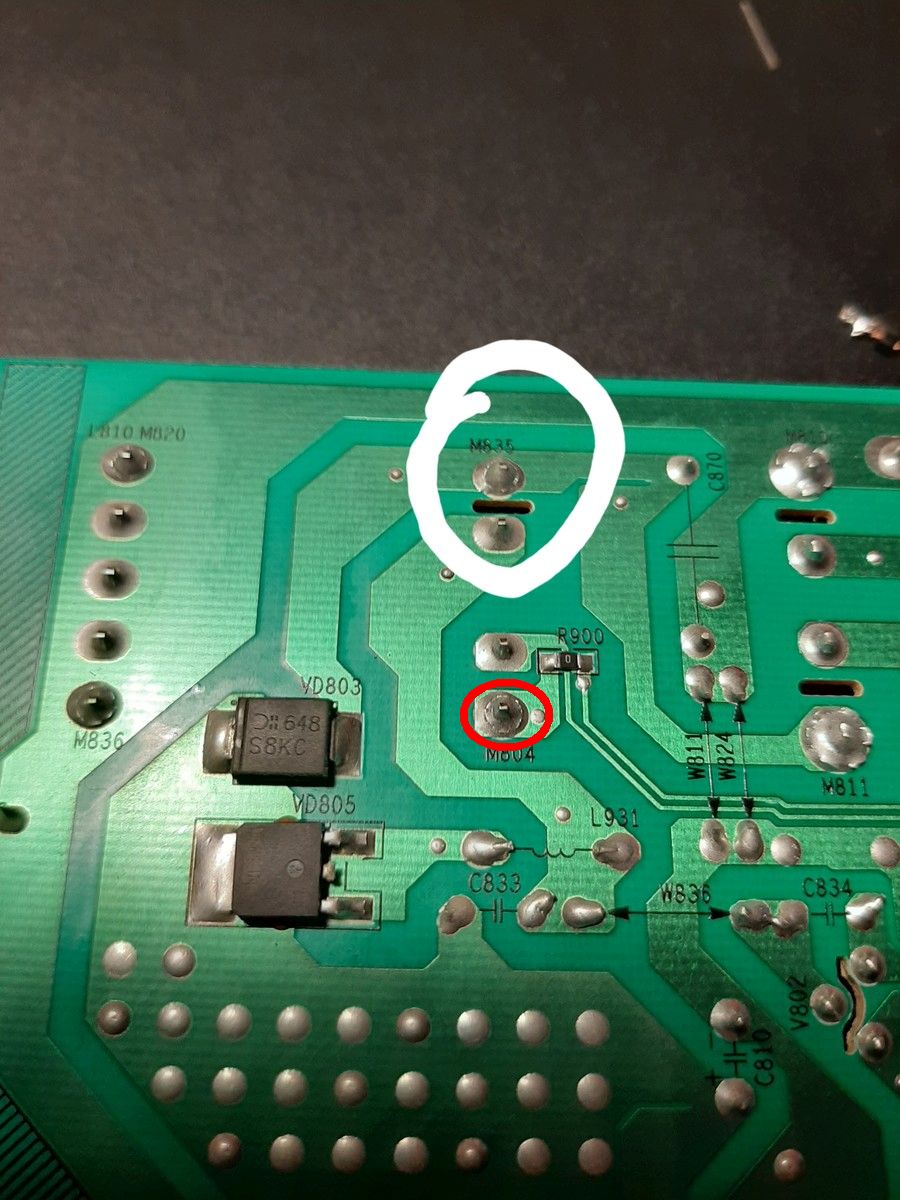

Ich muss mich korrigieren, es sind (mindestens) drei weitere Lötstellen
defekt! Siehe Foto.
Ja, habe ich direkt gesehen und nachgelötet also alles gut. Hatte ich
nur nicht im Bild makiert.

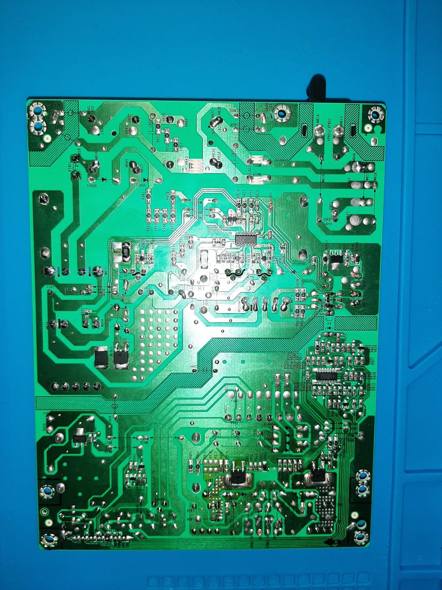

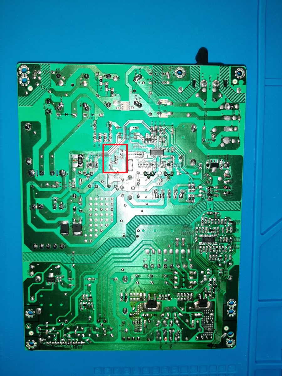

Reperatur erfolgreich abgeschlossen. Kalte Lötstellen um N801 IC mit der
Bezeichnung IDP2301 auf Rückseite des Netzteils. Hauptursache SMD
Widerstand R828 mit 10 Ohm. Alle SMD Bauteile inklusive IC nachgelötet.
Hoffe jemanden mit dem gleichen Fehler helfen zu können.
Bei dem Chinazinn bestimmt nicht, jeder der mal so eine Platine
nachgelötet hat weiß wie aufwendig es währe alles nachzulöten. Und die
kalte Lötstellen bei SMD Bauteilen sind oft nichtmal sichtbar.
Eben. Deswegen löte ich grundsätzlich die
komplette Platine nach wenn ich einmal damit angefangen habe.

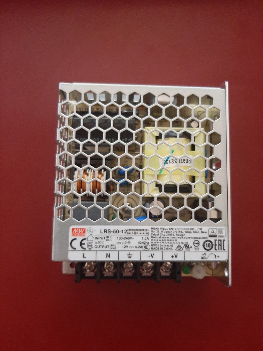

Bin mit dem Gedanken am spielen ein 12V Netzteil was ich noch habe im
Fernseher fest zu verbauen und dieses mit einer Diode zu entkoppeln. Da
sich die Ausgangsspannung des Netzteils um knappe 2 Volt verstellen
lässt.

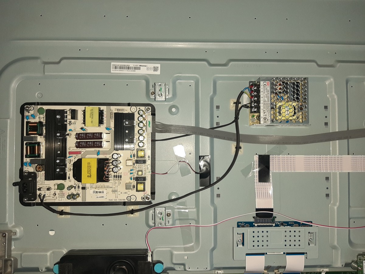

Ja, das Netzteil passt. Werde jetzt mal den ganzen kram
zusammenbrutzeln. Das mit dem Standby ist kein Problem, da das Netzteil
die 12V im Standby pullst.
So das Meisterwerk der Pfuscherkunst ist vollbracht.
von Andre (Gast)
Sogar mit variabler Schutzklasse, ich bin ganz entzückt!

Hallo nochmal,
so Fernseher ist wieder verreckt. Habe nochmal mit meiner Heißluft
Station das Netzteil punktuell erwärmt. Kann jetzt mit Freude sagen das
ich den Fehler gefunden habe. Auf der Rückseite des Netzteiles befinden
sich drei SMD 3,3MΩ Widerstände in reihe (R810 - R812). Diese
Widerstände sind extrem Wärmeempfindlich und verändern ihren Wert bei
der kleinsten Bewegung des Netzteils um Mehrere MΩ. Habe diese
Widerstände ersetzt und nun läuft die Kiste wieder.

von Hilflos (Gast)
Damit man auch -als Hilfloser- endlich mal weiß, wie das von innen
aussieht.
Der Stecker ist leider ein 4-pol-Stecker, deshalb konnte ich das damals
-nicht ausprobieren-.. ist (hier) erst 1 1/2 Tage alt !
Die Spannung ist wie gesagt hoch.
Gar viele Teile kommen für die Fehlersuche also nicht in Betracht.
1 Trafo, vier Dioden, 1 Kondi, die 2 schwarzen Teile am Stecker,
 und -nicht zu vergessen- die SOFTWARE .
Aber Trick 17  "AudioOnly" reicht doch

Fingertests, Greisinger ausgepackt, Temperaturmessung... 1 Teil kommt in
Frage (vgl. Foto):  2CZ20100-A95, N-type silicon Schottky rectifier
diode, Huajing Microelectronics,
!jedesmal!   bei ca.55°C   fällt die gesamte Beleuchtung aus (d.h.
schwarzer Bildschirm)
Mit dünnem Schnorchel nur den Kühlkörper gekühlt (1 min => 45°C)... dann
läuft er wieder etwa 10' ...bis wiederum  55°C , das hab ich jetzt 5-6
mal gemacht ... der Kühlkörper ganz kalt (~30°C) , läuft er 15-25
Minuten.
MEINE FRAGE :
Kann diese SchottkyDiode defekt sein?
Oder sind solche generell recht wärmeempfindlich?
Direkt neben dem Kühlkörper ist noch eine (kühle)
Schottky-Diode  (HBR10150)... plus ´n paar verstreute..

> deinen Fehler mit dem vom TO verwechselt
Nix verwechselt, derselbe Fahler bei (allen) Hisense-Geräten.
Nachdem Hauke volle 6 Monate gesucht hat, hat er zuletzt drei
Widerstände entdeckt, neben dem BL-Controller? (Foto), die angeblich
'wärmeempfindlich' sind. Was mich eben auf die Idee gebracht hat,
nachdem er jetzt -auf wundersame Weise- ausgefallen ist, durch die
Lüftungsschlitze Kühlluft einzublasen.

FOTO: Mit dem U-Regler-Kühler läuft das Ding seit über 1 Stunde auf etwa
47°C .

So das Problem ist nun ausreichend durchuntersucht.
Vorher: Zum Abschluß bin ich frühmorgens noch schnell ins Netz und habe
den TV Verbindung mit seiner 'Mutter-Erde' aufnehmen lassen, wegen eines
"neuen" Updates. Heute Nachmittag gabs Black-Screen bereits bei 47°C
statt bisher 55°C
Ich habe den Lüfter auf einem kleinen Trichter mit 6mm-Rüssel montiert,
das ergibt eine recht schwache Luftströmung, die auf der Hand kaum
wahrnehmbar ist. Teile der Platine abgeklebt und partiell Bauteile
gekühlt. Am besten! funktionierte das, zumindest kurzzeitig, bei den
Gleichrichter-Dioden + Kondensator: direkt am BL-Ausgang. Langer Rede
kurzer Sinn:
Kühlt man mit diesem geringen Luftstrom die Platine direkt am grünen
Punkt, also von vorne, läuft der TV selbst bei BL=35 recht lang. Bläst
man von oben auf die Rückseite der Platine, genügen wenige Sekunden, und
der TV läuft EWIG !
Was sich rund um diesen grünen Punkt befindet, sieht man gut genug am
Foto.
Ob das Problem nun -ursächlich- vom BL-Controller, seiner Beschaltung
oder der Firmware, die ihn ansteuert, verursacht wird, sei vorerst
dahingestellt. Fakt ist: das Black-Screen-Problem wird durch mangelnde
Kühlung der Platinenrückseite verursacht. Wie man unschwer erkennen
kann, sind wohl (gewisse) Wärmeverteilungseffekte im Platinendesign
'beabsichtigt'.
Ob sich eine "Aktive Platinen-Kühlung" langfristig lohnen -könnte-, mag
jeder für sich entscheiden. Nach Ablauf der Garantie sollte man es
zumindest mal probieren. Das Problem mit vielen Backlight-Controllern:
sie können nicht nur nach Gutdünken frei programmiert werden, sondern
werden überdies während des Betriebs laufend extern 'angesteuert'. Es
sind recht komplexe Mikrocontroller, je nach externer Beschaltung und
Controlling .
Für diesen chin.BL-Driver gibt es keine leserlichen Datenblätter.
Ich kann ausschließen, daß oben gefordertes sinnloses Herumlöten auf der
Platine eine (auch nur geringe) Verbesserung der
Black-Screen-Problematik bringen könnte. Es sind immerhin 40
SMD-Bauteile .
DENN  Das Problem liegt -eindeutig- auf der Rückseite!
NOTFALLS  kann man jederzeit irgendeine -Konstantstromquelle- an die
Hintergrundbeleuchtung anschließen (72-93V / ???mA), im Zweifel vorher
einfach mit starker Taschenlampe in eines der großen Löcher leuchten,
das Panel läuft ja noch .
Hauke K. schrieb:
> Hallo nochmal,

Ich habe heute mit einem Konstantspannungsregler, da der
Konstantstromregler bei diesem Ding leider nicht funktioniert, die
Hintergrundbeleuchtung betrieben:
Ich sehe aktuell eine geringfügige Verfärbung nach LILA bei ~75V/25mA,
was aber mglw. an der, im Vergleich zum Strom, 'zu hohen' Spannung
liegt. Die liegt sonst bei etwa 72,4V und 100mA . Weiter raufdrehen ist
mir im Moment zu gefährlich.(exponentielle Strom-Zunahme)
Es ist JEDENFALLS durchaus möglich, H-K-F muß sowieso nachgestellt
werden, mit einem externen --Konstant-STROM-- netzteil das Gerät zu
'überlisten'. Man sollte aber vorher zumindest die Spannung des BL
messen. Die BL-Leitung selbst läßt sich für Strommessung ja nur schwer
auftrennen.
Falls jemand BL-BlackScreen-Probleme hat ....
von Hilflos (Gast)
Ergänzung: Ich habe den defekten Step-Up-Converter nun reklamiert,
sogleich geschenkt bekommen, den Kühlkörper abmontiert. Sind mir gleich
Mosfet und Schottky entgegengefallen, waren noch nich mal angelötet ...
Repariert. Der Strom ließ sich zwar bei -dieser- Stromstärke nicht mehr
regulieren, habe den TV aber die ganze Nacht mit youtube auf
75,5V/33mA  , also 2,5W, durchlaufen lassen.
FAZIT:  Ich kann diese Netzteil-Ersatzmethode durchaus empfehlen.
Erspart eine Menge Sucherei. .

von Andy S. (andy_s328)
Hauke K. schrieb:
> So wollte nochmal Rückmeldung geben, Fernseher läuft nach wie vor
> Fehlerfrei.
Hallo Hauke,
hat sich die Reparatur der Widerstände langfristig gelohnt?
Wo hast du die SMD 3,3MΩ Widerstände (R810 - R812) gekauft?
Wieviel mW haben die?
Gibts sowas bsp bei Mükra?
Grüße
