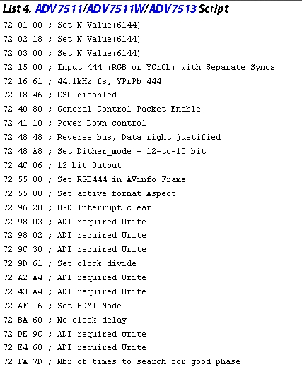

OP (Firma: haa) #6100820
Vielen Dank für die Antworten.
Wegen I2C steht am Anfang von
 https://www.analog.com/media/en/technical-documentation/application-notes/AN-1270.pdf
>BASIC REQUIREMENTS To output in HDMI or DVI format, the ADV751x must be
>programmed with the appropriate I2C register writes (see List 4) and fed >with a
valid video sync signal accompanied by a clock.
Liste 4 habe ich im Anhang als Bild. Und die Übersicht vom AD
Videogenerator.
Also man muss dann vlt. den ADV75xx mit diesen dort beschriebenen
Befehlen ansprechen. Dafür müsste ich dann extra selber sorgen.

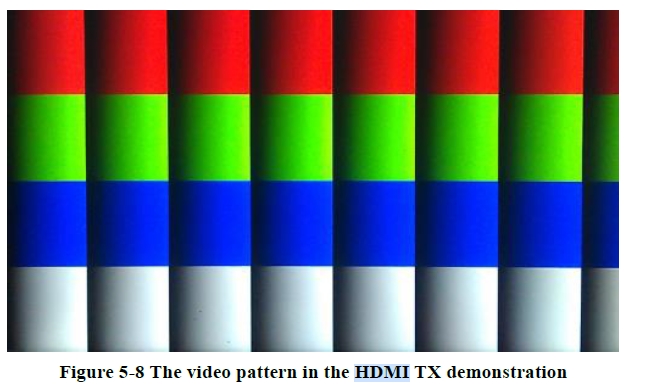

OP (Firma: haa) #6161425
Hi Gustl B.,
vielen Dank für deine Antwort :D
Habe bis jetzt nur kurze Zeit zum Überlegen gehabt:
Jetzt würde ich die Terasic "HDMI TX" Demo gerne so umschreiben, dass
ich meine sich ändernden Bilder ( z.B. 60 Hz)dargestellt bekomme.
Ich habe diese "HDMI TX" Demo heute nur kurz noch mal auf einem normalen
HDMI Display laufen lassen und konnte wirklich einen weißen Rand
0xffffff sehen. Außerdem noch, das in der Terasic-Anleitung beschriebene
Pattern.
Switch0 sorgt sogar dafür,dass der Bildschirm summt.
Über KEY1 Taster kann man den Mode ändern.:
Pattern ID Video Format PCLK (MHZ)
0 640x480@60P 25
1 720x480@60P 27
2 1024x768@60P 65
3 1280x1024@60P 108
4 1920x1080@60P 148.5
Der weißte Rand um alles bleibt immer noch da.
Es werden mehrere Reihen gezeichnet ( je nach Auflösung)
Eine Reihe besteht aus mehreren Rechtecken einer Farbe.  rot grün blau
weiß. Danach wäre wieder rot dran.
Die Rechtecke beginnen links immer mit einem Schatten.
Dieser hat aber nichts mit dem Farbcodex RGB zu tun oder ?
Da geht es um weitere Parameter oder ?
HSV ? ( wenn V klein ist wird grün dunkler z.B.)
https://www.rapidtables.com/web/color/RGB_Color.html
Nun müsste man identifizieren was das Programm dazu bewegt immer wieder
neue Rechtecke zu zeichnen ( vielleicht ist es auch nur der Schatten der
so wirkt als seien es mehrere Rechtecke).
Und warum immer eine neue Farbe gewählt wird.
Denn so könnte man den "Code" so umschreiben, dass er sich nicht immer
stumpf wiederholt, sondern die Zeit des Durchlaufens im Bild, dafür
nutzt, mein Bild zu zeichnen !
Undzwar jede 1/60 Sekunde !
Macht das Sinn ? xD
Danke :D
( Anhang: Pattern - weißen Rand sieht man evtl. nicht ist aber am Rand
xD)

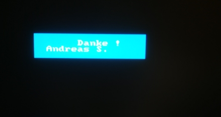

Gast #6171845
Hi wieder mal Neuigkeiten.
Ich habe das zwar mit dem Intel FPGA Monitor Program nicht hinbekommen -
Projekt erstellen und "example" laden- aber dort befidnet sich eine
Projektdatei .qpf , sowie die HAL Funktionen um mit dem NIOS die
Hardware zu nutzen.
Ich habe die zugehörige .sof auf den FPGA geladen und anschließend
video.c ( siehe oben) sowie die Bibliotheken per copy & paste eingefügt.
Nach Compilieren erscheint auf meinem HDMI-Display ( größerer als
vorher...) "Intel FPGA Computer Systems" innerhalb eines türkisen
Rechtecks.
Nun kann ich endlich beginnen meine Pixel zu manipulieren :D
Danke :D

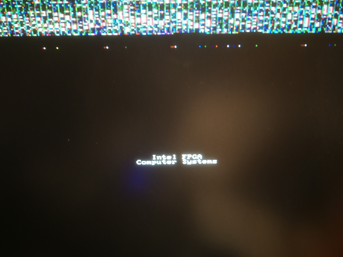

OP (Firma: haa) #6183925
Mist jetzt geht es nicht mehr xD
Aus irgendeinem Grund werden oben in den ersten 6 Zeilen einfach nur
random-Pixel angezeigt. Rest ist schwarz.
Hatte das vor ein paar Tagen schon, wobei ich dann einfach alle Dateien
neu installiert habe ( intel_fpga_upds_setup.exe) und dann alle Schritte
nochmal durchgeführt habe.
Jetzt klappt das aber nicht mehr.
Habe den gleichen Fehler bei 3 (gleichen, relativ modernen) Bildschirmen
gesehen und jetzt nochmal bei einem Bildschirm wobei ich hier einen HDMI
zu VGA Adapter nutze. ( Der konnte aber zb bereits meine Windows
Oberfläche anzeigen auf diese Weise)
Also ich denke es liegt einfach an der Projektkonfiguration..
Ich kompiliere gerade das gesamte Besipielprojekt neu.
(Dauert jetzt schon mehr als 30 min - muss nochmal meine Einstellungen
diesbezüglich prüfen)
Falls ich gar nicht weiter weiß muss ich wohl mehr Details posten
:DDD

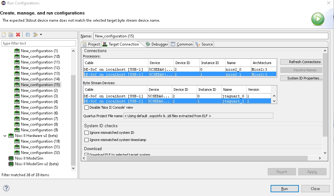

OP (Firma: haa) #6184026
Ok jetzt habe ich gerade ein neues Projekt mit dem "Intel FPGA Monitor
Program" erstellt, wobei dort wohl eine .sof hochgeladen wurde... da der
Bildschirm schwarz blieb, habe ich in Eclipse rein und habe wieder
video.c und die anderen dateien in ein HelloWorld Porjekt reinkopiert.
Jetzt kam nach dem ersten "Run" wieder auf dem Bildschirm: Intel FPGA
Computer Systems",
dann habe ich den String ein bisschen verändert und nach compilieren /
run kamen oben wieder die random-pixel
Diese Kombination hatte ich bis jetzt noch nicht. Also random pixel und
dabei den String.
Siehe Anhang

OP (Firma: haa) #6184145
ja jetzt gehts wieder so wie vorher..
Mit etwas Glück liegt das nur daran :
Bei den Run Configurations unter Zielverbindung ( "target connection")
muss man die Prozessorverbindung und die Byte Stream Device-Verbindung
korrekt wählen.
Siehe Anhang
Mal schauen ob das auch weiterhin funktioniert :P
