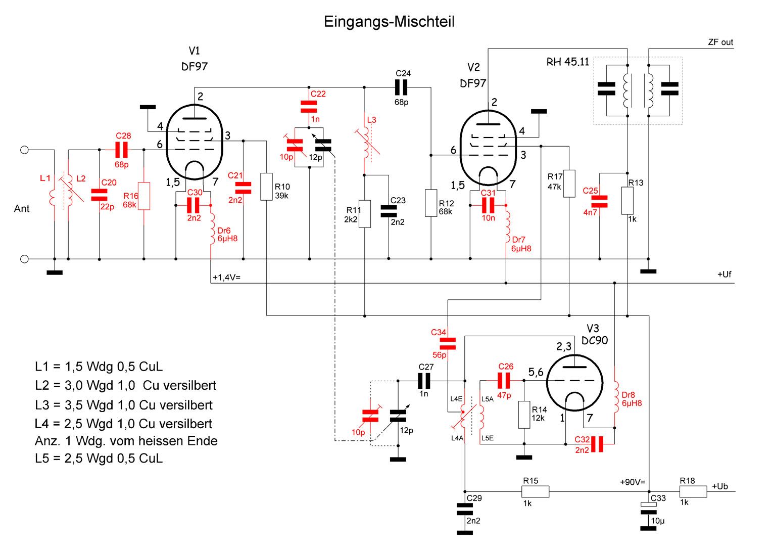

von Matthias (Gast)
anbei der Schaltplan des Eingangsteils. Gemessen habe ich nach dem 56pF
mit dem Oszilloskop.
Gruß Matthias
von Openbsd (Gast)
Die Frequenz des Oszillators kannst Du berechnen?
Dann rechne mal bitte vor.

von karadur (Gast)
Was ich nicht finde in der Beschreibung: Durchmesser der Spule und
Kernmaterial.
aufgrund der geringen Steilheit der Batterieröhren, kann eventuell die
Verstärkung zu gering sein, um die Schwingbedingung zu erreichen.
Du kannst den Arbeitspunkt variieren, um eine steilere Stelle zu treffen
oder es muß die Mitkopplung gesteigert werden.

Das Schwingen eines Oszillators lässt sich über die Stromaufnahme des
Oszillatorelementes feststellen. Die eine Seite von R15 auftrennen und
ein Strommessgerät, am besten mit Zeiger (oder Barograph) einschalten.
Wird die Oszillatorspule kurzgeschlossen ändert sich die Stromaufnahme.
Die Methode mit Oszi ist wegen der Eingangskapazität des Tastkopfes
nicht so günstig, da mann nicht weiß, ob die Schwingungen dadurch
aussetzen.
Zum Nachweis des Oszillatorsignals kann man auch einen Taschenradio
einsetzen.
Der Oszillator schwingt in der Regel mit über der Empfangsfrequenz.
Testobjekt auf 88 Mhz einstellen. Mit dem Testempfänger sollte dann bei
98, 7 Mhz ein Signal nachweisbar sein.

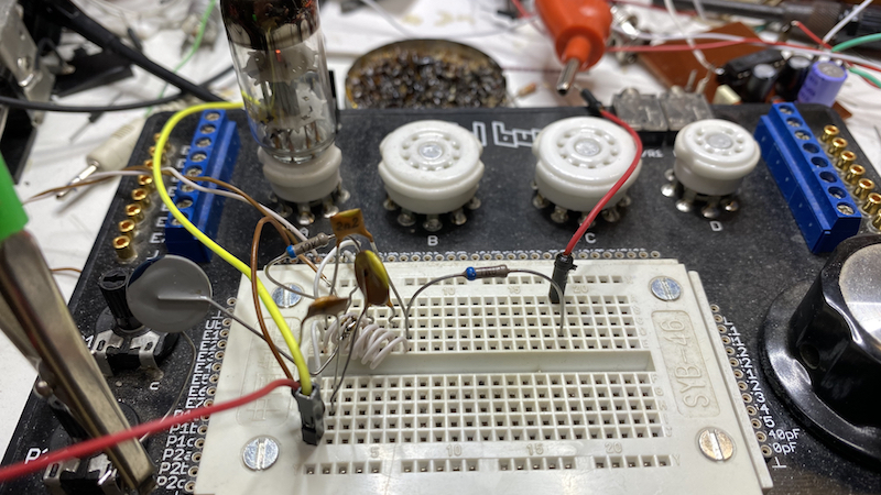

Habe den Oszillator mal auf ein Steckbrett geschmissen, schwingt auf
jeden Fall, habe etwa 4V mit dem HF Tastkopf gemessen.
Ich könnte wetten, bau ich das Ding sauber auf eine Platine schwingt da
nix mehr.

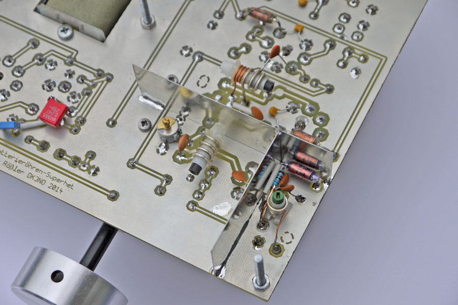

von Matthias (Gast)
at von abc123
Könntest Du mir das mit sauberen Platine erklären?

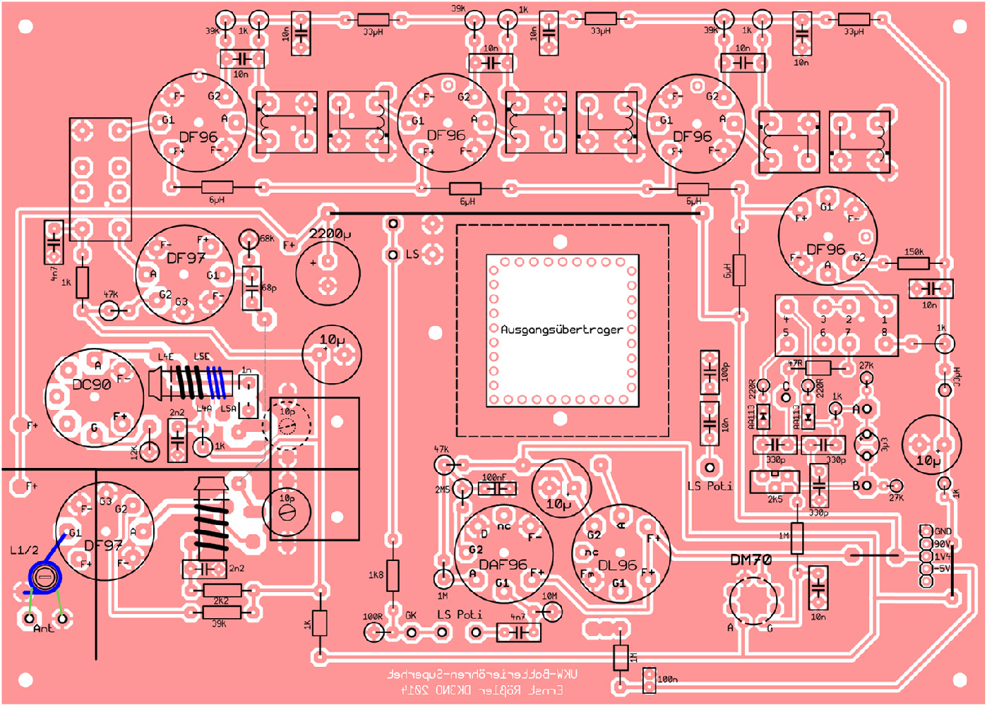

Das passende Layout habe ich auch aus dem Artikel. Beim mechanischen
Aufbau hatte ich mich an die Fotos gehalten.
Gruß Matthias
von Matthias (Gast)
es kann sein, dass ich bezüglich UKW-Technik etwas naiv bin.
Aber aber auf dem Bild ist eindeutig ein Kern zu sehen und bei der
Antennenankoppelspulle sieht man sogar die Kernfarbe passend zu einem
F100b.
Gruß Matthias

War eher als Scherz gedacht, war bei mir aber schon des öfteren so das
fliegende aufbauten funktionierten und nach einem sauberen Aufbau nicht
mehr wollten. Gerade bei HF nichts aussergewöhnliches.

von Matthias (Gast)
So! Eine schlaflose Nacht gehabt, die mir eine Idee brachte:
Probiers mal mit ner Fangspule.
200MHz R&S mit Fangspule -> es funktioniert!
Der Oszillator schwingt ca. 20MHz höher.
Das läßt sich mit einer Windung mehr auf der Oszillatorspule
ausgleichen.
Für den Abgleich werde ich mir wohl bei der Bucht ein FM-Frequenzmodul
schießen.
Vielen Dank an alle!
Gruß Matthias

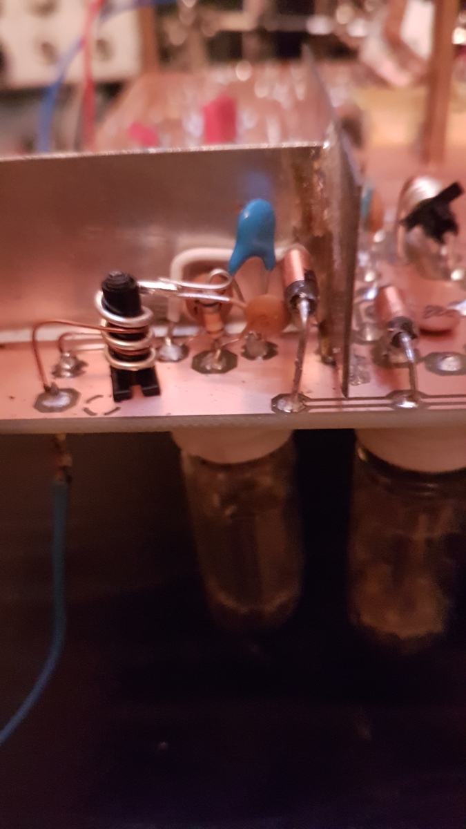

der Oszillatorabgleich war dann doch etwas tricky.

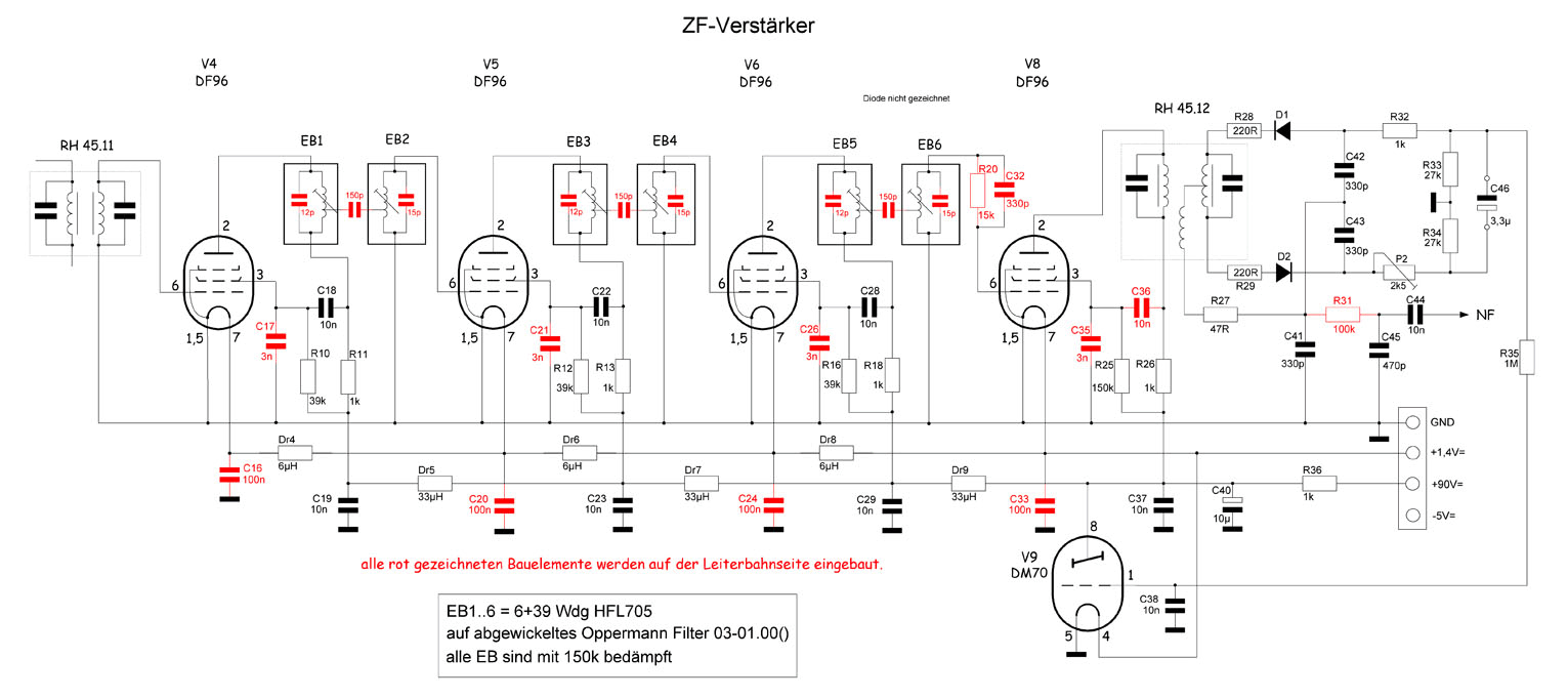

anbei die Schaltung und der Bestückungsplan.
Das Layout unterscheidet sich leider vom Schaltplan.
Die Dioden sind gedreht, demzufolge auch der Elko. Der Abgriff für die
Abstimmanzeige liegt an P2.
Das Ratiofilter ist von Rein..r und die dort gezeigte Anschlussbelegung
passt zum Layout.
Die Dioden habe ich zigmal überprüft und kommen frisch aus der
Verpackung.
Es sind allerdings keine Germanium sondern 1N4148, sollte aber hier
keine Rolle spielen.
Aber wenn die positive Seite tot ist, bleibt ja fast nur die Diode
übrig.
Ich werde sie mal tauschen.

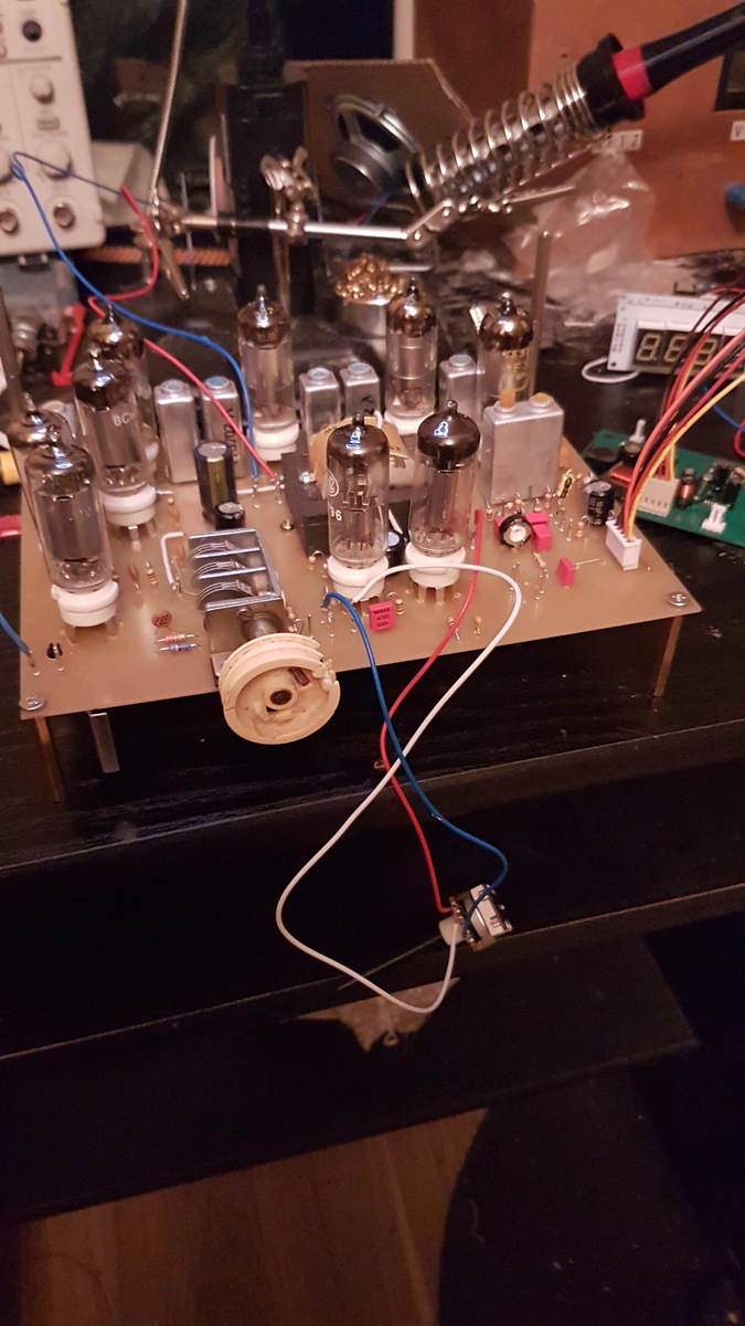

von Matthias (Gast)
so Diode getauscht und Heureka. Ratiodetektor funktioniert!
ZF-Verstärker abgeglichen, Maximum und Nullpunkt.
Aber dann die Ernüchterung - kein Empfang.
Ich hab es auch mit meinem Dipper als Prüfgenerator getestet.
Auf dem NF-Ausgangs des ZF-Verstärkers habe ich Artefakte vom
Oszillator.
Es sieht so aus, als wenn die HF-Vorstufe nicht tut.
Da gibt es auch Verwirrung. Laut Schaltplan geht der 68p auf die Anode
der Eingangsröhre, laut Bestückungsplan (gestrichelte Linie) und Foto
(weißer Draht) auf den Dreko.
Ich hab sogar auch weißen Draht genommen :)
Da hat sich wohl jemand nicht entscheiden können.
Bei der DM70 hat der Leuchtstrich bei Ug=0V seine maximale Länge von
11mm und bei Ug=-7V verschwindet er (bei Ua=60V).
Gewöhnlich wird man ja für für maximale Feldstärke einen möglichst
langen Leuchtstrich auf der DM70 erwarten, aber da bei dem Batterieradio
ohne Signal keine negative Spannung zur Verfügung steht, muss man es
Möglich.
Oder der Oszillator schwingt nicht oder auf einer völlig falschen
Frequenz.
Das überprüft man mit dem Dipper, nicht mit einem Frequenzzähler oder
Scope!
Manchmal soll es auch helfen eine Antenne an den Tuner anzuschliessen
von karadur (Gast)
Du kannst die Antenne auch an C24 einkoppeln und V1 entfernen.
Bei einem starken Sender sollte da was zu empfangen sein.

von Matthias (Gast)
Also die Antennenidee hat leider nicht funktioniert.
Dann muss es wohl doch der Mischer sein.
Als Verstärker hat er funktioniert. Auf Vorschlag von nachtmix hatte ich
nach dem Diodentausch das ZF-Prüfsignal am Gitter eingespeist.
Das hat funktioniert.
Wieder mal ratlos.

von B e r n d W. (smiley46)
Falls die Röhre verstärkt, kann sie auch mischen.
Allerdings sollte am Schirmgitter max. 30-40 Volt DC anliegen und die
Oszillatorspannung muss relativ hoch sein, so ~15Volt effektiv. Liegen
am Schirmgitter 60-70V DC an, dann ändert sich die Verstärkung durch das
Oszillatorsignal kaum und die Mischsteilheit ist niedrig.
Alternativ könnte das Schirmgitter mit einem C nach GND abgeblockt, R17
auf 4,7k geändert und die Oszillatorspannung am Bremsgitter eingespeist
werden. Vom Bremsgitter nach GND wird ähnlich wie am g1 ein Widerstand
mit ca. 100k benötigt. Als Oszillatorspannung reichen dann 3-4 Volt
effektiv.

von Matthias (Gast)
Hallo Bernd,
wie kann ich rausfinden, wie groß das Oszillatorsignal ist?
Direkt messen kann ich ja nicht, da der Tastkopf das Signal zu sehr
bedämpft.
Die einzige Möglichkeit die ich bisher genutzt habe, um das Signal zu
berurteilen, oder um zu sehen, ob die Schwingungen aussetzen, war eine
Fangspule in der Nähe der Oszillatorröhre.
von karadur (Gast)
Stichwort Lecherleitung.  z.B. 1 Wdg um die Dipperspule und die Leitung
an den Empfänger mit 1 Wdg um den Eingangskreis.

Wie kommst du bei R31 auf 100K ?
Ändere den mal auf 100Ohm.

Hallo Michael,
R31 sollte Teil vom Deemphasistiefpass sein. Ich habs nicht
nachgerechnet, sondern dem Autor vertraut.
von michael_ (Gast)
Warum hast du nicht mal nach Vergleichsschaltungen recherschiert?
Da sind Werte von 56 - 150Ohm angegeben.

Im übrigen hab' ich mir die Schaltpläne des Radios 'mal angesehen. Zwei
Dinge sind mir aufgefallen: a)Es sind ungewöhnlich viele Drosseln
verbaut (könnte zu Problemen führen) und b)keine Röhre(im HF- und
ZF-Teil) ist mit Kathodenwiderständen versehen. Ohne Signal ist ihre
Gitterspannung daher 0 (null) Volt und ihr Arbeitspunkt befindet sich am
"oberen Anschlag".
Mich würde deshalb interessieren, wie du festgestellt hast, dass der
ZF-Verstärker (den HF-Verstärker lasse ich 'mal beiseite) korrekt
abgeglichen ist und welche Methode du angewendet hast. Foto des
Messaufbaus, noch besser natürlich ein Video, wäre gut.

Kathodenwiderstände geht nicht, da direkt geheizt. So weit ich weiß wird
die Gitterspannung durch den parasitären Gitterstrom über den
Gitterableitwiderstand eingestellt.
Den Abgleich habe ich nach angehängtem pdf gemacht.

von Hp M. (nachtmix)
Matthias schrieb:
> mein Dipper kann keine Pegel messen, bzw. weiß ich nicht wie man es
> anstellen sollte
Gewöhnlich sind die Dipper umschaltbar. Entweder als Oszillator oder als
selektiver Detektor, wobei der Verstärker verwendet wird um die geringe
Richtspannung der Diode auf das Instrument zu geben.
Manche Dipper können ihren Oszillator auch mit einem Ton modulieren.
Das erleichtert die Signalverfolgung in Empfängern.
Evtl musst du dir vorab einen einfachen Transistoroszillator bauen, um
ein Gefühl dafür zu bekommen, wie man mit dem Dipper umgeht.
Schaltungen für derartige Prüfoszillatoren und Minispione gibt es zu
hunderten im Netz. Mehr als 1 Euro brauchen die 5 Teile nicht zu kosten.
Als nächstes solltest du dann den Dipper als Oszillator verwenden und
suchen bei welcher Frequenz du die Resonanzdips von Vorkreis und
Oszillator findest.
Dein Empfänger braucht dabei nicht bestromt zu werden und den Drehko
würde ich dabei etwa zur Hälfte raus drehen.
Je loser du den Dipper ankoppelst, umso genauer wird die
Frequenzbestimmung. Also anfangs ruhig nah an die zu prüfenden Spulen
rangehen, und wenn du beim Durchdrehen so etwas wie eine Resonanz
findest, den Abstand vergrössern, bis du die Resonanz gerade noch
findest.
Deine Spulen scheinen mir zu wenig Induktivität zu haben (grosse Länge
und geringer Durchmesser), und so kann es sein, dass die
Resonanzfrequenzen irgendwo zwischen 100 und 200MHz liegen.
Das müsstest du dann als erstes korrigieren, z.B auf 95MHz für den
Vorkreis und 106MHz für den Oszillator.
Es sollte nicht nötig sein den Ferritkern ganz hinein oder ganz
herauszudrehen, weil das bedeutet, dass die Spule so stark von den
Sollwerten abweicht, dass kein Abgleich möglich ist.
Vorsicht beim Drehen der Ferritkerne!
Das Material ist sehr spröde, und wenn etwas davon abbricht, und die
Krümel sich im Gewinde festsetzen, hast du ein Problem.
Danach kannst du deinen Empfänger in Betrieb setzen und mit dem Dipper
nachschauen, ob der Oszillator schwingt. Das sollte in einigen
Zentimetern Abstand von der Oszillatorspule noch gut nachweisbar sein.
Sobald das der Fall ist und du etwas empfängst, kannst du den Abgleich
verbessern. Die ZF-Filter solltest du dabei einstweilen in Ruhe lassen
und dich darauf konzentrieren, dass der Oszillator den benötigten
Frequenzbereich überstreicht. Danach kannst du dem Vorkreis Gleichlauf,
aber 10,7MHz tiefer, beibringen.
Dass man zum Abgleich kein magnetisches Werkzeug verwendet, versteht
sich wohl von selbst. Ein winziges Messingblech, das man in einen
Kunststoffstab einschmilzt oder einklebt, ist aber meist noch
akzeptabel.

von G. O. (aminox86)
michael_ schrieb:
> Die russischen Bleistiftröhren haben oft bei 0V ihren Arbeitspunkt.
Ok, sei's 'drum.
Matthias schrieb:
> der Oszillator ist bereits abgeglichen. Mein berührungsloser
> China-Frequenzmesser zeigt den Bereich an. Zur Kontrolle hatte ich immer
> mit Oszi und Fangspule gearbeitet.
> Der Vorkreis ist noch das Problem. Mit dem Dipper kam ich auf Werte um
> die 200Mhz. Da hab ich aber dem Gerät oder auch mir nicht getraut.
> Also dachte ich, dass ich den Vorkreis nach dem Abgleich des
> ZF-Verstärkers auf Maximales Signal abgleiche.
> Ich sollte das jetzt aber noch mal konsequent angehen.
Vergiss den Vorkreis. Wenn der Oszillator korrekt arbeitet und der
ZF-Verstärker entsprechend abgeglichen ist kannst du die Vorstufenröhre
entfernen und den Kondensator C24 einseitig von der Spule L3 ablöten und
das freie Kondensatorbein mit einem Kabel (Startlänge 1m, ggf an Heizung
oä anklemmen) verbinden. Beim Durchdrehen sollten dann (stärkere)
Stationen oder zumindest ein Frequenzgemisch zu empfangen sein. Erst
wenn dieser Test funktioniert ist es meiner Meinung nach sinnvoll, sich
mit der HF-Vorstufe zu beschäftigen.

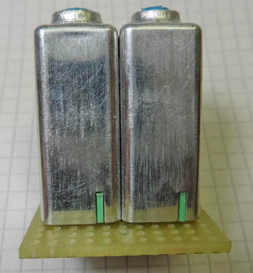

von abc123 (Gast)
Warum hast du blaue Kerne in deiner ZF, die sind soweit ich weiß für TV
ZF also 5,5 bzw 6,5Mhz.
Da sollten orange rein, die sind für FM.
von Matthias (Gast)
Hallo abc123,
ich hab auf Empfehlung von Thomas Moppert als Ausgangsbasis das Fi3702A
genommen.
Im angehängten Foto sind sie auch beim Autor blau.
von abc123 (Gast)
Bei Ernst Rößler, sprich was du aufgebaut hast aber nicht.
Da könnte es durchaus zu anderen Windungszahlen mit blauen Kernen kommen
von Matthias (Gast)
Hallo abc123,
das stimmt schon. Allerdings dachte ich, dass er nur seine Änderungen
beschrieben hat, wie z.B. Tuner, Dimensionierung Ratiodetektor für
Abstimmanzeige.
Das Layout und die Bestückungsfotos zeigen das gleiche Design:
Anzapfung, kapazitive Kopplung und 150k Bedämpfung.
Jetzt bleibt noch Dein Argument mit der Windungszahl.
Am einfachsten wäre es aber dann die Kerne zu tauschen.
von abc123 (Gast)
Da ich auch gerade ein Radio mit diesen Filtern baue, habe ich es gerade
mal ausprobiert.
Während die orangenen mit der Oberkante des Filters abschließen muß ich
die blauen etwa 2 Umdrehungen oben raus gucken lassen. Von der
Lautstärke konnte ich auf die schnelle keinen unterschied feststellen.
Wenn also die blauen bei dir schon sehr weit rausgedreht sind, könnte es
sich lohnen die gegen orange auszutauschen.

so ich glaub, ich bin ein Stück weiter.
Mir fiel ein, dass ich beim ZF-Verstärkerabgleich einen Ratschlag
ignoriert hatte: Nicht mit dem Oszi messen.
Ich wollte damit sehen, ob der Verstärker in die Begrenzung geht und
dann das Eingangssignal verringern.
Jetzt habe ich das Prüfsignal am Gitter Mischröhre auf 20mV Vss
runtergedreht und darauf vertraut, dass er nicht in Begrenzung geht.
Dann habe ich neu abgeglichen.
Dann wieder in Betrieb genommen.
Mit dem Dipper als Prüfgenerator klappte induktive Einkopplung an der
Antennenspule hervorragend und es ist sehr selektiv.
Dennoch kein UKW-Empfang, aber an 2 Stellen markante atmosphärische
Störungen. Ich vermute, dass mein Eingangskreis extrem daneben liegt,
was bei induktiver Einkopplung nicht die Rolle spielt.
Ich werde ihn morgen mit dem Dipper überprüfen.
von abc123 (Gast)
Du könntest die Mischerröhre rausziehen und c24 lose an die Antenne
eines UKW Radios ankoppeln und versuchst so die Vorstufe auf maximum
abzustimmen.

von Willie Wonker (Gast)
> auf jeden Fall, habe etwa 4V mit dem HF Tastkopf gemessen.
> nix mehr.
Darf ich eine Zwischenfrage stellen? Wo gibt es dieses tolle Röhren
Experimentierboard?

von Matthias (Gast)
jetzt bin ich auf das eigentliche Problem gestossen, komme aber nicht
weiter.
Der Versuch mit dem Tuner ist fehlgeschlagen.
Jetzt habe ich mir den ZF-Verstärker noch mal vorgenommen.
Beim Maximumabgleich kam ich nicht über 6,2V.
Ich hab die Amplitude des Prüfsignals so weit wie möglich runtergedreht
- keine Änderung nach unten.
Dann habe ich das Prüfsignal vom Gitter der Mischröhre entfernt - keine
Änderung.
Dann habe ich geschirmte Leitung angeschlossen und den Schirm in der
Nähe der Röhre auf Masse gelegt - keine Änderung.
Dann habe ich das Gitter nach Masse kurzgeschlossen - keine Änderung.
Auch in dieser Konstellation läßt sich ein Maximumabgleich mit den
Filtern machen.
Scheinbar schwingt der Verstärker oder nur eine Stufe.
Arbeitest du immer noch auf dem Steckbrett?
Dann wäre das kein Wunder.
Aber auch das Layout der Platine will überlegt sein.
Die Drosseln und Abblockkondensatoren in der Heizleitung sind eingebaut?
Ohne diese kommt es zur Rückkopplung über mehrere Stufen.
abc123 schrieb:
> nacheinander die Gitter der ZF
> Röhren nach Masse und gucke ob du den Übeltäter so eingrenzen kannst
Rückwirkungsfreier wäre es die UG2 zu herabzusetzen um die Verstärkung
zu reduzieren. Entweder die G2-Vorwiderstände vergrößern oder einpolig
ganz ablöten.

Mit viel Geduld habe ich es jetzt geschafft den ZF unterhalb der
Schwinggrenze abzugleichen.
Damit konnte ich mit einen externen Tuner dem Gerät etwas entlocken.
Jetzt bekomme ich mit einer Antenne am Zwischenkreis (C24) zwei Sender
rein, recht leise verrauscht und verkratzt.
Die HF-Vorstufe tut noch nicht. Die werde ich aber wahrscheinlich
brauchen, weil ja bei einer Einkopplung an C24 offensichtlich die
Impedanzen für die Antenne nicht stimmen.
von Matthias (Gast)
was lange währt...
Ich hab durch Zufall rausgefunden, dass mit voll eingedrehtem Kern des
Vorkreises (Antennenankoppelspule) leise ein Sender zu empfangen ist.
Ich hab der Spule jeweis eine Windung mehr gegönnt und damit ist Empfang
von ein paar Sendern so leidlich möglich.
Die Empfangsleistung ist zwar mies. Das ist aber wahrscheinlich meinem
schlecht abgeglichenen ZF-Verstärker zuzuschreiben.
Dafür hätte ich aber eine professionelle Adresse, wo ich es machen
lassen kann.
Danke für die vielen hilfreichen Posts und die Geduld.
Gruß Matthias

Freifliegende Widerstände und Kondensatoren auf der Bestückseite sind
bei HF-Technikern sehr beliebt, tragen aber nicht gerade zur
mechanischen Zu-verlässigkeit bei.
Ausserdem sind die UKW-Spulen sehr wackelig und nur mit Eulenkleber zu
beruhigen.
Bei AK-Modulbus gibt es Spulenkörper in Printausführung mit dem
richtigen M4er-Kern.
Gruß Matthias

Hallo Matthias,
mein Aufbau ist auch ohne die fliegende Verdrahtung im Untergrund.
Ich habe die Originalplatine ein wenig modifiziert so das alle Bauteile
auf der Platine Platz finden, genug Platz war dafür vorhanden.
Wenn du Interesse für das Layout hast, lass es mich wissen.
Viele Grüße
Sven
von Matthias (Gast)
Hallo Sven,
ich hab meinen ersten Schuß jetzt auch fertig.
Ich hab mich bei den großen Bauteilen an der Originalplatzierung
orientiert.
Folienkondensatoren, Spulen und Dioden THT, das Vogelfutter SMD 1206.
Außerdem habe ich der ganzen Peripherie Stecker verpaßt, sowie einen
Stecker und Jumper für den Wobbelgenerator und einen Jumper für den
Ratioelko vorgesehen.
Damit läßt sich der ZF-Verstärker abgleichen ohne dass man an der
Platine rumbraten muss.
Gruß Matthias

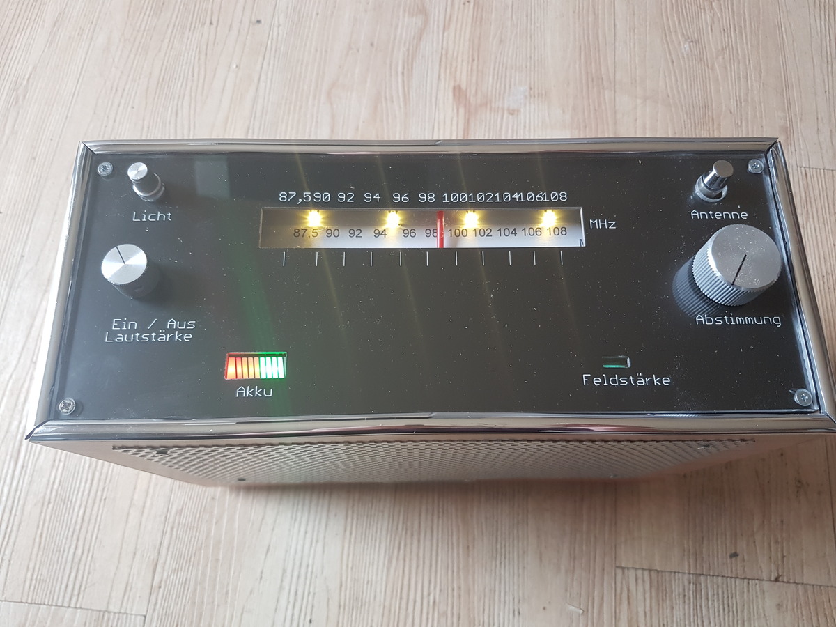

von Matthias (Gast)
Und hier das Finish
von Karadur (Gast)
Ist chic geworden.
von herbert (Gast)
Schön , gefällt mir...
