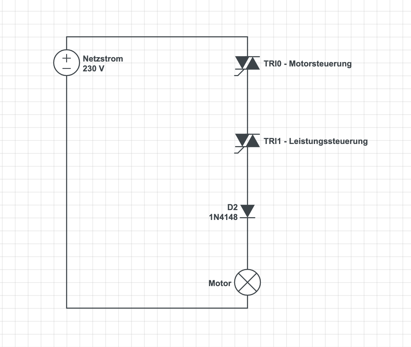

3. Lässt sich die Schaltung des Motors (230V, Gleichspannung) aus dem
angehängten Bild ableiten? Ich überlege, die Platine quasi nachzubauen
und dann den Arduino direkt mit der Motorsteuerung zu beschäftigen,
anstatt über den werksseitigen Prozessor zu gehen.

von Harlekin (Gast)
Frank Kaltenbach schrieb:
> der USB Port von meinem Laptop, der zum programmieren angeschlossen war
> ist auch hin.
Über den angeschlossenen USB-Port, Laptop und PC-Netzteil wurde der
Gleichrichter an PE kurzgeschlossen. (links unten in
"Bildschirmfoto_2020-01-07_um_00.44.11.png")

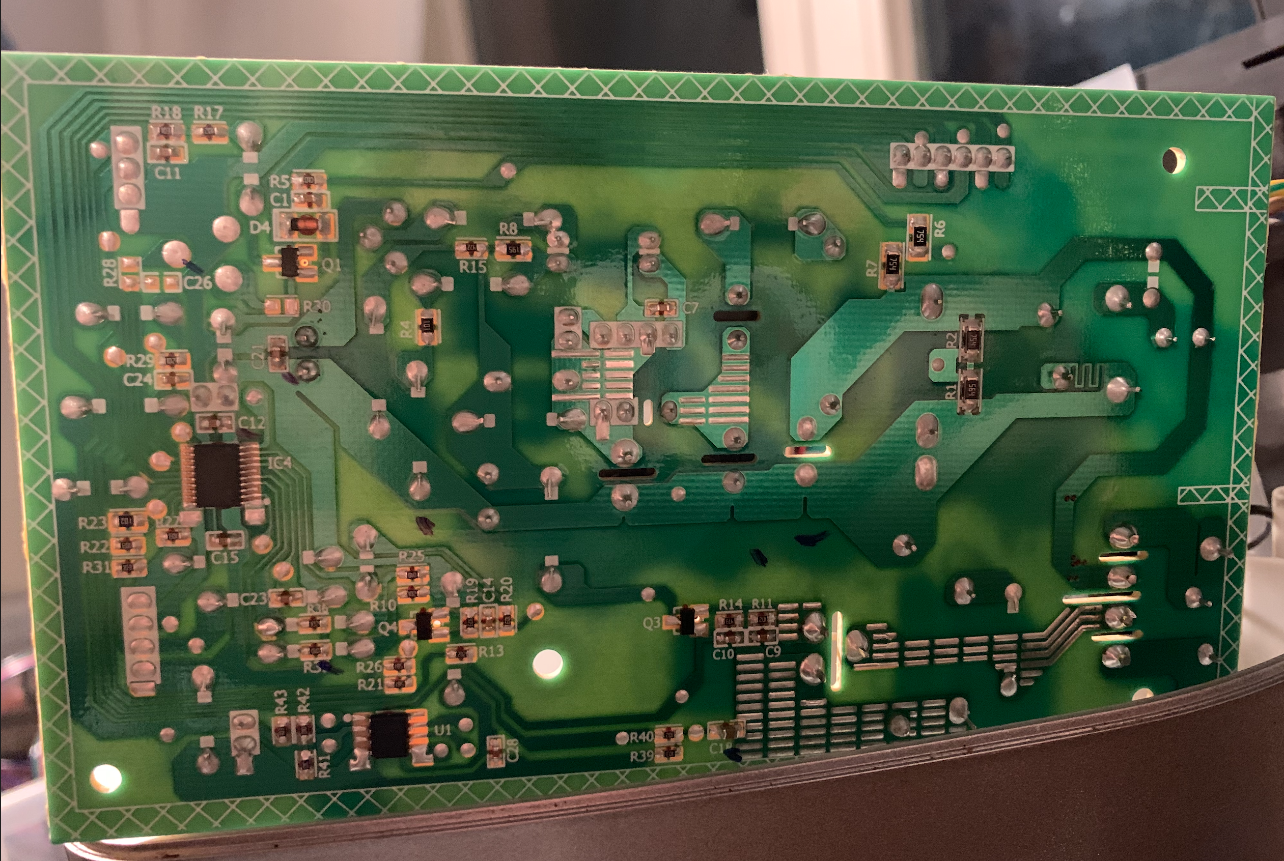

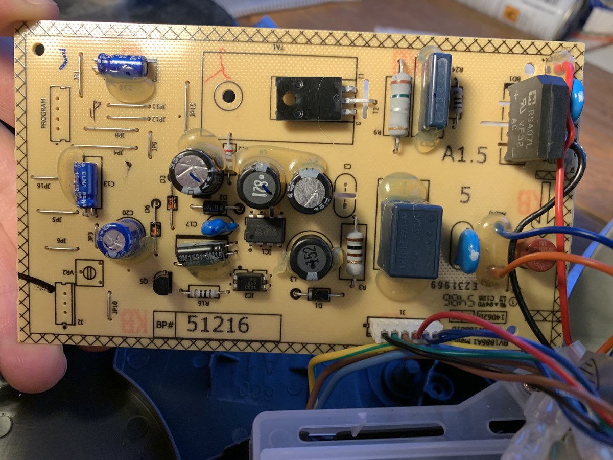

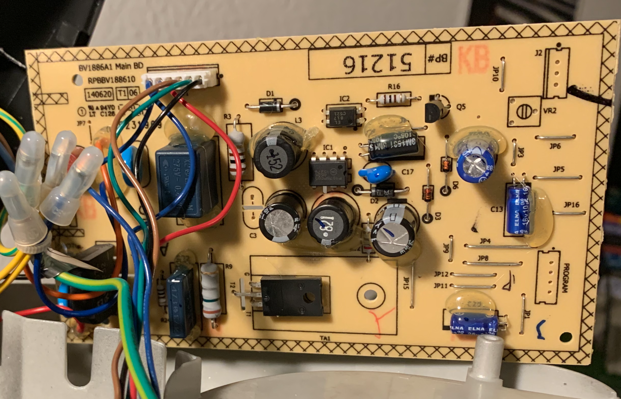

von Hannes J. (pnuebergang)
Spontan hätte ich auch gesagt, galvanisch nicht getrenntes Netzteil und
der nicht zu sehende Transformator würde auch dafür sprechen.
Rein akademisch bin ich aber darüber erstaunt, dass sich ein EL817
Optokoppler (IC2) und vermutlich ein Y-Kondensator (C17) auf der Platine
befinden. Der Schaltregler, ein NCP1075, wird im Datenblatt ebenfalls
für isolierte Netzteile beworben, schaltet hier aber L2.
Das sieht so aus, als ob der Entwickler den kürzesten Weg gegangen ist
um aus einem isolierten ein nicht isoliertes Netzteil zu machen.
Auf den ersten Blick kann ich auch den Leistungstransistor T2 nicht dem
eigentlichen Netzteil zuordnen. Der NCP1075 hat einen eigenen
Leistungs-MOSFET eingebaut. Das sieht mehr so aus, als ob der
Mikrocontroller auf der Unterseite die gesamte Stromversorgung
abschalten kann und T2 nicht Teil der Schaltregelung ist.

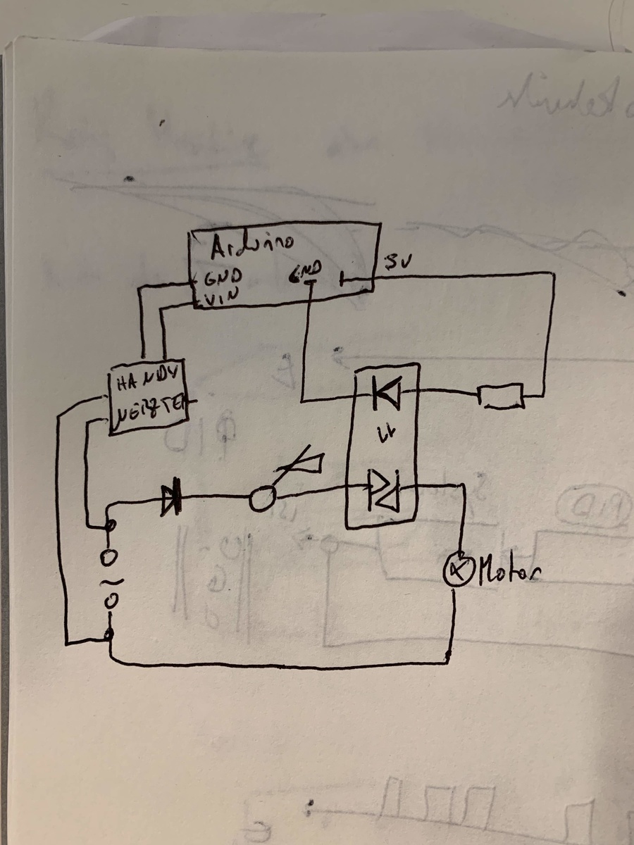

ist, und eine fertige Arduino-Steuerung, bei der es in der Logik auch
relativ egal ist ob sie nur einen Button überbrückt oder ein Relais
(dann auch potentialgetrennt, allerdings mit nervigem klacken?)
schaltet.

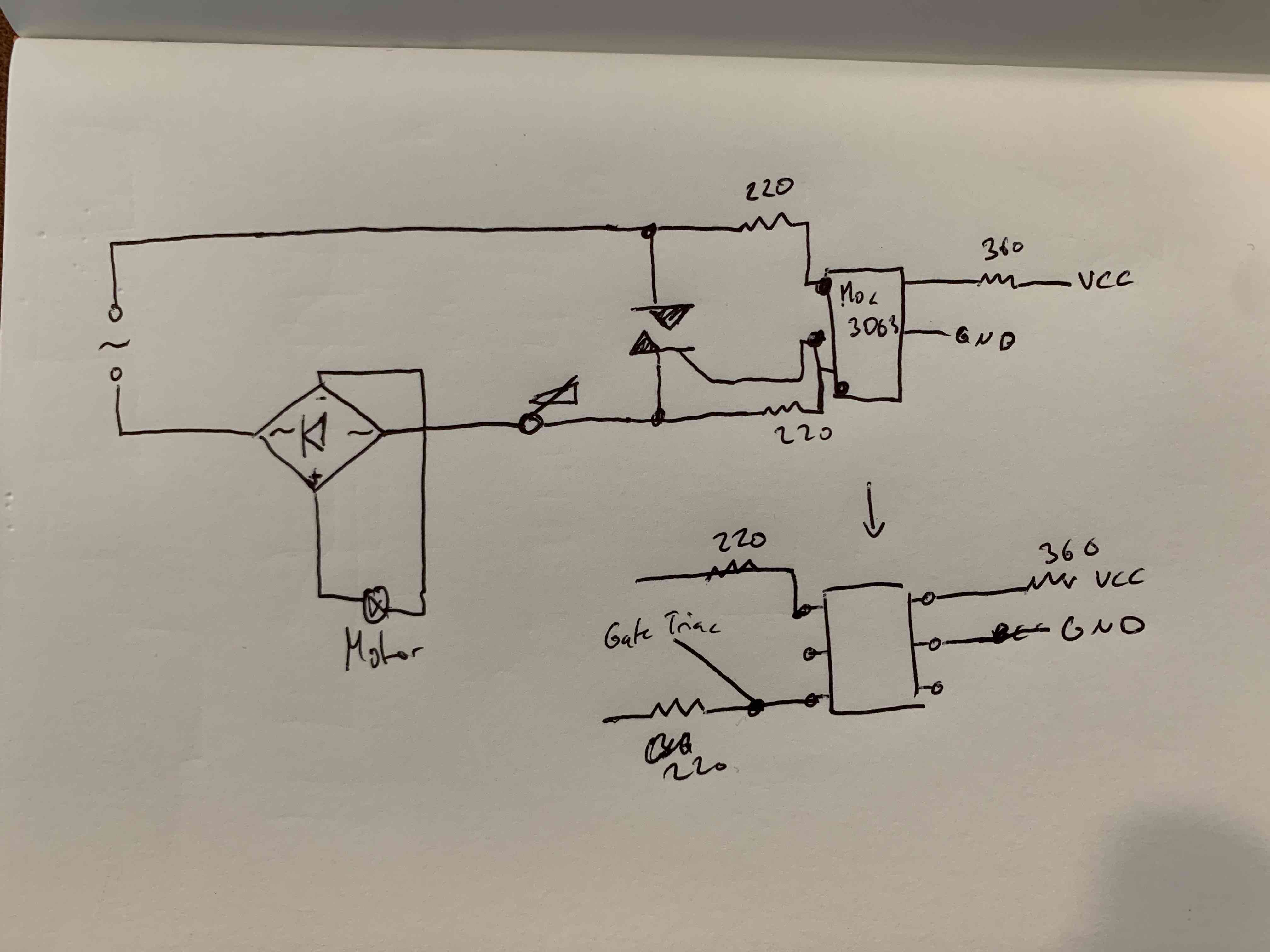

Deswegen würde ich nach wie vor gerne entweder die bestehende Schaltung
reparieren (und natürlich nie mehr meinen Laptop dran stecken) oder eine
(gerne sichere!) Schaltung bauen, um den Motor direkt anzusteuern. Binär
reicht mir da völlig, ich brauche keine Drehzahlsteuerung oder so.

von gk (Gast)
Die 5V werden vermutlich von IC1 direkt aus den 230V gewonnen, ist
wahrscheinlich defekt. Vermutlich ist auch der µC defekt. Dann wirds
schwierig. Den kann man zwar ersetzen, aber man benötigt das zugehörige
Programm. Der Motr wird wahrscheinlich von T2
(Thyristor/Triac)angesteuert.
Den müsste man dann vom Arduinio ansteuern. Das geht, wenn man die
entsprechende Ahnung hat und Große Vorsicht walten läßt.
gk

Ich habe auch wirklich keinen Ehrgeiz, das alles selbst zu bauen. Wenn
es also irgendwo ein Netzteil gibt, das mir gleich getrennte 5V für die
Steuerung und 230V DC liefert, liebend gern! Dann schmeiße ich alles aus
der Mühle raus, klemme  den Motor an den Gleichstrom, setze ein
Relais/Thyristor/Optokoppler (gibt's die für so hohe Spannungen?)
dazwischen und dann sollte gut sein, oder nicht?

Die Mühle ist ja sehr simpel aufgebaut:
• 1 Board für 5V Steuerung, 230V Gleichrichten und Steuerung Motor
• 1 Board mit Poti und LEDS für Zeiteinstellung - liegt an 5V an
• 1 Gleichstrommotor mit 2 Adern.
Wenn ich also den ersten Punkt durch ein Netzteil ersetze und zur
Ansteuerung des Motors nicht mehr als einen Thyristor brauche, ist sogar
deutlich weniger Risiko im Spiel.

von Thomas W. (goaty)
Schätze der Microcontroller auf der Unterseite ist kaputt, löte den aus,
ob dann 5V wieder dran sind.
Aber NUR mit Trenntransformator.
Dann könnte man die Schaltung reverse-engineeren, und über R13 / Q3
versuchen die Dimmerschaltung / Phasenanschnitt nachzubauen,
aber ehrlich gesagt glaube ich nicht daß du das hinbekommst und dazu zu
gefährlich.
Das ist nicht einfach Motor an, aus, da ist eine Art Dimmer mit drin.
Besorg dir eine neue Platine für die Mühle und laß die Finger in Zukunft
davon.
Die Netzspannung wird über den Brückengleichrichter gleichgerichtet aber
nicht geglättet, und dann mit dem Thyristor geschaltet, zumindest sieht

Ich liefere gern alles was geht - die Bilder oben zeigen ja schon ganz
gut, wie die Platine aussieht, fehlt noch irgendwas?
Von der Platine gehen wie gesagt nur 2 Kabel zum Motor, das rote und das
schwarze hinter dem Gleichrichter. Der 6-polige Stecker ist von der
bisherigen Steuerelektronik, wie oben beschrieben.
Orange und Dunkelblau mit Heißkleber liegt direkt am Netz.
Rot und Schwarz, Motor.
6er Pin:
Rot: VCC
Schwarz: GND
Grün: startet an GND die Mühle, beschriftet mit GRND_START_STOP
Braun: Wiper von Potentiometer, für Mahldauer
2x Blau: LED, auch gesteuert von der bestehenden Elektronik

von Harlekin (Gast)
Was steht auf dem T2 (Frontseite)?
Was steht auf dem Q5 (Flache Seite)?
von Frank K. (kaltenbachfrank)
Harlekin schrieb:
> T2
T43ST-600
G4068 VU
CHN 437
> Q5?
K442
A1266
GR
Der T2 ist meiner Ansicht nach einer der Anschlüsse vom Triac TA1. Die
anderen beiden sind T1 und G...
Der Thyristor ist in Wahrheit ein Triac, der vor dem Gleichrichter sitzt
und den Phasenanschnitt und damit den Effektivwert der "Gleichspannung"
einstellt.
Der Schaltplan ist eigentlich recht einfach. Um en Motor laufen zu
lassen muss einfach die Netzspannung angelegt und der Thyristor
durchgeschaltet werden. Wenn dann noch der R9 ganz ist und der
Gleichrichter funktioniert, dann läuft der Motor im Grunde schon los.
Ich würde das wie gesagt einfach mal mit einem Netkabel, einer Diode und
ganz ohne Kondensator ausprobieren...
Wäre das auch die Stelle, an der ich durch einen Optokoppler den Motor
ein- und ausschalten kann? Wenn ich das richtig verstanden habe müsste
ich hier ja nur so lang einen Steuerstrom anlegen, wie ich den Motor
laufend brauche, weil  ein Triac beim Phasenwechsel von selbst gelöscht
wird? Was auch bedeuten würde, dass der Timer maximal auf 1/50 Sekunde
genau wird (was mir auf jeden Fall reicht), oder?
Außerdem habe ich gelesen, dass ein blockierender Motor ja sehr viel
Leistung zieht - kann ich dem ebenfalls durch den Phasenanschnitt
entgegenwirken?
Und durch den Optokoppler hätte ich ja auch eine Potentialtrennung zum
Arduino.
Ich habe mal einen Screenshot angehängt, wie ich das verstanden habe.
Ich habe weder Gleichrichter noch Netzfilter in dem Tool gefunden, und
auch mir ist bekannt dass es bei Netzstrom kein + und - gibt. Ist das
Ganze dann doch so simpel?

von Frank Kaltenbach (Gast)
Sorry, vergesst den Schaltplan. Ich habe da zu universell gedacht und
wollte die Diode einfach als Platzhalter für einen Gleichrichter da
stehen lassen. Auch ist mir klar das beide Triacs noch gesteuert werden
müssen. Der von Reichelt mit 470K Poti und der andere dann eben über den
Arduino - falls die Spannungsdifferenz da nicht zu hoch ist?
Grüße
Lothar M. schrieb:
> irgendeine Verschaltungsskizze.
Skizze anbei. Nicht schön, aber selten.
Das Handynetzteil würde ich quasi komplett intakt lassen und statt dem
USB-Out einfach den Arduino direkt an 5V und GND vom USB Port
anschließen um mir ein bisschen Platz zu sparen.
Macht das mit der Diode vor dem Leistungsregler Sinn oder gehe ich dann
lieber auf volle Leistung und setze den Gleichrichter erst hinter den
Optotriac?
Grüße!
von Joachim B. (jar)
Joachim B. schrieb:
> 4,2V-6V rauskommen
Dem Arduino ist das an VIN ja auch relativ egal, was da reinkommt..
Joachim B. schrieb:
https://www.avrfreaks.net/forum/system-clock-prescaler-and-max-freq-vcc-clarification
Na gut, dann besorg ich mir mal ein dediziertes Netzteil.
Joachim B. schrieb:
> Fototriac
Könnt ihr mir da einen empfehlen? Ich war gerade bei Conrad, die gehen
alle nur bis 50mA oder so..
Ich habe nun einen BTA16-600B Triac mit einem MOC6063 Optokoppler
verbunden, allerdings legt die Mühle immer sofort los, sobald sie
Netzstrom bekommt.
Sobald ich das Gate vom Triac nicht verbinde, hört sie auf zu mahlen.
Strom ist gar keiner auf Arduino-Seite.
Hat jemand eine Ahnung woran das liegen könnte?
von Stefan F. (Gast)
Da fehlt ein Snubber. Deswegen ist der MOC3063 jetzt vielleicht schon
kaputt.
Außerdem hast du beim Triac vielleicht A1 und A2 (bzw T1 und T2)
miteinander verwechselt.
https://antwortenhier.me/q/verwendung-eines-rc-snubbers-mit-einem-triac-ist-dieses-design-sicher-60312966638
Ich dachte der Triac sei snubberless? Wie dimensioniere ich den snubber
bei der induktiven Last vom Motor am besten?
Kann ich irgendwie messen ob der Optokoppler hin ist?
So, die Mühle ist wieder zusammengebaut und funktioniert 1A. Ich habe
mir sogar das Feedback zur Geschwindigkeit zu Herzen genommen und die
Mühle mahlt nun deutlich langsamer.
Ich habe die Schaltung noch um einen Snubber ergänzt, bin nochmal sicher
gegangen dass ich A1 und A2 nicht vertauscht habe und habe einen neuen
MOC6063 eingesetzt.
Außerdem habe ich die beiden Widerstände vor dem Optokoppler zur
Sicherheit auf 1kOhm erhöht.

von Mike J. (linuxmint_user)
> habe einen neuen MOC6063 eingesetzt.
Du meinst MOC3063. Dessen IR-Diode braucht mindestens 5mA damit der
interne Triac durchschaltet.
An ihr selbst fallen bis zu 1,0 bis 1,2V ab.
Spannungsabfall über den Widerstand: 1kOhm*5mA=5V
Bei 1kOhm brauchst du also mindestens 6,0 bis 6,2V als
Versorgungsspannung damit es funktioniert.
Ich lasse immer etwa 7mA über die LED fließen, nur um sicher zu gehen.
Hast du nicht eigentlich nur 5V oder 5,2V zur Verfügung? Es ist ein
Wunder dass es mit dem geringen Strom (~4mA bei 5V Spannungsquelle) noch
funktioniert.
Mike J. schrieb:
> 1kOhm*5mA=5V
Nee, ich meine die Widerstände zwischen 230VAC und dem Optokoppler auf
Triac-Seite.
Aber wo ich das gerade sehe - ich habe 360ohm als Widerstand vor der
Sendediode. Damit sollte die wohl klar kommen, oder?
Etwa 10mA bei 5V, das ist okay.
> Triac-Seite.
Bei dem MOC kommt ein 360 Ohm und 330 Ohm Widerstand hin. Wenn der
Widerstand zu groß ist, dann schaltet der Triac im MOC den großen Triac
vielleicht nicht durch. Der Schaltplanvorschlag im Datenblatt wurde
schon richtig durchdacht.
