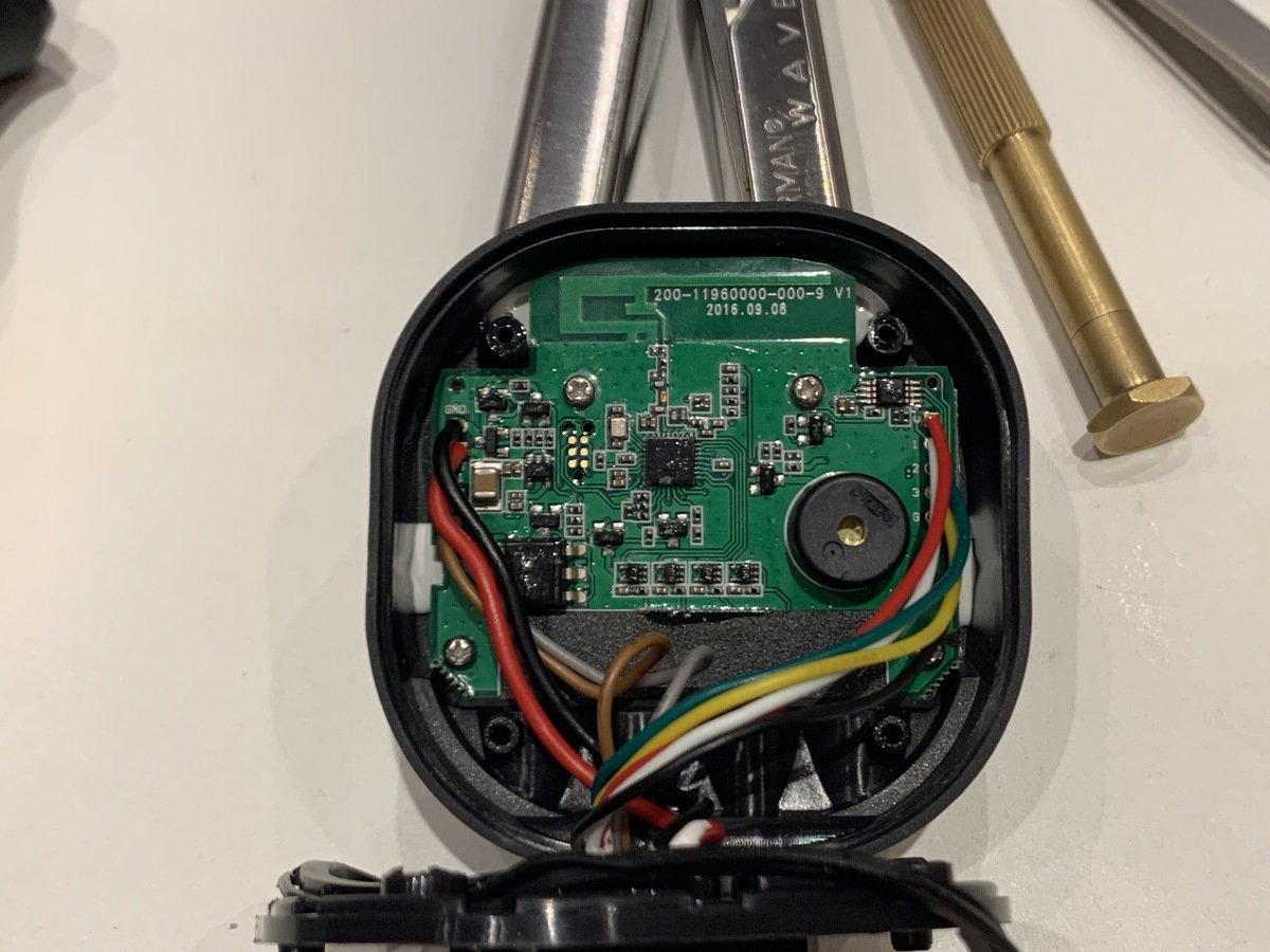

Hallo zusammen, haben uns kürzlich für unseren Smoker einen Weber iGrill 3 Bluetooth-Thermometer gekauft. Im Prinzip sehr nett gemacht, aber leider ist die Bluetooth-Verbindung sehr sehr schwach und unzuverlässig. Der Smoker mit den Sensoren und dem iGrill-3-Sender steht auf dem Balkon und direkt durch die Glasbalkontür innen auf dem Tisch, also in ca. 3m Entfernung, liegt das Smartphone mit der App. Und es geht alle paar Minuten die Verbindung verloren und man muss dann draussen in der Kälte wieder das iGrill 3 aus/einschalten, dann fängt sich's erstmal wieder und geht wieder eine Weile. Mal ein paar Minuten, mal eine halbe Stunde. Meist aber nur ein paar Minuten. Und das nervigste ist, dass sich die Verbindung meist nicht wieder erholt. Wäre ja nur halb so schlimm, wenn sie sich sofort wiederfinden sobald man näher rangeht. Jetzt habe ich interessehalber das Teil mal aufgeschraubt. Im Prinzip alles auf einer Platine, scheint ein Prozessor zu sein, der auch gleich Bluetooth 4.0 integriert hat. Leider ist ein Lack über der Platine und man kann die Prozessorbezeichnung kaum mehr lesen. Meine Frage ist: da ist ja nur eine Platinen-Antenne vorhanden, man sieht sie auf der Platinenoberseite. Kann ich die Verbindung verbessern wenn ich da irgendein anderes Antennenkonstrukt da dranbastle? Lg, Conny

Conny G. schrieb: > draussen in der Kälte Klappts besser, wenn das Teil nicht im Frost liegt? Kalte Batterien könnten den Stromspitzen einfach den Mittelfinger zeigen... Conny G. schrieb: > direkt durch die Glasbalkontür Klappts besser, wenn die Tür auf ist? Nur weil du da durchsehen kannst bedeutet das nicht das da keine RF-Abschirmung passiert, z.B. durch Metallbedampfung. Und so wie die Antenne aussieht, hat die eine Richtung. Versuch mal jeweils nur eine Achse um 90° zu drehen, evtl. findest du eine Position die besser geht. Eine andere dranfrickeln wird m.E. nix. Kann man probieren, Chancen das es besser wird sind aber eher schlecht: die Anpassung geht wahrscheinlich verloren, und die Kabeldämpfung macht den Rest.

Conny G. schrieb: > da ist ja nur eine Platinen-Antenne vorhanden, man sieht sie auf der Was heisst da "nur". Das ist eine der besseren Konstruktionen die mir untergekommen ist. Mit einer externen Antenne wirst du nicht viel mehr rausholen können, sofern es keine Richtantenne ist. Bist du sicher dass es ein Empfangsproblem ist und nicht ein Software/Firmwareproblem?

Nabu schrieb: > Conny G. schrieb: >> da ist ja nur eine Platinen-Antenne vorhanden, man sieht sie auf der > > Was heisst da "nur". Das ist eine der besseren Konstruktionen die mir > untergekommen ist. Mit einer externen Antenne wirst du nicht viel mehr > rausholen können, sofern es keine Richtantenne ist. > > Bist du sicher dass es ein Empfangsproblem ist und nicht ein > Software/Firmwareproblem? Anfrage beim Weber Support läuft, die haben mir alles geraten, was ich selber schon versucht habe. Ich glaube, dass sie grundsätzlich mit der Reichweite ein Hardwareproblem haben, aber auch ein Softwareproblem, dass kein dynamischer Reconnect gemacht wird.

Ich habe mit jetzt den oben verlinkten Thread zur externen Bluetooth-Antenne durchgelesen. Und das steht auch, dass eine Antenne auch immer eine gute Groundplane braucht. Nun ist ja genau das einer der größeren Kompromisse der Platinenantennen. Aber dazu fiel mir ein, dass dieses Weber-Thermometer normalerweise in einen Webergrill eingesteckt / eingeschnappt wird, dazu sind unten Halteklammern. Könnte es sein, dass diese auf Gnd liegen und so der Platinenantenne durch den Grill eine große Groundplane verschaffen? Dann bekäme ich Standalone, ohne das Weber Grillgehäuse, nie eine vernünftige Verbindung hin....
Conny G. schrieb: > Könnte es sein, dass diese auf Gnd liegen und so der Platinenantenne > durch den Grill eine große Groundplane verschaffen? Wie wäre es mit testen? Multimeter, Durchgangsprüfung.. Vom uns hat so ein Teil vermutlich kaum jemand.

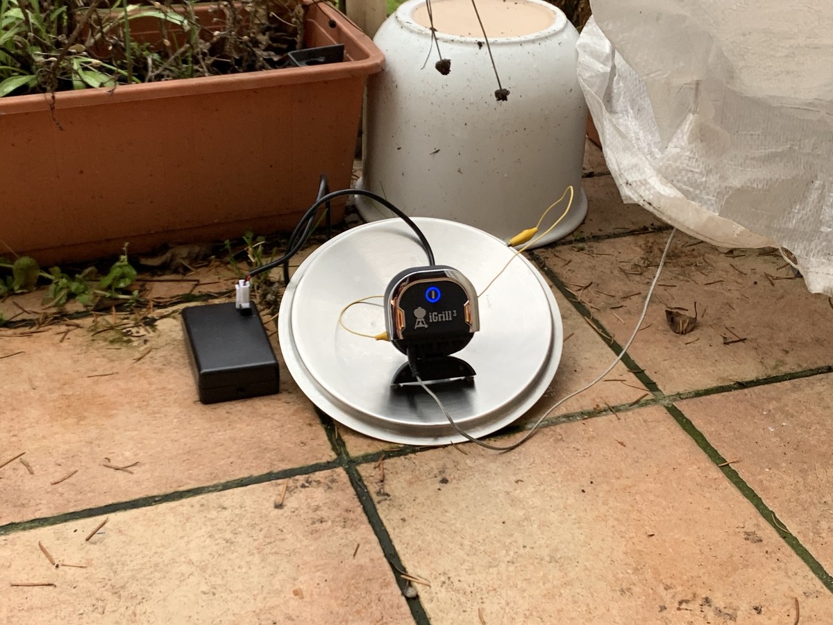

Leg doch das Teil mal zum Test auf ne größere Metallfläche, etwa auf nen umgedrehten Kochtopf! dann hst Du eine Goundplane. Wirds besser? mfg

Kilo S. schrieb: > Conny G. schrieb: >> Könnte es sein, dass diese auf Gnd liegen und so der Platinenantenne >> durch den Grill eine große Groundplane verschaffen? > > Wie wäre es mit testen? > Multimeter, Durchgangsprüfung.. Ja, das mach ich. Konnte das heute Nacht nicht mehr probieren, aber wollte den Gedanken gleich mal loswerden. Johannes S. schrieb: > suche mal im Grillsportverein, da gibt es auch Beiträge zu diesem > Thermometer. Schon länger gegoogelt, gibt nicht viel dazu. Gelegentlich mal was zu schwacher Verbindung, aber keine Lösung. ~Mercedes~ schrieb: > Leg doch das Teil mal zum Test auf ne größere Metallfläche, > etwa auf nen umgedrehten Kochtopf! > dann hst Du eine Goundplane. Genau das werde ich tun. Laberkopp schrieb im Beitrag #6099167: > Gib das Ding zurück und kauf dir ein anständiges Gerät für ein > Drittel > des Preises dieser Weberkrücke. Es hat noch eine letzte Chance, dann gehts zurück.
Test abgeschlossen, Null Verbesserung. Verbindung war nach kaum 1 Minute dahin. Ich prüfe jetzt mal noch, ob die Metallklammer auch mit GND verbunden ist und mache das, wenn nicht. Wenn das nicht tut, dann war's das, lieber iGrill 3.

Dann liegt es nicht an der Antenne. Schrott ist Wertvoll, denke Dran! :-P Schicks zurück. mfg
Weiter recherchiert. PCB als Groundplane reicht sogar voll aus. Es ist anscheinend sogar so, dass bei 2.4 Ghz eine kleinere Groundplane bessere Ergebnisse (Antenneneffizienz) liefert. Aber ich habe mal recherchiert wieviel die Dämpfung eine Isolierglasscheibe eigentlich hat. Und da scheint bei modernen Scheiben schon drastisch zu sein. Habe testweise mal den Richtfunk-Accesspoint, der von dort innen zur Garage zeigt mal von der Fensterscheibe zum Fensterrahmen und zur 50cm Ziegelwand bewegt und interessanterweise habe ich beim Fensterrahmen (Holz) volles Signal zum Gegenüber, bei der Ziegelwand nur von 1 von 3 (die gelbe LED = kritisch), bei der Isolierglasscheibe 2 von 3. Das bedeutet die Isolierglasscheibe dämpft ordentlich und das könnte auch die Reichweite des Bluetooth 4 hier killen, je nachdem welche Sendeleistung und demnach geplante Reichweite hier implementiert ist. Die Weber-Seite sagt jedenfalls das iGrill gehe ab 30 Feet = 10 Meter (gemessen an der Signalstärke) in Sleep und wacht bei 5 Feet = 1,5 Meter wieder auf. https://weber-igrill.weber.com/hc/en-us/articles/360023718432-My-iGrill-3-seems-to-have-turned-off-while-still-in-use-How-can-I-fix-this- Es könnte nun natürlich sein, dass das Signal durch's Fenster den 10 Metern entspricht und das iGrill in Sleep geht. Dafür spräche, dass die blaue LED gelegentlich blinkt. Bei vorhandener Verbindung sollte sie fest leuchten. Bei Verbindungsaufbau blinkt sie schnell. Kann da ja mal den Gegentest machen und hier in der Wohnung prüfen, was bei 1, 3, 10 Metern so passiert. Das hilft mir natürlich alles nix, wenn mein "Use Case" ist, dass es durch's Fenster gehen muss... Ich glaube das ist eine Scheisslösung. :-)

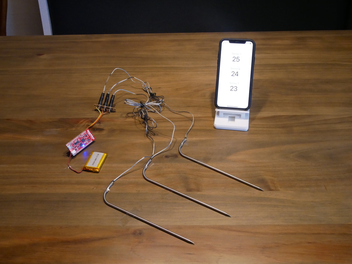

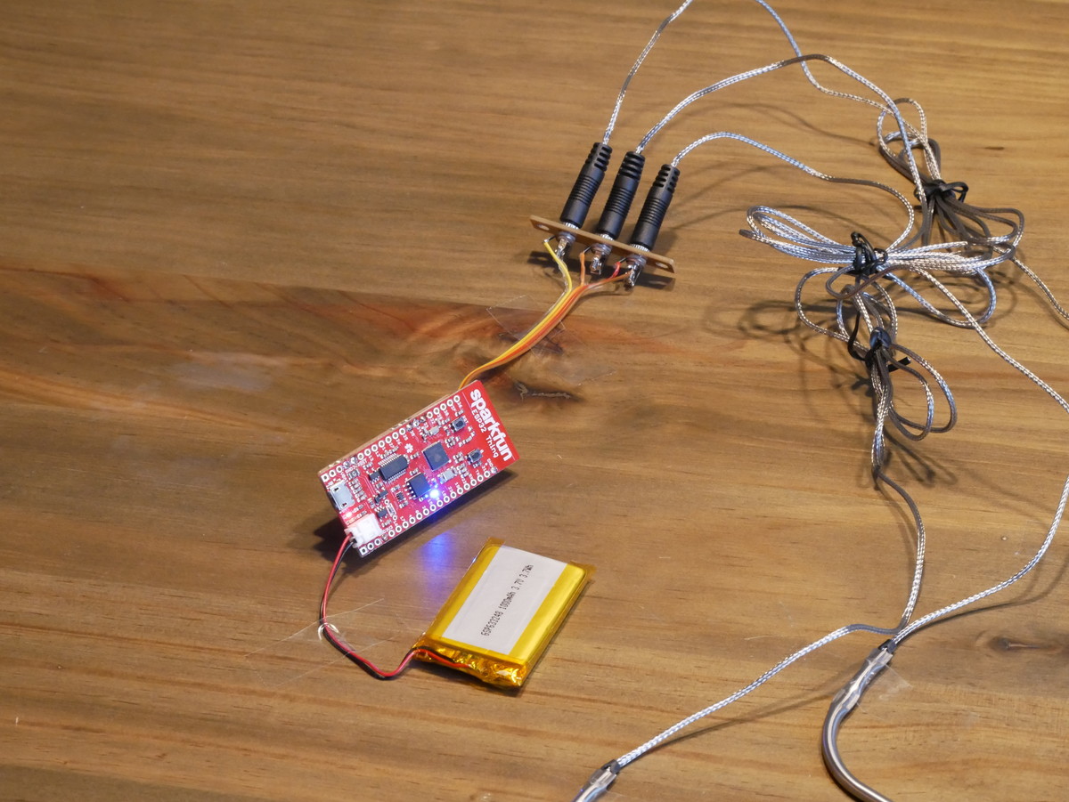

So, mein Smoker-Thermometer läuft! Hier ein Video mit Demo: https://youtu.be/om7Q5ubl3a4 Ca. 4 Abende Aufwand, also um die 15-20h. Jetzt braucht es noch ein Gehäuse per 3D Druck, dann ist es Einsatzbereit. Hardware: * ein ESP32 Modul von Sparkfun "ESP32 Thing": https://www.sparkfun.com/products/13907 Highlight: Bringt schon einen LiPo Lader mit, sonst alles recht Standard. * 3 NTC-Sensoren von Mumbi für 13 Euro https://www.amazon.de/gp/product/B07DKXQGFY/ Geht auch noch billiger (3 für 8 Euro), da waren die Reviews aber weniger gut, wennn ich richtig erinnere Sind NTCs mit 200kOhm bei 25 Grad. Software: * ESP32 mit Arduino-IDE programmiert. Ja, gruselig. Aber schnell für so eine Anwendung. ADC initialisieren, Wifi verbinden, Async Webserver starten. In der Hauptschleife jede Sekunde die 3 Sensoren abfragen. Der Webserver antwortet auf Request auf / mit einem JSON-Dokument mit 4 Temperaturen (sind aber nur 3 hardwareseitig implementiert). * Eine iPhone App, selbst erstellt, meine erste. Ist ganz simple & primitiv mit nur 160 Zeilen Code. :-) Fullscreen-View mit weißem Hintergrund. 3 Labels für Headlines initialisieren, 3 Labels für die Temperaturanzeige, eines für HTTP-Fehlermeldung. Per Timer alle 20 Sekunden über HTTP-Request das ESP32-Modul abfragen, JSON-Dokument auswerten, Temperaturwerte anzeigen. Falls es beim Request zu einem Fehler kommt "Keine Verbindung" anzeigen im Fehler-Label. Akku: Laufzeit des LiPo-Akku mit 1.000mAh nomineller Kapazität muss ich noch systematisch ermitteln. Heute läuft das ESP den größten Teil des Tages dran - 10 Stunden? -, aber zum einen habe ich nur zeitweise die iPhone-App aktiv gehabt und ohne HTTP-Requests weniger Wifi und damit weniger Strombedarf. Ist also noch nicht wirklich repräsentativ. Und zum anderen weiss ich die echte Kapazität des Lipo nicht, die sehe ich beim nächsten Laden. Die Laufzeit müsste schon mindestens 12h sein, damit die Überwachung über Nacht laufen kann, wenn man mal solange räuchert.
Mit einem LiPo-Akku von 850mAh Kapazität hält der Smoker-Monitor für 14 Stunden, das ist erstmal ausreichend. Man kann aber das Vorgehen noch optimieren indem man nur 1x pro Minute die Temperatur an einen Cloud-Dienst schickt und mit der iOS-App den Cloud-Dienst abfragt, dann kann der ESP für eine Minute in Tiefschlaf gehen. Aber hier ist für mich Aufwand/Ergebnis jetzt erstmal im richtigen Verhältnis :-)
