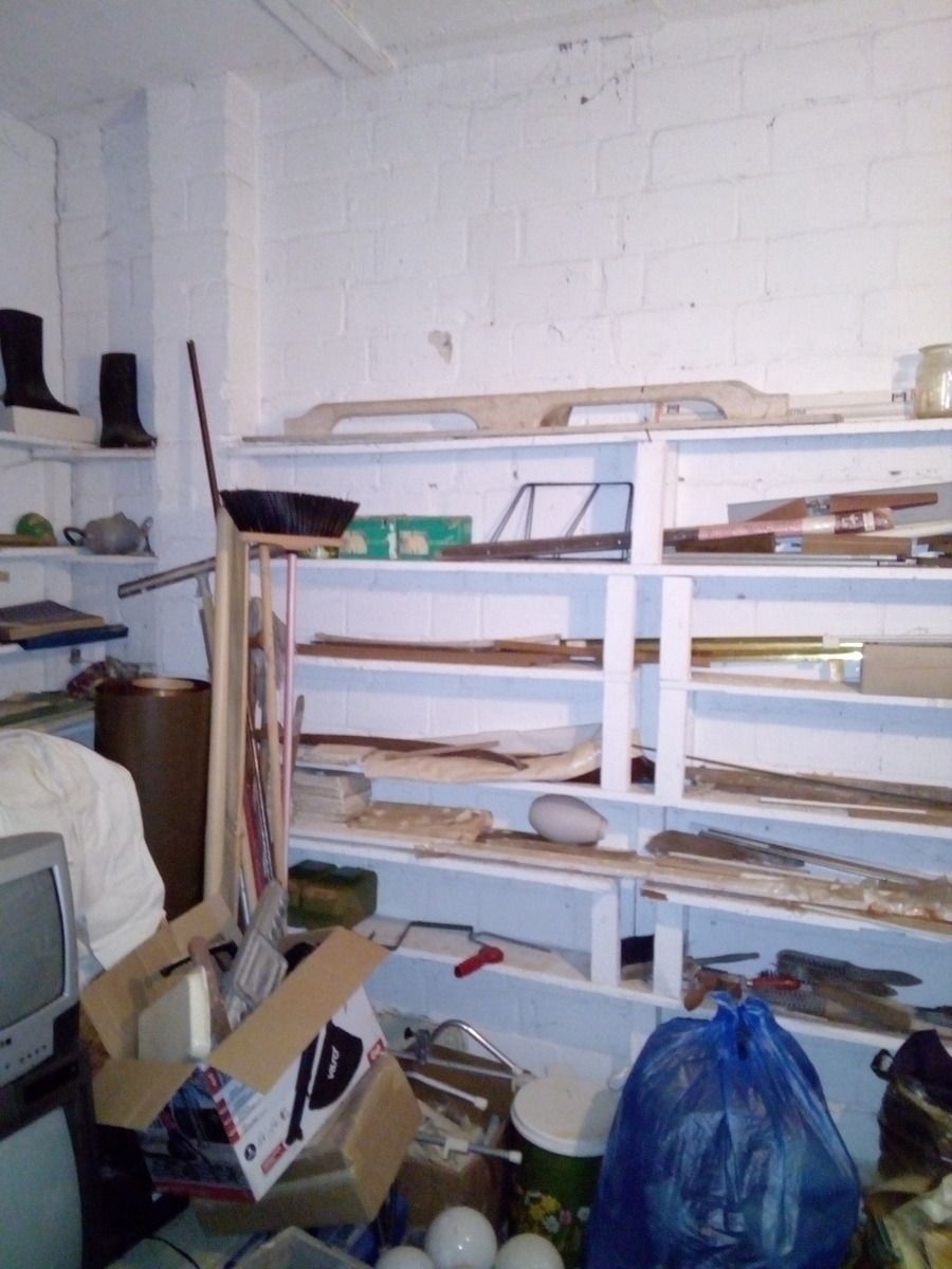

Hallo Leute, ich habe in einem Anbau einen Lagerraum, den ich entmüllen
und dann für die Lagerung von Werkzeugen und Materialien nutzen will.
Der Raum hat eine Steckdose, elektrisch Licht aber keine Heizung. Der
Raum hat ca. 1,5 Außenwände und ist relativ feucht. (Nebenan ist ein
Lagerraum mit 3 2000Liter Tanks Heizöl). Die darin ca. 40 Jahre
gelagerten Gegenstände sind alle feucht geworden und haben einen leicht
schimmligen Geruch angenommen, d.h. ich werde 95% des Plunders entsorgen
müssen. Die Regale die auf dem Foto zu sehen sind haben nur eine geringe
Tiefe, auch sie werden wohl dran glauben müssen. Was kann ich nun tun,
um den Raum in Zukunft besser gegen Feuchtigkeit zu isolieren? Ich
denke, das Dach ist intakt, sollte ich natürlich vorher prüfen, aber

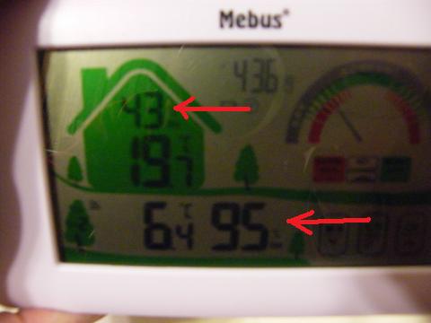

von BitPulse (Gast)
Hallo, sicherlich wäre es nicht ganz verkehrt zunächst einmal die
Luftfeuchtigkeit zu messen, eventuell auch einen Luftentfeuchter
zu benutzen, wenn kein Kauf beabsichtigt ist dann Event. ausleihen?
Dann mal ne Weile laufen lassen und danach beobachten wie sich die
Luftfeuchtigkeitswerte verhalten / wieder einpegeln.
von Dunno.. (Gast)
Erstmal rausfinden wo das Wasser herkommt. Decke, Wände (Erstkontakt
außen?), Boden (Horizontalsperre vorhanden?)
Oder doch nur warme feuchte Luft aus dem Wohnraum?
Im Sommer luftdicht halten, maximal nachts lüften, im Winter nach außen
zwangs lüften hilft bei kühlen (Keller) räumen
Wenn wirklich Wasser von außen kommt, muss die Ursache weg oder du
lagerst halt nichts was feuchtigkeitsanfällig ist (Textilien, Leder,
Papier, Holz..)
von Dirk B. (dirkb2)
Das kann auch Kondenswasser sein.
Kalter Fußboden/Wände und im Sommer sehr warme Luft.

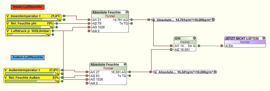

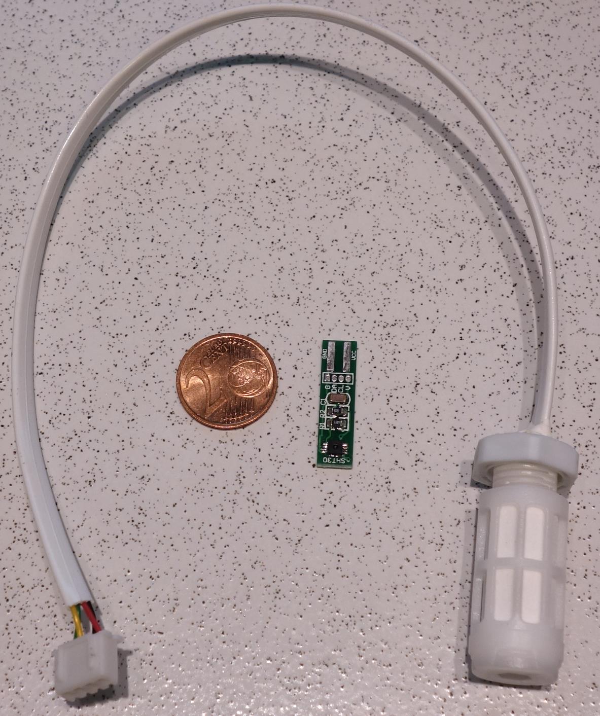

von MaWin (Gast)
Diethelm schrieb:
> Was kann ich nun tun, um den Raum in Zukunft besser gegen Feuchtigkeit
> zu isolieren?
Sicher dafür sorgen dass das Dach dicht ist und kein Wasser aussen an
der Wand steht, aber das scheint dir klar und erfüllt.
Luftdicht wie ein Plastikhaus mit blower door test wird der Raum aber
nicht sein, sondern Ritzen und DlSpalte in Türen und Fenstern haben
Also richtig Lüften. Fenster auf, wenn die absolute Luftfeuchte draussen
geringer ist als die drinnen. Abschätzen kann man vergessen, also
Hygrometer mit Aussensensor und Absolutanzeige, oder gleich ein
automatischer Fensteröffner oder gesteuerter Ventilator (der kostet dann
aber dauernd Strom). Die Theorie, im Winter auf, im Sommer zu, passt
nicht immer, ausserdem sind die Sommer zu lang.

Diethelm schrieb:
> Der Raum hat ca. 1,5 Außenwände und ist relativ feucht.
Auf dem Foto kann man zumindest im oberen Teil keine aktuellen
Feuchte-Schäden erkennen, sonst wäre wahrscheinlich schon Farbe
umfangreich abgeblättert.
was sind 1,5 Außenwände?
wie hoch ist die relative Luftfeuchtigkeit?
WO ist die Feuchtigkeit? Boden, Wand unten, Wand oben?
Besorge dir ein preiswertes Wand-Feuchte-Messgerät, das liefert
zumindest Anhaltspunkte.

von oszi40 (Gast)
NUR Lagerung? Also keine Heizung nötig?
1.Luftfeuchtigkeit innen und außen messen und NUR lüften, wenn es
draußen nicht feuchter und wärmer als innen ist. Besonders im Sommer
wird oft der Fehler begangen, kalten Keller bei Hitze zu lüften. Diese
warme Luft kondensiert dann in den kalten Ecken des Kellers!
2.Bauliche Mängel suchen. Kaputte Dachrinne? Außenwand ungenügend
isoliert, Teeranstrich schon zerbrödelt? Aufsteigende Feuchtigkeit aus
Fußboden?
3.Ein elektrischer Trockner kann etwas helfen die LUFTfeuchtigkeit zu
verringern. Bis Mauern nach Hochwasser trocken sind, kann Jahre dauern.

von Diethelm (Gast)
Hallo liebes Forum, erstmal vielen Dank für die vielen Hinweise, ich
muss die nochmal alle durcharbeiten und das wesentliche für mich
herausarbeiten. Als ich den Thread gestartet habe, dachte ich eigentlich
das wichtige alles erwähnt zu haben, aber nun sehr ich, vieles habe ich
blöderweise gar nicht erwähnt, so daß ihr die Kristallkugel bemühen
musstet. Also es ist Eigentum und ebenerdig ohne Keller darunter. Es
gibt keine Fenster, nur eine Holztür mit einem kleinen Fenster, das man
natürlich nicht öffnen kann. Die 1,5 Außenwände kommen daher, das
daneben eine Werkstatt ist die versetzt steht und die Außenwand nur zur
Hälfte abdeckt. Eure Hinweise, das die Feuchtigkeit vielleicht über den
Fußboden kommt, muss ich überprüfen. Habe doch zwei identische
Wandfeuchtemessgeräte vom Discounter. Ein Kompressor- Luftentfeuchter
hat bei der momentanen Temperatur nicht recht funktioniert, ich habe ihm
einen 1500W Heizlüfter zur Seite gestellt, da hat er in 24 Stunden ca. 3
Liter Wasser gesammelt, im Raum war's wie in der Sauna und hat muffig
gerochen. Den Tip mit dem automatischen Lüfter der nur, wenn innen mehr
Luftfeuchtigkeit als draußen ist, lüftet scheint mir stichhaltig zu
sein! Müsste ich dann zwei Lüfter in gewisser Entfernung einbauen, einer
pustet rein, der andere raus? Dann war noch das Stichwort mit der
Horizontalsperre. Morgen mal schauen, jetzt muss ich ins Bett. Gut's
Nächtle :-)
von oszi40 (Gast)
DAS wird teuer bei 0,30€/kWh werden. Ventilator zur Luftverteilung und
Trockner sollten eigentlich reichen. Aber lass die Tür zum Heizraum
zu!!! Diese warme Luft kann bei 20 Grad 20 Gramm Wasser pro m³ aufnehmen
und im 10 Grad kalten Lager sind dann 10 Gramm Wasser "übrig", die in
einer kalten Ecke kondensieren!
von Gerne auch (Gast)
F. F. schrieb:
> Ja, ich hatte einen Schimmelwächter gebaut.
> War mein erstes Projekt.
Ich glaube es war wer anderer, der das im Nebengeschäft machte, aus
Österreich kam und dem im Marktforum gerne gewerbliche Absichten
vorgeworfen wurden. Ich weiß nicht, ob er das jemals überhaupt im Forum
beworben hätte, bin aber über seine Webseite drauf gekommen. Kleine,
unkomplizierte und pfiffige Lösungen für Feuchtigkeitsprobleme im Haus.
> sein!
Ja, hatte MaWin ja schon konstruktiv beigetragen. Unkompliziert und
preiswert realisierbar und betriebssicher ohne Aufsicht. Es gibt
einfache, gekapselte und günstige Rohrlüfter und dazu passend flexiblen
Schlauch wie beim Abluft Wäschetrockner. Dann noch eine kleine Regelung
mit Feuchtesensoren und Relais, z.B. mit Arduino oder Clone und fertig.
Braucht nur seine Zeit.

von michael_ (Gast)
> gerochen.
Ein Nebengebäude ohne Fenster kriegst du nie sauber.
Den Schimmel kannst du nur niedrig halten.
Alles ausräumen und mit Kalk streichen.
Diethelm schrieb:
> ich habe ihm
Klar.
Aber am nächsten Tag machst du die Tür auf und die 3l sind wieder drin.
Jede Garage hat Lüftungsöffnungen. Warum wohl?
Da die relative Luftfeuchtigkeit temperaturabhängig ist, ist das schwer
zu vergleichen.
von Udo S. (urschmitt)
> zu vergleichen.
Man muss natürlich die absolute Feuchte vergleichen. Es gibt Tabellen,
um von der relativen auf die absolute Luftfeuchte umzurechnen, und fast
alle Feuchtesensoren messen auch die Temperatur.
Das wurde hier auch schon öfter thematisiert.
ich vermisse hier den Begriff Taupunkt.
man sollte immer diesen im Blick haben und wenns passt, lüften
"taupunktgesteuerte Lüftung"

Sebastian S. schrieb:
> Bei einer Automatik aus Lüfter und Feuchtesensor ist zu beachten, dass
> die Teile sehr demokratisch sind: Also ist es innen "zu" feucht, springt
> der Lüfter an. Auch wenn es draußen noch feuchter ist;-)
Ja, solche saudummen Geräte gibt es.
Aber es gibt auch ordentliche, die die absolute Feuchte vergleichen.
von Sebastian S. (amateur)
Dann brauchst Du aber das volle Programm (und eine dazu passende
Geldbörse) um innen UND außen zu Messen. Nur so gibt es etwas zum
Vergleichen.
Denn egal ob absolut oder relativ: Eine Messstelle reicht nicht.

Ich muss nochmal schreiben, wie das alles aussieht. Der Raum ist
ebenerdig, ohne Keller, daneben ist ein Lagerraum mit Heizöltanks. Die
Ölheizung ist im Nachbargebäude, 8 Meter entfernt. Mich wundert, das
niemand vorgeschlagen hat, ich sollte die Außenwände mit
Steinwollplatten oder Styropor und Rigipsplatten Isolieren. Was spricht
gegen isolieren? Liebe Grüße

Also nochmal: Es ist weder Keller noch Wohn- oder Arbeits- sondern ein
ebenerdiger, sehr wahrscheinlich nur von außen zugänglicher Lagerraum
mit einer undichten Holztür in Außenwand Nr. 1, die eine fest verbaute
Scheibe drin hat. Sehr wahrscheinlich hat der Raum auch keinen weiteren
Zugang zu anderen Räumen, sondern nur diese eine Außentür. Nebenan, also
durch eine Wand getrennt, befindet sich das Öllager, aber sehr
wahrscheinlich nicht gleichzeitig der Heizraum. Auf der anderen Seite
ist ein Werkstattraum, der etwas nach vorne oder hinten versetzt ist und
diese Seitenwand nur zur Hälfte abdeckt. Das ist 0,5 Außenwand Nr. 2.
Auf der Rückseite, schätze ich, schließt das Wohnhaus an, also keine
Außenwand.
Wenn das so korrekt ist wäre mein Vorschlag mit dem Gasheizgebläse,
wider aller Gegenstimmen hier, gut umsetzbar. Mit einer Art Blower Door
mit unten Gebläse und oben Auslaß bekommt man den Raum damit schnell auf
Temperatur und kann ihn auch dort ein paar Tage halten, damit sich das
Mauerwerk langsam mit erwärmt. Das Gebläse hat den zusätzlichen Effekt
des erzwungenen und hohen Luftaustausches durch den Blower Door Auslaß.
Das kann auch nur als Gebläse ohne Heizer für Luftspülung laufen, damit
den rechthaberischen Gegenstimmen hier Genüge getan ist. Damit bekommt
man in kurzer Zeit eine initiale Trocknung der 40 jährigen Feuchte hin
und kann dadurch evtl. auch besser dem Feuchtigkeitseintritt auf die
Spur kommen. Der Raum ist dann sehr schnell wieder nutzbar. Der
zusätzliche Wassereintrag durch die Gasverbrennung sollte dabei wenig
ins Gewicht fallen bei dem hohen Luftstrom, wenn mancher hier schon 2-3
Liter Wasser täglich alleine mit dem Entfeuchter rausbekommt. Vorteil:
Die kWh kostet maximal die Hälfte von Strom und die hohe Leistung, falls
nötig, bekommt man vllt. nichtmal am elektr. Hausanschluß. Auch ein
elektr. Heizer für sehr hohe Leistungen ist nicht mal eben so zu haben.
Danach dann für die Langzeit ein System für den geregelten Luftaustausch
einbauen, z.B. Tür abdichten oder ersetzen, nach außen blasenden Lüfter
mit Verschlußklappe in die Tür, HT- oder KG- oder sonstwelches billiges,
dickes Rohr zum Luftausgleich von oberer Türecke zum anderen Raumende
z.B. nach ganz oben führen, damit eine möglichst gute Luftspülung
erreicht wird. Insekten- bzw. Nagetierschutz am Rohr nicht vergessen,
sonst hocken Familie Frettchen und Waschbär in der Hütte ;)

Kann zu einem Muff- und Schimmelproblem im Mauerwerk werden, wenn du die
Ursache nicht kennst und beseitigst. Vllt. die Dämmung dann mit
Hinterlüftung anbauen, damit die Feuchtigkeit abziehen kann. Zunächst
erstmal die 40 Jahre Feuchtigkeit wegtrocknen, sich was mit der Tür
einfallen lassen und sehen, ob es noch feucht wird.

von Diethelm (Gast)
Ich dachte bei den Styroporplatten auch an eine Dämmung im Innenraum. Da
wo auf dem Foto dieses Regal zu sehen ist. Das würde ich wegreißen (ist
sowieso nur geschätzte 10cm tief und passt nicht viel rein) und da diese
rosa Styro*** Platten an der Wand befestigen. Davor dann Rigipsplatten.
Aber das Argument, das man einen nicht geheizten Raum gar nicht
isolieren braucht leuchtet mir schon ein. Ob es so eine
Lüftungssteuerung mit Sensor innen & außen fertig zu kaufen gibt? Andere
werden doch wahrscheinlich ähnliche Probleme haben? Liebe Grüße

von michael_ (Gast)
Das Bild habe ich mir nochmal angesehen.
Alles was auf dem Boden gelagert ist, muß hoch!
Darunter bildet sich stauendes Kondenswasser.
Alles raus, was Frost nicht abkann.
Wasserfarbe, LCD-Displays...
Danach Lüftungsschlitze rein und die Natur machen lassen, was sie will.
In meiner Außen-Garage ist auch Holz, Karton, Autochemikalien usw.
Da müffelt nichts.
Das Fenster ist immer offen, bei +30° wie auch bei -20°C.

Der soll in die Berechnung der absoluten Luftfeuchtigkeit mit eingehen.
Bei Loxone machen die das so, siehe Anhang

Den SHT31 gibt es mit einer kleinen Menbran als Schutzabdeckung des
Chips.
Alternativ kann man bei Ali eine kleine Platine und ein Schutzgehäuse
kaufen.
