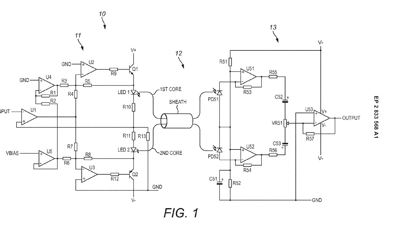

von Johnny B. (johnnyb)
Dave C. schrieb:
> We use a patented optical analogue technology.
Man könnte es der Patentschrift entnehmen wie es grob funktioniert.
Edit: Siehe Anhang

von Dave C. (dave_chappelle)
Cool, danke dafür!
Im Anhang das relevante Schema für den ganzen Apparat.
Irgendwie erstaunlich, dass man eine simple Verstärkerschaltung mit ein
paar LEDs und Optokoppler patentieren lassen kann.
EDIT: Per Definition ist die Übertragung demnach stufenlos, also analog.
Würde mich interessieren, warum diese Technologie nicht öfters zum
Einsatz kommt.

von Harald W. (wilhelms)
Also eine ähnliche Schaltung wie in den analogen Optokopplern.
Allerdings ohne die dort verwendete Kompensation der alters-
bedingten Verringerung der Helligkeit der verwendeten LED.

Trennverstärker mit dem IL300 wurden bereits schon mit dem Faustkeil
zusammengeschustert: https://www.vishay.com/docs/83708/appnote50.pdf
Das Patent verzichtet auf eine Gegenkopplung zur
Arbeitspunktstabilisierung der optischen Elemente.
Bei zwei Fibern dacht icht erst "Oh, cool, ne Stereo-Übertragung", aber
so wie ich das sehe, ist es eine optische, differentielle Übertragung.
WTF!
Wie wird denn der "Sender" mit Strom versorgt?

Der Einzige einsichtige Grund für diese Übertragung ist bei stationär,
örtlich getrennten Komponenten mit Speisung aus unterschiedlichen
Netzen(abschnitten) Brummschleifen durch Ausgleichsströme nicht nur zu
dämpfen sondern wirksam zu verhindern.
Alles ander ist imho Mumpitz.
Der Klirrfaktor jedenfalls kann auf jedem beliebigen Übertragungsweg bei
jeder Signalwandlung nur verschlechtert werden.
Eine Verbesserung durch dieses System ist da tendenziell nicht zu
erwarten.
Mit Batterien.
von Hannes J. (pnuebergang)
Johnny B. schrieb:
Wenn die 2015 wirklich geschrieben haben, dass sie mit EP14152033 eine
patentierte Technologie benutzen, dann haben sie damals gelogen.
EP14152033 ist kein Patent. Es war ein Patentantrag. Was ist aus dem
Antrag geworden?
https://register.epo.org/application?number=EP14152033&lng=en&tab=main
>>> Status     The application is deemed to be withdrawn
>>>            Status updated on  01.12.2017
>>>            Database last updated on 06.01.2020
D.h. der Antrag gilt als zurückgezogen. Warum?
>>> 29.08.2017     Despatch of communication that the application
>>>                is deemed to be withdrawn, reason: renewal
>>>                fee not paid in time  [2018/01]
Sie haben 2017 die Gebühren nicht bezahlt. Waren sie da schon pleite wie
jemand schrieb?
Die Behauptung dass sie ohne Modulation arbeiten ist natürlich auch
falsch. Sie modulieren Licht. Ähnlich mit "no encoding". Da Modulation
der Prozess des Kodierens einer Quellinformation auf einen Träger ist,
kann man sogar sagen, dass sie Kodieren. Hier ist die Information
zufällig analog.
Das moduliert wird steht sogar im Patentantrag:
>>>> [0020] In brief, the transmitter circuit 11 is arranged to
>>>> receive electrical signals at audio frequencies, to provide
>>>> an amplitude modulated optical signal over first and sec-
>>>> ond cores of an optical cable 12, ...
Also war der alte Kickstarter typische heiße Luft um Audiofools
abzuzocken.
