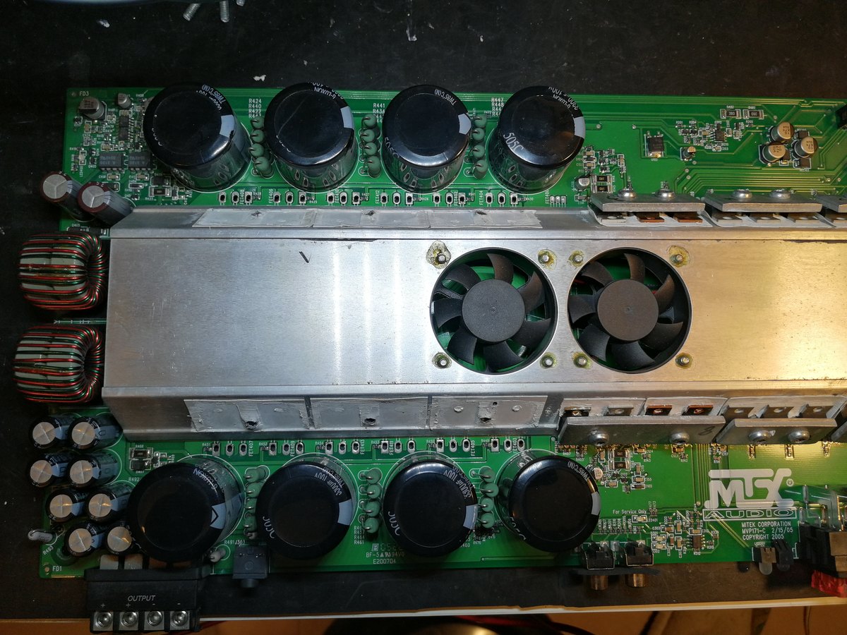

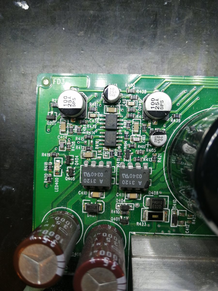

Hello
Bräuchte eure Hilfe.

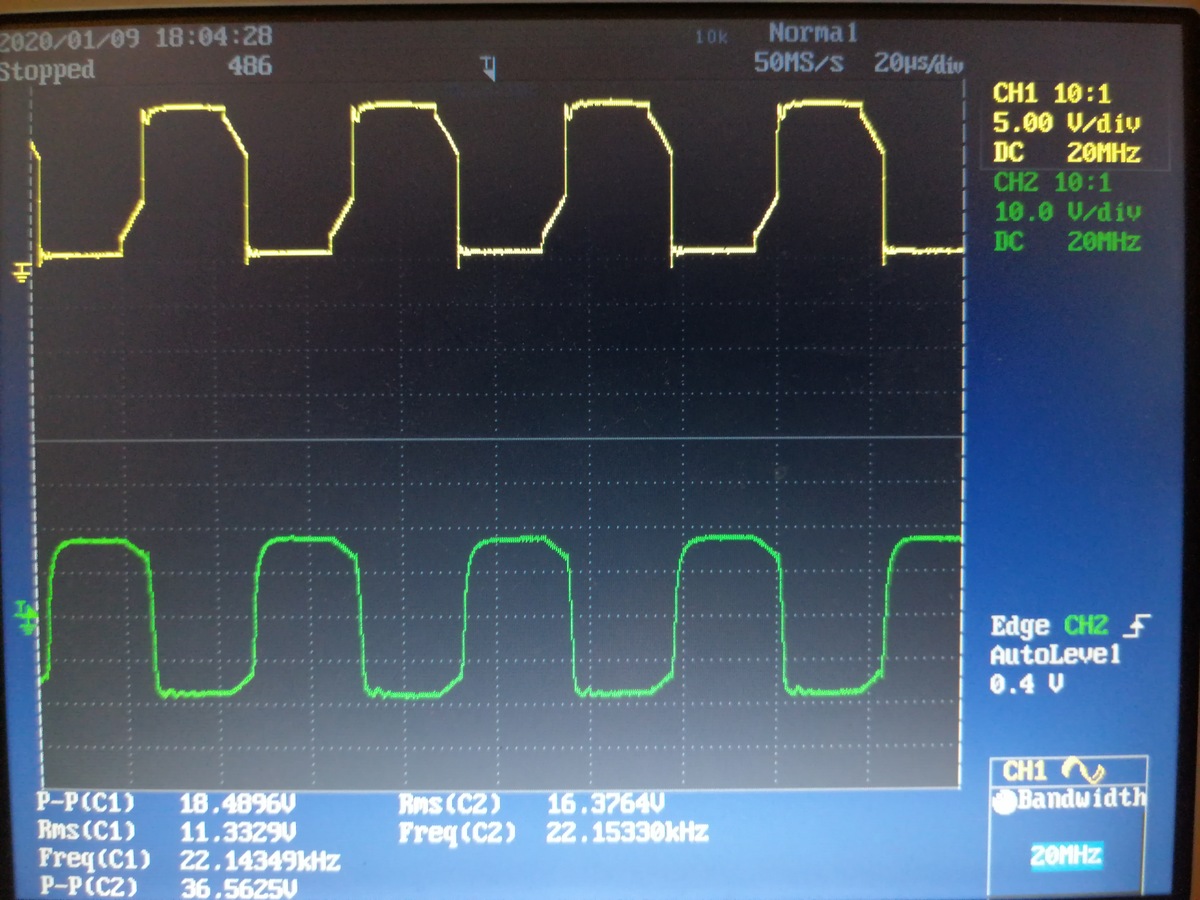

Habe hier eine Class D Endstufe mit Problemen.
Endstufen Mosfets sind bereits ausgelötet um nur das Netzteil zu testen.
Netzteil Mosfets sind noch bestückt weil alle intakt sind.

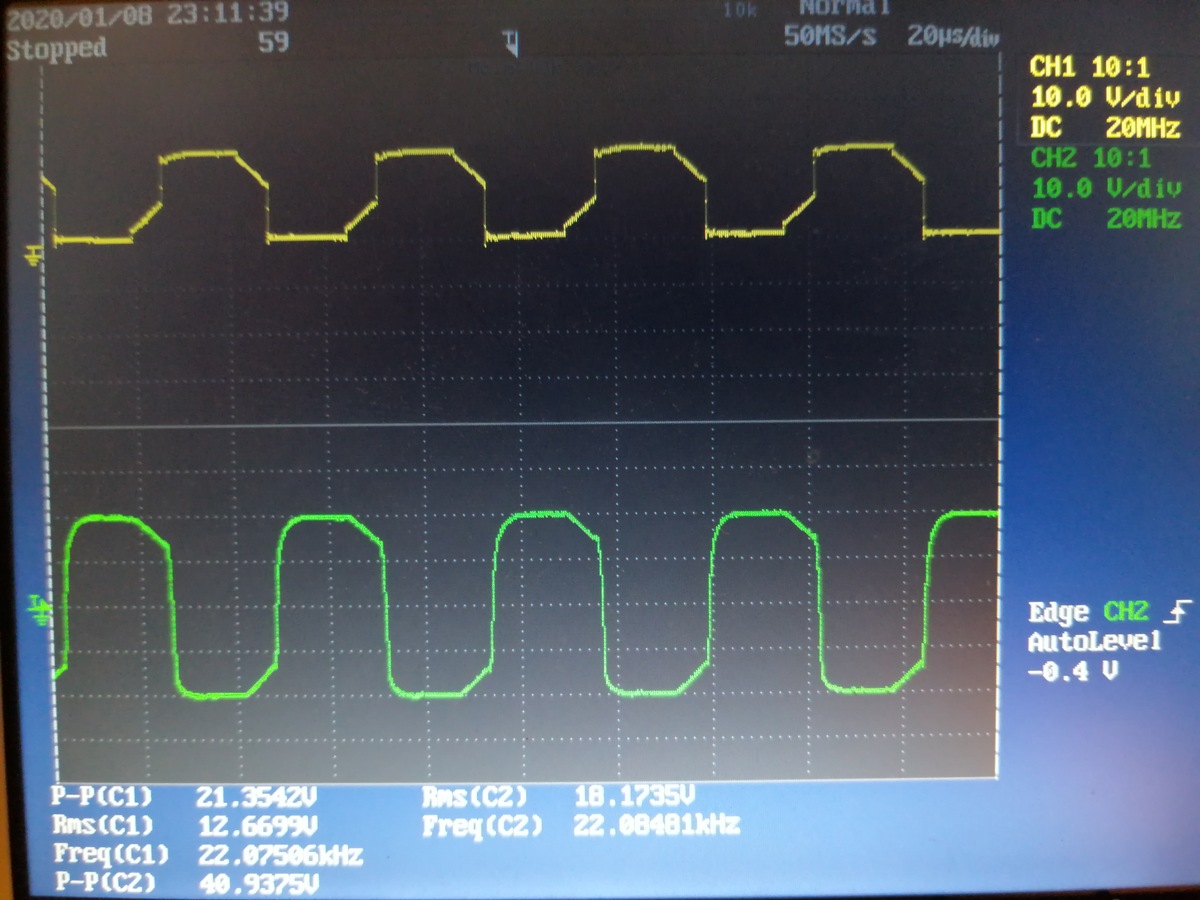

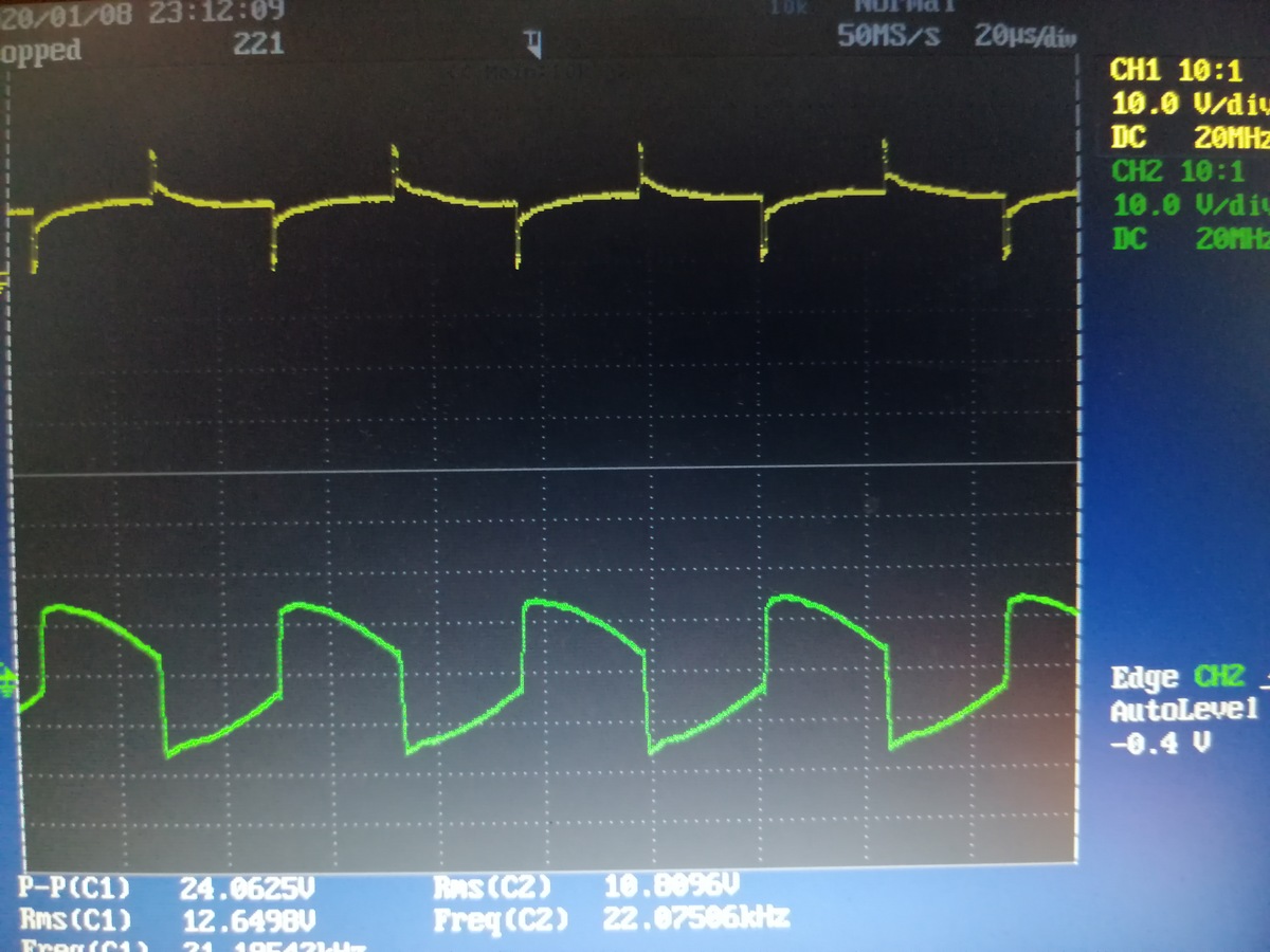

Habe Probleme mit der PWM. Im Einschaltmoment, Remote, geht das
Labornetzteil in die Strombegrenzung. Kurz darauf geht die Endstufe an

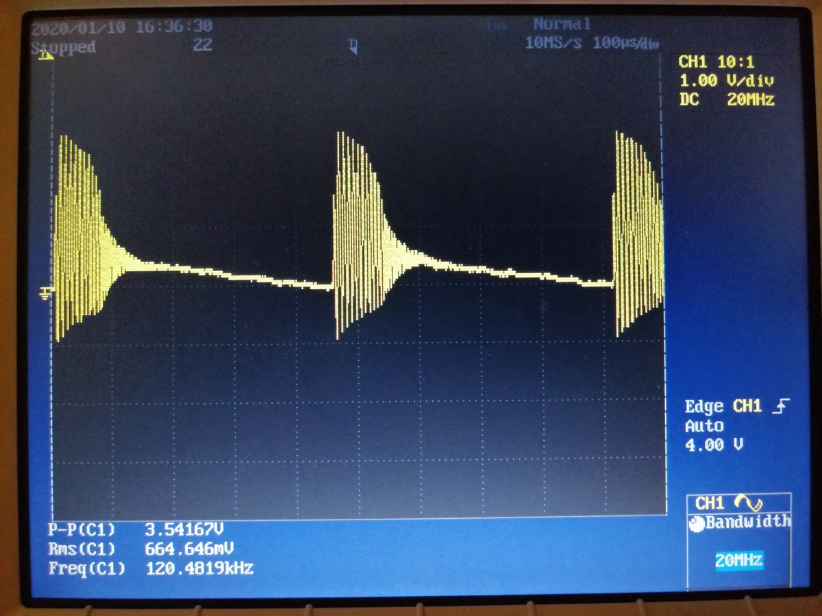

und stellt auch ein fast sauberes Rechtechtsignal zur Verfügung, Pin 8
und 11 vom TL494 (Bild 1). Kurz darauf geht sie an aus und fährt wieder
hoch aber mit einem echt hässlichen "Rechteck" (Bild 2) und bleibt dann
auch an, Ruhestrom ca. 2A konstant.

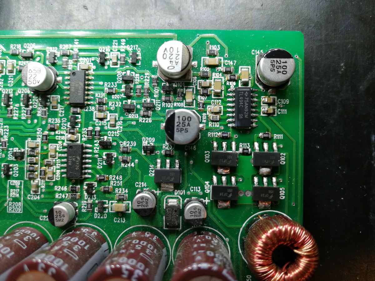

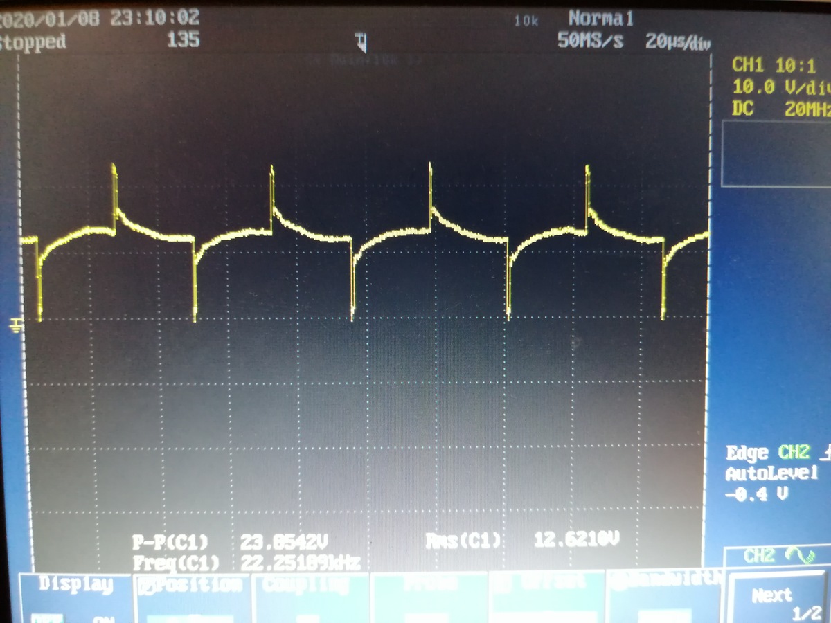

Bilder 3/4 ist Kanal 2 (Grün) was am Gate der Netzteil Mosfets anliegt.
Vermute einen Defekt zwischen den Komparatoren LM339M und dem TL494.
Habt ihr eine Idee welche Bauteile ich testen soll? Mein Wissen
beschränkt sich eher auf Analoge Endstufen. Habe mit Class D noch wenig
Erfahrung.
Danke euch
Komm bloß nicht auf die Idee, Bilder vor dem Hochladen umzubenennen - es
könnte glatt jemand verstehen, welches Bild Du wo meinst.
Ich nehme auch mal an Du hast kein Problem mit der Endstufe, sondern ein
Problem mit dem Netzteil. Da ist eine Kombination von LM339
(Schutzschaltung) und TL494 (PWM-Regler) häufig.
Schon mal gemessen ob das Netzteil sekundärseitig okay ist oder ob es
dort durchlegierte Dioden oder Endtransistoren in den Endstufen gibt?

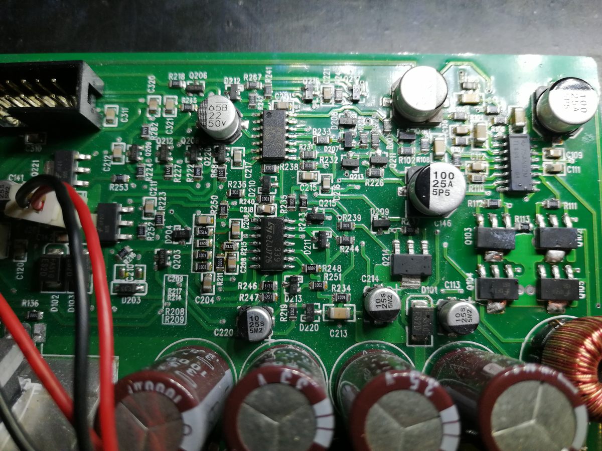

Mach doch mal ein Foto von der Platine.

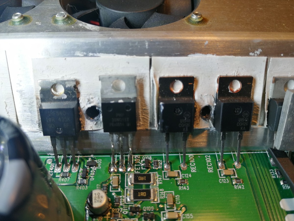

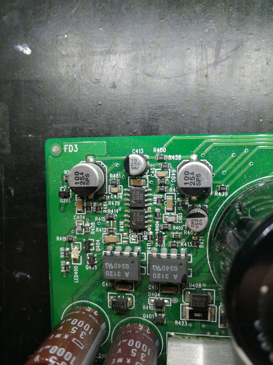

Q216 sieht aus, als wäre am Gehäuse was abgeplatzt. Kann wegen
Beleuchtung auch täuschen.
Pablo schrieb:
> Habe noch vergessen zu erwähnen das am LS Ausgang ca. 7V DC anliegen
Dann schau' erstmal woher die kommen, bevor du mit dem Schaltwandler
und dem TL494 für die +-85V Rails herumspielst. Ich denke, ein Opamp in
der Rückkopplung des Class-D-Amps ist abgebrannt.
Ich kann mir schlecht vorstellen, dass die den TL494 auch für den
Audiokrempel benutzen.
mfg mf
Ach sieh mal an, eine MTX TA7801 also. Wußte ich's doch gleich was das
ist. Schick, daß Du noch eine vollbestückte hast. Die gibts auch als
Sparversion kurz vor Firmenpleite, da fehlen zwei Endstufentransistoren,
der Kühler ist kürzer und ein paar Elkos sind nicht bestückt.
Wenn Du alle Endstufentransistoren ausbaust ist klar, daß etwas DC am
Ausgang stehen kann. Die Endstufe hat ja keine Möglichkeit mehr, das
wegzuregeln.

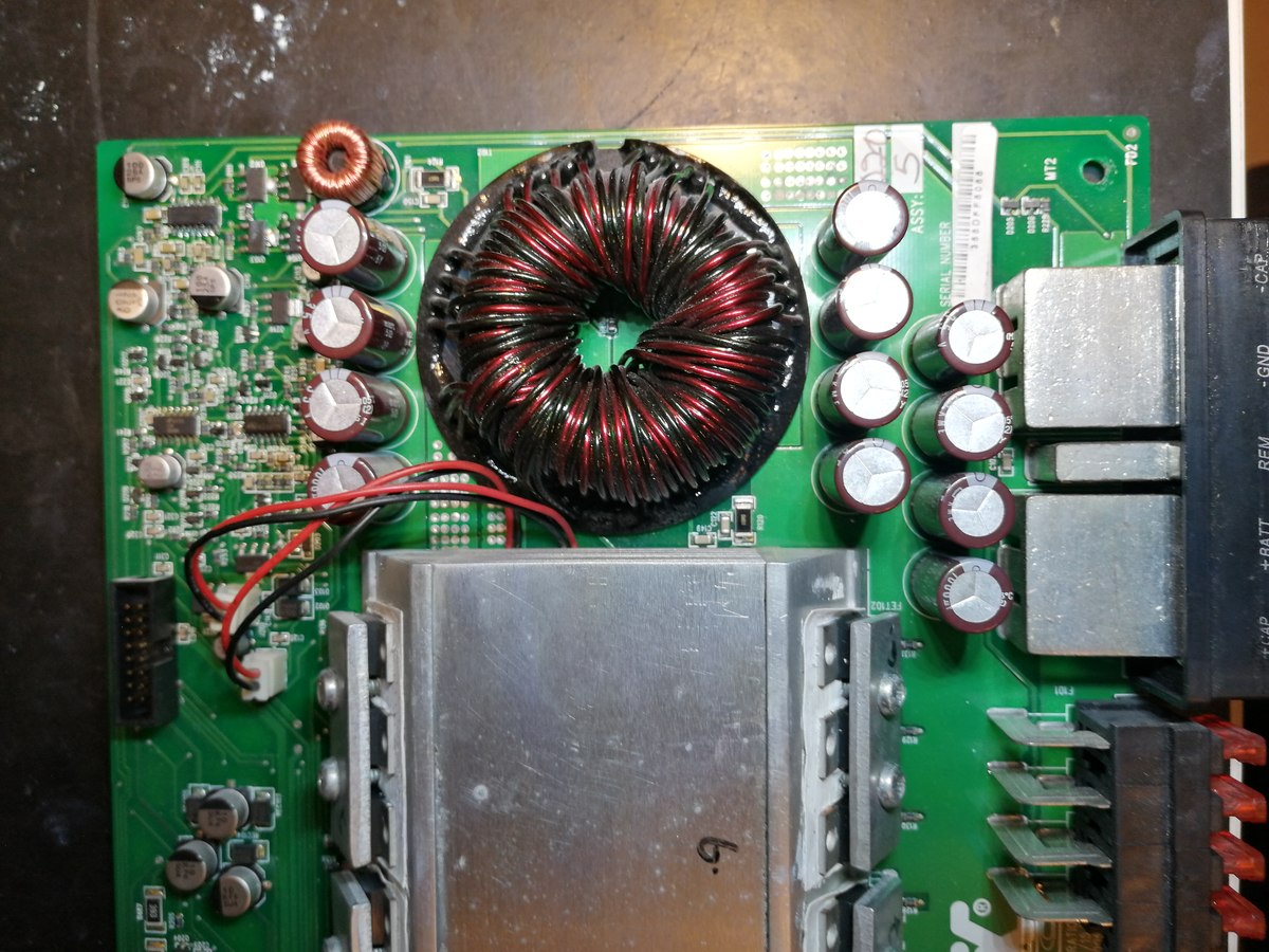

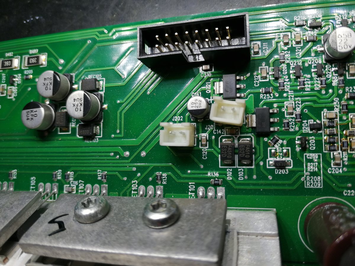

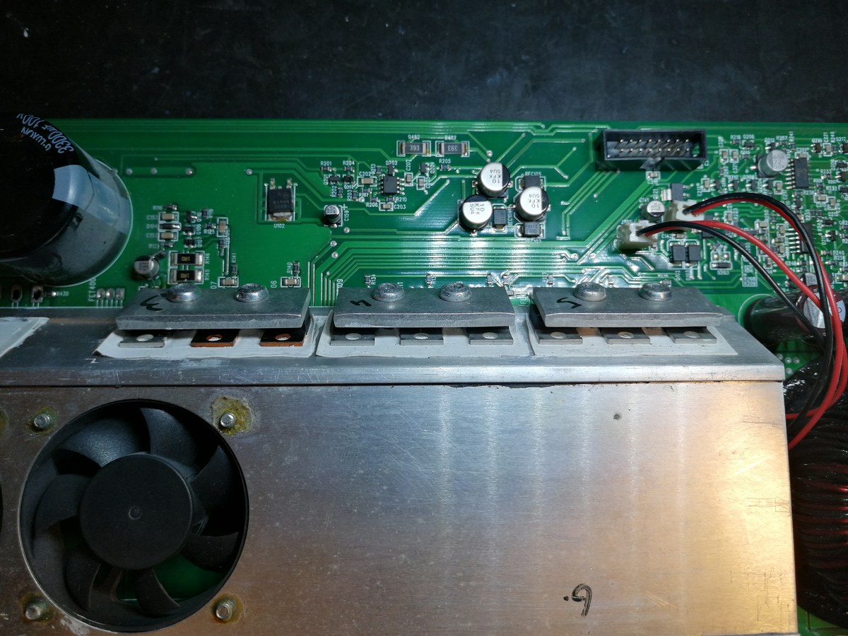

Schade, daß man nicht sieht welche Bauteile noch unter dem Kühler
sitzen. Ich weiß auch nicht ob das ein geregeltes Netzteil ist (falls
ja, wäre das Mini-Rechteck im Leerlauf normal, falls nicht müsste immer
ein nahe 50/50 Rechteck anliegen). Liegen unter dem Kühler noch
Siebdrosseln zwischen den Sekundär-Dioden des Netzteils und den dicken
Kondensatoren an den HV Rails?
Bei solchen Netzteilen ist es durchaus üblich, daß die keinen Softstart
haben. Dann erzeugt so ein Netzteil beim Einschalten mal eben einen
100..200A Spike, völlig normal, vor allem bei ungeregelten Netzteilen
und geregelte Netzteile sind in solchen Endstufen selten.
Probier mal, die Endstufe mit Unterspannung zu betreiben. Also evtl. mit
nur 9..10V anstelle von 12V, so daß sie gerade so nicht abschaltet. also
mit 12..14V starten und dann auf 9..10V runter. Verändert sich dann das
Rechteck an den FETs im Netzteil in Richtung 50/50 Rechteck? Wenn ja
alles okay, geregeltes Netzteil.
Sind die Betriebsspannungen der Audio-Stufen okay, also nicht nur die
HV-Rails, sondern da müssten noch +-15V für die Filterschaltungen sein
und etwa 12..15V gegenüber -HV für die Treiberschaltung der
Endtransistoren.
Liegt an den Audio-Endtransistoren ein sauberes Rechteck an, falls die
Endstufe nicht wegen den 7Vdc am Ausgang abschaltet? Vorsicht bei der
Messung, die Source-Pins der FETs (ich vermute es sind FETs in der
Endstufe) liegen bei der low-side auf -HV Potential und bei der high
side auf Ausgangs-Potential. Beide also nicht auf Masse wie beim
Netzteil, bau keinen Kurzschluß beim Messen. Auf der high side
funktioniert außerdem die Bootstrap-Schaltung nicht (wenn sowas
verwendet wird) solange keine Transistoren eingesetzt sind, der high
side Treiber bekommt also keine Betriebsspannung. Wenn die Endstufe
wegen den 7Vdc abschaltet, häng einen 2..4-Ohm Widerstand an den
Ausgang. Dann müssten die 7Vdc weg sein.
Wenn da ein brauchbares Rechteck (nahe 50/50, 10..15V) anliegt bestücke
zwei Endstufentransistoren und miss nochmal. Achtung, die Endstufe läuft
bereits mit zwei Transistoren (einer low und einer high side), sie kann
nur ihre volle Leistung nicht. Aber wenn die Ansteuerung okay ist,
müsste die Audio-PWM sichtbar sein wenn Du ein Signal einspeist und Du
kannst auch bei wenig Leistung eine Last an den Ausgang hängen.
Wichtig bei diesen Tests mit bestückter Endstufe:
Punkt 1: Sei Dir sicher, daß das Signal an den Gates ein schöner
Rechteck ist. Wenn der Treiber Schaden genommen hat oder die
Gate-Beschaltung irgendwo noch Defekte hat (z.B. Widerstand hochohmig),
können die Kondensatoren an den Rails reichen um die FETs trotz
Labornetzteil-Strombegrenzung wegzublasen.
Punkt 2: Strombegrenzung am Netzteil so wenig wie möglich, nur so viel
wie nötig. Lieber die Grenze von unten suchen, nicht von oben.
Der Ruhestrom solcher Endstufen kann recht hoch sein wenn die Endstufe
läuft. Eine Rockford T3000.1 zieht ohne Last 7..8A nur dafür, daß sie an
ist.

Ben B. schrieb:
> Schade, daß man nicht sieht welche Bauteile noch unter dem Kühler sitzen
Den Kühler hatte ich schon draußen. Sind keinerlei Bauteile drunter. Und
da keine Siebdrosseln vorhanden sind müsste es ja ein ungeregeltes
Netzteil sein.

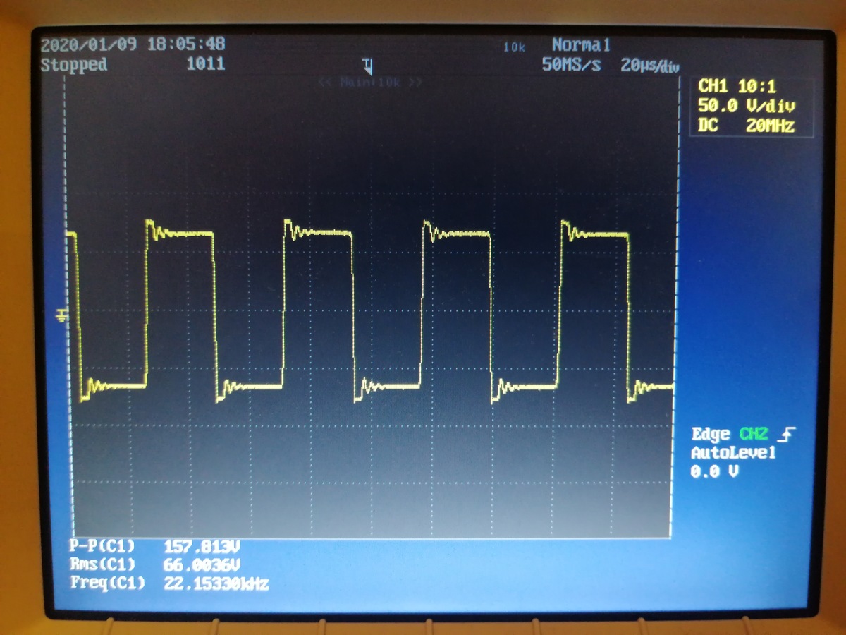

Habe ich gemacht und anbei die Bilder was am Tl494 output anliegt und an
den Netzteil Fets (Gate)
Fast Sauberes Rechteck.
Zwischen 9V - 10,5V bleib das Rechteck schön. Ab 11V geht sie wieder an
aus, schwingt paar mal hin und her und dann kommt wieder das hässliche
Rechteck. Wenn man die Eingangsspannung runterregelt auf 10V, im
Betrieb, sieht man sehr schön wie sich das Rechteck aufbaut und auch
bleibt.

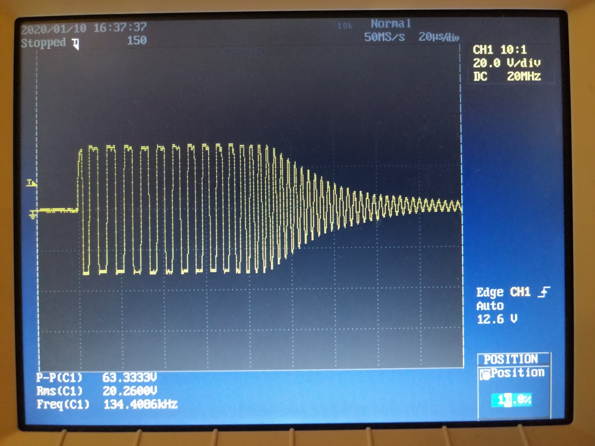

Die 15V für die Filterschaltungen müssten passen. Habe da noch Bilder
mit dran gehangen mit Messungen.
FET192 30NQ15T
Gate - 73V
Drain - 15,7V
Source - 77V
FET 401 IRF540
Gate - 76V
Drain 50mV?
Source - 76V
FET 191 30NQ15T
Gate +19V
Drain +77V
Source +15,5V
Ich denke die schaltet ab. Liegt ganz normal die Railspannung in Höhe
von 77V an. Low Side 77V an Gate and Source, Drain 7VDC. High Side 77V
an Drain, Gate and Souce 7VDC.
Im Endeffekt passt das 50:50 Rechteck Signal bis ca. 11V und das
Netzteil läuft stabil. An den Ausgängen liegt keine Rechteck Spannung
an, Bootstrap-Schaltung hast du genannt. Ich könnte pro Seite mal einen
FET anlöten und schauen ob sie freischaltet.
Was meinst du?

Na bislang weiß ich von keinem Fehler in der Endstufe, außer daß Dir ein
"schlechtes Rechteck" in der Ansteurung der FETs des Netzteils nicht
gefällt.
Du kannst auch vor dem Einsetzen von FETs in die Endstufe probieren,
diese zum Anlaufen zu bewegen. Heißt 2..4 Ohm an den Ausgang damit
dieser nicht in der Luft hängt und diese 7Vdc weg sind, vielleicht wird
die Treiberstufe dann freigegeben und man kann ihre Ausgangssignale an
den Gate-Anschlüssen der (nicht bestückten) FETs oszillographieren.

Allerdings habe ich am Lautsprecherausgang ein widerlichen Pfeifton,
unabhängig davon ob ein Signal anliegt oder nicht. Wenn die Endstufe im
Betrieb ist kommt kein Pfeifen, berühre ich nur die Membran des Woofers,
pfeift es ununterbrochen. Dasselbe wenn Signal anliegt, solange nicht
abgespielt wird, kein Pfeifen. Sobald aber Input kommt, pfeift es.
Als ob der LC Filter nicht wirklich filtert und ich die PWM mit höre.
Anbei 2 Bilder. Einmal was am LS Ausgang anliegt wenn es pfeift und
einmal was an vielen anderen Stellen der Schaltung anliegt, vor allem am
Kühlkörper?!
Ich muss mich mal auf die Suche begeben woher das Pfeifen kommt.
Der Anfang auf dem zweiten Bild ist zwar ein ordentliches PWM-Signal,
aber sonderlich stabil läuft die Endstufe nicht. Du mußt Dir die
PWM-Erzeugung der Endstufe vornehmen, mach mal ein gutes Foto davon, auf
dem man die Beschriftung der Bauteile sehen kann.
Läuft das Netzteil stabil?
von Pablo (Gast)
Ja, absolut. Ca. 2,8A bei 14, 4V im Leerlauf. Keinerlei Schwankungen.
Ich hoffe die Bilder reichen so.
Nicht den PWM-Teil vom Netzteil, sondern den von der Endstufe. Das sind
die kleinen bösen Schaltkreise am anderen Ende der Platine, in der Nähe
der Spulen vom Ausgangsfilter.
von Pablo (Gast)
Ben B. schrieb:
> Du mußt Dir die PWM-Erzeugung der Endstufe vornehmen
Hab ich irgendwie überlesen. Reiche ich morgen nach.
von Pablo (Gast)
Hier die richtigen Bilder.

Ich habe mal etwas rumgemessen.
Auf dem Bild sieht man an welchem OPV und Optokoppler die Störsignale da
sind. Da ich diese nicht vorrätig habe, habe ich sie mal getauscht um zu
schauen ob der Fehler mitwandert oder sich ändert. Fehler bleibt gleich.
Mir ist aber aufgefallen wenn ich einen 4 Ohm Dummy Load an den Ausgang
hänge, dessen Impedanz sich ja nicht ändert, kann ich die Störsignale
nicht reproduzieren. Sie sind einfach nicht da.
Hänge ich hingegen einen Lautsprecher, Sub, an den Ausgang und bewege
die Membran mechanisch mit der Hand bekomme ich die Störsignale.
Bedeutet, wenn ich die Membran per Hand bewege und die Impedanz steigt,
was normal ist, bekomme ich die Störsignale.
Wenn ich am eingekreisten OPV NE5532D die Pins 3/4 oder 5/6 Brücke
verschwindet das Störsignal und kommt auch nicht wieder solange die Pins
gebrückt sind. Nach dem Wechsel der beiden OPV's funktioniert das
Brücken nicht mehr, gibt ein lautes ploppen und  Strombegrenzung springt
an. Ich tausche jetzt mal provisorisch beide NE5532D, kosten ja nix.
Mal sehen.
Widerstände und Kondensatoren in näherer Umgebung scheinen alle in
Ordnung zu sein, zumindest was ich in circuit messen konnte.
von Pablo (Gast)
Paar Tage sind verstrichen und ich habe beide NE5532 getauscht.
Etwas hat sich getan. Unabhängig der Impedanz, also entweder Dummy Load
oder Lautsprecher angeschlossen mit mechanischer Bewegung der Membran
kommen die Störsignale so nicht mehr.
Wenn ich allerdings Musik abspiele oder 40Hz Sinus einspeise wird das
Quell Signal immernoch von der PWM überlagert und man hört es.
Ich verfolge mal mein eingespeisten Sinus und schau wo er verzerrt wird.
