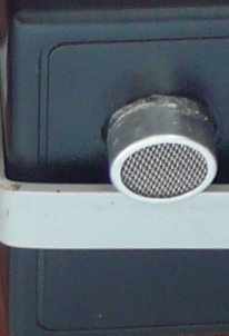

von J. -. (Gast)
Dunno.. schrieb:
> Allerdings war der BME im Herbst und Winter oft "gesättigt", hat dann
> über Tage 100% rF gezeigt, bis es Mal wieder etwas sonne drauf gab..
Dito. Ich habe eine TFA Monsun Regenwippe, dort die Elektronik
rausgeschmissen und meine eigene eingebaut. Weil die Elektronikbox in
der Monsun fast luftdicht ist, wird der Druck und die Temperatur
undabhängig von Strömungen sehr stabil angezeigt, aber die Luftfeuchte
staut sich halt ;)
Ein anderer BME hängt am Balkon unter Dach, gut geschützt aber mit
anderen Nachteilen. Ein abgesägter US-Wandler taugt mit seinem Gitter
sowohl bezüglich elektrischer Schirmung als auch vor kleinem Viehzeug,
der BME da drin zeigt eine recht plausible Feuchte (während der in der
Monsun längst in Sättigung ist).
