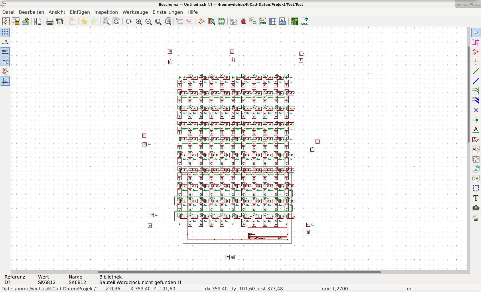

Nun mit aktuellerer KiCad-Eeschema Version: 5.1.5+dfsg1-2, release
build, ebenfalls Debian 10 und Xfce Desktop Umgebung.
Die aktuelle KiCad Version ist aber aus dem Testing, weil in Debian 10
nur 5.1.4 vorhanden ist und bleibt.
Im Anhang: "KiCad-Eeschema_GrosserSchaltplan_11Jan2020.png" Ich habe
jeweils einmal von allen vier Ecken und allen vier Kanten einmal von
weitem und einmal von nahem ein Bauteil gegriffen und weggeschoben.
Funktioniert problemlos.

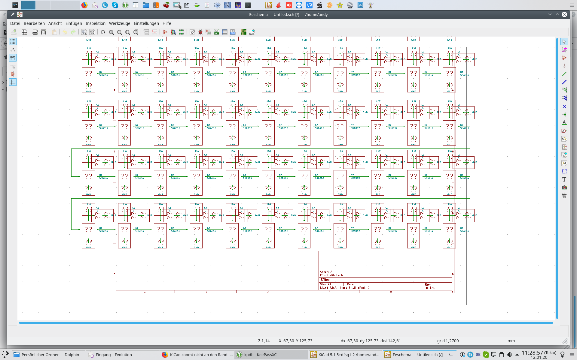

Ich muß mich korrigieren: Bei mir ist es genauso.
Die unteren Ecken funktionieren, die oberen nicht.
Version 5.1.5 sowohl unter Mint 19.3 Gnome 2 als auch Debian 10, KDE
Am angehängten Bild sieht man auch wie das aussieht, wenn man die
Zoomgröße an den Bildschirm anpasst. Die virtuelle Mitte stimmt nicht.
Es sieht für mich ganz so aus daß KICAD als Mitte nicht die Zeichnung
als Ganzes, sondern das definierte Blatt sieht. (Bug oder feature? ;-))
So oder so: Es empfiehlt sich nicht, Bauteile außerhalb des definierten
Blattes zu platzieren.
An den TO: Schau Dir mal das Konzept der hierarchischen Schaltpläne an.
Dann rennst Du nicht in solche Probleme rein. In Deinem Fall reicht es
auch aus, den Schaltplan einfach auf mehrere Seiten aufzuteilen.

Gast #6105361
Jörg W. schrieb:
> (wenngleich mein Kicad deine
> Bauteile nicht kennt, ich bekomme also nur Kästchen mit Fragezeichen)
Ach herrje. Die Bauteile sind also nicht im Projekt enthalten und damit
sind Projekte an die jeweilige Installation gebunden?
Bemerkenswert.
Andreas B. schrieb:
> Ich denke, es ist
> definitv so, daß KiCad für die Mitte der Zeichnung die Blattgröße als
> Maßstab nimmt und als Größe der Zeichnung eben die ganze Zeichnung.
Ich hatte mich damals schon beim Ausprobieren gewundert, warum Kicad so
penetrant auf diesen albernen Zeichnungsrahmen besteht. Das ist ja
genauso gruselig wie das Schematics bei der ISE von Xilinx.
Eigentlich sollte man doch einen ausreichend großen Canvas und dort
einen simplen Nullpunkt haben (z.B. +/- 2x2 Meter sollte für alle LP
wohl ausreichen!) und alles dort frei positionieren können, ohne einen
Zeichnungsrahmen als Korsett übergestülpt zu kriegen.
W.S.
#6105378
> Bemerkenswert.
Der Schaltplan enthält nur die Referenzen zu den Bauteilen. In dem
Projekt selbst sind sie alle drin. Der TO hat aber nur die
Schaltplandatei geliefert.
Und wie druckst Du das dann aus? Auf dem 2x2m Drucker?
Wenn Du das bevorzugst, steht es Dir frei, ein 2x2m Blatt zu definieren.
Gast #6105419
Und dann das viele blanke Papier mit der Nagelschere wegschneiden?
Schreib keinen Unsinn.
Man druckt nur den tatsächlich benutzten Platz darauf. Wenn ich z.B. nur
den Platz eines A4 Blattes final drauf benutze, dann kann dieser
direkt 1:1 gedruckt werden. Ansonsten eben entweder ausschnittsweise
oder skaliert.
Zwischenzeitlich kann ich jedoch Zeichnungs- oder Layout-Teile beliebig
außerhalb mal zwischenplazieren, das ist nach meiner Erfahrung eine sehr
nützliche Sache.
W.S.
#6105448
Dann definiere halt 2x2m während der Entwicklung und verkleinere das
Blatt später. Wo ist das Problem?
Ich weiß normalerweise vorher wie groß der Schaltplan in etwa wird.
Wie schon erwähnt, macht man größere Schaltplane sinnvollerweise
hieraschisch.
