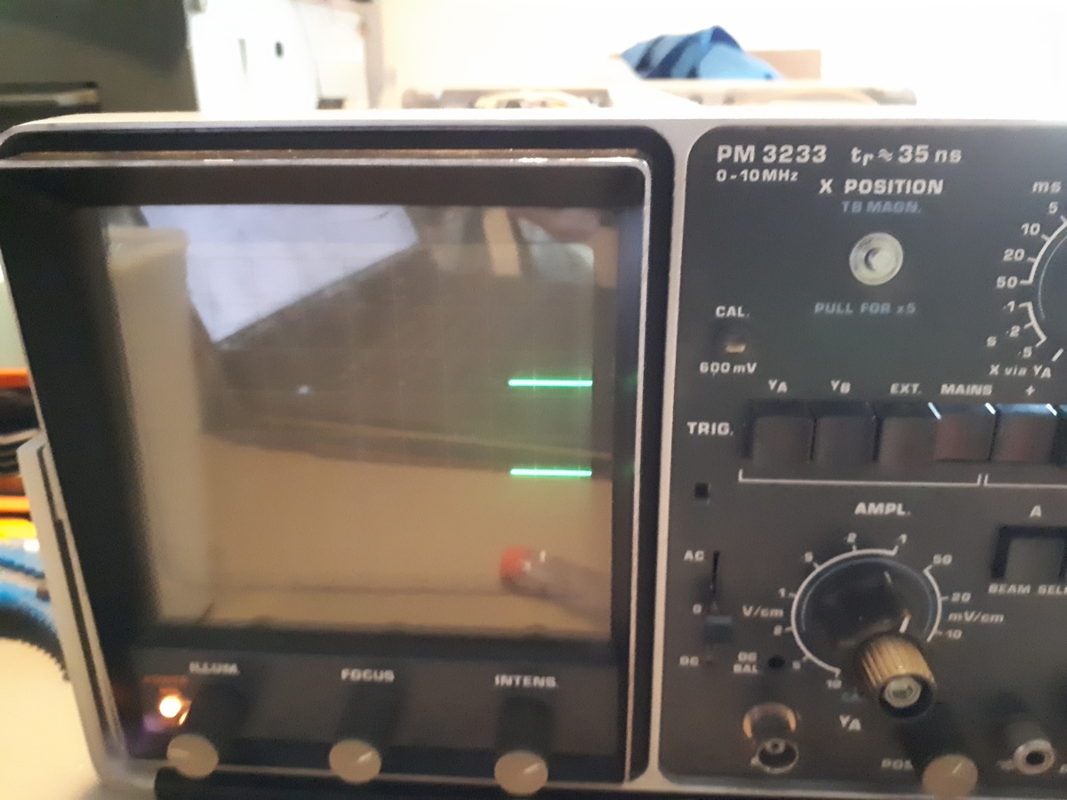

ich habe hier ein Phillips Oszilloskop bei dem die Zeitbasis defekt ist
und bräuchte ein wenig Hilfe bei der Reperatur:
Der Elektronenstrahl des Oszis läuft leider nur über die rechten
Bildschirmhälfte. (siehe Bild)
Mein erster Gedanke war: Es fehlt eine Versorgungsspannung - allerdings
sind alle Versorgungsspannungen da und die Werte stimmen auch.
Als nächstes habe ich die Zeitablenkung von der Röhre abgeklemmt. Alles
i.O. ohne Zeitablenkung erschien ein Punkt in der Mitte des Bildschirms.
Also habe ich angefangen die Zeitbasis zu vermessen, dabei habe ich mich
an den Oszillogrammen des Handbuchs orientiert.
Leider stimmen die Spannungen die dort dargestellt werden absolut nicht
mit denen die ich messe überein. (Ich habe leider nur ein Multimeter mit
dem ich messen kann, Minimal und Maximalwert der Spannung, sowie bei
langsamen Zeitbasen den ungefähren Verlauf.)
So läuft die Sägezahnspannung (Messpunkt 7) nur von 0 bis ca. 3V
(gewünscht sind 0 bis ca. 5 V), was (meiner Meinung nach) dazu führt,
dass die folgenden Transistoren ebenfalls nicht richtig durchgesteuert
werden.
Erst ab Messpunkt 3 stimmt das Oszillogramm mit meiner Messung so
ungefähr überein.
Die Transistoren bis dahin sind aber soweit in Ordnung.
Habt Ihr eine Idee wie ich den fehlerhaften Bereich der Schaltung weiter
eingrenzen kann?
Bzw. kommt jemanden das Problem bekannt vor?
Achso: Das Poti R618 habe ich schon bis zum Vollanschlag gedreht, aber
der Strahl passt immernoch nicht auf den Bildschirm.
von Dieter (Gast)
Meine Vermutung wäre dass die Ausgangsschaltung (Brückenschaltung) eine
der Stufen einen Fehler hat und somit einer der Ausgänge auf "Plus"
liegt, weil da etwas kaputt ist.
von Manfred H. (manfredbochum)
Was ist mit dem Poti X Position?

Danke für eure Antworten.
Habe heute Nachmittag doch noch den Fehler gefunden.
Auf der Zeitbasis-Platine war ein defekter Elko an der +12V Rail, der
seinen Vorwiderstand zum verkokeln gebracht hat. (Der Widerstand hatte
statt 47 Ohm ungefähr 2k).
Danach hatte ich natürlich nicht gesucht, da ich nicht erwartet hatte,
dass aus den 12 V vom Netzteil nochmal intern auf verschiedene 12V
Spannungen verteilt wird.
Und bei der Sichtprüfung ist es auch nicht aufgefallen, die Schadstelle
des Woderstands unter einem Kabel lag und der Rest gut aussah...
Manchmal ist man halt betriebsblind...
Jetzt gehts jedenfalls wieder, muss nur irgendwann mal justiert werden
