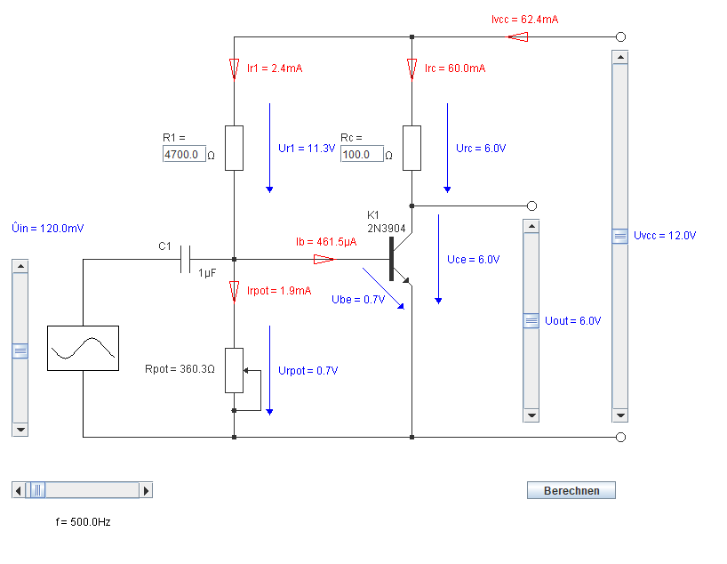

Ich arbeite momentan an einem Java Projekt indem eine Applikation für
die Emitterschaltung realisiert wird.
Nun stehe ich schon seit einigen Tagen vor dem Problem, dass ich die
Verstärkung im Leerlauf zur vorgegebenen Schaltung nicht berechnen kann.
Ich habe eine Beispielrechnung in einem Arbeitsblatt meiner Berufsschule
gefunden. Dabei wird der dynamische Widerstand zwischen Basis-Emitter
über den Ersatzwiderstand berechnet.
In den Aufgaben wird jeweils eine Wechselspannung an der Basis erwähnt,
welche aber meines Wissens nur in realen Konditionen entsteht, aber in
theoretischen (wie in meinem Fall) nicht.
Dieser Weg gab bei mir bis jetzt am meisten Sinn und ist auch eher
simpel.
Falls jemand einen anderen Weg wüsste ohne irgendwelche Gegenkopplungen
wäre ich auch froh darüber, besser wäre aber wenn ich mit dieser Version
das Ergebnis erreichen kann.
Im Anhang findet ihr die vorgegebene Schaltung und die beiden relevanten
Seiten in dem Arbeitsblatt.

Ohne die Transistorkennlinien U_BE zu I_B und I_C zu I_B (und mit
Linienschar U_CE) wirst Du hier nicht weiter kommen.

Was macht man mit dem R_pot?
von Noe K. (kagi_ii)
Einstellung des Arbeitspunktes.

Geheimtipp: Die mit weitem Abstand zweckmäßigste Größe, um
das Verhalten des Bipolartransistors zu beschreiben, ist
die Steilheit. Die Steilheit wird durch physikalische
Zusammenhänge diktiert und ist für technische Zwecke (d.h.
bis auf einen Faktor 2) vom Typ des Transistors UNABHÄNGIG!
Zweiter Geheimtipp: Der Ausgangswiderstand der Stufe wird
durch den Kollektorwiderstand gebildet, der ein lineares
Bauteil ist. Die Stromverstärkung kann als konstant
angesehen werde, die ändert an der Linearität nichts. Nur
der Eingangswiderstand ist wesentlich nichtlinear -- da
die Basis-Emitter-Strecke eine Diode ist, weist sie eine
exponenzielle Spannungs-Strom-Kennlinie auf.
Die Spannungsübertragungsfunktion einer Emitterstufe ist
daher in guter Näherung eine Exponenzialfunktion mit U_BE
als Argument und I_s und U_T als Parametern.

Das ist ziemlich einfach, und das Java Ding lässt den Anwender noch
schneller verblöden, als Spice.
Die Verstärkung ist in erster guter Näherung Rc / re = 240,
mit dem dynamischen Emitterwiderstand:
  re = (k*T/e) / Ic = 25mV / 60 mA = 0.42 Ohm.
Die Näherung ist ziemlich gut, wenn deine Spannungsquelle einen
Innenwiderstand hat, der gross gegenüber dem Eingangswiderstand
der Schaltung ist.
Der Eingangswiderstand ist in erster Näherung
Beta * re = ca. 100 * 0.42 = 42 Ohm.

"Die Näherung ist ziemlich gut für den Fall, dass die
Spannungsquelle in Wahrheit eine Stromquelle ist."
Wenn das Eingangssignal von einer STROMQUELLE kommt,
dann arbeitet der Transistor ganz augenscheinlich
STROMGESTEUERT, und in dem Fall wird das Übertragungs-
verhalten einfach durch die Stromverstärkung Beta
diktiert.
Für die Praxis interessanter ist der Fall der
Spannungssteuerung.
von Udo K. (Gast)
Egon, danke für das Korrekturlesen :-)
Die Näherung ist gut, wenn der Eingangswiderstand
der Schaltung (Beta * re) grösser als der Innenwiderstand
der Spannungsquelle ist.
Wenn das nicht der Fall ist, oder du es genauer ausrechnen magst,
dann ersetzte die Eingangsspannungsquelle Vs
durch Vs2 = Vs * Rbe/(Rs + Rbe).
z.B.
Rs = 1 Ohm (Innenwiderstand der Eingangsspannungsquelle),
Rbe = 42 Ohm (Eingangswiderstand der Schaltung)
=> Vin = 0.97 => Verstärkung k = 240 * 0.97 = 234
Ist ja nicht so schwer.
Den Spannungsteiler für den Arbeitspunkt kannst du genauso
berücksichtigen, aber das überlasse ich Egon.
von Egon D. (Gast)
Keine Ursache :)
> Die Näherung ist gut, wenn der Eingangswiderstand der
Wir haben vermutlich unterschiedliche Auffassungen von
"guter Näherung".
Wenn die oben genannte Bedingung zutrifft, liegt näherungs-
weise Spannungssteuerung vor. In diesem Falle produziert
aber eine lineare Änderung der Eingangsspannung (=Basis-
Emitter-Spannung) eine stark nichtlineare (=exponenzielle)
Änderung des Basisstromes -- was wiederum eine exponenzielle
Änderung des Kollektorstromes zur Folge hat.
Soll heißen: Niederohmig angesteuerte Bipolartransistoren
(ohne Gegenkopplung) produzieren starke Verzerrungen. Das
sieht man auch in den Diagrammen des TO.
> magst, dann ersetzte die Eingangsspannungsquelle Vs
> z.B.
> Rs = 1 Ohm, Rbe = 42 Ohm
Vom Betrag her kommt das hin; es ist aber nur die sehr
grobe lineare Näherung. Wenn die gewünscht war, ist alles
gut. Ich hatte die Ausgangsfrage anders verstanden; kann
gut sein, dass ich das missverstanden habe.
von Egon D. (Gast)
Wenn man sich jetzt noch überlegt, dass Rc = U_Rc / Ic gilt,
dann kann man schreiben:
V = Rc / re = (U_Rc / Ic) / ((k*T/e) / Ic)
was mit Ic erweitert werden kann und dann ergibt:
V = U_Rc / (k*T/e) = U_Rc / U_T
Das ist zwar nur die lineare Näherung und gilt auch nur
für den Fall der Spannungssteuerung, d.h. für R_g << R_e,
ist aber doch verblüffend einfach.
von udok (Gast)
Und damit der TE auch noch Arbeit hat,
kann er diese einfache Formel 1000 mal für jedes
mV Änderung der Eingangsspannung auswerten,
und schon hat er die Ausgangsspannung...

Die Formel weiter oben ist auch für R_g > R_e
gültig.  Wie schon angedeutet musst du nur den Spannungsteiler
R_g zu R_e berücksichtigen.

Auch wenn ich mit dem Begriff "Verstärkung im Leerlauf" nichts anfangen
kann, so sind doch offensichtlich Irc und Ib angegeben und das ergibt
eine Verstärkung von Irc/Ib=130,434782609.
Da die ganze Sache ja wohl wieder einmal eine akademische Übung ist,
kommt dabei so natürlich auch keine "realistische" Schaltung zusammen.
Es fehlen jede Menge Parameter, die im Programm ja entweder vorgegeben
werden oder eingegeben werden können. Das kann man doch schon bei
x-Onlinerechnern nachschaun. Und spätestens die Simulation zeigt, dass
das ganze Gebilde absolut unbrauchbar ist!
Gruß Rainer
Danke für das Kompliment. Es interessiert mich jetzt aber was es denn
bräuchte damit es brauchbar oder einigermassen brauchbar wird. Mein Ziel
am Ende des Projektes ist natürlich auch, dass vom Projekt
ausgeschlossene Personen, natürlich mit elektronik-Grundwissen, die
Schaltung möglichst einfach verstehen können.
Mit den Variabeln k, T und e kann ich aber leider nichts anfangen...
Sind diese konstant oder kann ich diese aus einem Datenblatt übernehmen,
oder gar berechnen?
von Dieter (Gast)
Und der Zahlenwert Irc/Ib=130,434782609 entspricht auch deltaIrc /
deltaIb, also der Steigung um den Arbeitspunkt für kleine Auslenkungen.
Willst Du aber r_BE haben, dann brauchst Du die Kennlinie oder mißt für
ein kleines deltaIb das zugehörige deltaU_BE.

Also, ich wollts mir ja eigentlich verkneifen...so eine Schaltung
entwirft man erst mal über den berühmten Daumen.
1. Transistor nach Versorgungsspannung und Strom aussuchen.
2. Verstärkung festlegen
3. Kollektorstrom festlegen
4. Kollektorwiderstand berechnen = (Vcc/2)/Kollektorstrom
5. Emitterwiderstand ausrechnen = Kollektorwiderstand/Verstärkung
6. aus Kollektorstrom und Verstärkung ergibt sich der Strom im
   Basispannungsteiler*10 (damit die Basis den Spannungsteiler nicht zu
sehr
   belastet)
7. Dann kann man die beiden Widerstände des Basisspannungsteilers
berechnen
und dann ist man auch fast schon fertig! Und damit das Ganze auch ein
halbwegs vernünftiger Wechselstromverstärker wird, koppeln wir die
Eingangsspannung jetzt mal über einen Kondensator ein, damit sich die
Ruhestromeinstellungen nicht selbstständig machen. Für nachfolgende
Stufen wäre auch ein Koppelkondensator am Rc sinnvoll...und dann
schmeißt man das heute in LT-Spice und kann sich anschaun, was man
produziert hat...und was sich bei welcher Änderung ändert :-)
Gruß Rainer

von Egon D. (Gast)
Rainer V. schrieb:
> Noe K. schrieb:
>> dass ich die Verstärkung im Leerlauf zur vorgegebenen
> nichts anfangen kann,
Die Leerlaufverstärkung ist die Verstärkung ohne
zusätzlichen (äußeren) Lastwiderstand.
> das ergibt eine Verstärkung von Irc/Ib=130,434782609.
Durchaus nicht.
Man interessiert sich im Regelfall für die SPANNUNGS-
VERSTÄRKUNG; der Quotient der Ströme ist aber die
STROMVERSTÄRKUNG. Beide Werte sind NICHT identisch.
(Das liegt daran, dass Ein- und Ausgangswiderstand
der Stufe von Beschaltung und Arbeitspunkt abhängen.)
> akademische Übung ist, kommt dabei so natürlich auch
Richtig!
Wir reden offenbar von einer Berufsschule, und die
Lehrlinge sollen nicht lernen, wie man eine kugelsichere
Schaltung ENTWICKELT, sondern wie man eine vorgegebene
Schaltung BERECHNET. Das ist nicht ganz dasselbe...

OK, ich gebe dir recht. Und das Ganze soll dann auch noch in Java
programmiert werden...na ja...und wenn ich eine Verstärkung von x
annehme, dann ist das nicht nur der Quotient aus Ic/Ib, sondern auch der
Quotient aus Ua/Ue, unbelastet... oder sehe ich das falsch?
Gruß Rainer
für mich sind das zwei unterschiedliche Werte, Ic/Ib ist die Verstärkung
des Transistors und Ua/Ue die Wechselspannungsverstärkung.
Richtig?
von Egon D. (Gast)
Rainer V. schrieb:
> und wenn ich eine Verstärkung von x annehme, dann
> auch der Quotient aus Ua/Ue, unbelastet... oder
Davon rede ich doch die ganze Zeit: Stromverstärkung
und Spannungsverstärkung sind i. Allg NICHT GLEICH !!!
Die Stromverstärkung des Transistors ist in guter
Näherung eine Konstante.
Die Spannungsverstärkung hängt vom Kollektorwiderstand
und von der Steilheit des Transistors ab -- die
Steilheit ist aber KEINE Konstante, sondern WÄCHST
mit wachsendem Kollektorstrom! Die Spannungsvestärkung
der Transistorstufe kann im Extremfall sehr viel größer
werden als die reine Stromverstärkung des Transistors.
von Rainer V. (a_zip)
> Richtig?
Ja, richtig. Aber die hängen doch über Rc und Re zusammen. Also
zumindest über den Daumen :-)
Gruß Rainer
von Egon D. (Gast)
Noe K. schrieb:
>> auch der Quotient aus Ua/Ue, unbelastet... oder sehe
>> ich das falsch?
> die Verstärkung des Transistors und Ua/Ue die
> Richtig?
Im Prinzip ja -- wenn auch sprachlich nicht ganz sauber.
Ic/Ib ist die (statische) Stromverstärkung des Transistors.
Das ist eine Bauteileigenschaft; die findet man normalerweise
im Datenblatt.
Ua/Ue ist i.d.R. die (Wechsel-)Spannungsverstärkung der
TransistorSTUFE. Sie hängt von der Beschaltung des
Transistors und vom gewählten Arbeitspunkt ab. Sie hat
(verblüffenderweise) recht wenig mit der Stromverstärkung
des Transistors zu tun.
Eine "Spannungsverstärkung des Transistors" gibt es in
diesem Sinne nicht; am nächsten kommt dem noch die
Angabe der Steilheit, das ist delta_Ic /delta_Ube.
Die Steilheit ist faszinierenderweise weitgehend
typ- und exemplarunabhängig und kann aus Ic/U_T
berechnet werden.
von Egon D. (Gast)
Rainer V. schrieb:
>> ist die Verstärkung des Transistors und Ua/Ue die
>> Richtig?
> zusammen. Also zumindest über den Daumen :-)
Nee, nur sehr lose.
Ein Transistor mit einer Stromverstärkung von 20 kann
in der passend dimensionierten Transistorstufe ohne
weiteres eine Spannungsverstärkung von 50 erreichen.
Wie erklärst Du das?
Na ja, erst mal über die Dimensionierung von Rc und Re und der
Versorgungsspannung. Ich sage doch, "Daumen"...
Gruß Rainer
