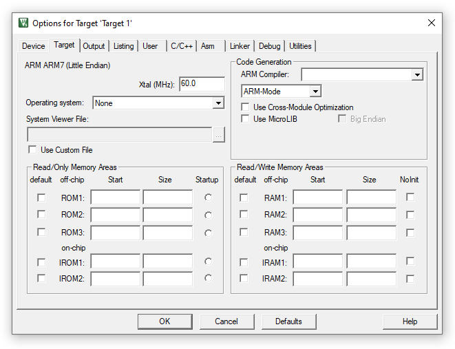

Guten Tag,
inwiefern kann man mit Prozessoren in Keil µVision bzw. der IAR Embedded
Workbench arbeiten, die zwar einen ARM-Kern haben (in meinem Fall
handelt es sich um einen ARM7TDMI) aber nicht in der Liste als Supported
Devices auftauchen?
Bisher hab ich nur die IAR for ARM IDE ausprobiert (mit Kickstart
Lizenz, ich glaube von Keil gibts aber auch eine kostenlose,
codegrößenbeschränkte Variante). Da kann ich einfach ein Projekt anlegen
und in den Options als CPU "ARM7TDMI" angeben. Treiber für J-Link
installiert die IDE gleich mit.
Was brauche ich nun, damit ich ein unbekanntes ARM7TDMI-Device mit JTAG
debuggen kann? Ich hab den Aufbau noch nicht hier aber ich versuche das
Problem schon mal für die Zukunft zu lösen.
Eine weitere Frage:
Das Programmieren der CPU bzw. des externen Flash läuft so ab:
0. BOOTEN-Pin auf Low ziehen
1. Bootloader-Programm via UART in den internen SRAM laden
2. Bootloader-Programm beinhaltet Code um den externen Flash zu
initialisieren
3. Tatsächliches Programm wird über UART und mit Hilfe des Bootloaders
in den externen Flash geschrieben.
4. Diese Variante ist eher dafür gedacht, falls JTAG nicht funktioniert
Inwiefern erhalte ich hier von IAR bzw. Keil µVision ein kompiliertes
.hex oder .bin-File, dass ich programmieren kann? Oder muss das alles
über JTag laufen?
Ich hoffe, meine Fragen kamen halbwegs verständlich rüber.

Gast #6104599
Hat das nicht supportete Device einen Namen?
Was spricht gegen JTAG als Debug Interface?
Woher soll der Bootloader kommen?
Fragen über Fragen... ;-)
Bei IAR liegen die ganzen Device spezifischen Konfiguration unter
\arm\config und da kann man sich zur Not sein eigenes Device zusammen
bauen, sofern die Datenblätter ausreichend gut sind. Einfach ein
ähnliches Device als Referenz nehmen, eine Kopie erstellen und anpassen.
Was den Bootloader angeht, so findest Du in \arm\config\flashloader
fertige Bootloader für die üblichen Verdächtigen (*.out ist das Binary,
die anderen Files die Spejcherconfig, usa.) und in \arm\src\flashloader
die Projekte als Source Code, die für die fertigen Bootloader die Basis
waren. Also hättest Du auch hier eine Referenz.
(Die Pfadangaben hab ich jetzt aus dem Gedächtnis hingeschrieben, können
also leichte Abweichungen haben...)

OP #6108159
Danke für eure Antworten,
Ich hab doch explizit erwähnt, dass ich JTAG als Debug Interface
verwenden möchte? Ich hab nur die Besorgnis, dass das eventuell nicht
klappt da eben die CPU nicht supported ist (weder von Keil noch von IAR)
und ich nicht weiß, wie viel die JTAG-Schnittstelle über das Device
wissen muss, damit ich debuggen kann (das Datenblatt ist sehr spärlich).
Den müsste ich selbst entwickeln.
Michael F. schrieb:
> Einfach ein
Vielen Dank, das werde ich mir anschauen.
W.S. schrieb:
> Grund: Der ARM7TDMI ist eine Architektur vor den Cortexen
> und ich glaub nicht dran, daß Segger jetzt da noch Arbeit hineinsteckt.
Erwarte ich doch auch gar nicht? Aber der J-Link EDU unterstützt den
ARM7TDMI-Kern.
W.S. schrieb:
> Wenn du also mit dem Chip werkeln willst, wäre das Selber-Programmieren
> angesagt: sowohl der für deinen Flash geeignete Bootlader als auch das
> zugehörige Flash-Programm auf dem PC.
Ja klar, das ist mir bewusst.
Mw E. schrieb:
> Dat geht per Jlink (oder IAR) Debugscript.
Hast du dafür weitere Hinweise? Ich vermute mal, mit dem J-Link EDU wird
das Debuggen nicht funktionieren da das Programm im externen Flash liegt
und meines Wissens nach die EDU-Version keine Flash-Breakpoints
unterstützt. Höchstens das Debuggen des Bootloaders wird vermutlich
gehen, da der im internen SRAM lebt.
Ich verstehe nicht, was der Name der CPU für eine Rolle spielt? Es ging
mir darum, wie ich eine nicht-unterstützte CPU in IAR oder Keil so zum
laufen kriege, dass ich entweder per JTAG debuggen kann oder dass
wenigstens der Compiler mir eine .hex oder .bin-Datei erzeugt, die ich
dann per UART-Bootloader flashen kann. Da ist der Name komplett
irrelevant.
Im Prinzip handelt es sich um eine CPU, die früher in Mobiltelefonen
eingesetzt wurde und auch heute noch ggf. in SIM-Modulen, die man per
UART mit AT-Software vom µC aus ansteuern kann (MT6205B von Mediatek).
Gibt auch ein kleines Community-Projekt um Osmocom, die sich mit einer
ähnlichen CPU beschäftigen (glaub es war die nächste oder übernächste
Generation).
Hab die CPU mit SRAM, parallelem Flash und PMIC in 7-facher Ausführung
hier. Muss noch das PCB designen und dann kanns losgehen.
Gast #6108208
Wenn das Datenblatt "sehr spärlich" ist, wieso tut man sich so was
überhaupt an? Es gibt tonnenweise Cortex-M Derivate bei denen man keine
Unmengen von Zeit mit ungewissem Ausgang verbrät...
Wie bereits von mir geschrieben findet sich in ..\arm\config\ der ganze
Kram mit dem die Devices innerhalb der Embedded Workbench definiert
sind. Für JTAG, bzw. den Debugger wäre das Unterverzeichnis \debugger
interessant und z.B. bei \Altera findest Du ein *.probeconfig File mit
zusätzlichen Einstellungen für die JTAG Chain, falls die
Default-Settings nicht passen.
In dem gleichen Verzeichnis gibt es auch ein *.dmac (Debugger Macro)
File in dem Du schauen könntest, wie man per Write-Befehl über den
Debugger auf SFRs zugreift um beispielsweise darüber den RAM Controller
zu konfigurieren (wie von Mw E. erwähnt).
Meine bisherigen Erfahrungen in dem Bereich habe ich alle mit dem I-jet
gemacht, eigentlich sollte das aber auch ähnlich mit dem J-Link
funktionieren...
