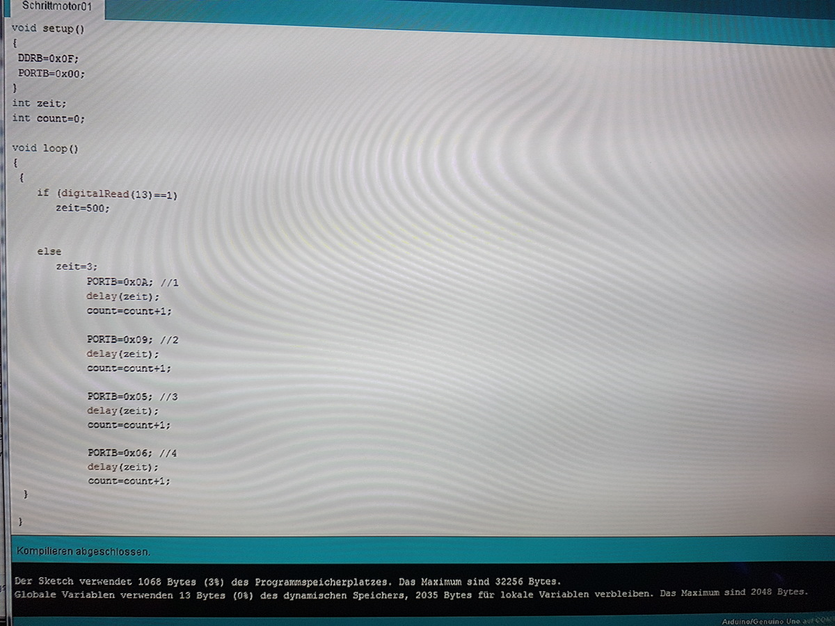

Ich will, das der Schrittmotor anfängt zu drehen, sobald der Pin 13 ein
HIGH-Signal erhält und sobald das HIGH-Signal weg ist soll er weiter
drehen. Zusätzlich soll der Motor bei jedem Step intern gezählt werden
und sobald eine Summe von 200 Steps erreicht ist, soll er in den
Ruhemodus gesetzt werden und auf einen neuen Impuls warten.
void setup()
  DDRB=0x0F;
  PORTB=0x00;
int zeit;
int count=0;
void loop()
       if (digitalRead(13)==1)
       //Kein Plan zum stopen und counter einzusetzen
       else
               zeit=3;
               PORTB=0x0A;
               delay(zeit);
               count=count+1;
               PORTB=0x09;
               delay=(zeit);
               count=count+1;
               PORTB=0x05;
               delay(zeit);
               count=count+1;
               PORTB=0x06;
               delay(zeit);
               count=count+1;
      if (count <200) // Schleife wiederholen ?!
Weis Jemand rat?

So wie das da steht, ist das kein gültiger C-Code, irgendwas
verschweigst du also.

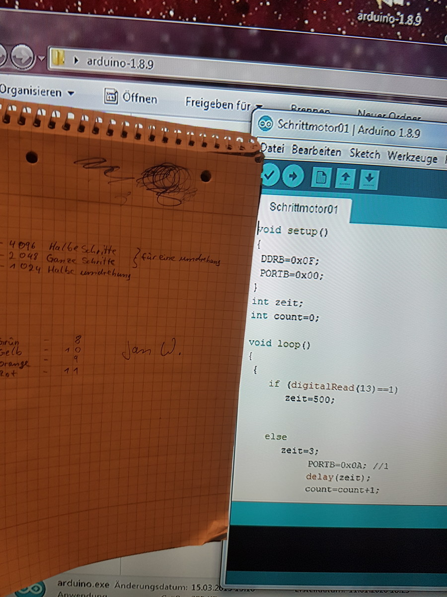

OP #6103908
Habe kein Internet für'n Rechner.
Auch kein HotSpot oder so.
Bin über 40 und kein Schuljunge mehr.
Will einfach via Tastendruck das programm starten.
Nach durchlaufen der angegeben und erreichten Countermenge soll er
wieder darauf warten, das eine Taste gedrückt wird.
Was ist daran jetzt verheimlicht?
Mein Bildschirm ist ok.
Als Beweis, das es MEIN Bildschirm ist, habe ich meinen Namen auf ein
Blatt Paier geschrieben.

Ganz einfach: Das ist kein gültiger C++ Code, kann also nicht
kompilieren, kann also den Motor nicht betreiben.
Was auch immer auf deinem Arduino o.ä. läuft, dieser Code ist es nicht.

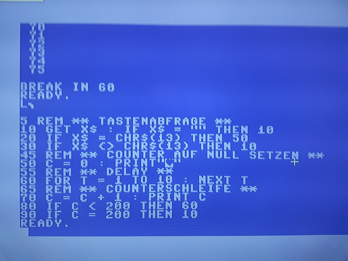

Habe auf etwas einfacheres gehofft wie z.B. einen Sketch der mir
erzählt, wie ich an die Counterdaten komme, welche in der Variabel
abgelegt sind und diese ausgelesen werden können um den Motor oder das
Programm zu stoppen. Dachte jetzt nicht, das ich hier mit Frequenzen und
klein Omega arbeiten soll. Kreisfrequenzen passen da irgendwie nicht zu.

Gast #6103963
Jan W. schrieb:
> Wäre es in BASIC vom Commodore64, währe es für mich kein Problem aber
> dies hier ist anders. Der Aufbau, die Abfrage, und und und...
Jan W. schrieb:
> Ist halt kein BASIC
Programmieren ist unabhängig von der (Programmier-)Sprache.
Um das von die geschilderte Problem zu lösen, solltest du dir einen
Ablaufplan aufmalen.
Der gilt sprachübergreifend (zumindest für prozedurale Sprachen).
Pseudocode:
In der Loop:
liegt am Pin High an? ==> setze einen Merker
ist der Merker gesetzt?
==> mache nächsten Schrittmotor-Schritt (und das restliche Geraffel)
wurde Schritt-Nummer 200 oder höher ausgeführt? ==> Setze Merker zurück
Das darfst du jetzt als Ablaufplan aufmalen (Papier und Stift hast du ja
offensichtlich).
Gast #6103973
Kann noch jemand anderes einen Blick auf den Code werfen und mir
bestätigen oder widersprechen, wenn ich sage, dass das kein syntaktisch
korrekter C-Code ist?
mMn ist der gesamte Code in der void loop() in einem sinnlosen Block
eingeklammert (gut, das ist an der Stelle egal) dafür fehlen beim
if...else sämtliche notwendigen Klammern.
Wie kann das kompilieren?

Richtig formatiert - und das mach auch die Arduino-IDE, sieht es so aus:
void setup()
  DDRB = 0x0F;
  PORTB = 0x00;
int zeit;
int count = 0;
void loop()
    if (digitalRead(13) == 1)
      else
        zeit = 3;
    PORTB = 0x0A;
    delay(zeit);
22
    count = count + 1;
23
24
    PORTB = 0x09;
25
    delay = (zeit);
26
    count = count + 1;
27
28
    PORTB = 0x05;
29
    delay(zeit);
30
    count = count + 1;
31
32
    PORTB = 0x06;
33
    delay(zeit);
34
    count = count + 1;
35
36
    if (count < 200) // Schleife wiederholen ?!
37
38
39
40
Und korrekt compiliert ird das nicht:
C:\Users\Dieter\Documents\Arduino\sketch_jan12a\sketch_jan12a.ino: In
function 'void loop()':
sketch_jan12a:17:7: error: expected primary-expression before 'else'
       else
sketch_jan12a:25:18: error: assignment of function 'void delay(long
unsigned int)'
     delay = (zeit);
sketch_jan12a:25:18: error: cannot convert 'int' to 'void(long unsigned
int)' in assignment
sketch_jan12a:38:5: error: expected primary-expression before '}' token
exit status 1

Gast #6104018
c r schrieb:
> Und das kompiliert? Schlag mal nach, wie die Klammern bei if...else in C
> gesetzt werden. So macht das keinen Sinn.
Lass dich nicht durch die Einrückungen irritieren. Die sind dem Compiler
egal.
Dann solltest du vielleicht das
zeit=500;
 aus dem Photo nicht unterschlagen.
Jan W. schrieb:
Gast #6104019

Gast #6104035
Hugo H. schrieb:
> Das "zeit = 500;" hat nichts (aber auch gar nichts) mit der
> Übersetzbarkeit zu tun.
Der if Block muss entweder explizit einen leeren Codeblock {} enthalten,
oder eine primary expression, ohne die Zuweisung fehlt beides.
Spätestens im else Block geht ohne {} aber nichts mehr
Gast #6104044
ein ";" würde schon reichen, ist aber nicht so aussagekräftig wie ein
Codeblock.

Gast #6104054
Hugo H. schrieb:
> Du bist echt ein Held. Das soll helfen, die Lesbarkeit (und
> Zusammenhänge) zu verdeutlichen. Wer das nicht rafft sollte besser Bingo
> spielen :-)
Falsche Einrückungen, die nichts mit dem zu tun haben, was der Compiler
sieht, sind eher irreführend.
Die ganzen Portzuweisungen/Delay im Eröffnungspost/Screenshot sieht der
Compiler nicht als Bestandteil der if-else-Struktur.

c r schrieb:
> Jan W. schrieb:
>> Wie stelle ich es also an, dass:
>> 1. Programm wartet auf Tastendruck
>> 2. Taste betätigt
>> 3. Motor dreht und Programm zählt seine Schritte
>> 4. Schritte nicht erreicht zurück zu 3.
>> 5. Schritte erreicht, Motor stoppt und zurück zu 1.
>> Ich komm nicht drauf... ?
> Gar nicht, ohne deinen bestehenden Code zu fixen.
alles in der Loop makrieren und die Entf-Taste drücken ;)
Der Pseudocode klingt nach eine GOTO-Verwender.
Wie würdest du das denn in BASIC schreiben?

Gast #6104207
Also wie bekomme ich es hin, das dieser
void setup()
 DDRB=0x0F;
 PORTB=0x00;
int zeit;
int count=0;
void loop()
       zeit=500;
       // Die obere Zeile (zeit=500) ist soweit ohne belang
    else
       zeit=3;
            PORTB=0x0A; //1
            delay(zeit);
22
            count=count+1;
23
24
            PORTB=0x09; //2
25
            delay(zeit);
26
            count=count+1;
27
28
            PORTB=0x05; //3
29
            delay(zeit);
30
            count=count+1;
31
32
            PORTB=0x06; //4
33
            delay(zeit);
34
            count=count+1;
35
Code mit eingebautem Counter und auf Tastendruck wartend seine Runden
macht und danach wieder in Wartestellung geht ?!?
Beispiel siehe Commodore BASIC Bild

Die Diskussion scheint etwas chaotisch zu verlaufen, so wie ich das sehe
gilt folgendes:
- der Code aus dem ersten Post funktioniert nicht, Hugo hat ihn ja
kopiert und kompiliert, siehe Fehlermeldungen in seinem Post. Es fehlen
Anweisungen im if(digitalRead==...) oben und im letzten if(count<200)
- Der Code aus dem Handyfoto im zweiten Post hingegen funktioniert, tut
aber nicht was du gerne hättest. Hier steht jeweils mindestens eine
Zeile in jeder if()-Anweisung, der code ist also syntaktisch korrekt.
- Versuche bitte den nochmal 1:1 (wirklich 1:1) abzutippen oder wie
vorgeschlagen einen mobilen Hotspot vom Handy einrichten (dein
Handy-Internet per WLAN an den PC freigeben also, gibt es genug
Anleitungen im Netz für Smartphones)
EDIT: Ok immerhin ist das jetzt der echte Code aus dem Handyfoto, das
ist besser.
Damit der Code korrekt funktioniert muss er besser geklammert werden.
Nach loop(){{ ... }} kommen 2 Klammerpaare, eines ist überflüssig.
Nach if()... else ... kommt jeweils keine Klammer, das ist fatal. Nur
die 1 nächste Anweisung wird als Teil des Blocks interpretiert. Beim
else heißt das also
else
    zeit=3; //Teil des else-Blocks
        PORTB=0x0A; //*nicht Teil des else-Blocks, wird immer ausgeführt*
        //übrigens völlig unabhängig von Einrückung, nur von {}
    // und zu weit eingerückt, unübersichtlich
 wird nur konditional ausgeführt, die Zeilen danach die die Schritte
ausführen aber immer!
Aktuell sollte also der Motor schnell drehen wenn man nichts drückt und
langsamer solange der Pin mit dem Taster high ist. Ist das so?
OP #6104241
Hier nochmal der Code, der nun direkt aus meinem Arduino-Sketch kommt:
void setup()
 DDRB=0x0F;
 PORTB=0x00;
int zeit;
int count=0;
void loop()
        zeit=500;
    else
       zeit=3;
            PORTB=0x0A; //1
22
            delay(zeit);
23
            count=count+1;
24
25
            PORTB=0x09; //2
26
            delay(zeit);
27
            count=count+1;
28
29
            PORTB=0x05; //3
30
            delay(zeit);
31
            count=count+1;
32
33
            PORTB=0x06; //4
34
            delay(zeit);
35
            count=count+1;
36

Habe es bisher soweit, das der Motor dreht, sobald der Taster
geschlossen ist und aufhört, wenn er losgelassen wird.
Nun fehlt mir nur noch das er weiter dreht, solange der counter nicht
erreicht ist.
Wenn du den Code von "c r" nicht verwenden willst / kannst, dann zeig
noch mal deinen. Die Abfrage der Schrittanzahl gehört nach der
Tastenabfrage. Es gibt allerdings noch weiter Möglichkeiten.
