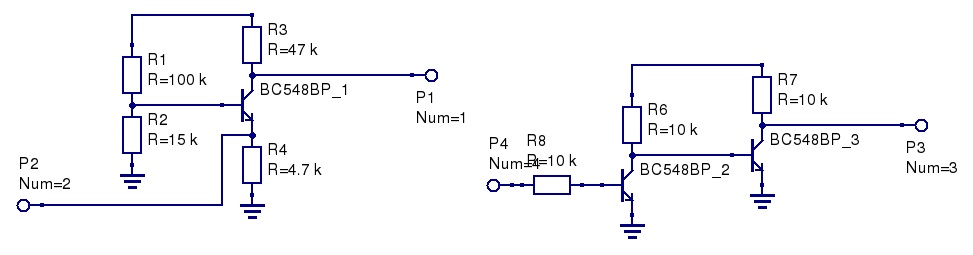

ich möchte ein 1.5v signal auf 5v anheben ohne das diesrs invertiert
wird.
ich hab vor ein Messchieber per Arduino auszulesen.
Ich möchte aber nicht im Programm invertieren!
mit einem bc337 und 2 10k ohm Widerständen bekomm ich das signal auf
besagten 5v pegel! jedoch ist es dann invertiert.
hat jemand eine Idee?
Danke
Mit zwei BC337 und drei 10k Widerständen bekommst Du das Signal auf
besagten 5V Pegel. Dann ist es nicht mehr invertiert.

ein Schaltungsbeispiel dafür wäre interessant!
aber der nicht invertierende aufbau mit einem npn wäre doch optimal.
3 Widerstände ein Transistor.
oder Holzweg?
Danke
> wird.
Dann nimm halt die andere Pegelwandlerschaltung, bei der der Transistor
in Basisschaltung verwendet wird. Die invertiert nicht.
Dann verstehe ich die Anforderung nicht. Bei der Auswertung in Software
ist es doch vollkommen egal, ob das Signal invertiert ist oder nicht.
Das ist noch nicht mal extra Aufwand, weil man das Signal ja nicht extra
invertiert, sondern einfach den Vergleich anders herum hinschreibt.
Mußt du ja auch nicht.
