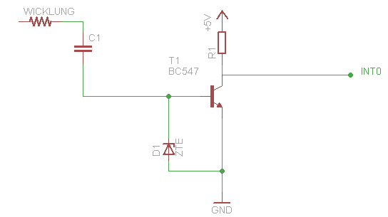

ich müsste den Zündimpuls von einem Motorrad abgreifen um es mit einem
controller auswerten zu können (0-5V Impulse). Das würde ich gern vor
der Zündkerze am Zündkabel machen (dort ein paar mal Kupferkabel
rumgewickelt).
Ich habe im Netz die angehängte Schaltung gefunden.
Ginge das? und Was müsste ich da für werte einsetzen? Ich bin mehr oder
weniger ein totaler Elektronikanfänger... Was müssten C1, R1, D1 für
Werte haben?
Gruß und Dank!!!
#6104631
Hannes H. schrieb:
> Ginge das?
hängt davon ab was für ein Signal du bekommst. Gnd muss an die
Karosserie/GND von dem Fahrzeug, damit es einen geschlossenen Pfad für
den Stromfluss gibt.
> Werte haben?
D1 geht jede Kleinsignaldiode, Silizium oder Schottky, eine 1N4148 wäre
z.b. geeignet und sehr verbreitet.
C1 musst du nicht einstzen, das ist der Draht den du um das Zündkabel
wickelst.
R1 ist sehr unkritisch, einige 10-100 kOhm sollten passen.
Das ganze funktioniert aber nur falls das Signal über ca. 0.7V hoch ist.
Alternative wär ein Komparator oder deine Schaltung zu einem Class A
Verstärker ausgebaut.
Hast du ein Oszi im das Signal am Draht mal zu messen?
Ansonsten probier mal sowas mit dem Multimeter:
               1N4148
     Draht---o-->|---o-----
       1N4148^      ---    Multimeter
 Karosserie--o-------o-----
                ca. 10-100nF
(created by AACircuit v1.28.7 beta 10/23/16 www.tech-chat.de)

Einen Tiefpass nachschalten, der Zündimpuls besteht
nicht nur aus ein Impuls sondern ist ein Burst.
Der Transistor und die Diode richten diesen Burst gleich.
Die Zündspule bildet mit ihrer parasitären Kapazität
und dem Kondensator am Zündkontakt einen Schwingkreis.
Es entsteht eine abklingende Schwingung.
R1 würde ich  1 kOhm wählen.

Also der Impuls vom Zündkabel ist recht stark. Ich habe vor etlichen
Jahren einen ähnlichen Aufbau gemacht und der war viel zu empfindlich.
Da hat schon ein Kabel in der Nähe der Zündkabel gereicht und ich habe
mir entsprechend viele Störungen eingefangen.

von Hannes H. schrieb:
>Das sieht doch nach einer Projektgröße aus die mir gefällt ;)
Diese Schaltung macht aber keine Gleichrichtung, müßte also
noch folgen. Die Eingänge müßten noch vor Überspannug geschützt
werden. Die Abtastung ist hier induktiv, das Zündkabel wird
nicht durch die Spule geführt, sondern in der Nähe gehalten.
Oder die Spule ist auf einen Ringkern, dann wird das Zündkabel
durch den Ringkern gefädelt.
Die Transistorschaltung ganz oben macht eine Gleichrichtung,
es braucht nur noch dem Transistor ein Kondensator parallel
geschaltet werden, als Tifpass. Die Abtastung ist dort
kapazitiv, es wird Draht um das Zündkabel gewickelt, oder
einfach Konservendosenblech ums Zündkabel gelegt.
Und die Projektgröße ist auch sehr gering.
Eine induktive abtastung wäre auch möglich.
Ich würde die Transistorschaltung benutzen.
OP #6106161
So wie im Anhang?
Was müsste das dann für ein Kondensator sein?
Gruß und Dank!
#6106261
Hannes H. schrieb:
> ich möchte mir einen kleinen Datenlogger bauen,
> der RPM vom Motor loggt. Parallel wird der Lambdawert aufgenommen um Den
> Vergaser weiter abzustimmen (der controller dafür gibt u.a ein lineares
> 0-5V signal aus welches ich super am Arduino nutzen kann...)
Es sollte mich nicht wundern, wenn der Arduino bei jedem Zündfunken
abstürzt, praktisch also gar nicht funktioniert.
Übrigens sind die Hochspannungsimpulse i.d.R. negativ.
Bei kapazitiver Kopplung wird der npn-Transistor also angesteuert, wenn
die Spannung durch den Zündfunken zusammenbricht und nicht schon, wenn
der Unterbrecher öffnet und sich die Hochspannung aufbaut.
Dazwischen liegen zwar nur ein paar Dutzend oder so Mikrosekunden, aber
man sollte den Unterschied kennen, wenn man den Zündzeitpunkt statisch
oder dynamisch einstellt.
Gast #6106282
Hannes H. schrieb:
> Also auch die hier hat funtkioniert?
> https://www.mikrocontroller.net/attachment/433333/why_not.png
Ja dummerweise funktioniert sie tadellos und immernoch echt zuverlässig
(steckt immernoch aufm breadboard so alle Nase lang)
abgesehen von statischen ladungen die den opamp manchmal in dauerzustand
zwingen.
Aber ich würde nicht zur Nachahmung raten wollen.
sie ist hingespuckt, zusammengeprutscht und prinzipiell dürfte sie
nichteinmal wirklich funktionieren
Warum es funktioniert war der thread nicht in der Lage zu ergründen.
Auf dem Lochraster hab ich Joe's Vorschlag.. funktioniert auch, und hat
nur wenige Bauteile mehr, ist regelbar und macht mir auch den sinnigeren
Eindruck ;)
> werden.
die Gleichrichtung des Eingangssignals braucht es ja auch nicht,
der OpAmp braucht ja nur ne Halbschwingung um den Puls zu senden,
die andere Hälfte würde ja nur einen zweiten (unerwünschten) Puls
auslösen
würde man gleichrichten.
Und da man zum zählen der impulse ja auch nicht wissen muss wo/wann
nulldurchgang ist läuft das halt auch ohne ;)
Die Schutzdioden leuchten mir aber mittlerweile ein,
eben weil ich das Signal selber nicht kenne ist sone Überspannung
schnell mal in den OpAmp geschickt, das wollemerjanuned.
